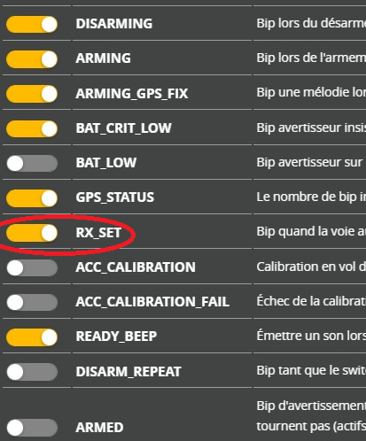

Il y a 13 heures, spid99 a dit :
Tu as bien activé ça ?
Oui RX set est bien activé
il y a 56 minutes, Silverglade a dit :
+1 pour le rx_set, et désactiver aussi du coup les beeper beacon il me semble
tu as bien bien un aux sur le mode beeper ?
oui j'ai tout ça aussi

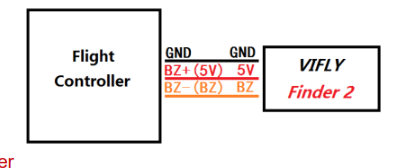

Tu as peut-être mal branché le buzzer le rouge +, noir grd (-), l’autre BZ-
Je ne pense pas mais comme j'ai crashé et que je dois démonter, je vais vérifier, merci à toi !!
J'ai pas précisé mais quand j'enlève la batterie, le buzzer chante

@SilvergladeMerci pour ta réponse, j'ai vérifié, le buzzer est branché correctement. les paramètres sont comme @spid99 et toi avez dit.

Je pense plus au branchement, 3 fils :
