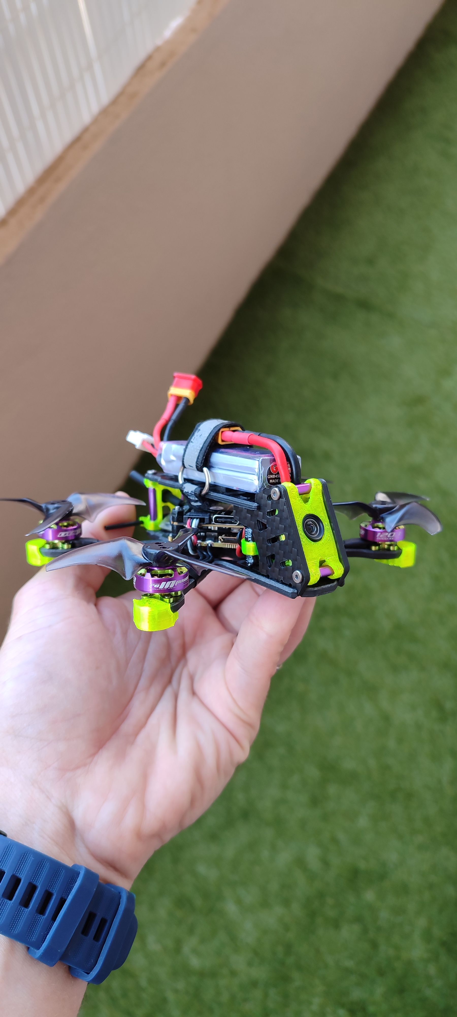

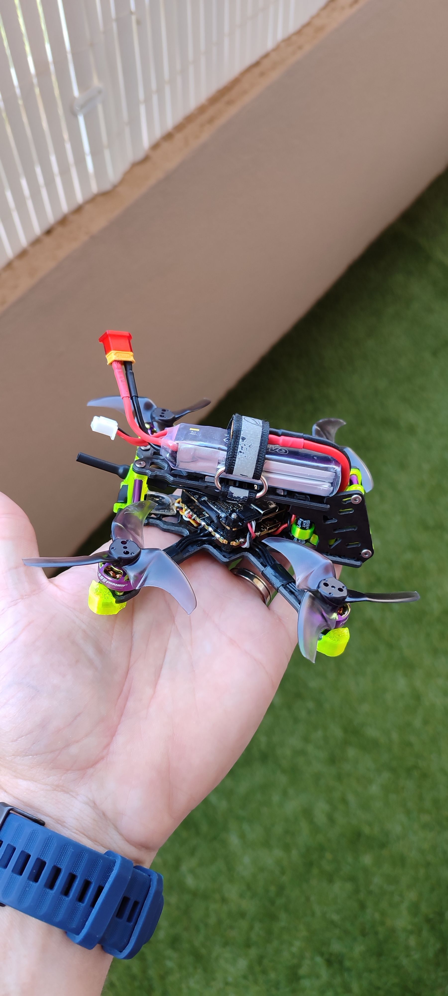

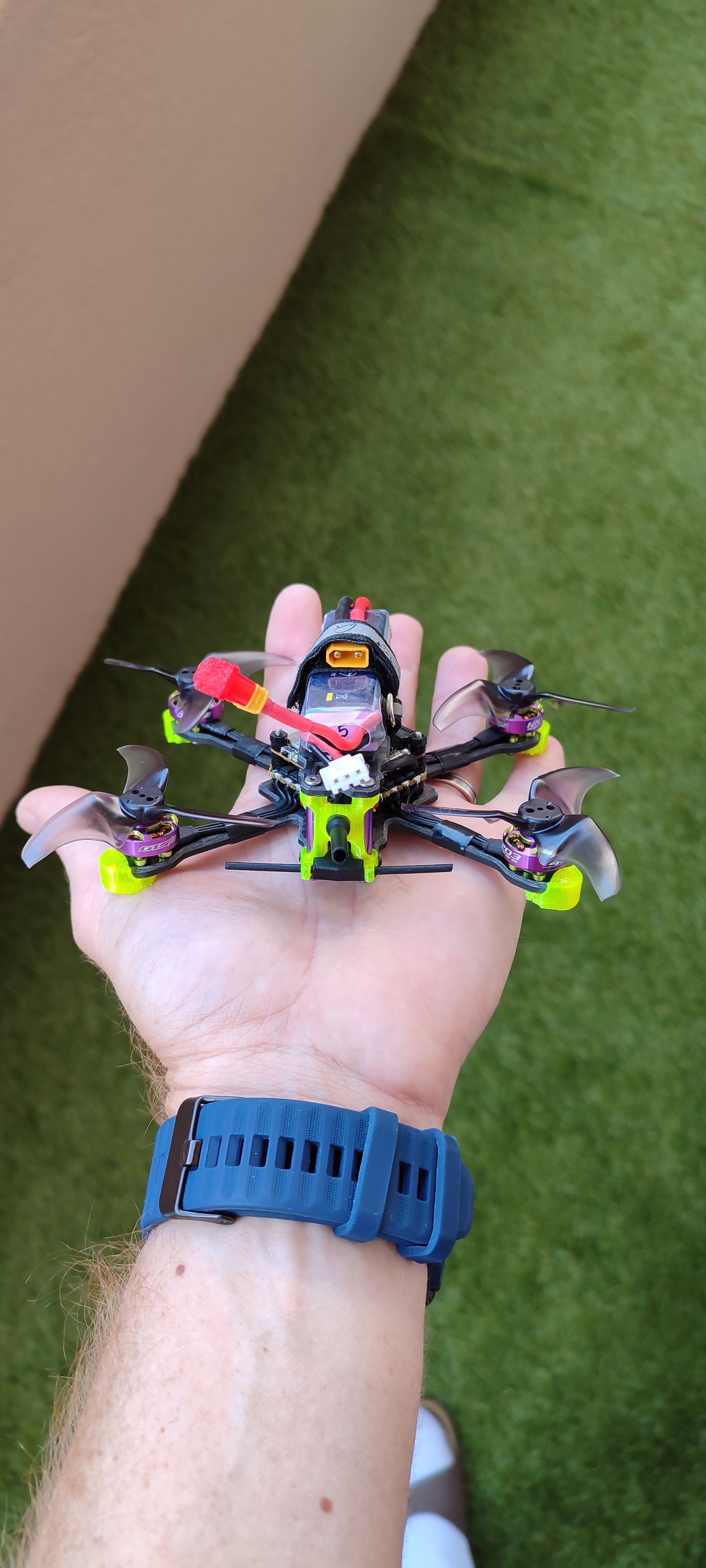

Et voilà le dernier de la famille, le petit 2,5 Jeno Pocket en O4 lite et ELRS (RX externe avec antenne T)
J'ai tellement kiffé mon 1er build en 2,5 pouces en vista naked, revendu depuis, qu'à force de voir des Pocket partout j'ai voulu m'en refaire un.
Chose faite, mise à part un soucis de synchro des moteurs, donc 1 moteur qui ne se lançait pas et les autres qui galéraient à se lancer, aucun soucis. Je les ai reflashé via esc-configurator.com et go! Ça vole.
Le petit tune conseillé en 2S sur le Printable du Jeno pocket et c'était bon😉✌️

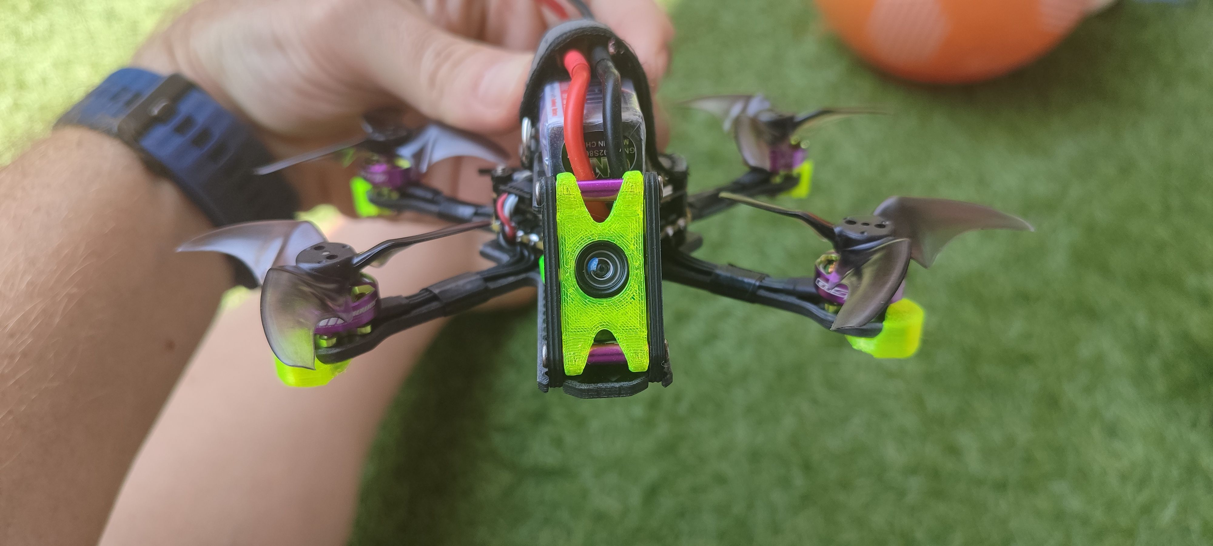

J'ai modifié via fusion le backpack en enlevant de la matière au niveau des entretoises, réduit la taille du support d'antenne ELRS pour gratter du poids, vis full titane et créé un support condo 220uf couplé à un support Beeper 5v, qui est un indispensable pour les machine de cette taille qui se perdent super vite dans l'herbe.
Et aussi un grand merci pour le professionnalisme, la disponibilité, la qualité du travail et la rapidité dont fait preuve Eric de @Cncdrone91

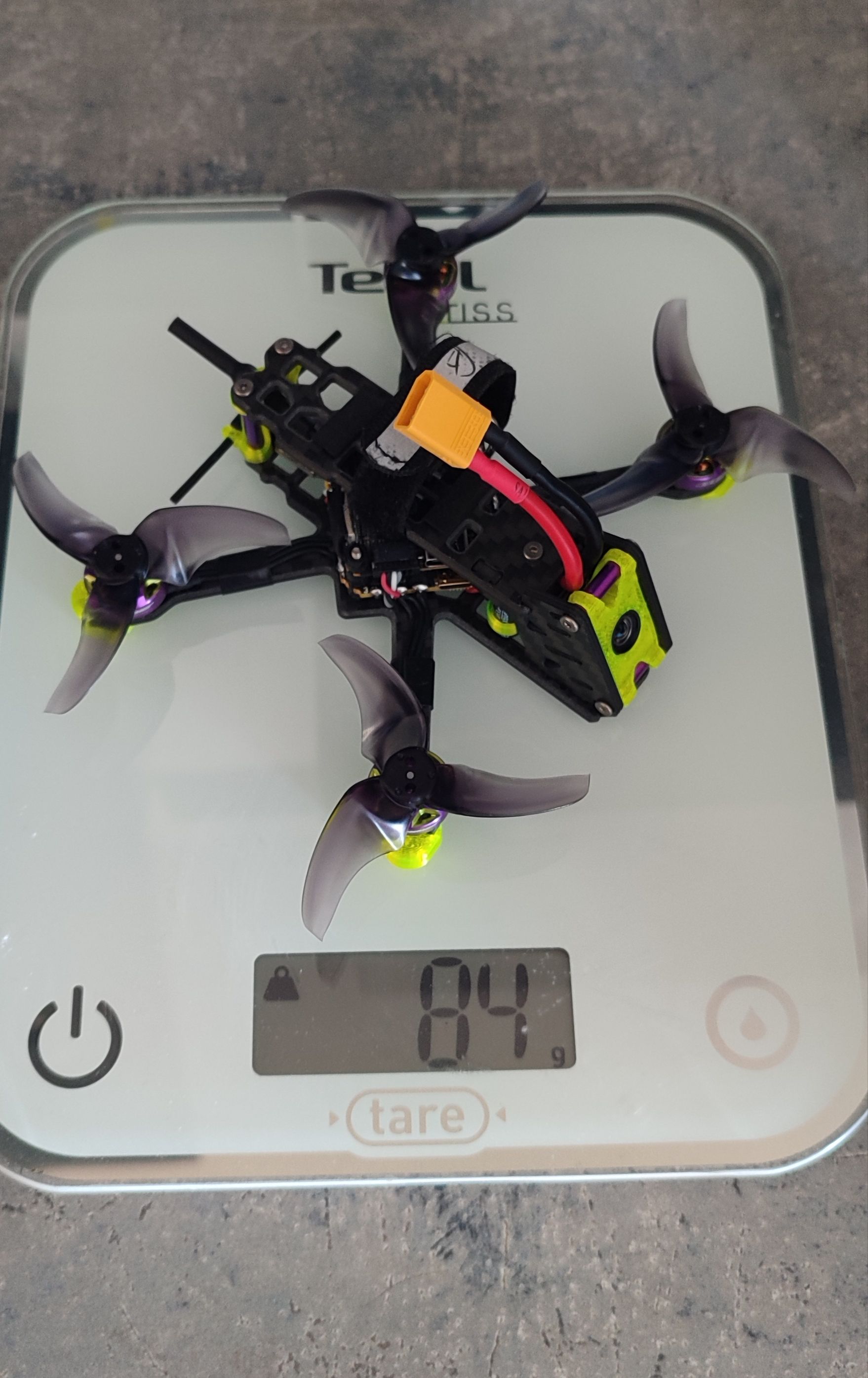

POIDS : 84 grammes
Jeno pocket T700 de chez CNCdrone91 37 €
JEHMCU GHF722 AIO HD 40A 47 €
1 x JEHMCU F722
4 x RcinPower GTS 1203 8000kv 48 €
1 x Emax avan rush 2,5 (lot de 10) 2 €
O4 lite cam
Émetteur vidéo
O4 lite 115 €
Antenne vTx
Antenne origine O4 lite
Récepteur radio
BetaFPV Rx lite 2.4ghz EP1 11 €
LiPo
Gaoneng 2S liHV 550mah 100C 7 €
Prix total : 267 €
