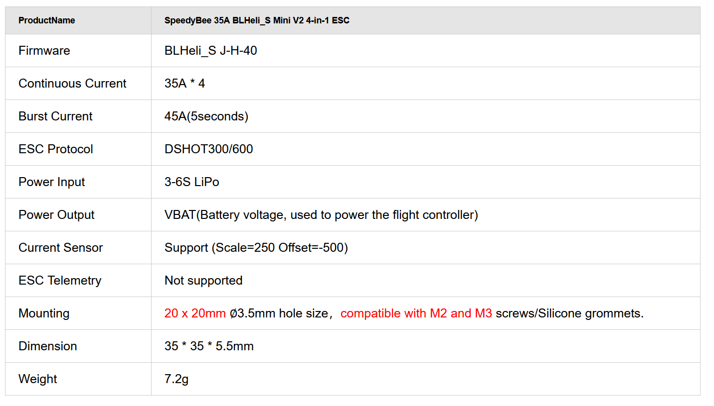

Quand je lis la doc de la stack, le DShot Bi semble possible pour l'ESC 50 A (pas la stack mini) mais quand je lis sur reddit, certains disent que le Dshot Bi est compatible avec la mini. Sur le site SpeeyBee ce n'est pas explicitement indiqué:
Est ce que que quelqu'un avec la même stack a eu ce soucis?

Est ce que parmi ces 3 tu as un mini avec un ESC 35A? Car plus je cherche, plus j'ai l'impression que le mini, donc 35A, ne prend pas en charge le D-Shot Bi

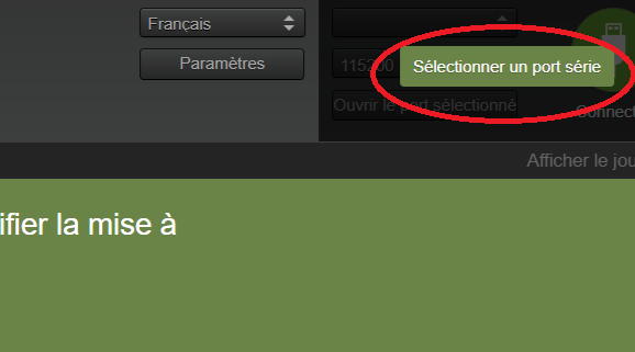

Branche sur PC et vas sur https://esc-configurator.com/
Clique là :

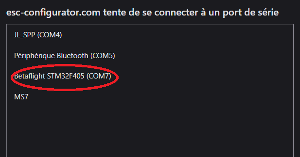

Sélectionne le port série (le com peut être différent de celui de la photo) :

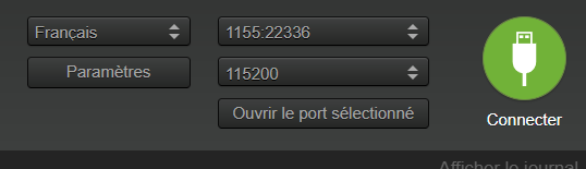

Clique sur "connecter" :

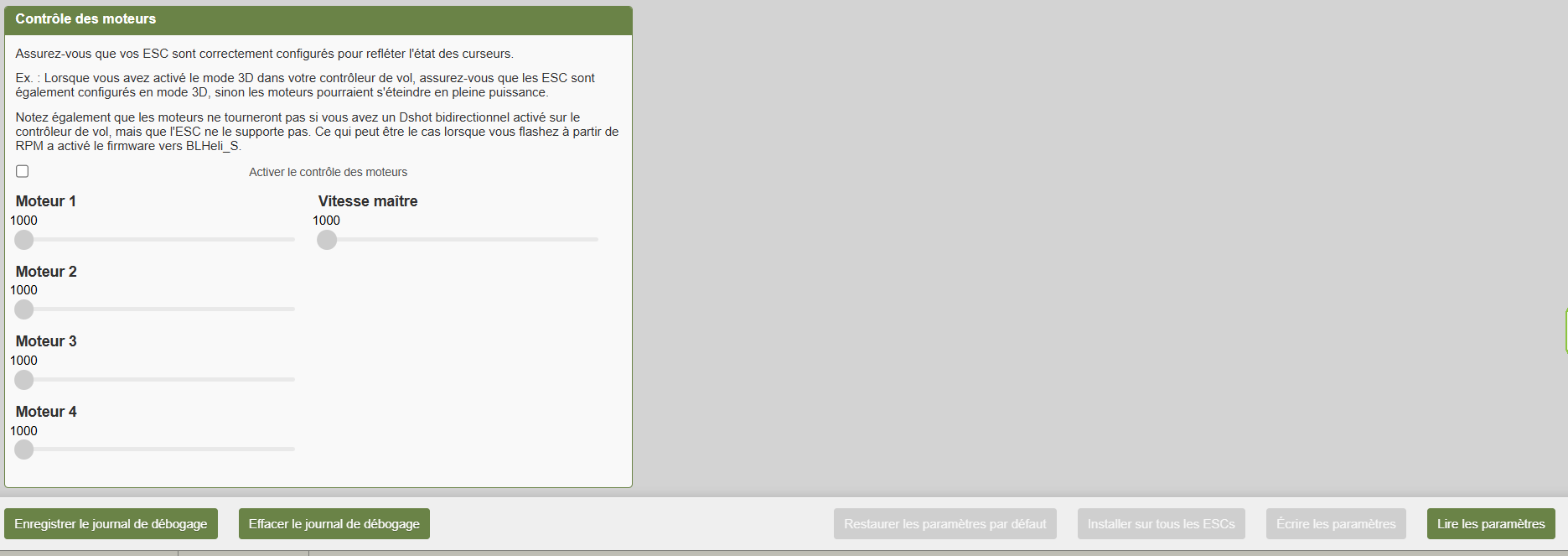

Lire les paramètres :

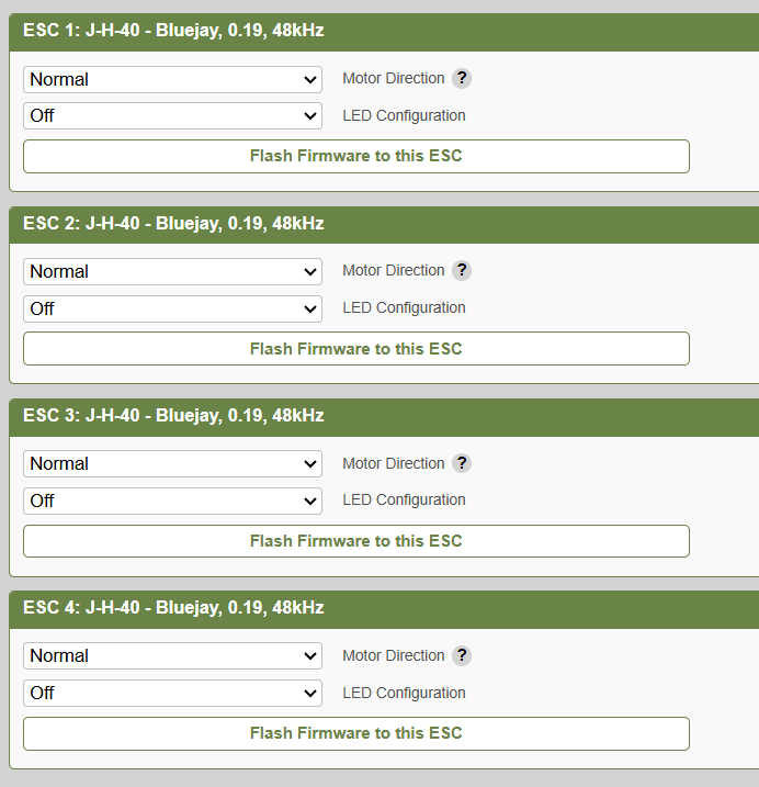

Puis flash les esc. En Bluejay

J'ai pas de problème quand je flashe en BlueJay, le flash fonctionne nickel pour tous les ESC.
Le soucis c'est qu'une fois le Dshot-Bi activé, les moteurs sont saccadés.
Edit post test:
Bon alors j'ai refait un test en flashant en BlueJay mais pas la dernière version --> Version 0.19 utilisé
Avec cette version ça fonctionne, avec celle au dessus non!
Merci @spid99 qui m'a poussé à refaire un test de flash
