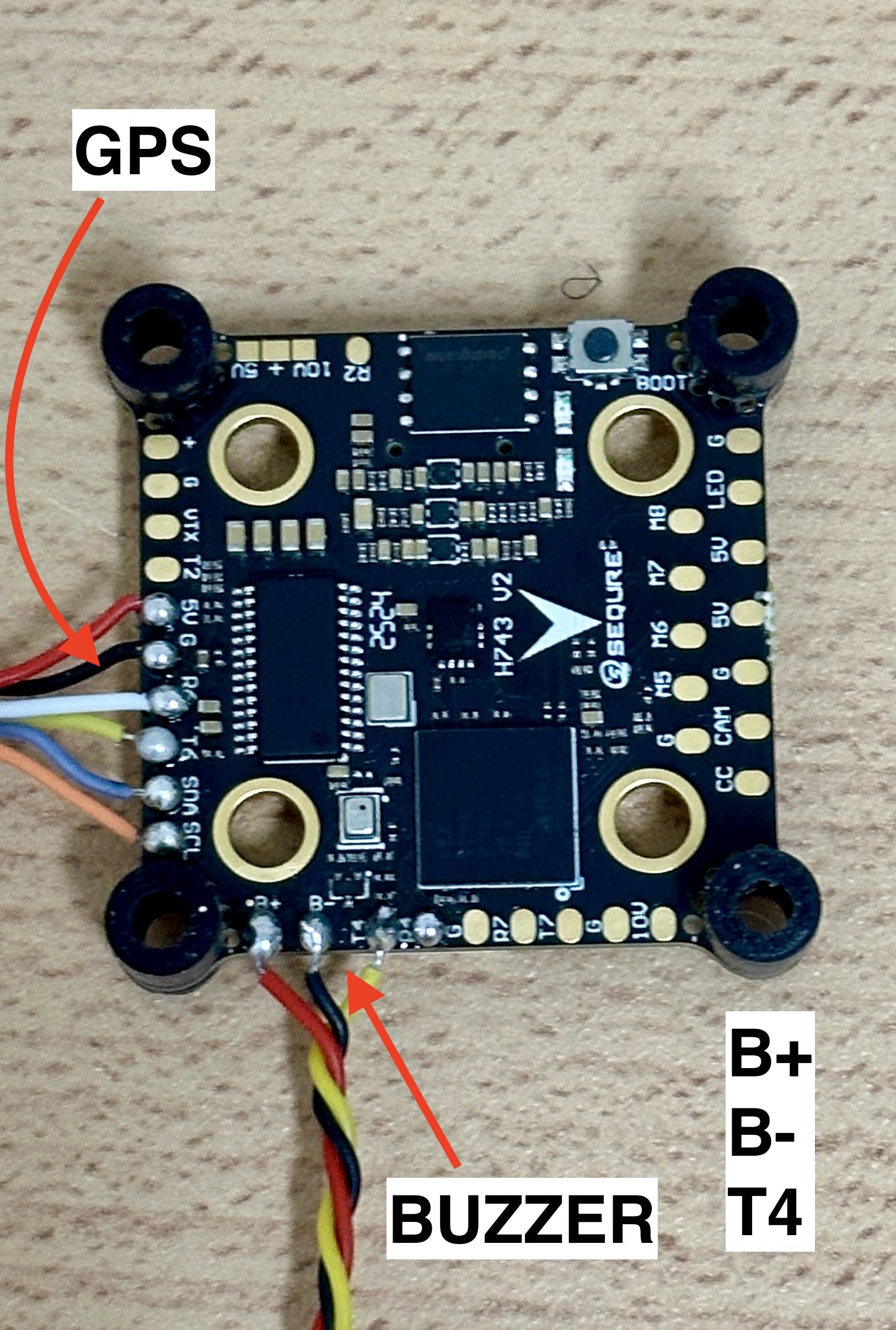

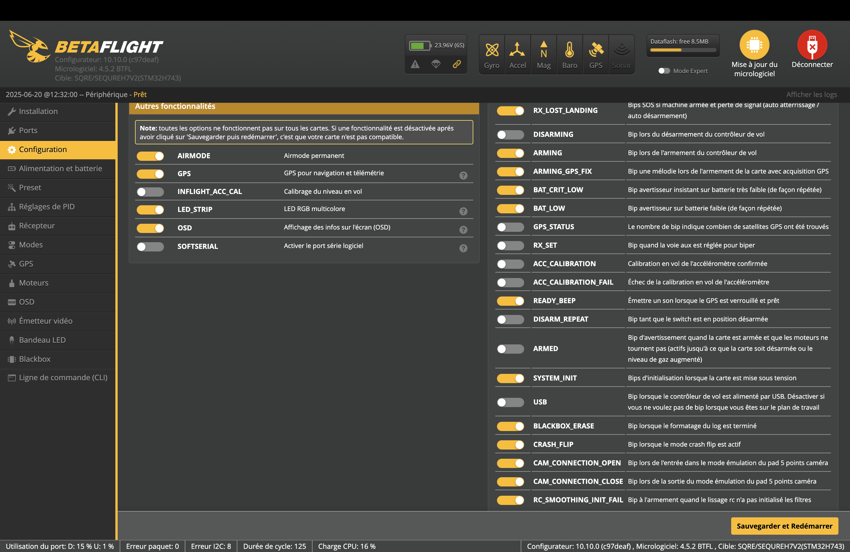

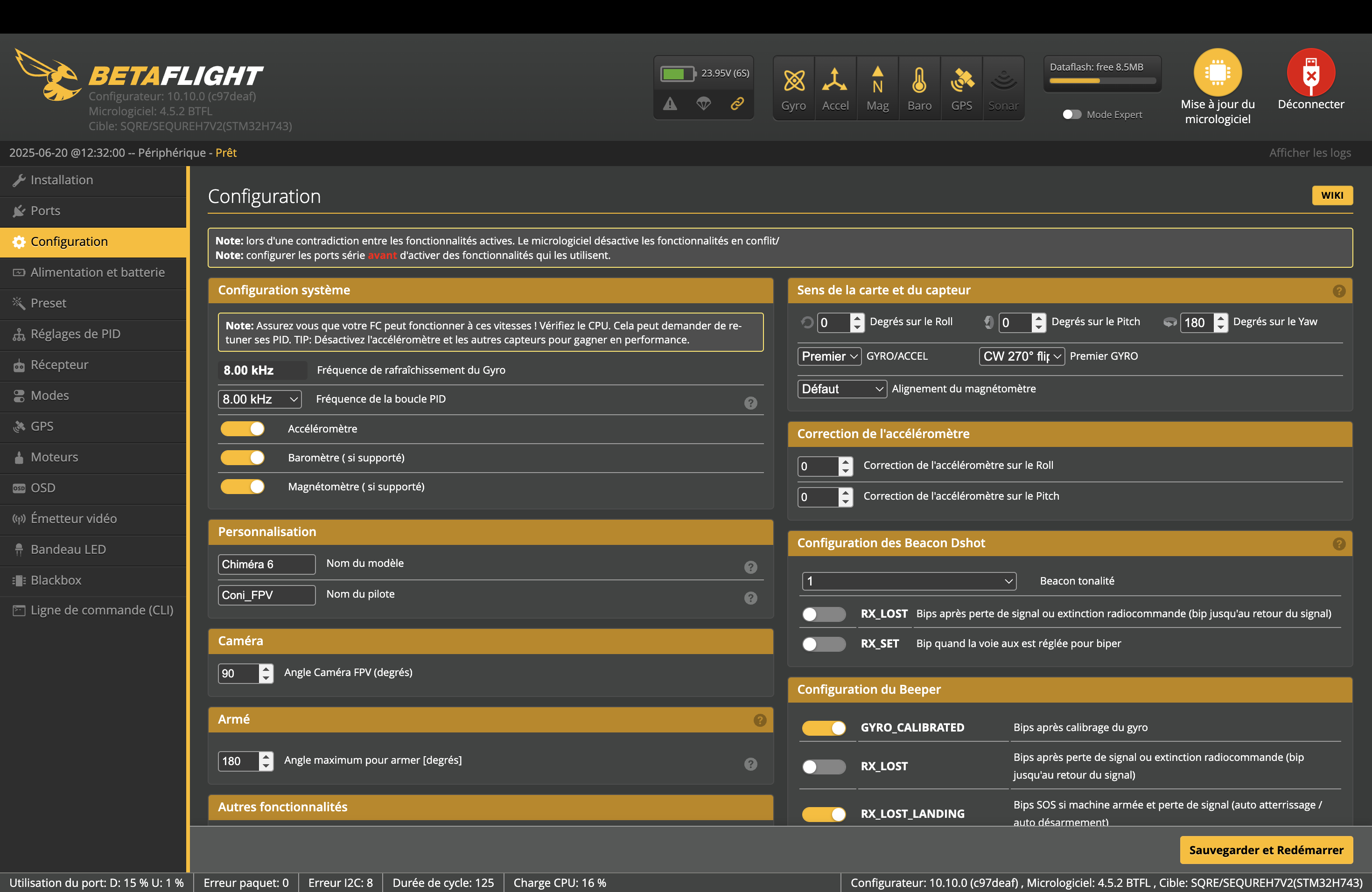

Coni73 Posté(e) Juin 20, 2025 Signaler Posté(e) Juin 20, 2025 Bonjour tout le monde J'arrive sur la fin de mon build il ne me reste plus qu'à configurer le buzzer. Tout fonctionne très bien sur mon Quad, hormis que le buzzer sonne dès que je branche ma Lipo et il ne s'arrête jamais. Je peux armer les moteurs, décoller mais rien n'y fait il ne s'arrête pas Le seul moyen pour l'arrêter, c'est de faire un appui long sur le bouton mais au bout d'un moment il se remet à sonner. Est-ce que ça pourrait venir du branchement à savoir que je souder le fil rouge sur B+, le noir sur B- et le jaune sur un TX (T4) De plus, est-il possible de lancer l’enregistrement vidéo du Air unit O4 à distance ? Avec un switch de la RC ? Je suis sur radiomaster Boxer en CSFR. Pour éviter de lancer l'enregistrement au décollage Je vous mets les screen de l’onglet « configuration » avec le Buzzer Merci de vos retours Nico

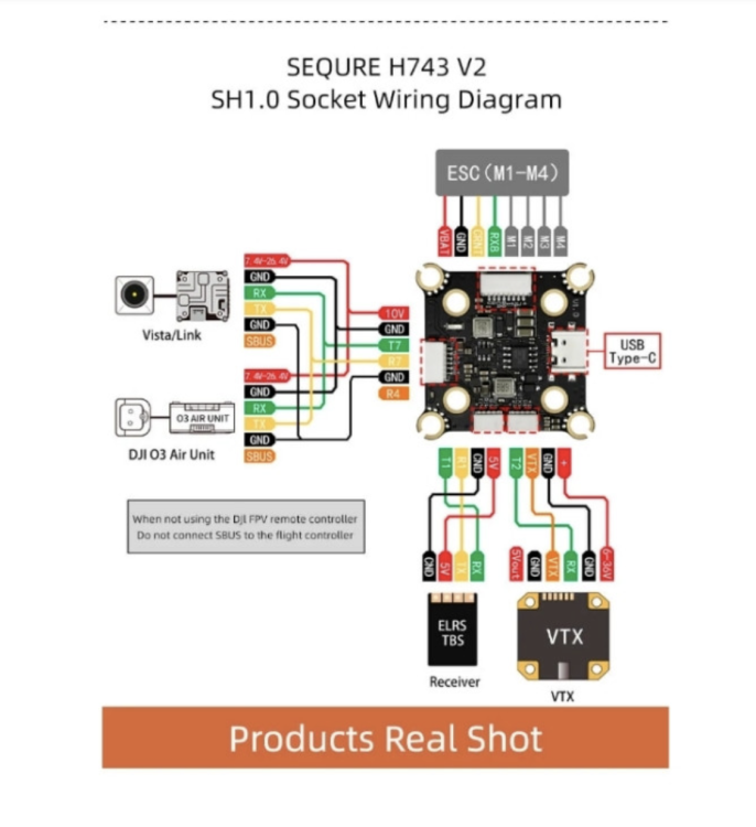

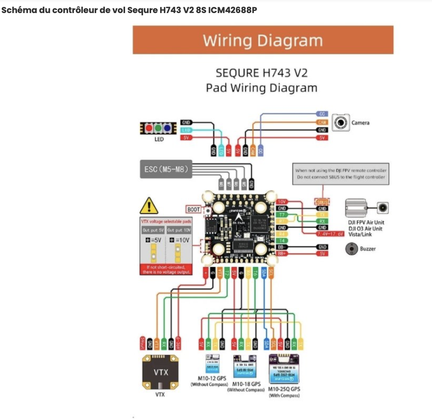

Tor-K Posté(e) Juin 20, 2025 Signaler Posté(e) Juin 20, 2025 Donne le diagramme de ta FC avec sa référence et une photo vue de haut de ta FC pour voir tes branchements. BF n'a rien à voir pour le moment ce sert juste à activer ou désactiver des notifications via le buzzer, mais il ne doit pas sonner si tu n'as pas une alerte ou si tu le l'active pas avec la Radio.

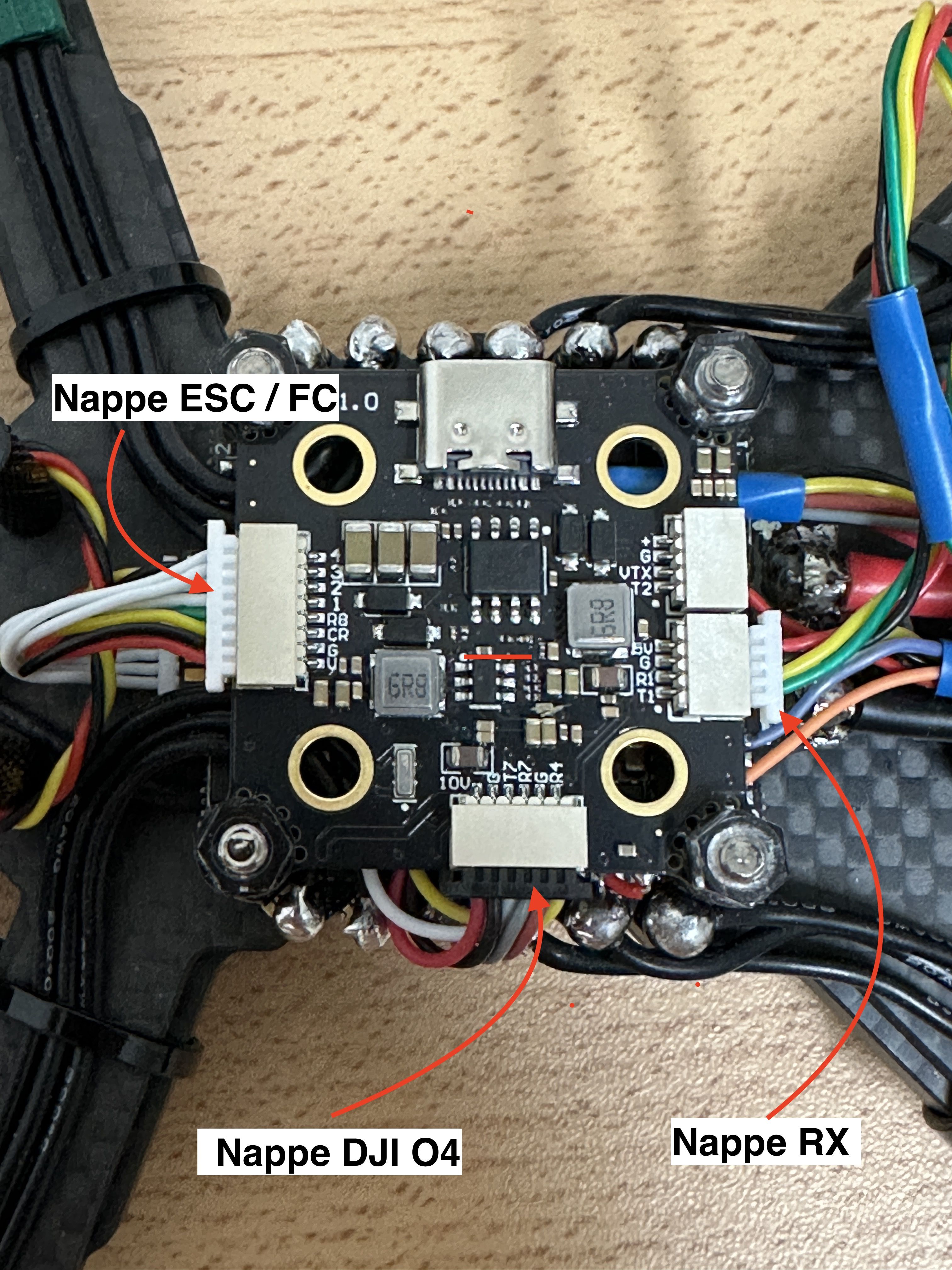

Coni73 Posté(e) Juin 21, 2025 Auteur Signaler Posté(e) Juin 21, 2025 Voici le diagramme de ma FC ainsi que 2 photos avec annotations pour les branchements. Tu devrais y voir plus clair
Ptitloup Posté(e) Juin 21, 2025 Signaler Posté(e) Juin 21, 2025 C'est quoi ton buzzer? Normalement le jaune B- le rouge sur B+ et le noir sur un G (ground) pas sur T4 1 1
Coni73 Posté(e) Juin 21, 2025 Auteur Signaler Posté(e) Juin 21, 2025 C'est exactement ce modèle de buzzer. Je sais ce qui me reste à faire, je peux modifier mes soudures Merci à toi
Coni73 Posté(e) Juin 21, 2025 Auteur Signaler Posté(e) Juin 21, 2025 Du coup, j'ai refais mes soudures comme préconisé sur le schéma, ça va mieux, ça fonctionne. En revanche, quand je débranche ma lipo, le buzzer bip à nouveau. Je suis obligé de l'éteindre manuellement par un appui long sur l'interrupteur. Je ne vois pas ce qu'il faut cocher dans configuration pour annuler cette commande

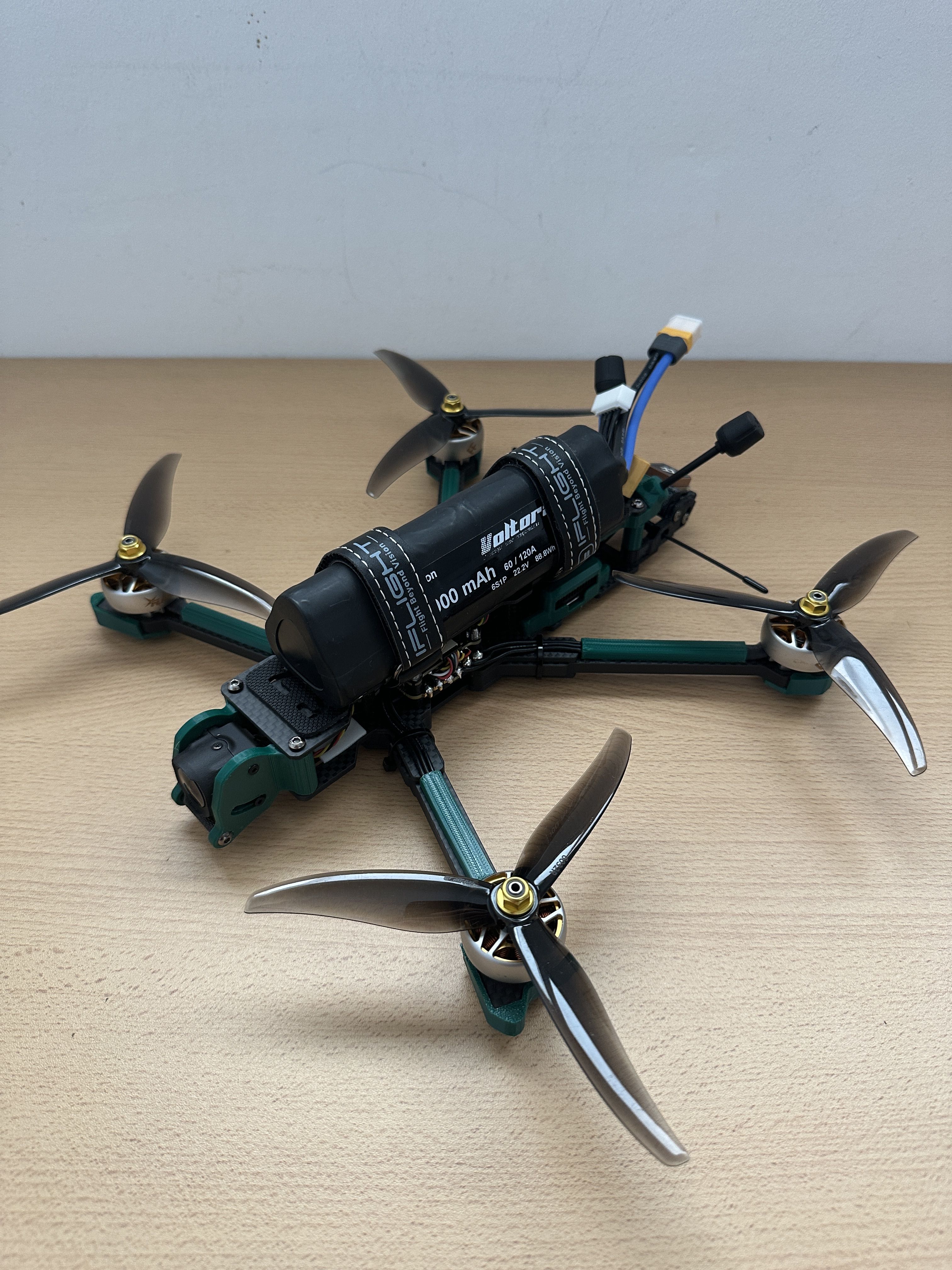

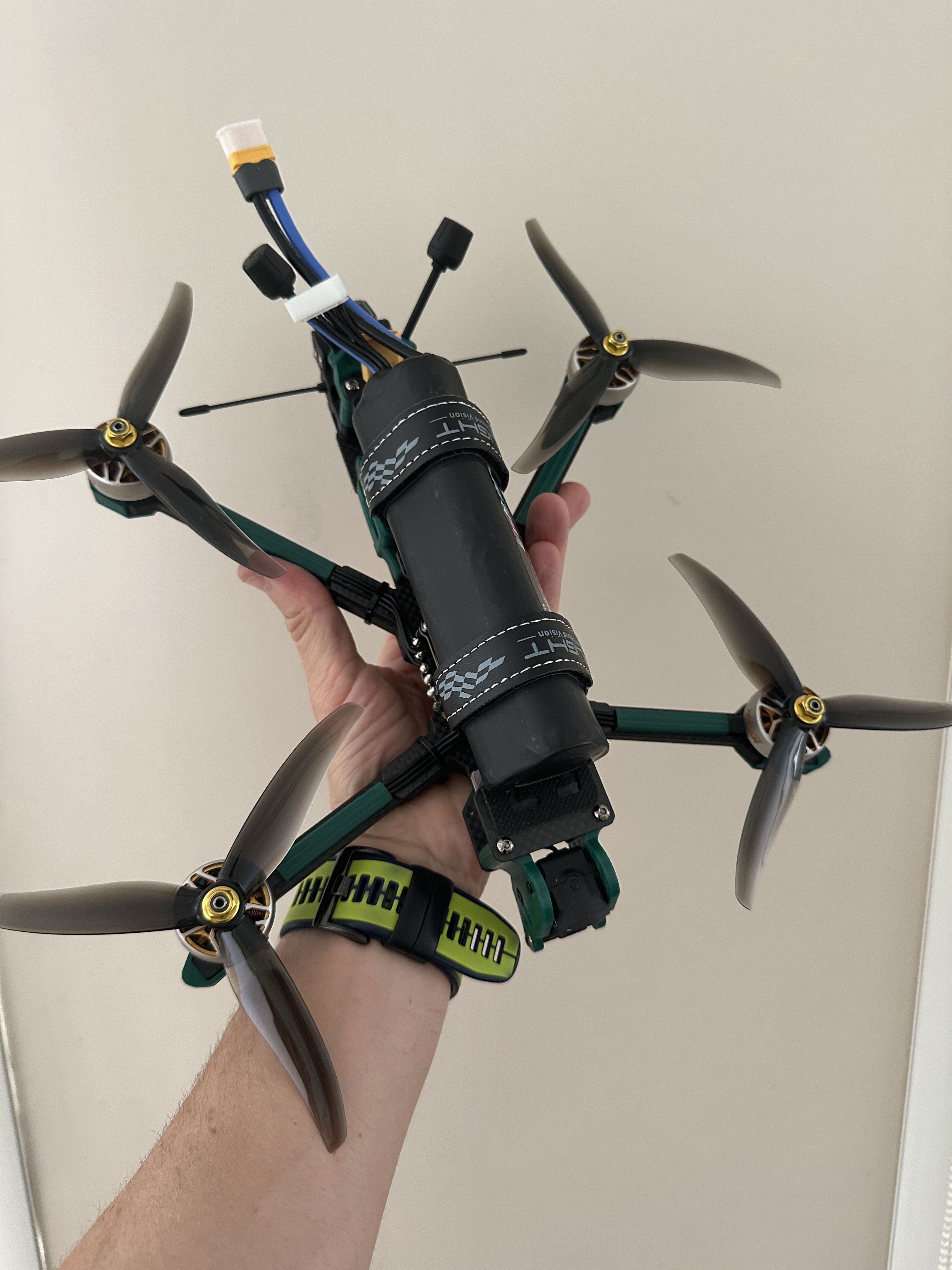

Coni73 Posté(e) Juin 23, 2025 Auteur Signaler Posté(e) Juin 23, 2025 Ok, merci pour les infos supplémentaires sur le buzzer Voilà la bête. Merci aux différents intervenants à tous mes problèmes. Plus qu'à paramétrer le GPS Rescue et let's go. Bons vols à tous
