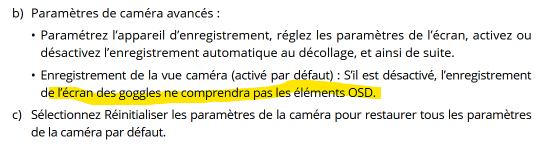

Ptitloup Posté(e) Juillet 7, 2025 Signaler Posté(e) Juillet 7, 2025 Je vais essayer de regarder Je pense qu'il doit falloir une carte SD dans les Goggles, moi j'en ai pas, j'enregistre directement sur le module et j'ai pas l'OSD dieux merci :-)= Début de piste dans la notice Dsl si je n'ai pas aidé plus que ça Peut-être restaurer les paramètres caméra comme dit sur "C", moi je vol pas loin, du coup la vidéo est suffisante, un buisson un arbre, une trajectoire et on retrouve le drone, je l'ai déjà perdu à 400 mètres de moi dans un champ avec des herbes d'1m50 et sans soucis surtout avec bip en approchant. Je fais des simu d'armemant du coup le drone gueule et on l'entend de plus loin (VS ESC bip)
