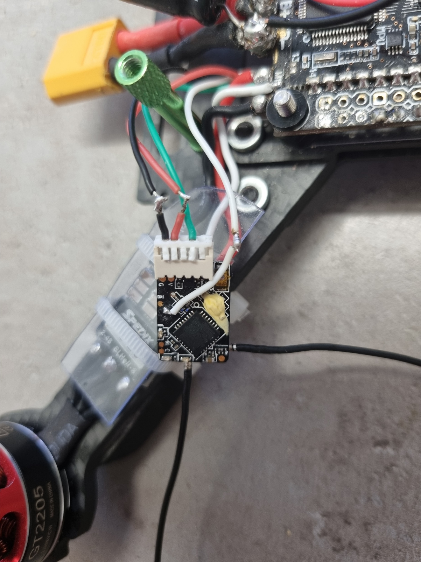

Je suis en cours de fabrication d'un drone 3S, et apres avoir batailler à binder ma taranis qx7 avec mon recepteur r-xrs, c'est bon les led verte et restent allumées et la radio emet un message d'alerte quand j'éteins la radio avec le quad.
Je suis désolé car le sujet a été déjà abordé quelques fois mais je suis un peu perdu.
La FC est une STM32F405 OMNIBUS F4 AIO , normalement tout est à jour: FC, radio, émetteur et recepteur.

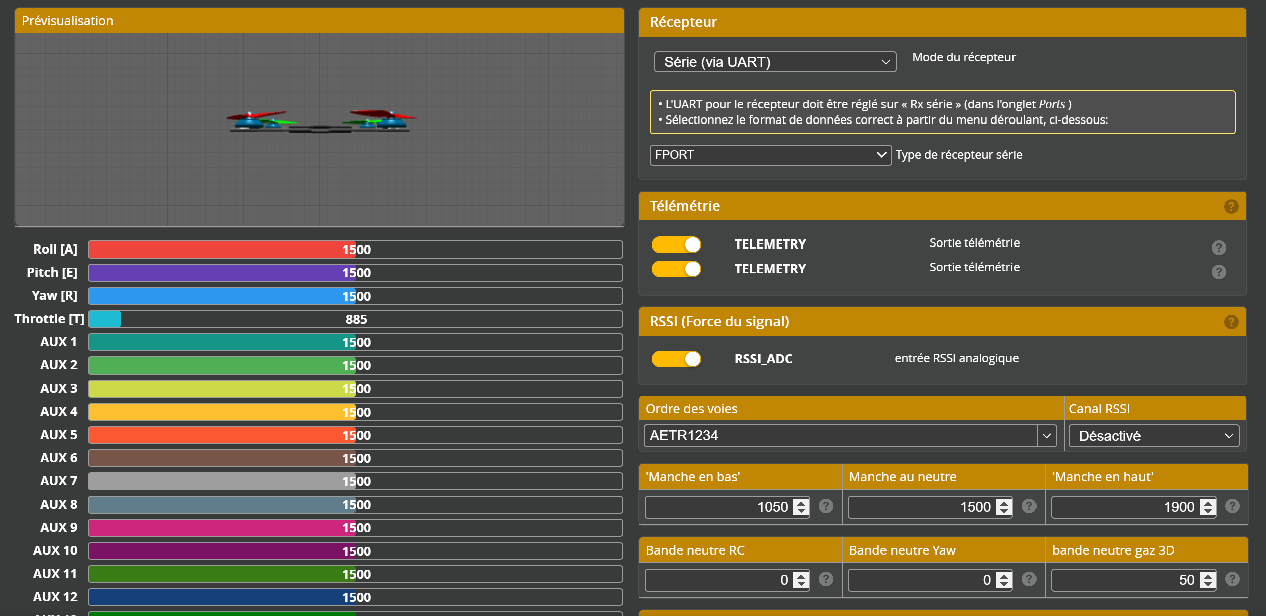

Sur betaflight, les sorties de la radio (qui sont bien configuérées et en AERT) ne fonctionne pas, mais j'aurais quatres questions, svp 🙏:

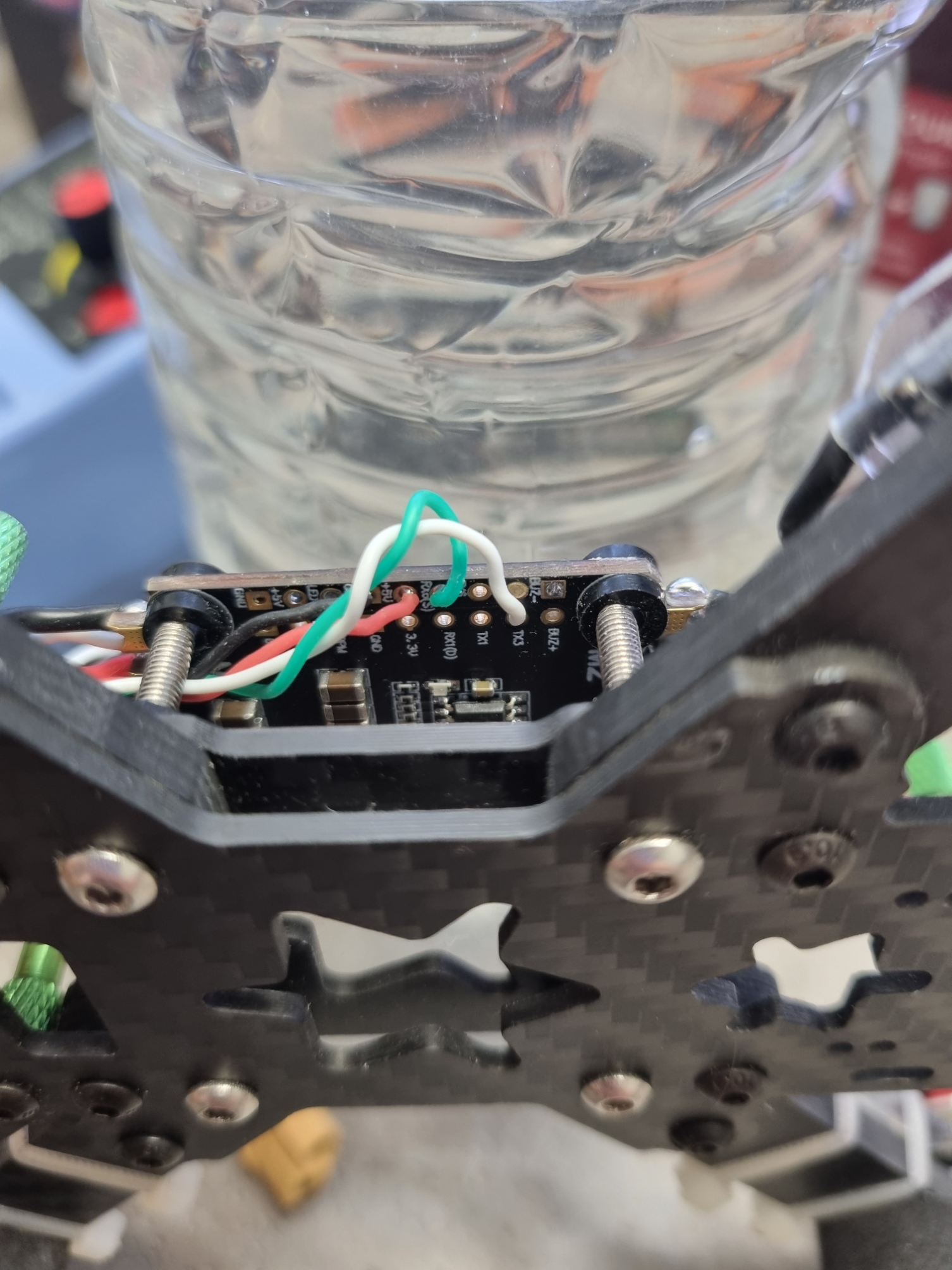

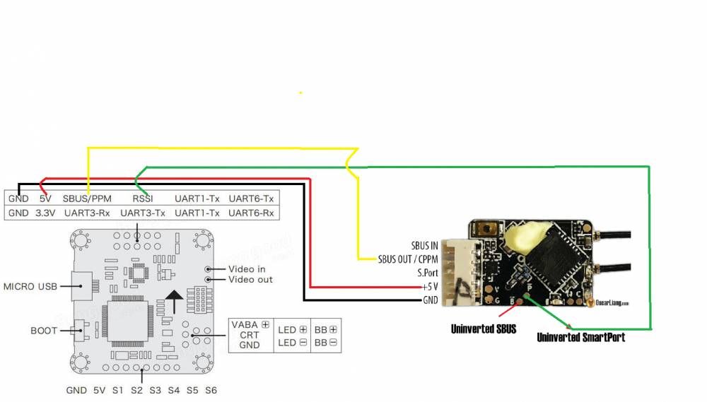

- Concernant les protocoles, SBUS vs SPORT vs FPORT (=SBUS+SPORT?), ici comme le fil blanc (sur mon montage) est souder (de facon pas propre du tout, je sais, dsl) au univerted smartport, je suis en FPORT, est ce que c'est bien cela ?

J'obtiens ça: RX LOSS, j'imagine que c'est de là que vient le probleme. Que signifie ce flag ?

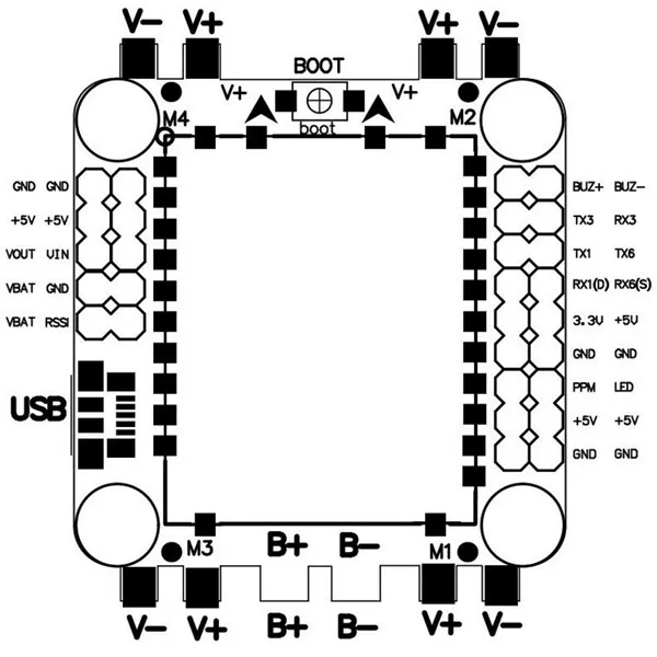

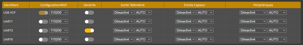

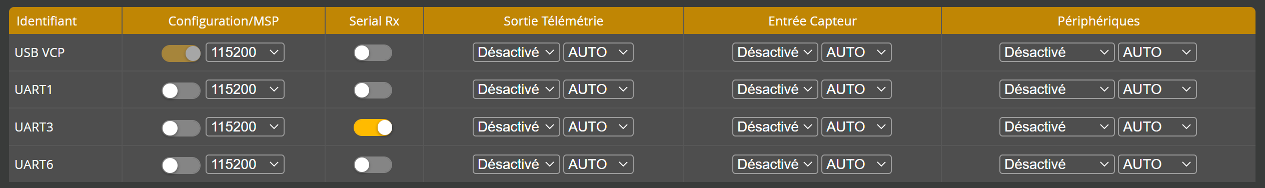

- UART à allumer, le fil blanc (univerted smartport) va vers le TX3 et le vert (SBUS OUT) vers RX6(S), on est d'accord que je n'ai pas fais d'erreur, il ne faut bien que cocher le serial RX3, pas de UART 6 par exemple ?Capturedcran2025-07-13163735.thumb.png.0e7a0be7826814858563a3ee5b968840.png

Je reseume si des gens passe par là :
* Pour la premiere question, si on utilise le SPort, la configuration est en FPORT.
* Troixieme question, oui, le seul UART a activé est l'UART (tx n°...) sur lequel est souder l'univerted SPort.
* Quatrieme question, normalement =le serialrx_inverted doit etre sur ON.
Lien utile : https://www.youtube.com/watch?v=gGG-Z2OgNv0&list=PLaak9H12SSDWrO9GcK7M9KF6BPogVt8SF&index=7https://oscarliang.com/setup-frsky-fport/
Reste la seconde et principale question, pourquoi ca ne fonctionne pas 😅.
Est ce que tu aurais une idée de ce qui peut causer le RXLOSS ? (Si tu me confirmes que c'est bien ca le probleme..)
Tu ne peux pas inverser les ports sur une F4
oups pardon, j'avais pas vu que tu utilisais le port univerted. Sur la photo je vois 2 fils blancs, je capte pas trop, et le sbus en plus.
Tu as bien flashé ta FC en sélectionnant le bon protocole radio ?
