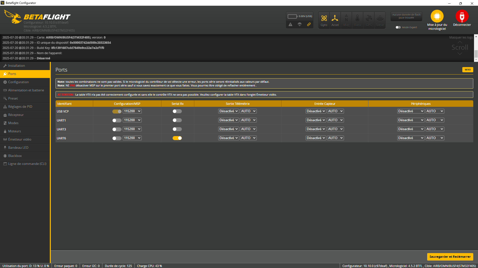

J’ai compris qu’il fallait activer l’option Serial RX sur l’UART6, comme illustré ici : https://cdn.getmidnight.com/8aee729bc77d09ed01e86b375983212f/wordpress/2017/11/SBUS-Receiver-Config-1.jpg
En croisant les infos avec cet autre sujet : https://forum.wearefpv.fr/topic/9551-mais-mais-mais-betaflight-eachine-x220s-flysky-fs-i6x/,
j’ai bien confirmé que l’activation de UART6 et de Serial RX était indispensable.
Malgré cela, je n’ai aucun retour dans l’onglet Récepteur de Betaflight. Le récepteur est bien appairé (LED fixe), mais aucun signal ne semble arriver dans Betaflight.

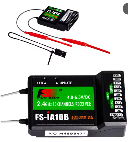

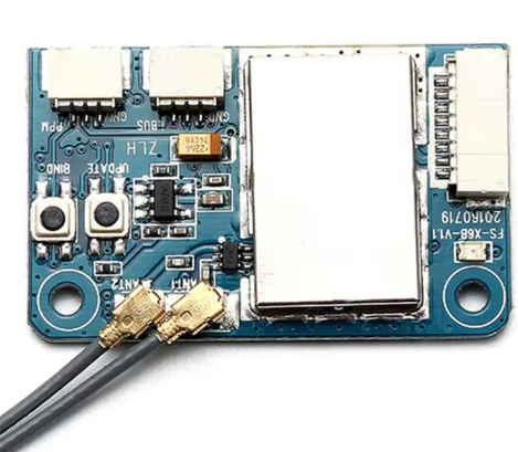

En effet, j’ai vu passer cette information sur un forum. Ma carte ressemble actuellement à celle de cette photo (photo issue de Reddit, les annotations ne sont pas de moi).
Ce que je trouve surprenant et que j’essaie de comprendre, c’est comment ils ont réussi à la faire fonctionner au départ, puis pourquoi il est devenu impossible de la rebind par la suite.

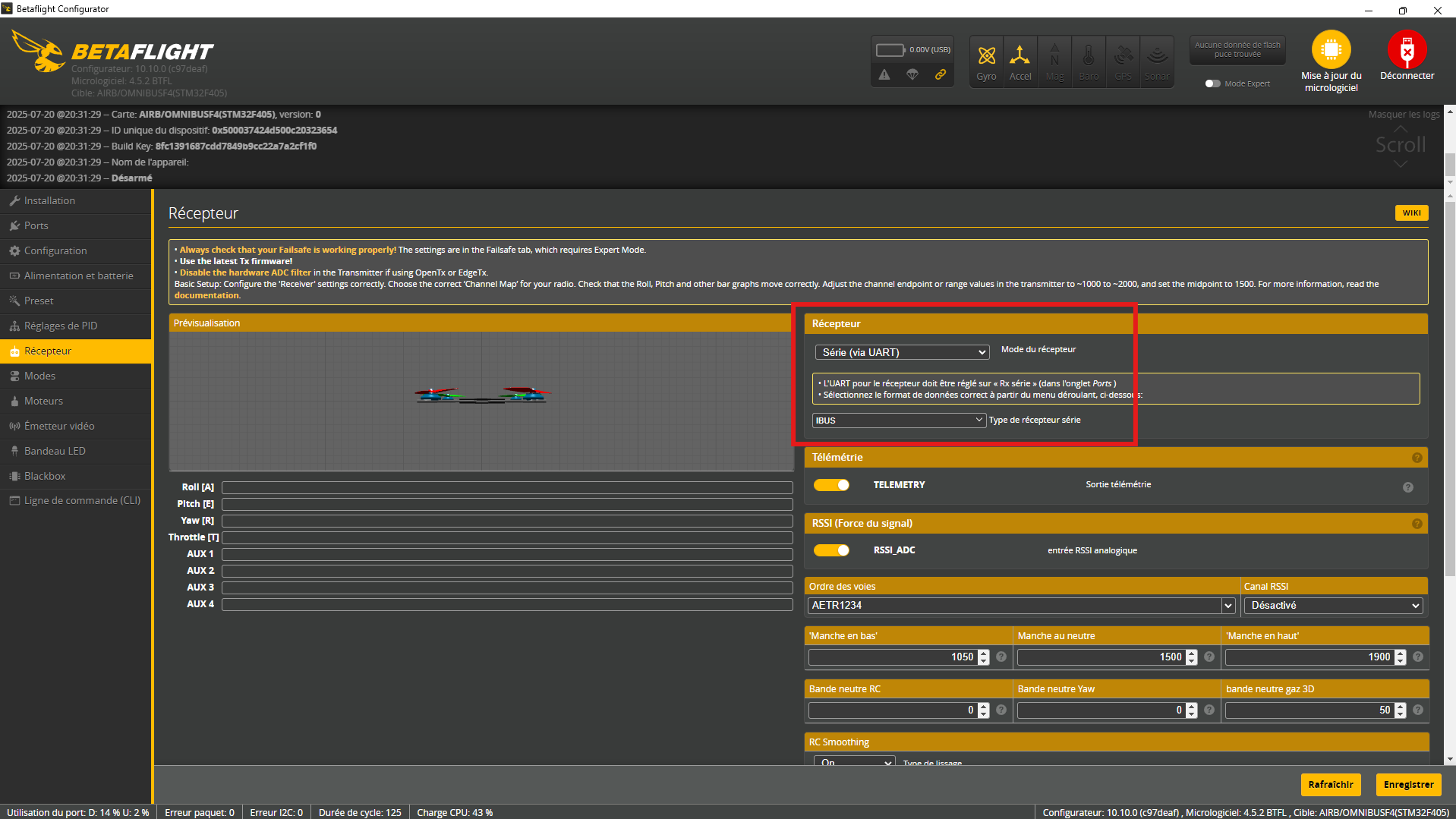

La configuration dans Betaflight du X220S est la suivante:
confuguration - Récepteur
dans mode de récepteur il faut choisir -- RX série (speksat,sbus,sumd)
dans type de recpteur serie - SBUS
il y a 8 minutes, FPV70 a dit :

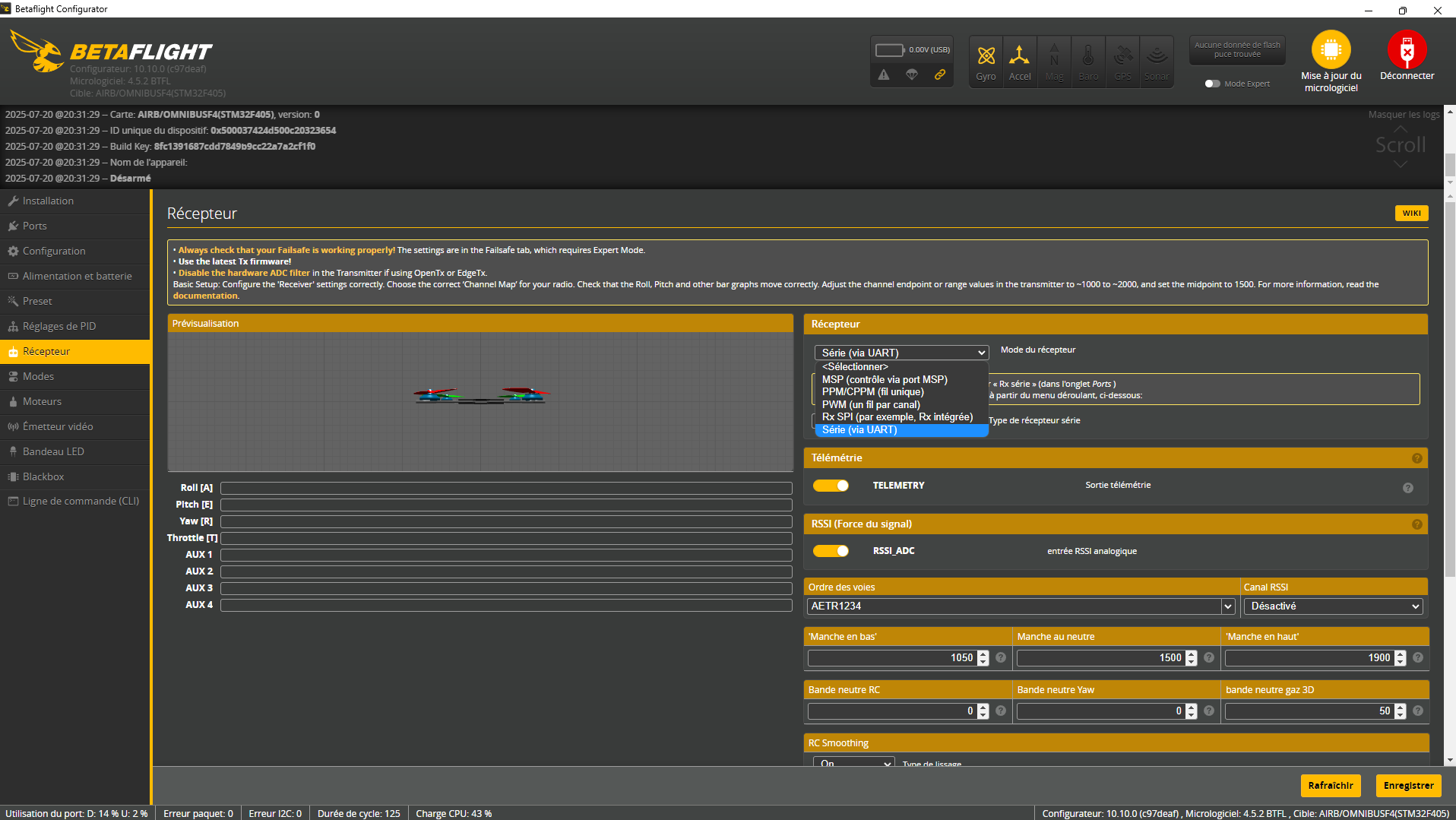

J’avais déjà repéré ce paramètre, mais dans la version la plus récente de Betaflight, l’option RX Série n’existe plus. Seule l’option Série (via UART) est disponible, et elle semble être l’équivalent.
Je viens d’ajouter en pièce jointe la configuration de l’onglet Ports, les options disponibles dans le menu déroulant, ainsi que ma configuration actuelle.

@Dooniess dans récepteur , "série" OK mais dans type de récepteur faut pas choisir IBUS mais SBUS. 😉
