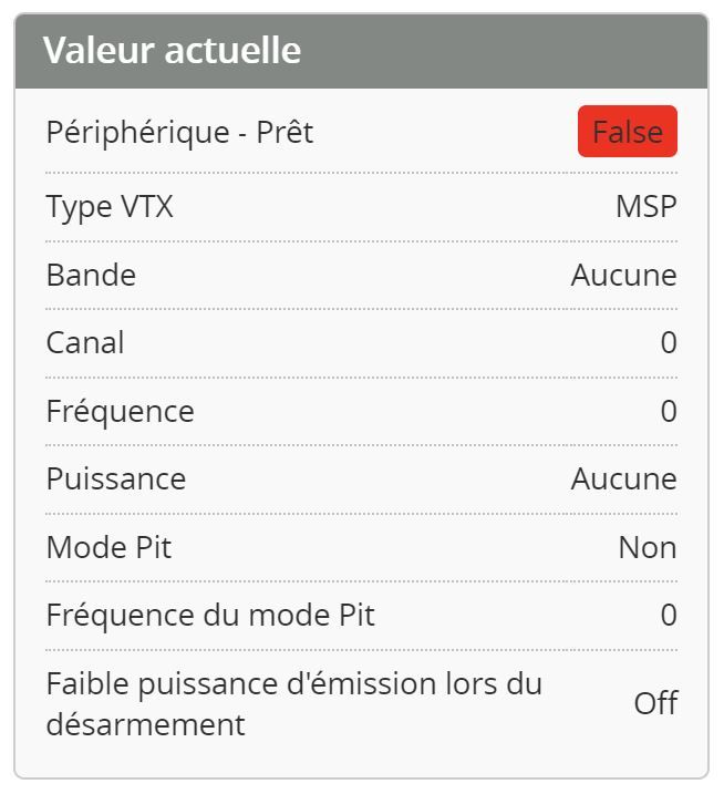

Finalement, c'est pas fini : J'ai pas d'OSD dans les lunettes !
Je suis en train de chercher coté BétaFlight mais j'ai deux inquiétudes : a) lors de mes premiers essais, mon O4 a fumé (peut-être une vis trop longue dans le cadran supérieur gauche... il y a comme des traces de résine fondu autour de ce trou) et b) j'ai dépiné le câble SBUS (en suivant, peut-être trop en avance, la recommandation "However, when using the DJI Air Unit simultaneously, some ELRS receivers may not be recognized properly by the flight controller. If you encounter this issue, you need to disconnect the SBUS signal wire from the Air Unit harness.".
Du coup, je me demande, j'essaye de remettre cette pin ou pas (ça me ferait tout ouvrir de nouveau, la galère ...) ????
Je vais faire le tour des vidéos avant, sait-on jamais ...
J'ai déjà essayé de faire varier le port UART 1 sur BétaFlight, sans succès. Dans la page "Emetteur vidéo" j'ai ce qui suit ...

Ça progresse .. grâce à Oscarliang, j'ai (re ?)chargé le preset "OSD for DJI" puis bien spécifié UART 1 ... et j'ai obtenu un boût d'OSD dans mes lunettes (pas à l'endroit voulu mais ça devrait pouvoir s'arranger).

Ça y est, j'ai l'OSD en 16/9eme avec les champs qui me vont bien !
Par contre, je sais pas trop comment j'ai fait ... disons qu'il faut pas hésiter sur les modifs, sauvegardes, redémarrages, les brancher/débrancher et que ça fini par tomber en marche ... tout un art pour les newbies comme moi 🙂
