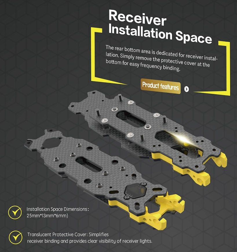

Motard Geek Posté(e) Juillet 26, 2025 Signaler Posté(e) Juillet 26, 2025 Salut, j'ai déplacé ton topic dans conseils Mais pourquoi tous les nouveaux membres qui viennent demander conseil ici partent sur le mario ?! Jte laisse lire le lien juste avant et ce topic histoire de te faciliter la vie pour comprendre mon agacement ^^ Pour le N3 je crois avoit tout dit dans notre review et plusieurs fois ici aussi également Pour le reste ça me parait pas mal du tout 1 1

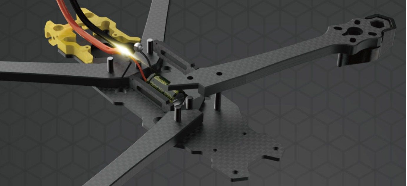

SkyRide Posté(e) Aout 5, 2025 Auteur Signaler Posté(e) Aout 5, 2025 Merci pour les conseils je pense que je vais partir sur des goggles 3 ( il y a 60 euros de différence avec les goggles 2 ) ça vaut le coup non ? ( j’ai une petite tête ça va aller ? ) et pour la mario ce n’est pas une ia qui me l’a fait choisir . J’ai regardé beaucoup de vidéos de montages dont une avec la frame mario 5 et je l’ai trouvé vraiment belle et pratique : j’aimerais que les composants soient bien rangés dans le drone et la mario dispose d’emplacements dédiés pour le Condo, rx , gps , xt60 ect… je sais que l’on peut imprimer des TpU mais je n’ai pas d’imprimante 3D . mais si vous avez des alternatives dead cat en Carbone français open source ect disposant d’emplacement pour que tout soit bien rangé et pas trop chez surtout je suis preneur ! ps : j’ai regardé pour la JeNo et je ne l’ai pas trouvée en dead cat ( je compte filmer avec la Cam du 04 et je ne voudrais pas que l’on voit les hélices ) et il vrai que ce forum est une mine d’or tout comme vos review continuez ce que vous faites !!!!

Motard Geek Posté(e) Aout 5, 2025 Signaler Posté(e) Aout 5, 2025 il y a 9 minutes, Wanegain a dit : Pour le JeNo il a été pensé pour ne pas voir les hélices Châssis et entretoises Mais en effet la version ciné permet de rajouter les hélices dans la liste C'est quand même mieux qu'un DC... J'avais jamais regardé le mario de plus près... 2 bottom plates juste pour ça A part rajouter du poids et rendre la maintenance plus complexe je ne vois pas trop ce que ça apporte Tout ça sans parler de la géométrie pas folle du tout Le XT60 fixé c'est pratique, mais au final sur un JeNo tu fais passer la pigtail dans le trou à l'avant de la top plate et c'est réglé Pour les TPU certains découpeurs FR peuvent les fournir 1

nochamo Posté(e) Aout 5, 2025 Signaler Posté(e) Aout 5, 2025 il y a une heure, SkyRide a dit : J’ai regardé beaucoup de vidéos de montages dont une avec la frame mario 5 et je l’ai trouvé vraiment belle et pratique est ce que tu as regardé celle de joshua bardwell ? on voit clairement qu’il est a 2 doigts de la syncope en essayant de placer le condo..... et il retient ses mots pour ne pas dire que c’est vraiment merdique..... la mario n’est pas chere et dispose d’une cage alu, mais il ne faut pas en esperer plus. le format DC, bah..... quand tu peux avoir des cam plates ciné et une geometrie en X, il n’y a aucun interet a partir sur un DC, en DC, t’auras juste un yaw imonde, des bras avant avec un angle d’impact ultra defavorable, et des bras arrieres allongés qui vont generer des vibrations, et etre plus fragiles. il y a 49 minutes, SkyRide a dit : mais la Jeno y est plus chère que sur DFR une raison comme l’a dit @Motard Geek, soit ils ont des couts de fab plus élevés, soit ils ont plus de marges, mais on en sait rien. il y a 52 minutes, SkyRide a dit : sinon pour goggle ça vaut le coup de partir sur les 3 au lieu des 2 ? si tu n’as pas de vista, je dirais plutot G3, ca tiendra plus longtemps, et t’as la possibilité d’avoir le mode race (faible latence) le fov, on s’y habitue vite 1 1
Jerome Posté(e) Aout 5, 2025 Signaler Posté(e) Aout 5, 2025 Clairement, le deadcat, à fuir ! Attention, en plus sur LCE, ils n'indiquent pas la version, donc y a un risque que ça ne soit pas la dernière. Il reste aussi l'option découpeurs de carbone.
