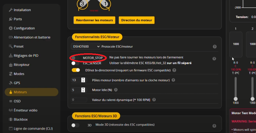

Pour l'onglet moteur .. 13 aimants ? taux d'erreur de 100%... Commence par là.. Décoche bidirectionnal Dshot et essaye sans... Si le pb disparait réactive le et mets 14  poles (valeur par défaut)
Modifié (le) par svea
L'orientation de la FC peut également provoquer ce comportement si tu ne l'as pas définie dans BF... Tu peux avoir le bon ordre des moteurs, le bon sens de rotation et les hélices correctement montées, si l'orientation de ta FC n'est pas correctement configurée le quad se retourne directement.
Effectivement "13 aimants" n'existe pas (ces moteurs ont 13 spires par bobines, donc rien à voir avec les aimants), tu dois en avoir 14 (au pire compte les)
Tes ESC sont des AM32, théoriquement compatibles avec le RPM (bidirectionnal Dshot)
Rectifie en premier le nombre d'aimants (même si ce n'est pas ça qui retourne le drone)

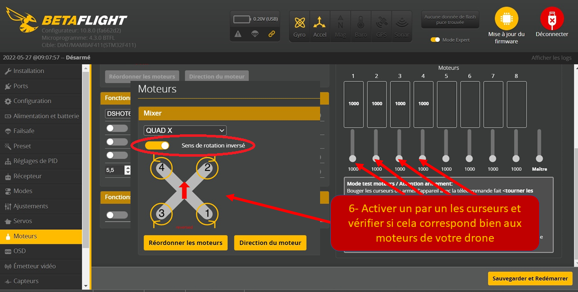

Les moteurs tournent toujours puisque tu n'as pas activé "Moteurs stop", l'air mode va tenter de compenser puisque tu as forcément un sens ou un ordre de moteurs qui n'est pas bon. C'est pourquoi tu dois suivre le tuto, et si tes moteurs tournent en sens inverse n'oublies pas de cocher "sens de rotation inversé" :
N'oublies pas non plus de retirer les hélices pour les tests moteurs 😉
J'ai bien orienté les moteurs mais mon problème n'est pas tant que le drone se retourne, c'est surtout que les moteurs tournent à fond alors qu'il n'y a pas de gaz et que je viens juste d'armer les moteurs

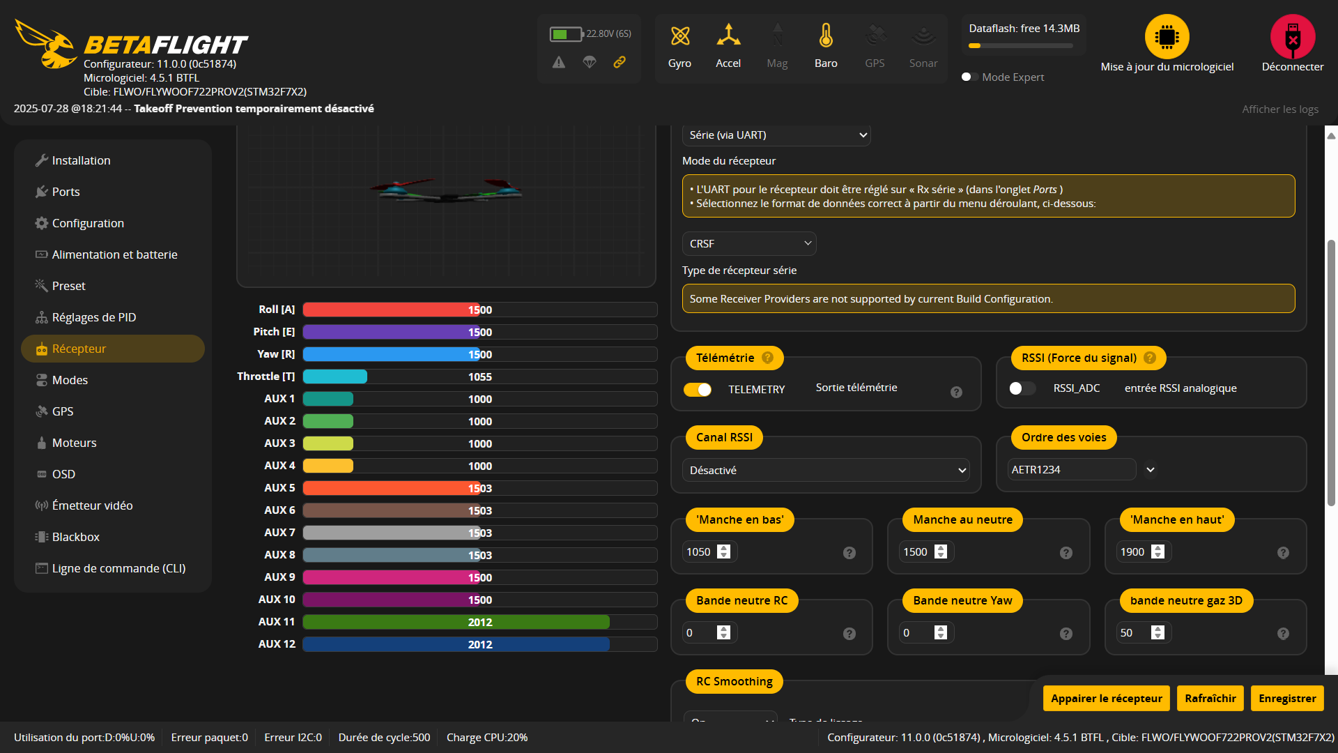

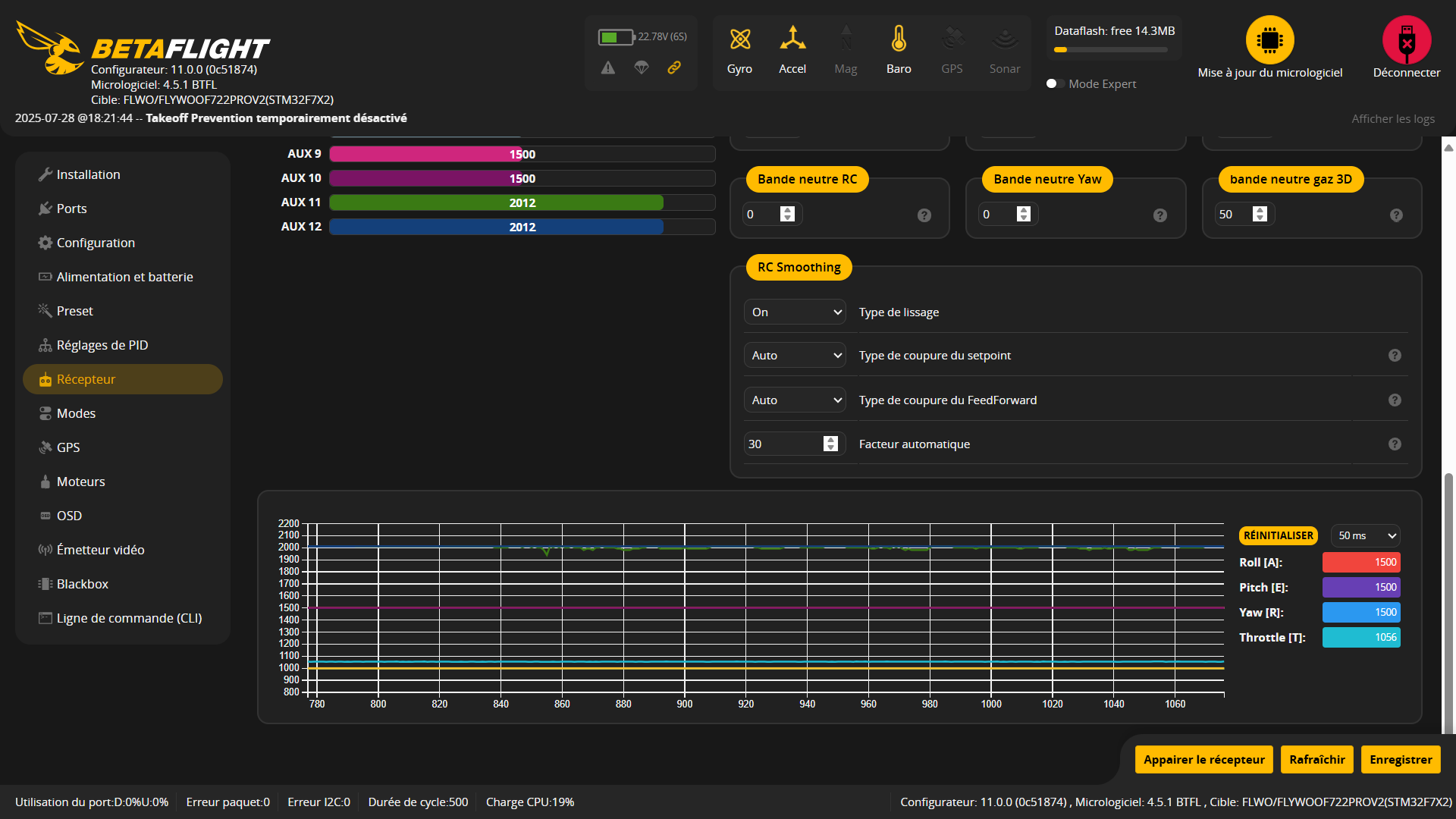

OK, je vois, fait un screen (photo) de l'onglet "receveur" batterie branchée et radio allumée.
Modifié (le) par spid99
il y a une heure, LunePourpre a dit :
Et ma FC est bien orienté (Normalement) La flèche vers l'avant et sur le dessus
Vérifie l'orientation dans l'onglet Configuration -> Board Alignment. Même si ta flèche sur la FC est dans le bon sens, il y a peut être une config qui vient perturber. Je ne sais pas si ça peut aussi impacter si ta FC est montée à l'envers (le haut en bas et le bas en haut).
Voila les screen

coche "moteurs stop" et sauvegarde
Mets les hélices et test dehors, ne t'inquiètes pas, à l'armement les moteurs ne tourneront pas si tu as désactivé "l'Air Mode", prépare toi à désarmer au moment de lancer les gaz si le drone part à fond ...😅

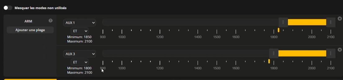

C'est quoi ça ? Tu as mis l'armement sur 2 aux ..????

J'essaye demain et je te tiens au courant. Pour faire une backup et ne pas armer mon drone sans faire exprès ( surtout vu comme il agit en ce moment )
Il y a 7 heures, LunePourpre a dit :
Mets plutôt un des deux Aux sur "Pré-Arm", là ça sert à rien 😉
Le second Aux est passé sur pré-Arm. Et j'ais essayé de faire décoller mon drone mais quand je let des gaz, rien ne tourne...
