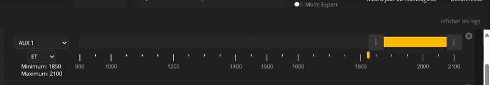

spid99 Posté(e) Juillet 29, 2025 Signaler Posté(e) Juillet 29, 2025 (modifié) il y a 21 minutes, LunePourpre a dit : quand je let des gaz, rien ne tourne EN premier "Pré-Arm" puis "Arme" Et élargie la bande jaune pour que ton curseur soit bien dedans quant tu l'actionne : Tu peux faire tes réglages dans cet onglet. Modifié (le) Juillet 29, 2025 par spid99

LunePourpre Posté(e) Aout 4, 2025 Auteur Signaler Posté(e) Aout 4, 2025 Le 29/07/2025 at 11:04, spid99 a dit : EN premier "Pré-Arm" puis "Arme" Et élargie la bande jaune pour que ton curseur soit bien dedans quant tu l'actionne : Tu peux faire tes réglages dans cet onglet. J'ai essayer avec le motor stop d'allumer et des que je met des gaz, les moteurs tournent à fond, peut importe la quantité de gaz que je met ( Cf : ) Je ne comprend vraiment pas d'où peu venir le problème...
