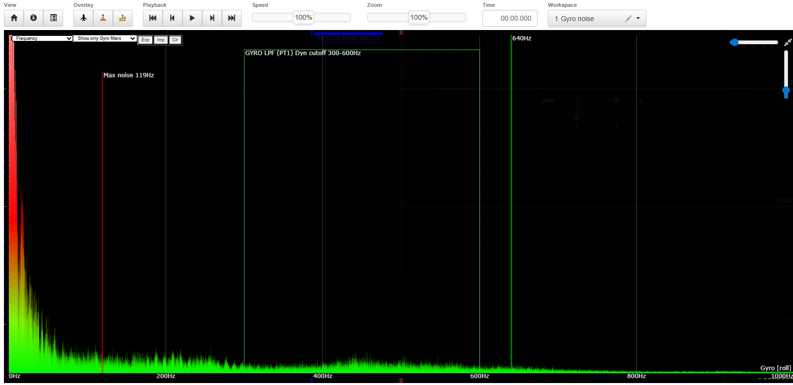

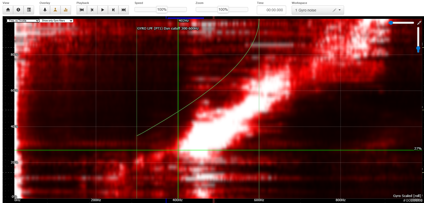

Je suis en train de tuner mon Pavo Pico et j'ai remarqué que j'avais un énorme bruit autour des 350-700Hz. Alors le filtrage fonctionne très bien, mais je me demande si ça ne révèle pas un soucis sur le quad ? Est-ce que je dois m'inquiéter de cette large bande ? J'ai regardé beaucoup de tutos et d'explications mais je n'ai jamais vu une blackbox avec autant de bruit ^^
Gyro non filtré

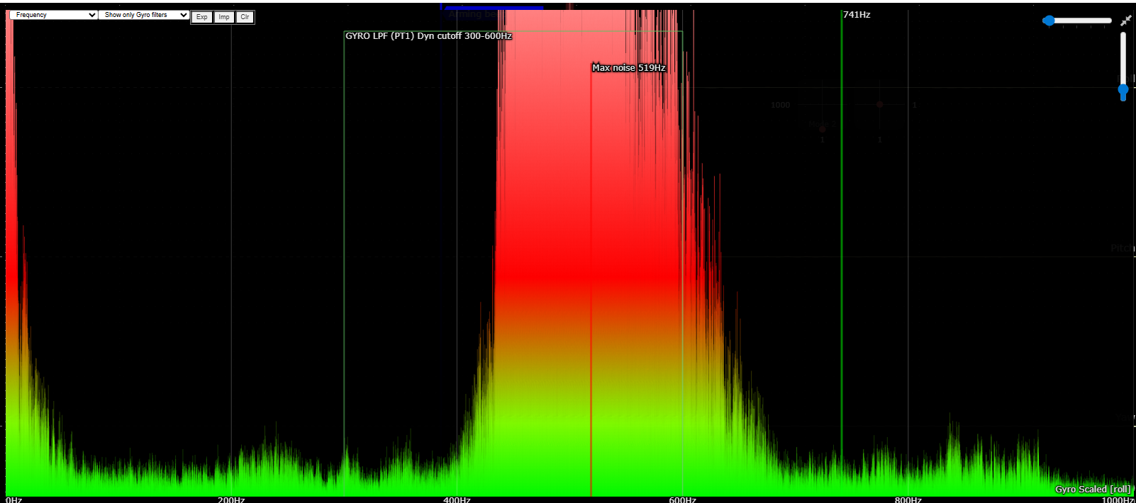

Gyro filtré
Du coup j'ai pu adapter correctement le filtre en augmentant le multiplicateur du filtre gyro pour qu'il tombe dans les fréquences 350-700Hz.
