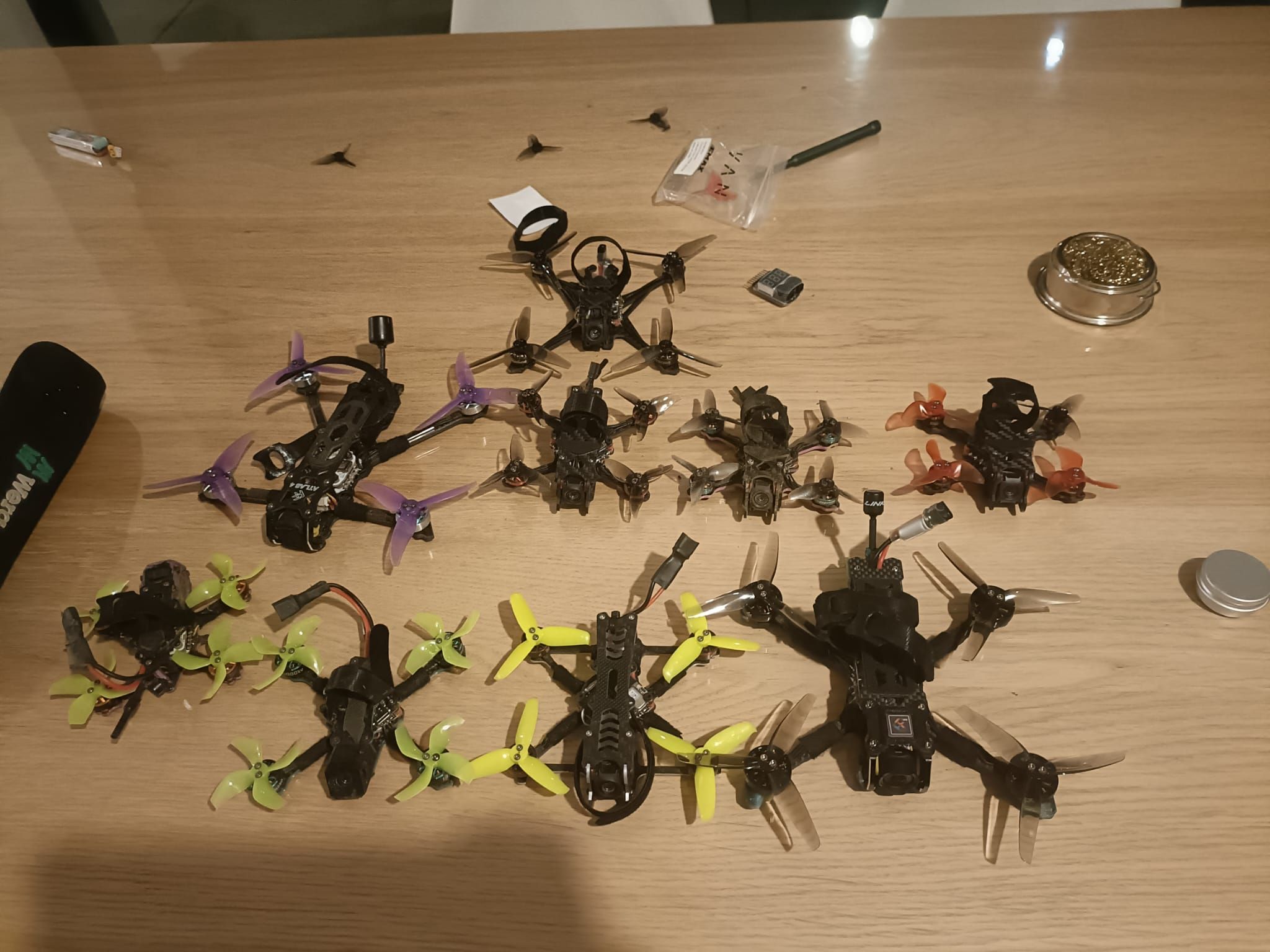

salut les amis
on vient de faire une session d une semaine avec mon cousin sur un circuit de gates a la maison
on a pu tester nos machines et nos configs
entre autre:
kayoumini, crux 35, flyfish, et plusieurs autres mini en 2 pouces avec différents moteurs et helices.. on a passé pas mal de temps sur nos configs
sur la photo j ai pas tous nos drones car on en avait dans nos sacs( les gros de 3,5 et 5)
ce que je dois dire c est que j ai eté tres tres déçu du kayoumini en 3s..pourtant il avait les moteurs conseillés qu il a fini par bruler sur une gates 🤣
il est vraiment pateau et pourtant bien reglé! il est bcp plus lourds que mes machines en 3s
par contre en terme de finition carbone rien a voir avec les chinoiseries.. on gagne en solidité mais on perd en agilité et ca se sent vraiment aux pouces!!
on a ete hyper surpris par le crux 35 que j ai monté avec des moteurs d origine et o4,en virant tous les prints c est le drone ultime d agilité(autour des 80gr pour des 1404 et helices 3,5)! Tu passes tous sans broncher et avec une autonomie de dingue!!j ai plus de 10mn en vole mixte et en voltige , et 7mn en vole vraiment violent(pour moi🤣)!je l aime plus que mon flyfish 3inch..la difference de poids fait tous!!
par contre en cas de crash hard tu changes la frame...c est pas pr du bandeau !!
je conseille vraiment ce drone pour ceux qui aiment voler longtemps sans concession !!
ensuite le chassis apex d aliexpress avec les moteurs gts est vraiment une bombe!! plus leger que le kayou il est plus joueur et meilleur autonomie
les deux ce sont prix pas mal ds la gueule et aucune casse de frame hormis des fils arraches...finalement notre conclusion de la longue semaine de test et que ca sert a rien d avoir une frame aussi lourde pour des gates et s amuser en voltige car tu perds trop en perf pour un gain en solidité negligeable surtout au vue du prix d une frame apex..
mon cousin va d ailleurs désosser sa frame pour transferer sur une apex!
bref comme quoi les gouts et les couleurs..

Oui sur les photos le kayou a été modifié mais on a pas volé de base avec ses pales..
On a bien entendu volé aussi en 2s et 3s(avec bridage sur beta).
Attention je donne notre avis qu'on partage avec mon cousin sur les sessions que l on a pu faire et nos tests avec différentes configurations.
Pour le poids sur mes apex je tourne a 67gr et le mini est bien plus lourd.
Je peux les peser ce soir en rentrant. Le chassis complet est plus lourds et il est plus gros en terme de taille que l apex d ou son poids légèrement supérieur mais qui se sent vraiment lors des reprises.
Attention ce n est pas une critique mais un avis perso et nos ressentis.
Pour le crux oui je sais que le chassis n est pas aussi solide mais finalement vu le prix  en spare de cette dernière est ce vraiment grave..
On doit encore analyser les black box et peaufiner le reglage des filtres.
Pour ma config elle est loin d etre exotique j ai fais un post dessus.(Gts 6000kv)

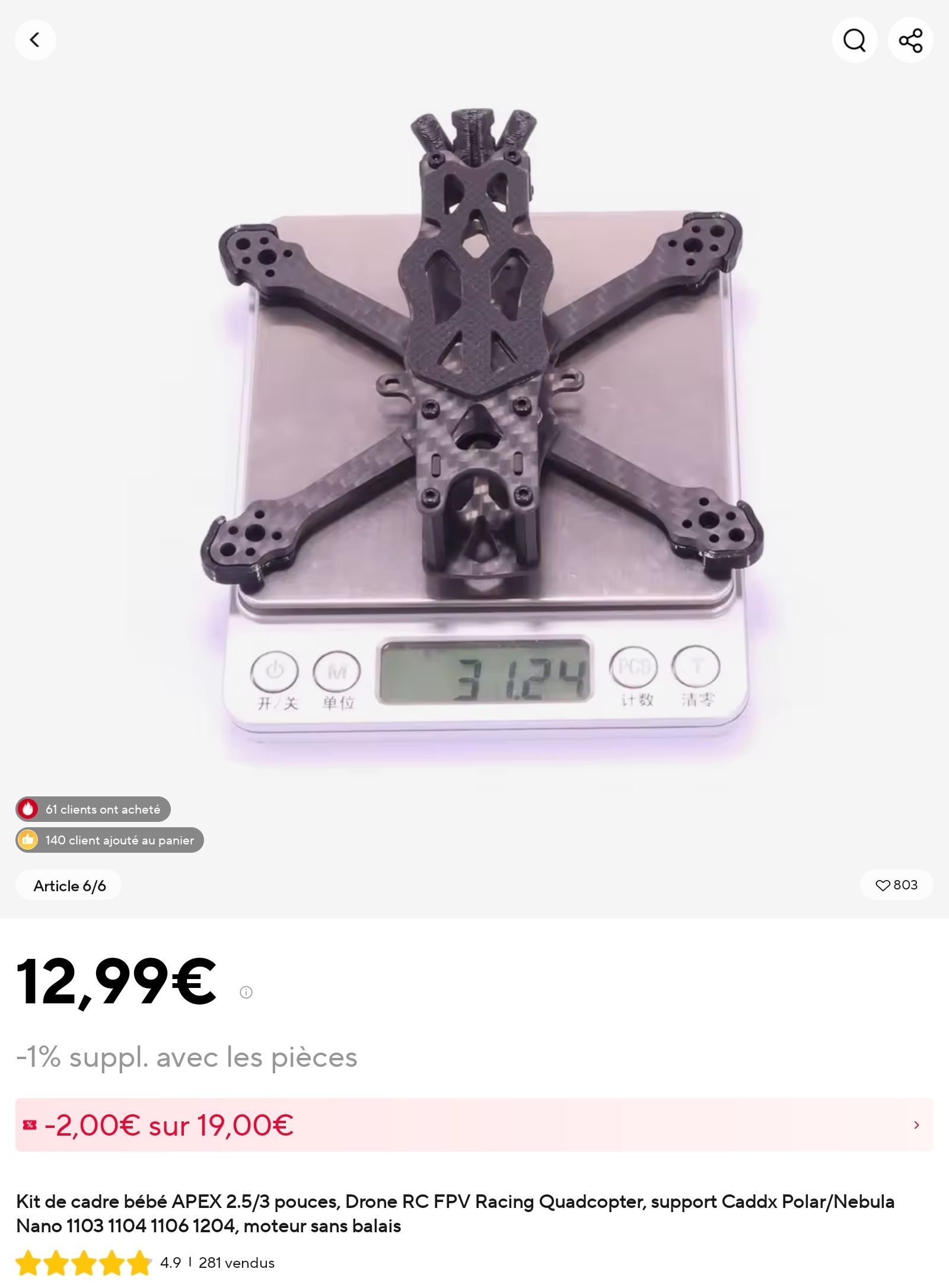

je me repete, la frame KM est plus legere que les apex, la diff vient donc de ton build, et non de la frame. (moteurs, tpu etc....), comme la KM est 10gr plus legere qu’une apex, tu as comblé ces 10gr avec autre chose. ce qui rend ton jouet pataud...... un KM en O4 lite tourne autour des 60 a 65gr normalement ......
Il y a 4 heures, titeuf007 a dit :
non.... ou alors on a vraiment du mal a se comprendre......🤔
les apex aliexpress sont a 31gr ....vs 19gr pour une KM.... donc j’ai vraiment du mal a comprendre ce que tu nous explique.....

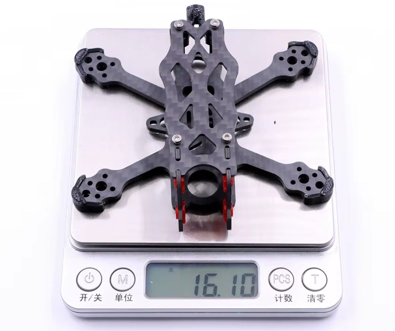

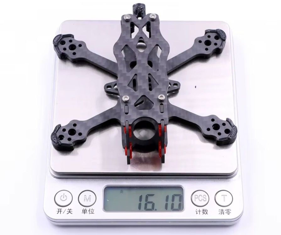

Tu as une ancienne version sur Aliexpress.
Je n ai pas du tous ce modèle qui protege mal la cam. J ai la version o4 et j utilise aucun tpu fournis.
Les deux machines ont exactement le même matos (04/fc)
La seule différence c est nos moteurs ,chassis .
Ce soir en rentrant je vais en discuter avec mon cousin pour qu'il le donne la liste précise de son build et je te dis 😉

oui, merci, je suis au courant...... j’imagine donc , (parceque faut quand meme reussi a lire entre tes ligne tellement c’est pas clair), que tu parles de cette frame :
celle ci est donc plus legere qu’un KM..... et c’est donc un 2"...... donc qui n’a rien a voir avec un 2,5 "........
c’est comme si tu disais : " on a comparé un apex 4" et une fusion 5" avec mon cousin,..... et la fusion est naze, il est trop lourd" 😱
l’un des critères fondamentaux est le ratio poids / portance des props......
