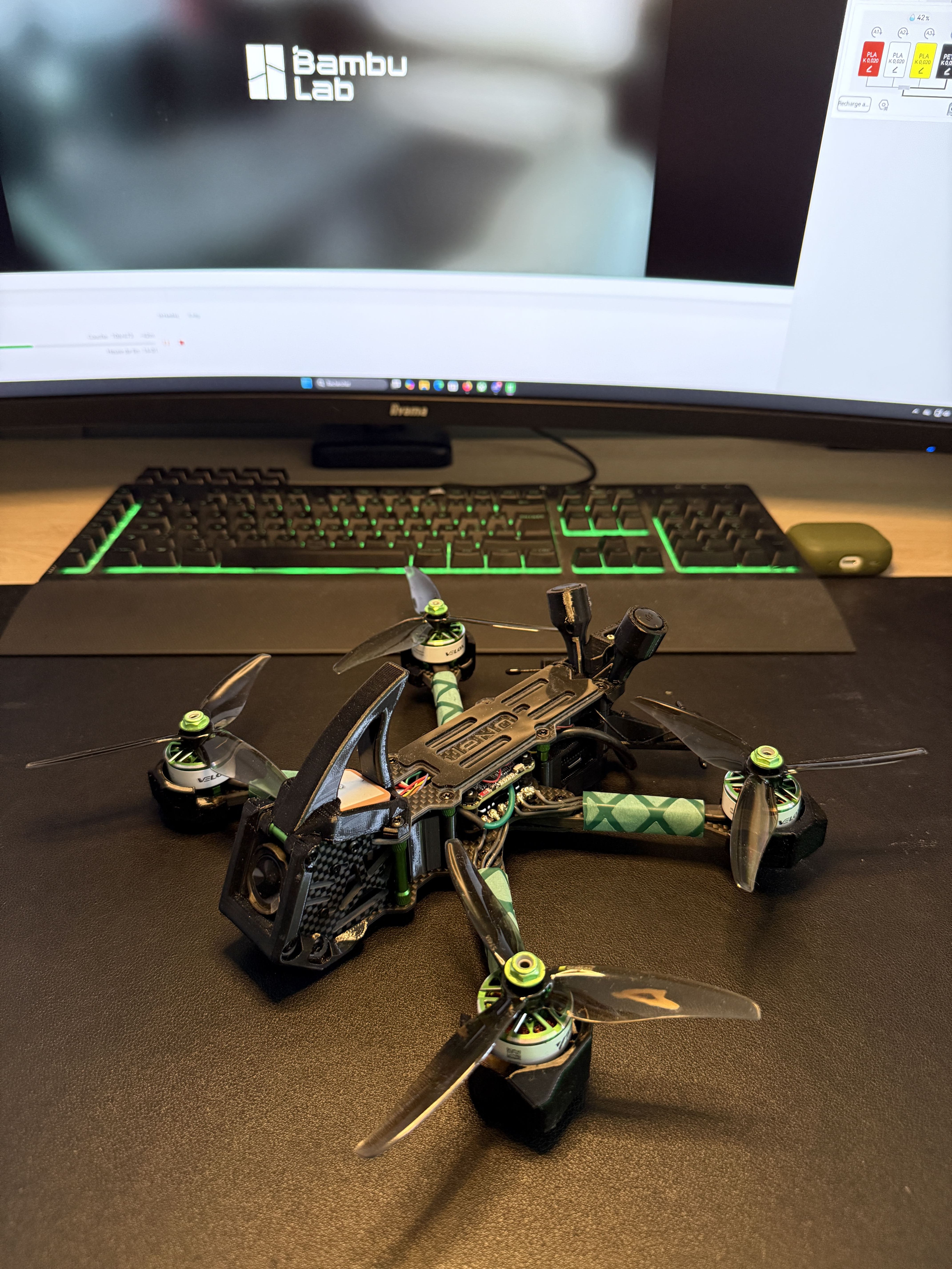

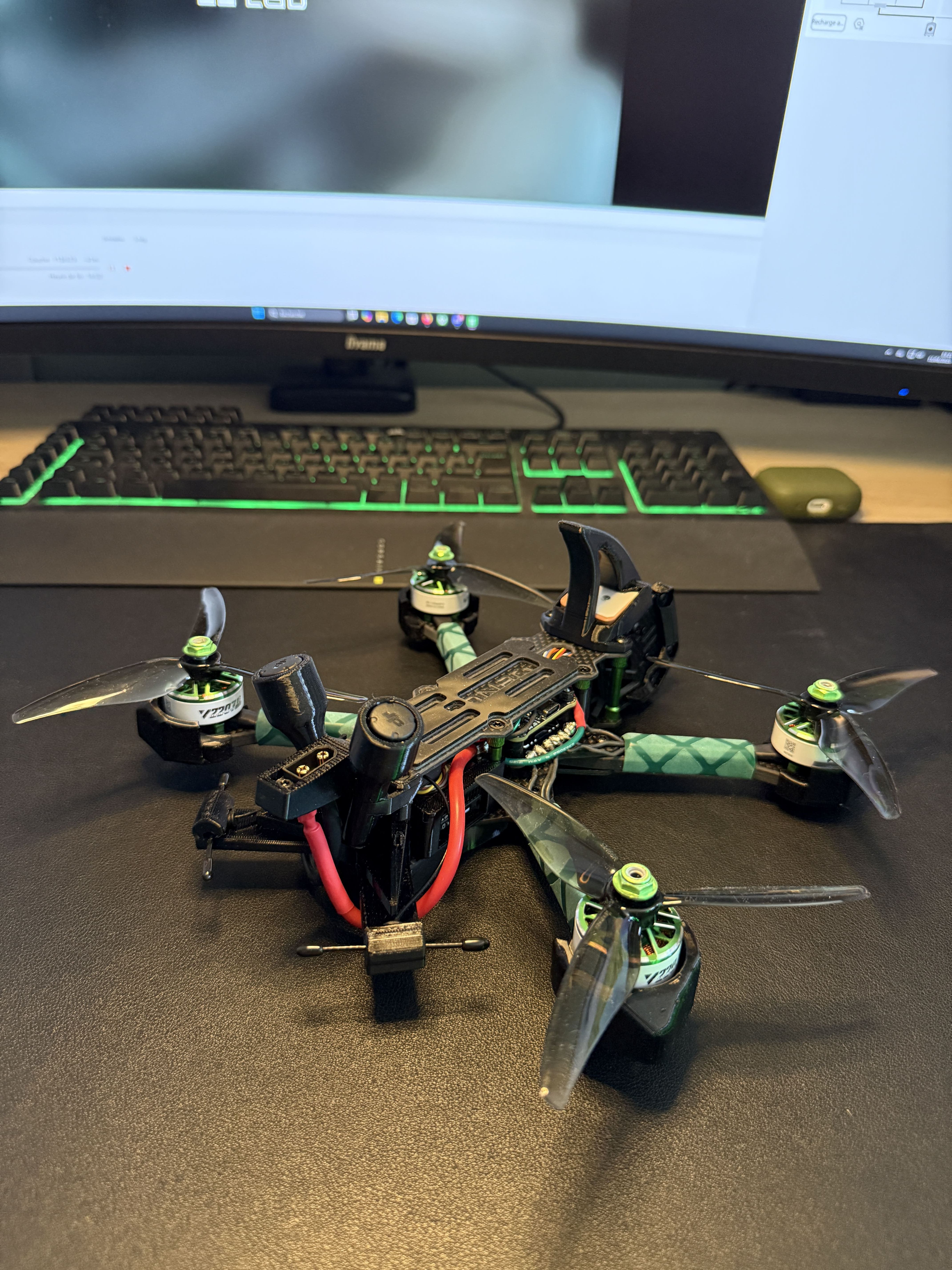

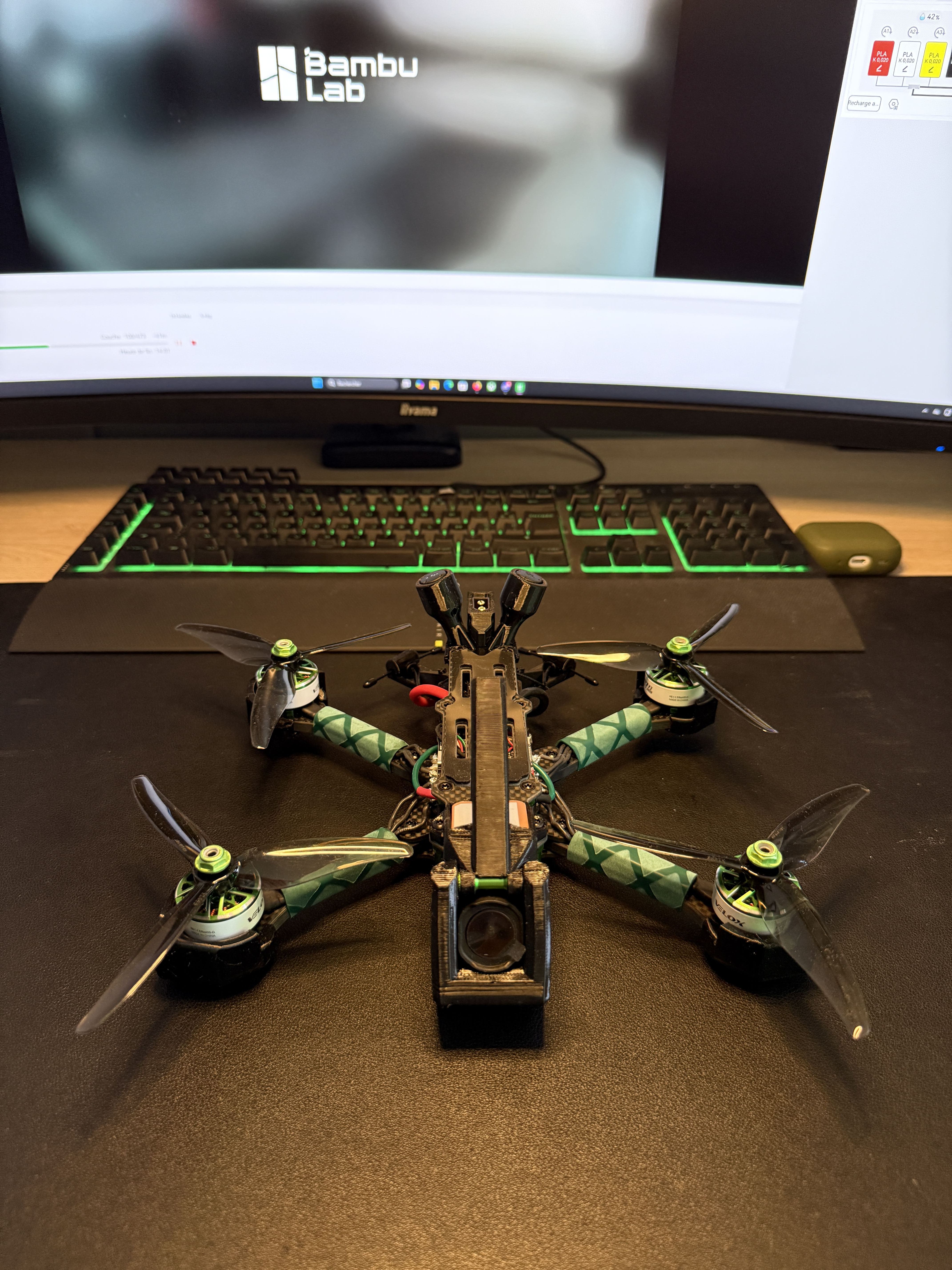

Je me lance dans le monde du drone FPV, voici mon premier montage de drone.
Un JeNo 5.1 assemblé avec :
Moteurs : T-Motor V2207 1950KV
Hélices : Gemfan 51466
VTX : O4 Pro DJI
RX : Radiomaster RP3 ExpressLRS 2.4GHz
GPS : BZGNSS BZ-251
Buzzer : JHEMCU JHE20B
FC & ESC : SpeedyBee F405 V4 BLS 55A

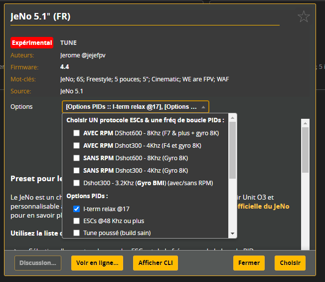

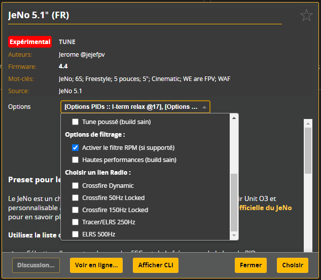

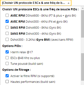

J'ai quelques questions : sur betaflight je voulais installer le preset qui est préconisé. Mais dans le choix des options je ne sais pas trop quoi prendre ^^
Que faut-il également faire de plus sur betaflight après le preset ? Merci pour vos réponses.

Salut bravo beau build. Pour le preset je te conseille de test ton drone stock sans preset et par la suite tu pourras flasher tes esc en bluejay pour avoir le dshot bidirectionnel.
Pour le preset tu mettre AVEC RPM Dshot300 4KHz F4 et gyro 8KHz.

il y a 42 minutes, gun_give a dit :
Salut, merci pour ton retour.
Peux-tu m'expliquer la démarche à suivre pour passer l'ESC en BlueJay ?

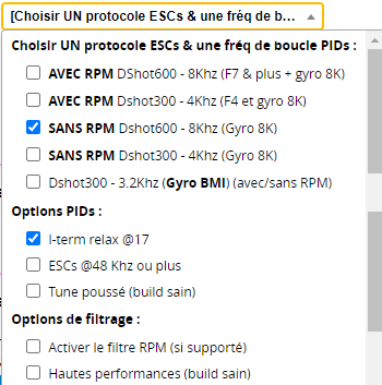

Si tu as flashé en Bluejay :
Si tu es resté en BLHeli_S :
L'idéal reste quand même de passer sous Bluejay, tant le RPM filter est miraculeux.
Vérifie bien tes soudures, c'est peut-être un effet d'optique dû à la photo mais ça m'a l'air limite par ici :
image.png.920ddc592610f9fb709afb0fcc7afd19.pngIdéalement, il faut que tes soudures soient bien lisses.
Attention aussi à ce genre de fils baladeurs, qui peuvent facilement s'accrocher en cas de crash et faire des dégâts, ou simplement générer des vibrations en vols.
Sinon, à part le GPS que je ne connais pas, les choix des composants est cohérent 👍
