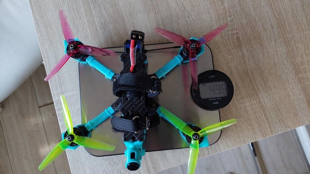

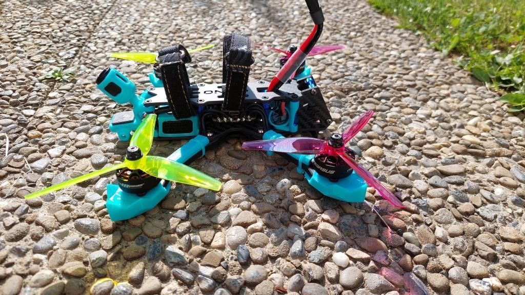

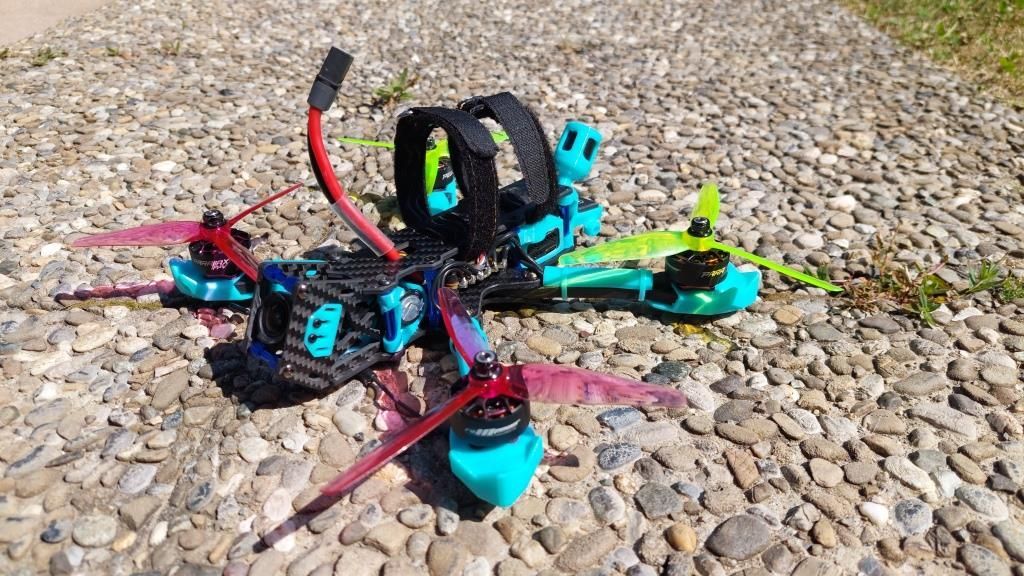

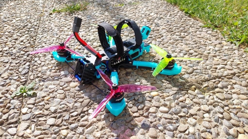

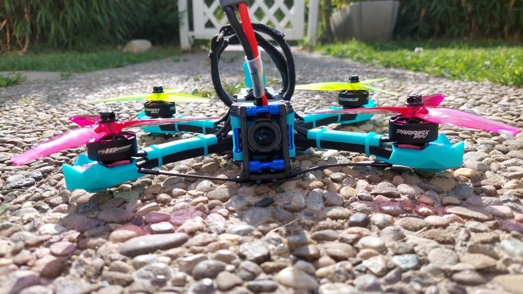

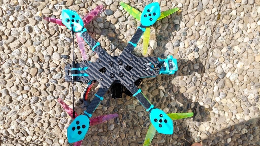

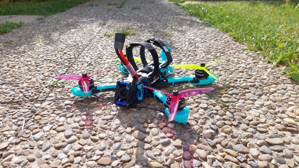

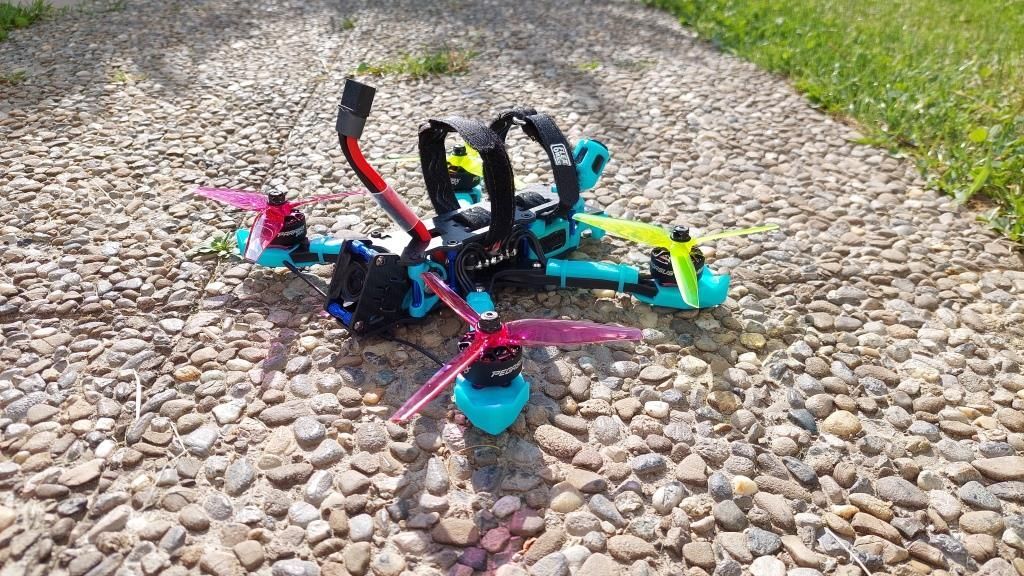

Cet hiver j'ai construit mon premier 5". Je l'ai build en 8s car volant dans de grands espaces je ne voyait que des avantages. La frame était une Flexone v3 mais je n'ai fait que avoir des problèmes et j'ai perdu toute confiance dans le quad.... je me suis dit que ça venait peut-être de la frame et il y a deux mois j'ai commandé une jeno 5.1", bras bando et bottom plate 3mm.
J'ai transféré toute l'électronique et installer le preset waf. Stack sequre, moteurs pegasus 1420kv, crossfire nano rx et o3 Ça vole nickel 👌🏽! Je n'ai pas eu le temps de le crasher avant les vacances alors je l'ai envoyé en midrange (2km) avec les camplates ciné. J'ai pu voler sur de belles montagnes en Norvège et quelques spot dans les alpes d'ont un glacier mais clairement à 2500m d'altitude mes hélices avec un pas de 3.5 tournent dans le vide 😂, donc en montagne j'essayerai des hélices avec un pas plus élevé. De plus la réception avec la petite antenne est assez... périlleuse. Je vole 5min40 avec une Gaoneng 1300mah en cruisant à 70/80 km/h, avec pas mal de dénivelé et des pointes à plus 100km/h. Bref très content du quad !

Voilà quelques photos, pour les vidéos il faudra attendre un peu le temps d'ouvrir une chaîne youtube et de faire un peu de montage..... en tout cas heureux que les longues heures à regarder les tuto Waf aient enfin porté leurs fruits. 😅

tres belle bête !! 💪 en 8S, il est ready pour le futur!
la stubby en mid range, effectivement,  c’est un peu chaud......😅 faudrait a minima que l’antenne passe juste au dessus de la lipo.
