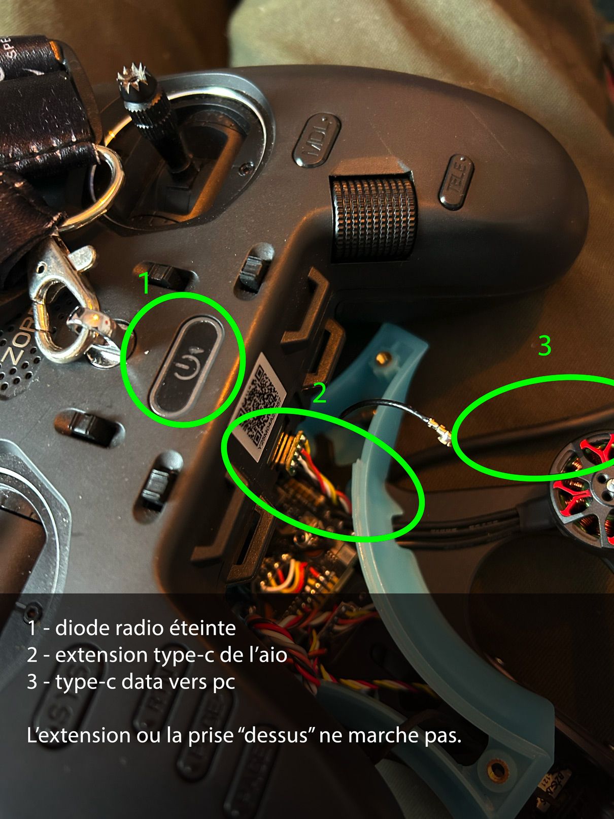

J'ai fini par craquer et ouvrir le drone, j'ai débranché l'extension type-c qui fait AIO <-> "dessus". J'ai mis l'extension à ma radio et brancher le "dessus" au pc. Pas de lumière sur la radio...

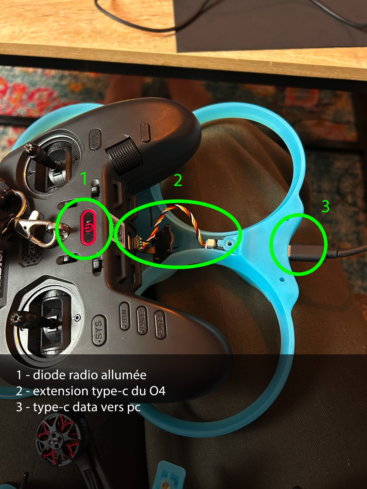

J'ai ensuite débrancher l'extension type-c du O4 pro et branché la radio, puis le pc, la lumière c'est allumée.

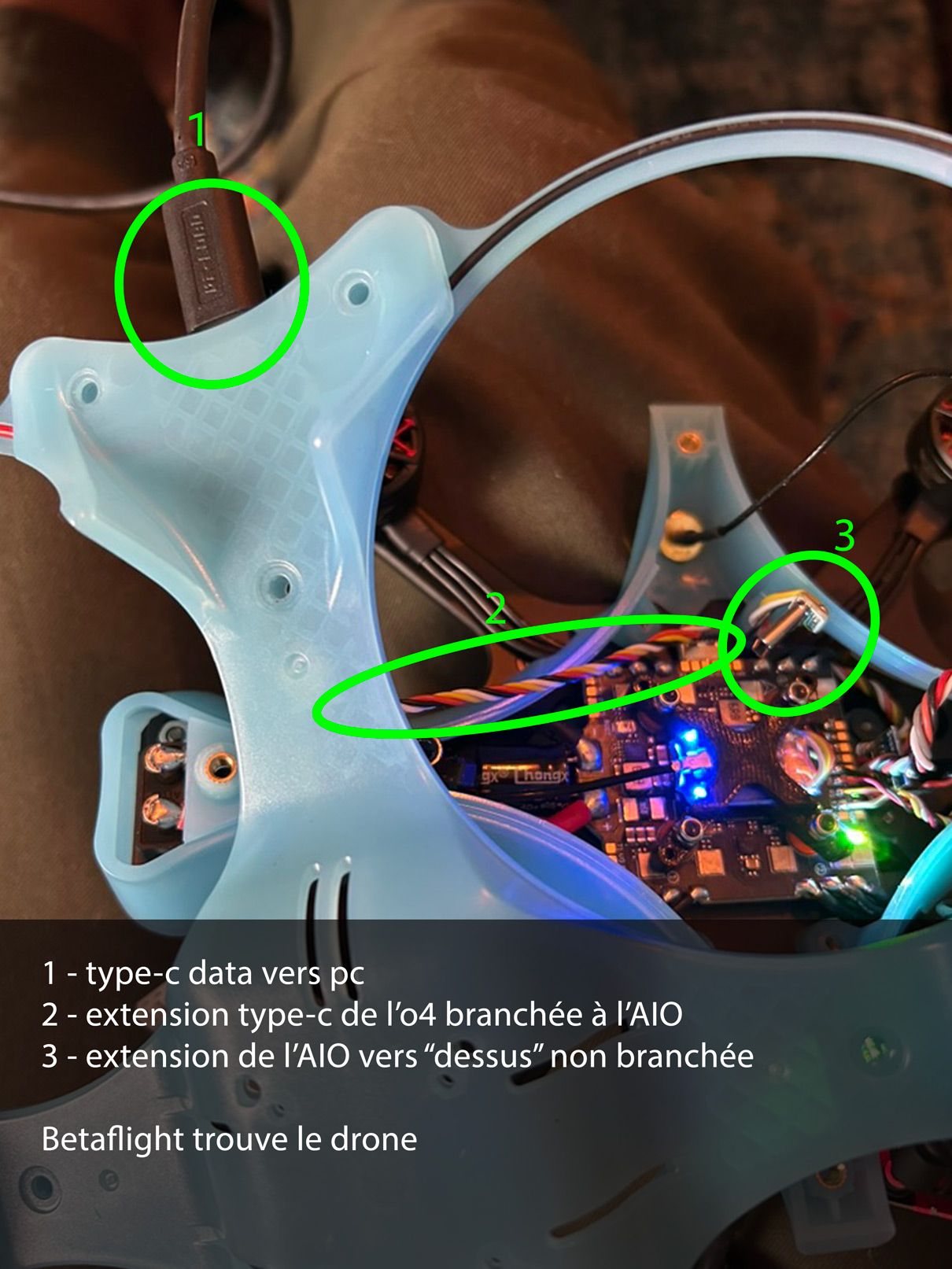

J'ai donc branché cette extension à l'AIO et branché le drone par le type-c "frontal". Miracle betaflight l'a trouvé, mais il me mets en erreur, j'ai betaflight 10.10 mais le firmware 4.6... Je comprend pas trop de quel firmeware on parle, drone ou betaflight ?
Anyway, je suis allé sur betaflight web et j'ai pu avoir le drone nickel reconnu, gyro et tout...

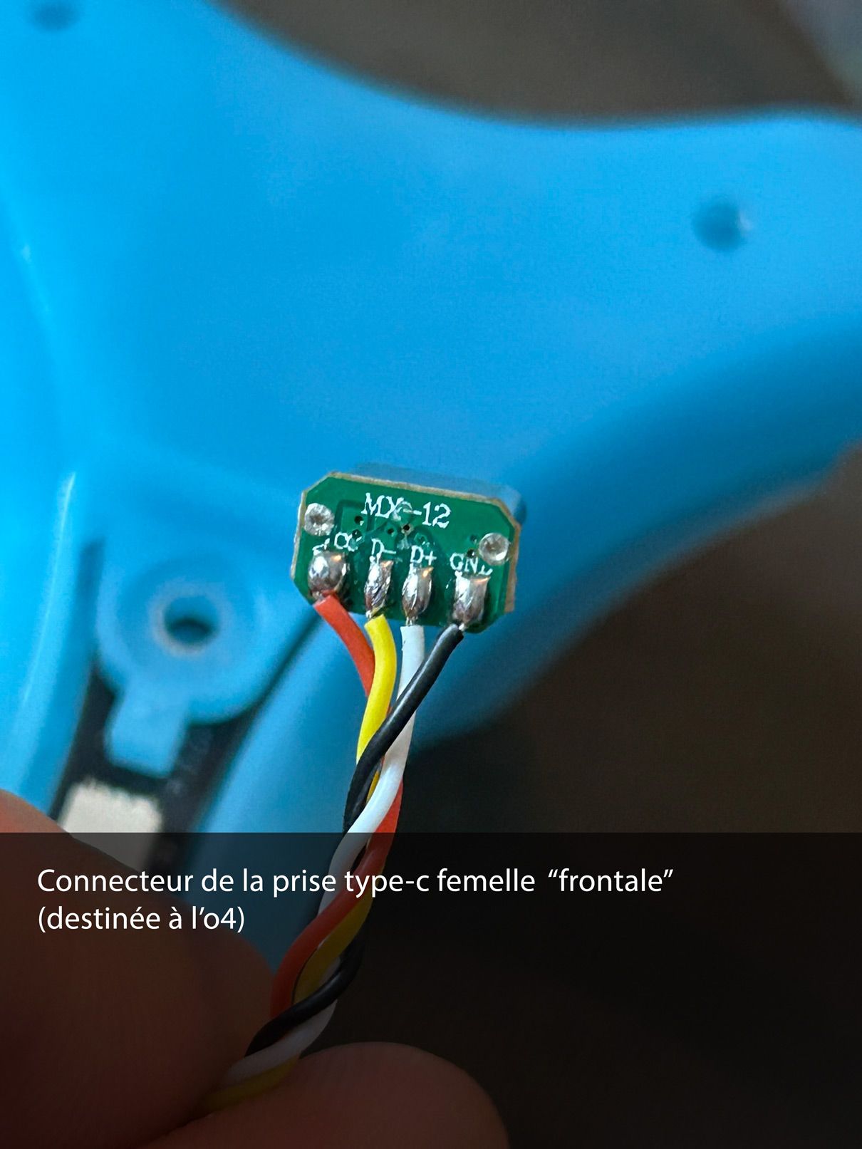

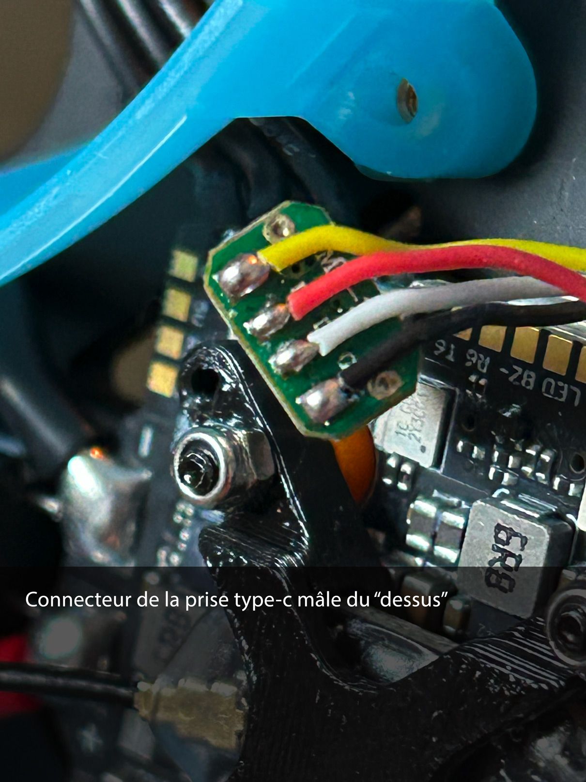

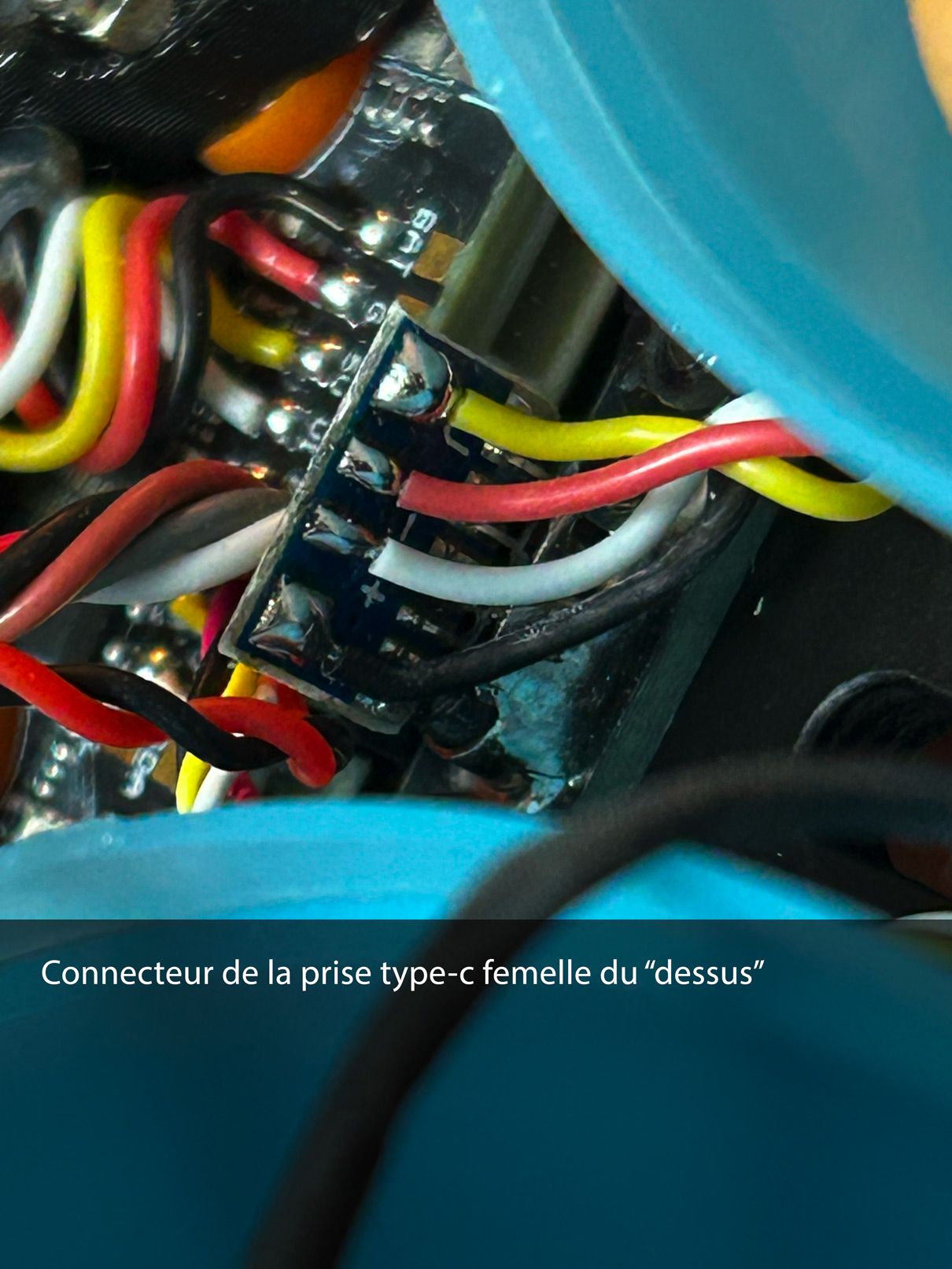

Donc j'ai regardé un peu le branchement des type-c du "dessus", je crois que les couleurs ne sont pas respectés, (jaune sur +) mais elles semblent reproduite des deux cotés, donc ca devrait être ok, selon ma compréhension limitée en electronique et electricité ...
Ainsi tout ca pour vous demander, es faisable de le réparer moi même ? Ou autant le renvoyer en SAV ?
C'est normal, la version 4.6 n'est pas compatible avec Bétaflight 10.10, elle l'est seulement avec l'interface Web.

Merci de ta réponse. Ok pour le 4.6, mais on parle bien de l'AIO ? Je dois upgrader beyaflight ou l'AIO, j'ai re dl la latest betaflight et c'est celle que j'ai 😕
OUi, ne touche à rien, sert toi de l'interface Web et reste en 4.6

Y'a pas de gros risque à croiser des fils sur cette petite plaque d'extension sauf si tu fais une inversion de polarité mais t'as payé pour un support et une garantie donc autant voir ce qu'en pense le vendeur.
