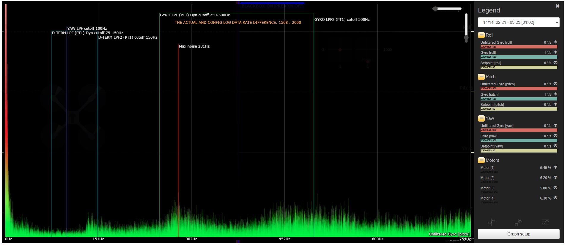

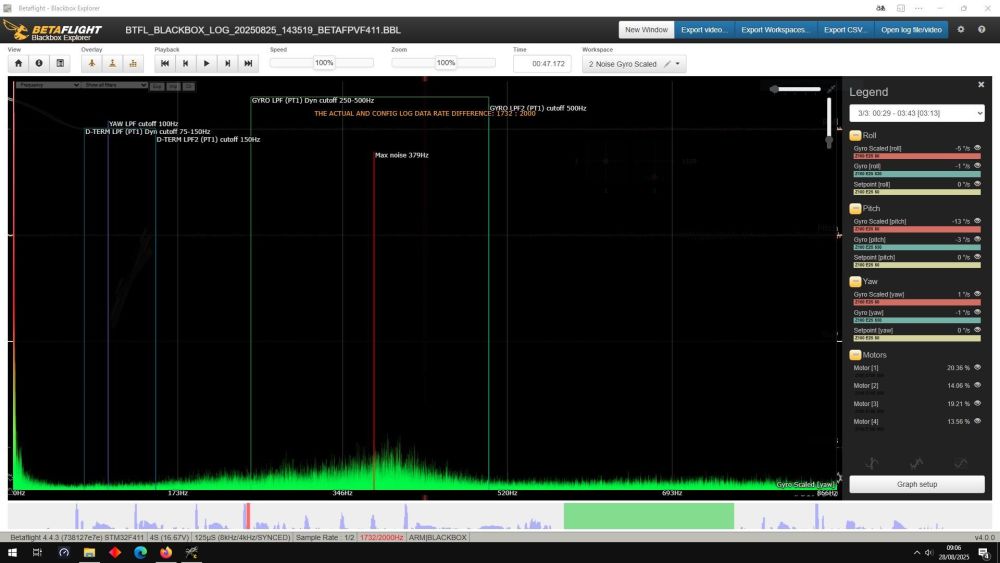

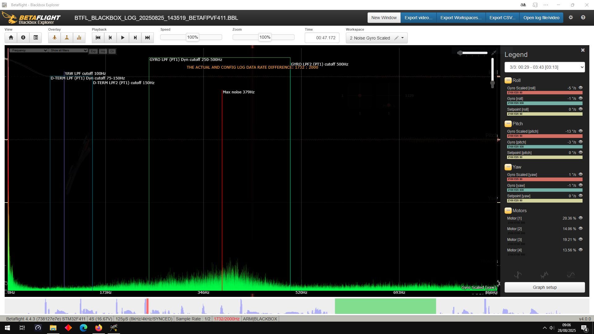

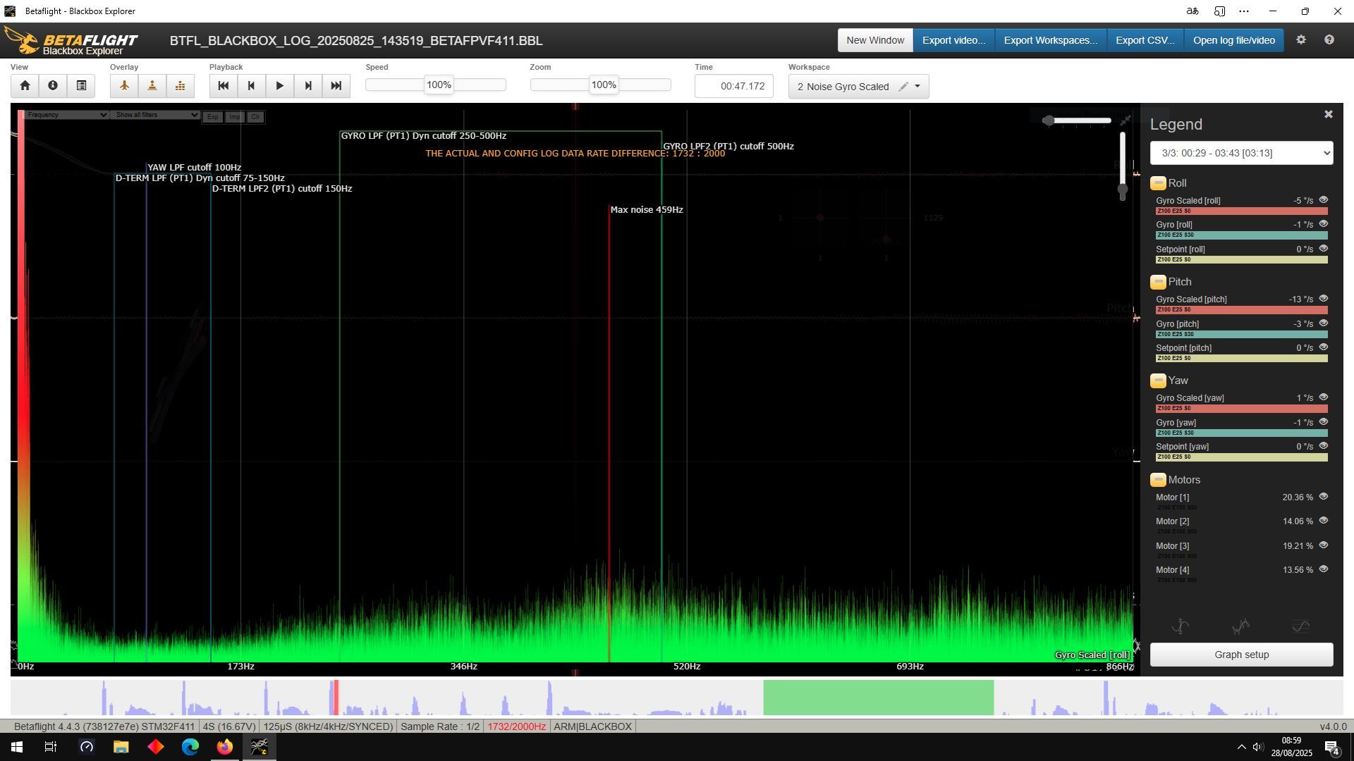

Je viens de monter une Frame RacerX ET-5, Moteurs Betafpv 1505, 3600Kv, Helices HQprop 5x3, le tout avec des accus 650mAh et un DJI Airunit 04 Lite.
Les Blackbox des premiers vols montrent un bruit assez diffus, je précise que tout est bien serré, carte montée sur soft mounts, les hélices sont neuves et le drone n'a pas prix de shoot.
Je vous partage des captures d'écran pour si c'est possible avoir quelques conseil concernant la stratégie de filtres à mettre en place ou modifier afin d'avoir ce qu'il faut mais pas plus.
Les pids n'ont pas encore été ajustés, j'ai des oscillations en full gaz et un peu de propwash.
Merci à ceux qui voudront bien se pencher sur mon cas !

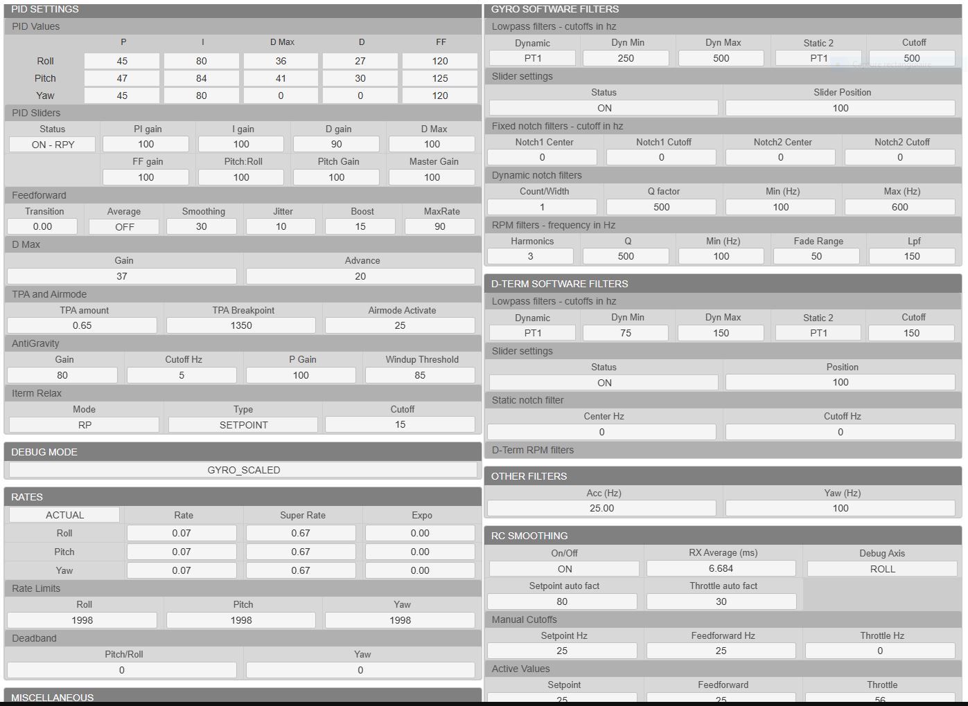

Juste au cas où, tu as bien configuré 12 poles pour le DShot Bidirectionnel ?

De l'unibody, fin, avec des moteurs à 3600 KV (!), ça m'étonne pas qu'il y ait un bruit de fond un peu partout. Même avec des châssis classiques, c'était chaud de s'aventurer au dessus des 3000 KV.
Le 29/08/2025 at 08:21, nochamo a dit :
on voit que la BB n’est pas catastrophique. il y a plein de 5" recents avec ce type de BB.
Je ne vois pas trop quelles frames récentes présentent un tel niveau de bruit 🤔 RacerX_Pitch_GyroScaled.JPG
En général on a plus affaire à des pics, que l'on traite avec des filtres pour éviter que ces pics n'engendre encore plus de vibrations. Même si les filtres peuvent faire disparaître ce bruit de fond qui est présent sur toutes les fréquences, avant de rentrer dans PID, ça ne change pas le fait que ces vibrations restent présentes. Et là ca fait quand même beaucoup.
Ca n'empêche pas de voler, y a rien de dramatique, mais ce n'est pas étonnant que ça ne semble pas super clean en vol.

C'est la rotation des moteurs qui crée les vibrations, quand ca tourne trop vite, ça vibre, surtout avec une frame unibody.
La solution au problème de bruit ici c'est peut-être juste de mettre une limite moteur entre 80 et 85% pour revenir à qque chose de plus standard pour ce type de frame. Ou alors vivre avec les vibrations s'il veut vraiment garder sa vitesse max. Mais sinon je pense que c'est vouloir le beurre et l'argent du beurre, des fois c'est compliqué ^^

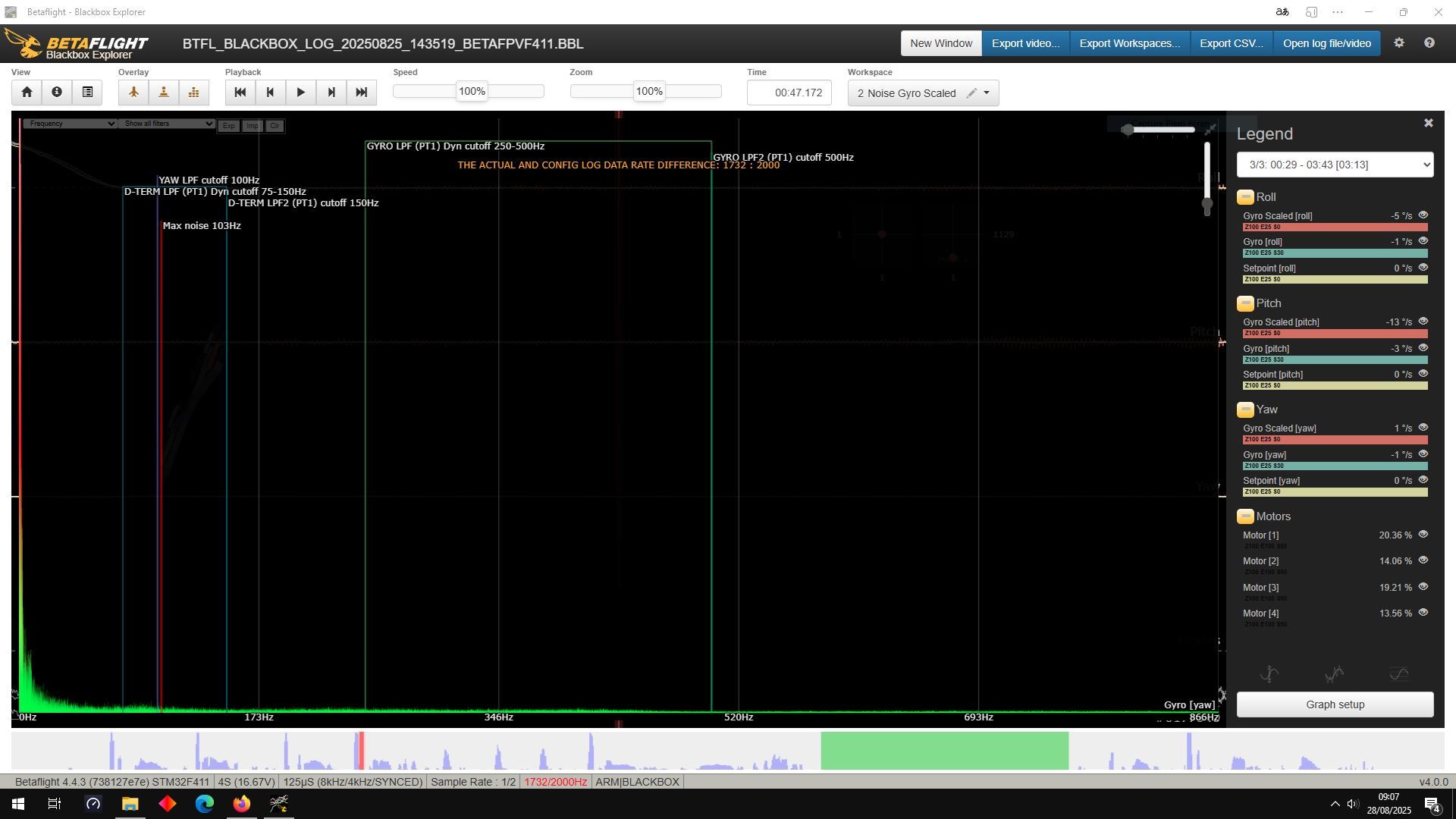

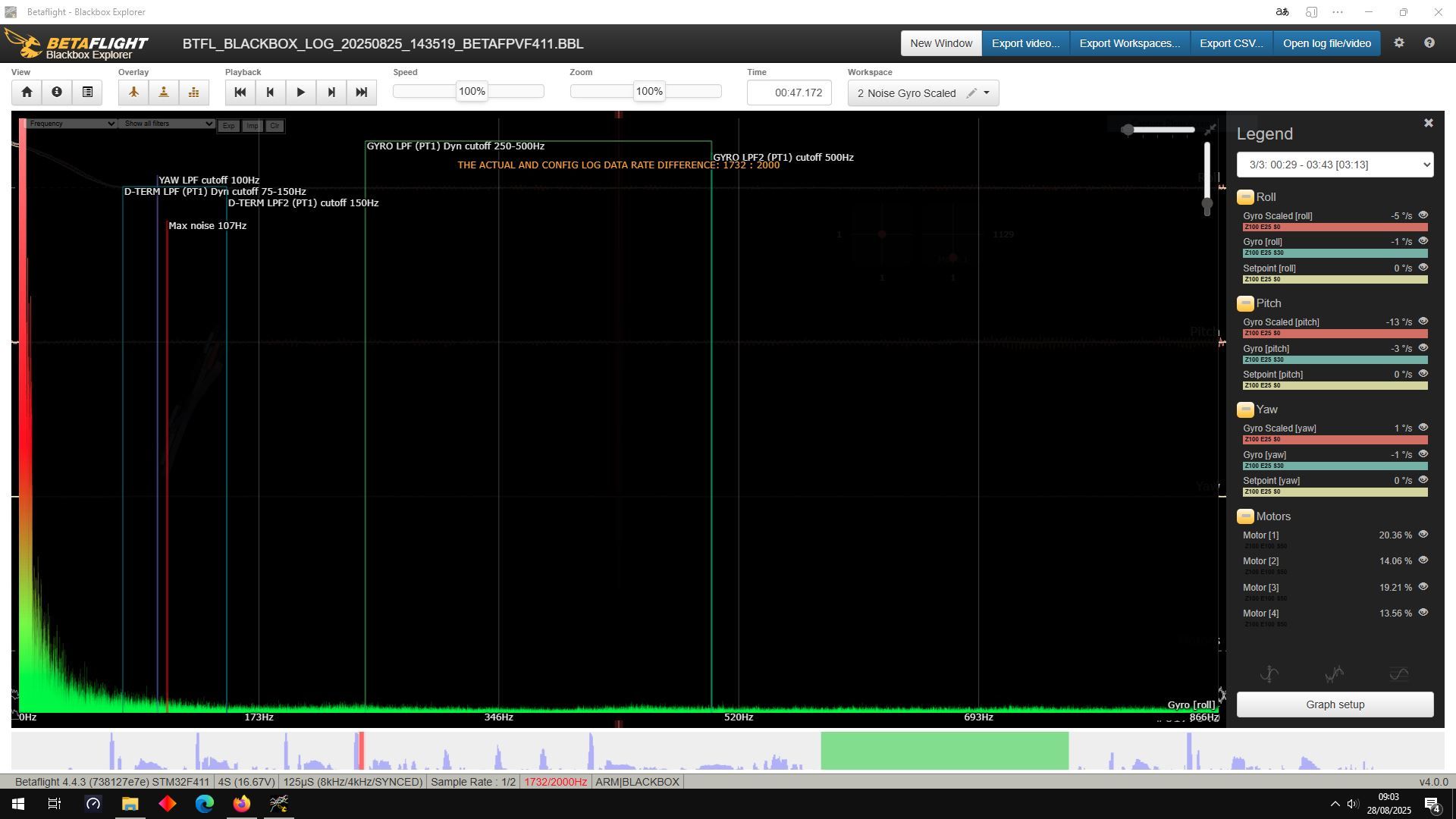

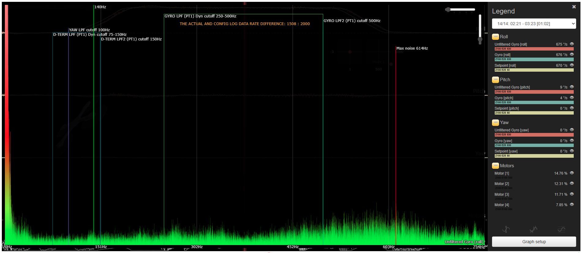

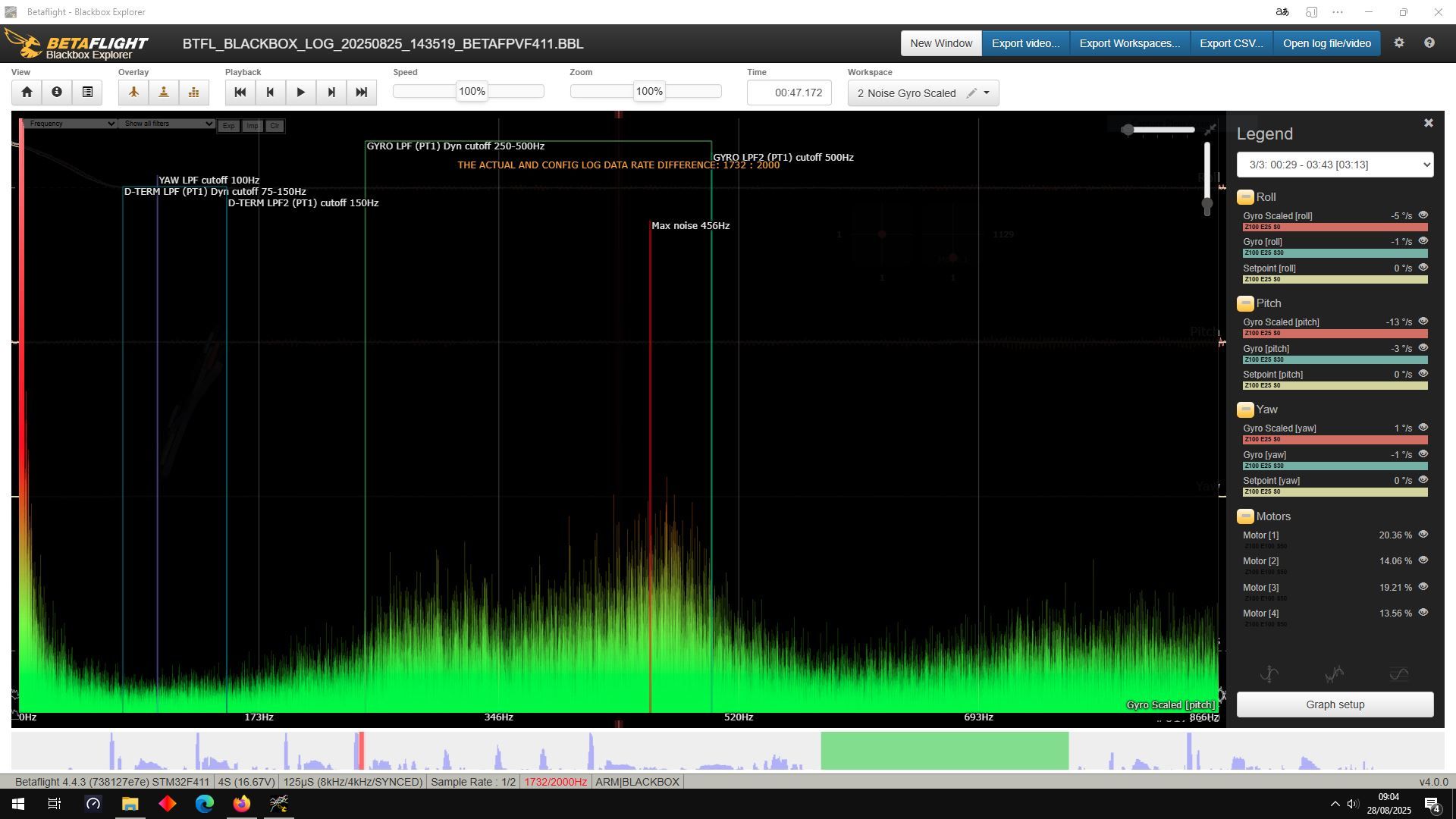

Bon d'abord merci à tous pour vos réponse !
Bon alors pour préciser certaines question, oui il est bien configuré en 12 poles et en Dshot bidirectionnel et j'ai déjà baissé la limite moteur à 80%.
Pour la frame c'est 3.6mm, et je suis bien en bipales 5x3.
J'ai revérifié certaines vis du chassis, chequer le serrage des soft mounts en desserant un peu et changer une hélice qui rentrait trop facilement sur l'axe du moteur.
J'ai maintenant très peu de propwash, ça vol correctement (pour mon niveau)
J'obtiens un petit mieux su la BB . En vol j'ai des vibration modérées plein gaz, moins présentes, et un truc curieux, lorsque je coupe après le plein gaz j'ai une oscillation lente sur le roll dans la demi-seconde après et tout se calme. Une idée quoi toucher ?

Non, pas essayé encore, mais j'y pensais, j'en ai en commande qui arrive aujourd'hui.
Je mettrai les graphes dès que j'aurai essayer.
