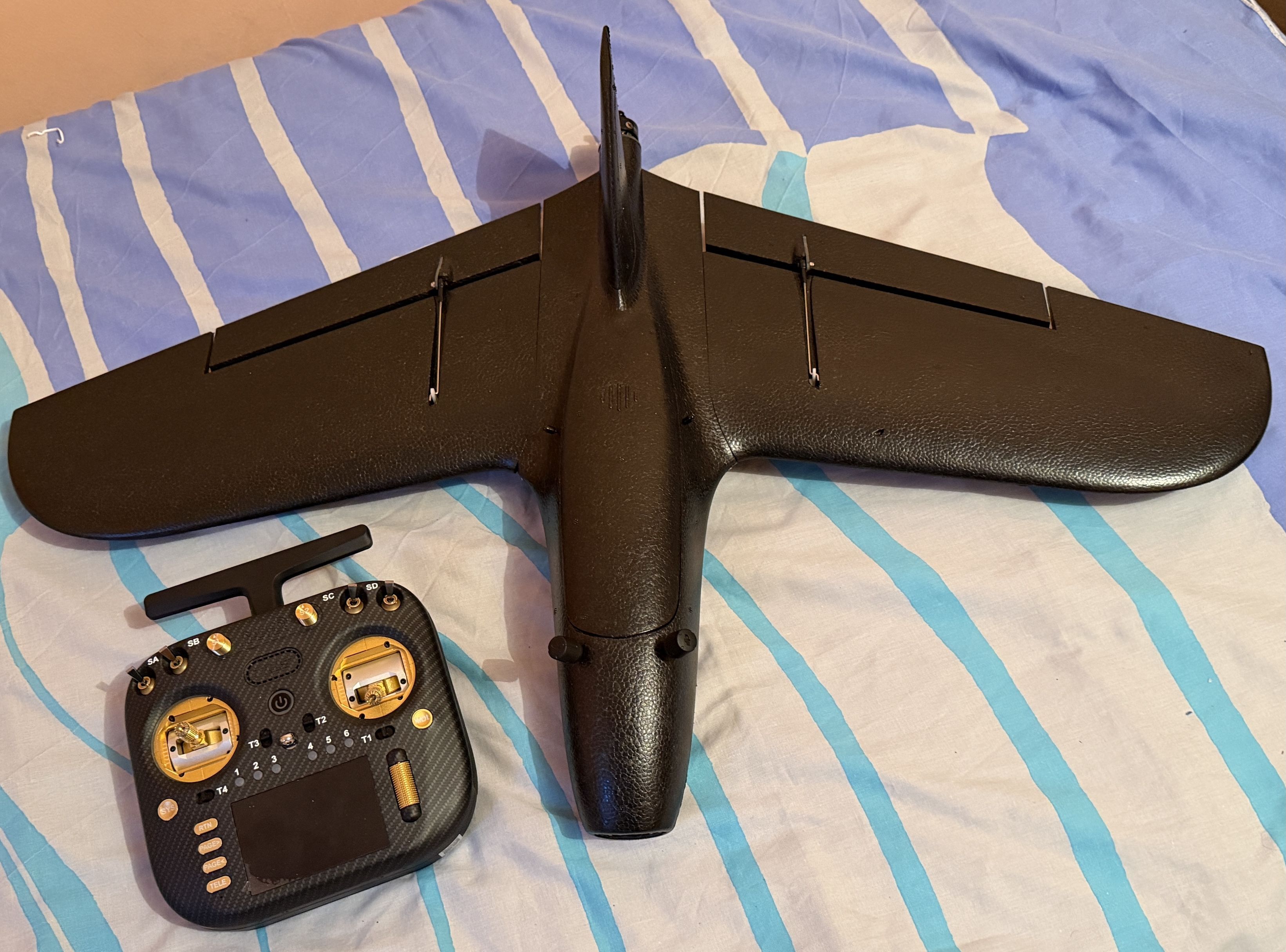

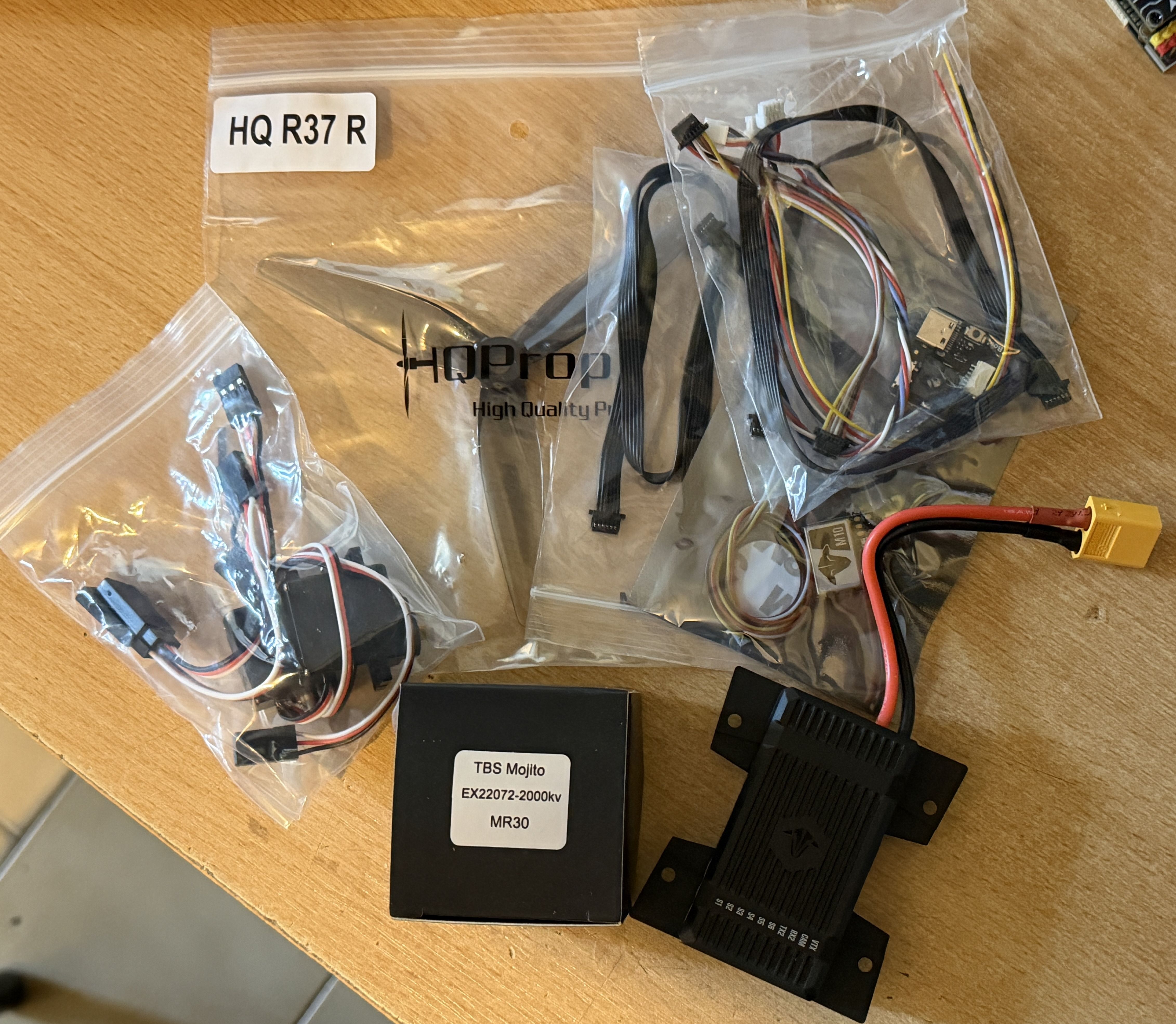

L'électronique du chupito est arrivé avec un jour d'avance et le Chupito en arrive lundi normalement.
Et comme je me suis trompé dans une de mes commandes... je vais en avoir deux de Chupito. Un complet et un en kit.
Ma radio TX15 Max de chez radiomaster est arrivé également.

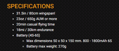

j'ai des accus 3S Lipo Battery 2200mAh 11.1V 50C.
vous pensez que ça peu suffire pour voler avec le Chupito, ou il faut au minimum du 4S ?
En 2000kv, tu pourras pas grimper à la verticale, faudra lancer fort, et avoir du gaz tout le temps
Difficile, pas agréable, mais faisable
il y a une heure, ricou a dit :
j'ai aussi des li-ion en 4S 3000 mHa que j'utilise avec mon AtomRC Penguin.  Mais je demandais pour les 3S Lipo car j'en ai trois de neuf assez léger et pas mal d'autres que j'utilise avec mes avions et planeur RC classique.
dommage que ça soit des 2200mAh, parce que mon premier réflexe aurait été de les brancher en série !
Modifié (le) par ricou
Il y a 1 heure, ricou a dit :
Pour en faire un 6S ?
Et pourquoi le fait que ce soit des 2200mAh est génant ?
il y a 25 minutes, ricou a dit :
oui, pour en faire un 6S
c'est gênant pour le centrage, avec mes 1850mAh LiHV, je suis limite
ok je vais étudier toutes les possibilités que j'ai avec les accus que j'ai disponibles chez moi.
J'ai aussi des lipo 4S 1550mAh en 100c,  des Lipo 2S 2200mAh en 50c que je peux coupler pour faire du 4S et des Li-Ion en 4S 3000mAh mais qui risque d'être plus mou...
il faut quoi comme poids maximum en accus pour être bien en centrage ?
Modifié (le) par edf84
et effectivement, mes Li-Ion 4S 4000 mAh passent (200g), idem les 1850mAh LiHV (260g), à fond à l'arrière
les LiHV 1300mAh passent en étant calé à fond vers l'avant, alors qu'elles font 190g, comme quoi, c'est sensible
et les LiHV 3Ah, avec 400g, impossible à caser

Mais comme j'ai déjà reçus aussi un Pack Electronique du Chupito. Je vais avoir de quoi en monter deux complet plus un en Kit seul que j'avais commandé chez TBS directement.
Normalement, je reçois tout ça demain...

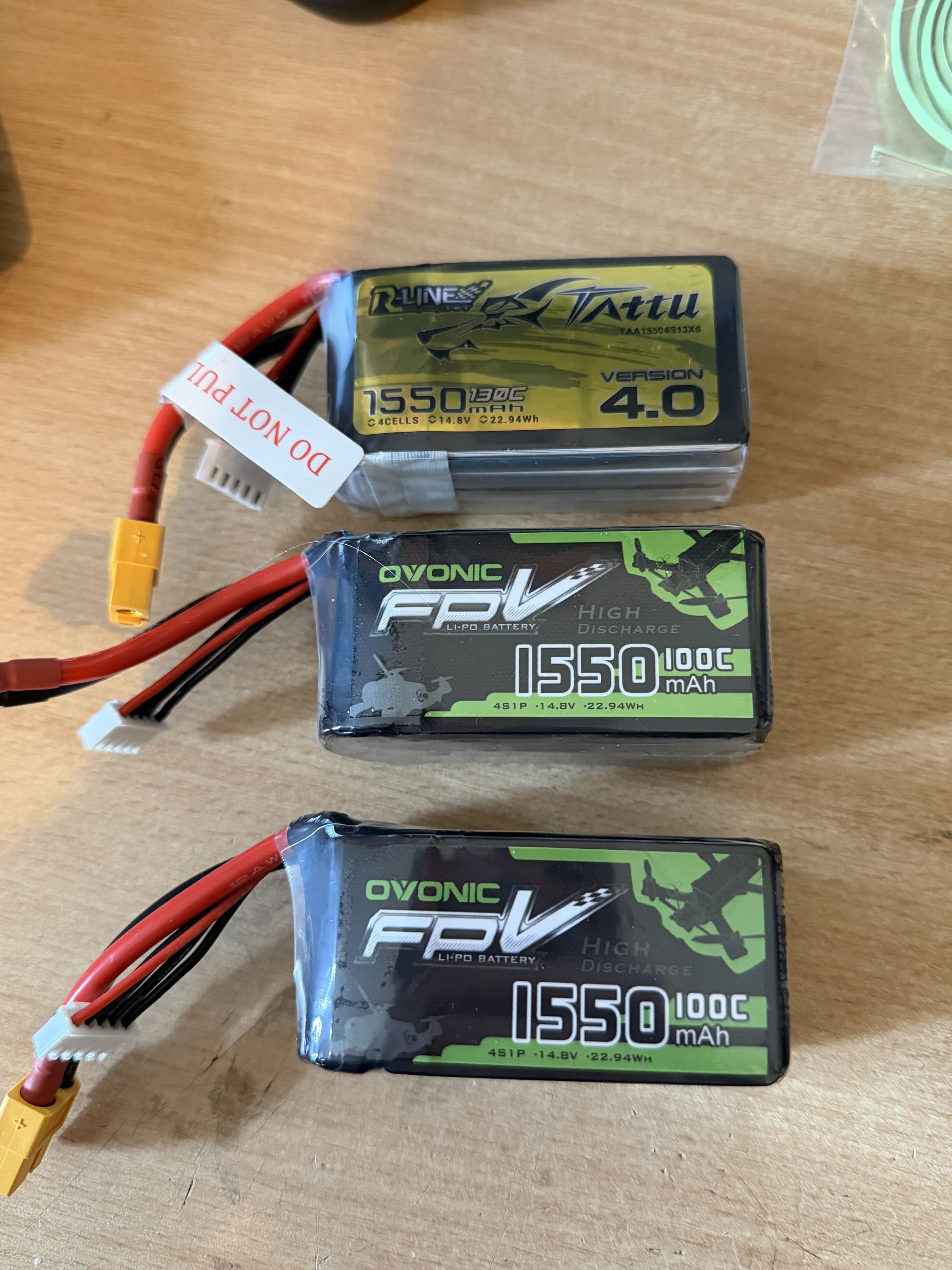

Et j'ai aussi mes accus (3 lipo 1550mAh 100C et 130c).

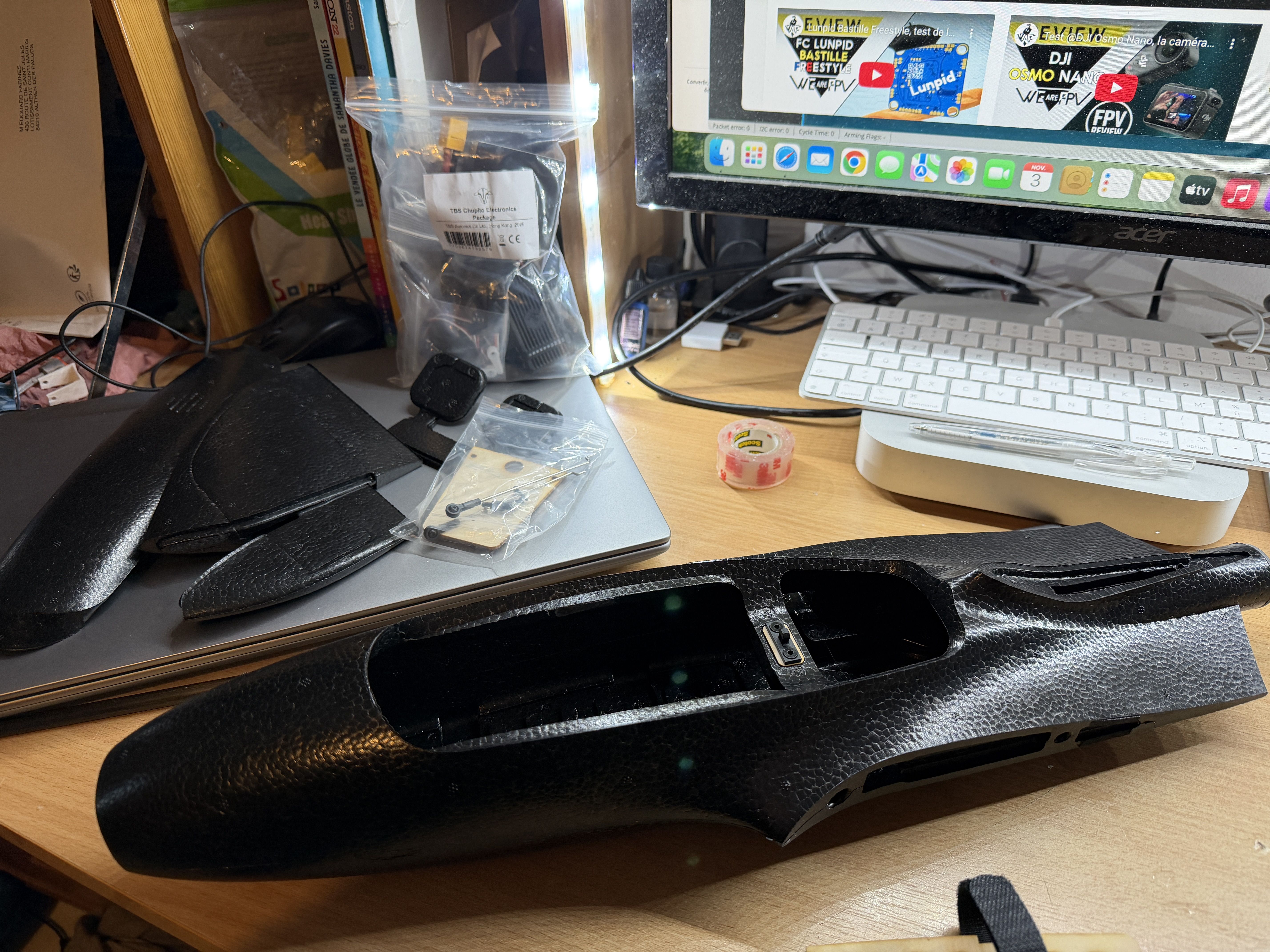

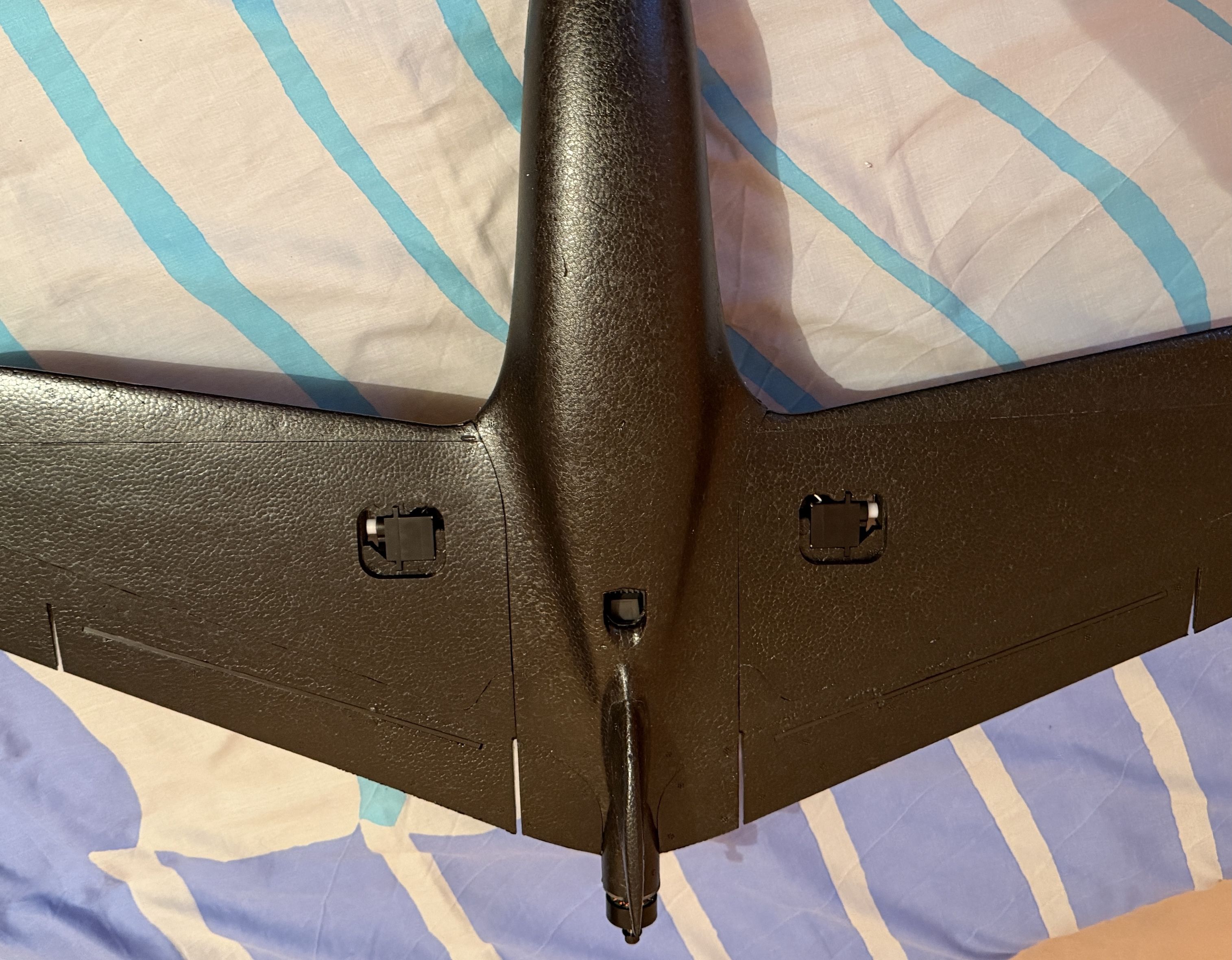

c'est parti pour le montage de l'aile
Déjà l'ouverture et la fermeture du capot principal est tout simplement génial. J'espère que ça tiendra dans le temps.
  • Bouillant ! 2
ca se monte assez facilement.  Juste un peu de colle pour la plaque en bois qui supporte les accus et pour la partie basse de la queue de l'avion.
tout s'ajuste bien, c'est de bonne qualité il y a rien a dire. Je vais plastifier quelques partie des ailes et du fuselage pour le protéger. Mais je ferais ça quand j'aurais poser mes ruban de Led et finis de régler l'avion.

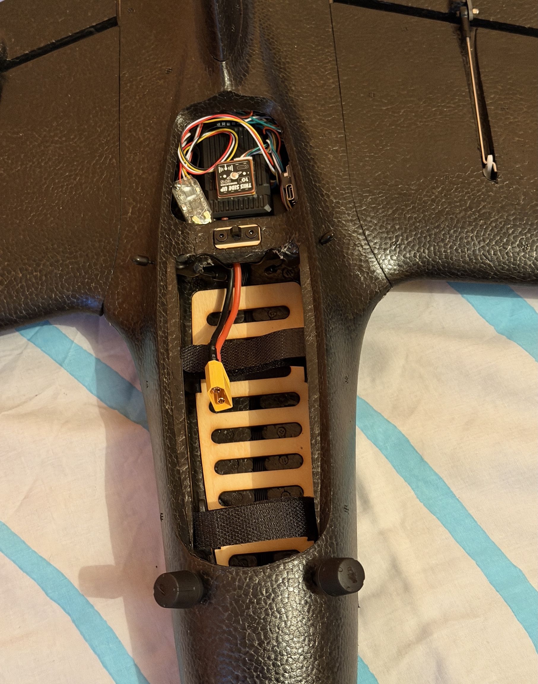

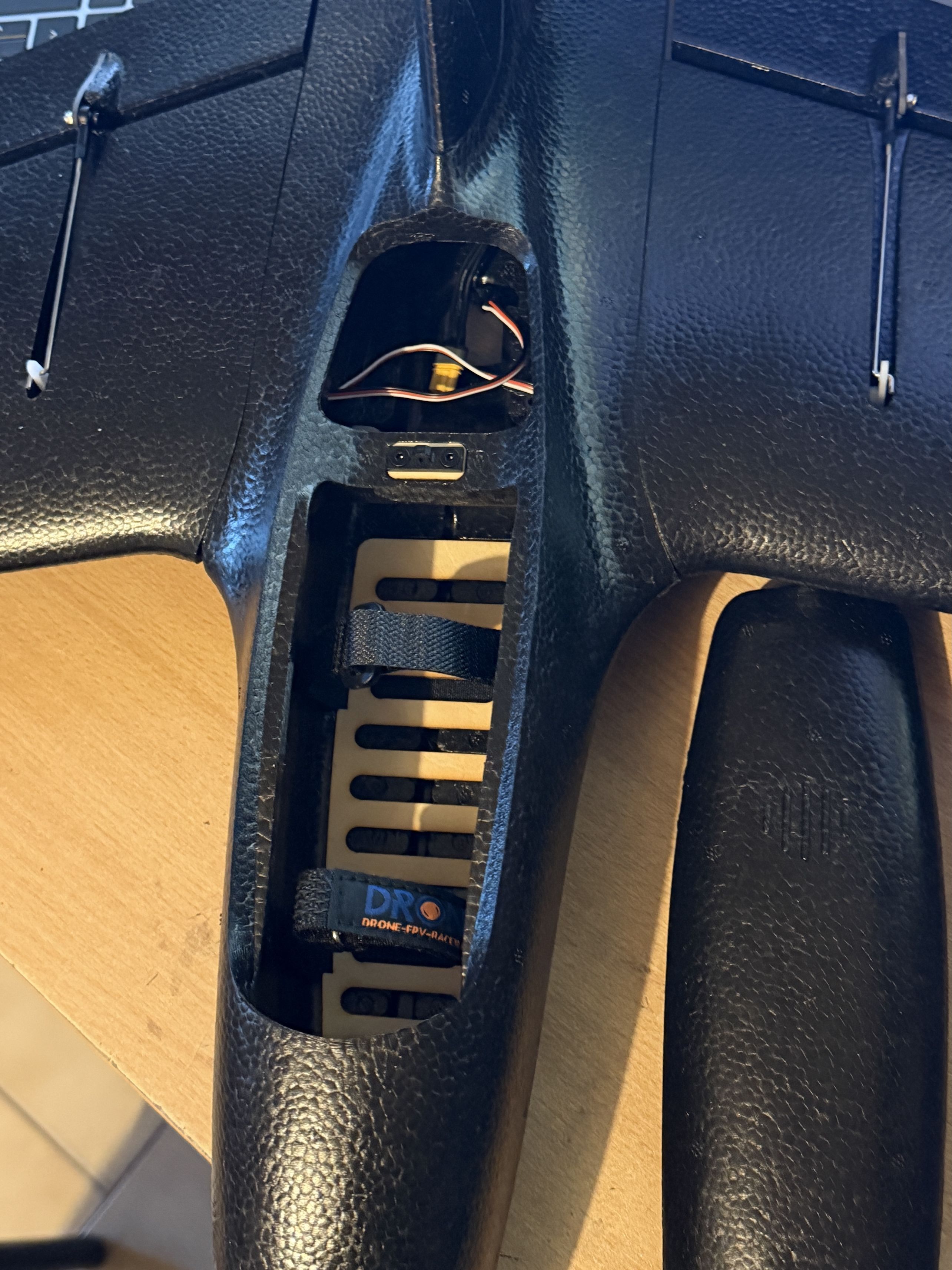

Allez une première erreur a éviter si vous ne voulez pas vous retrouver a devoir décoller la plaque de bois du logement de l'accus.
Avant de la mettre en place, il faut absolument mettre en place le long câble de branchement du DJI O4 ou autre Caméra. Ce long câble est fourni dans le kit d'électronique par TBS. Encore un bon point pour eux car c'est la première fois que j'aen vois un d'aussi long fourni avec l'avion. Ensuite il faut passer les sangles pour l'accus et on peut coller la plaque de bois dans le fond.  Le câble passe dessous dans un tunnel prévu a cet effet.
Le montage n'est pas évident car il faut tout brancher en même temps que l'on monte le tout dans le fuselage de l'avion.
Le montage du Chupito avance bien maintenant. Le DJI O4 Pro est installé dans le nez avec le support fournis par TBS.  L'électronique est installé, c'est assez serré mais avec un peu rangement des câbles on y arrive. j'ai juste du mal avec mes récepteurs Radiomaster RP3 Diversity ELRS 2,4 G v2.1 .  J'ai pu les flasher en ELRS 3.6.0 comme ma Radiocommande TX15Max, mais bizarrement je n'arrive pas a les appairé avec elle. J'ai flasher un autre RP3 que j'ai qui lui est en v2.0 et la ça fonctionne. il bind bien avec ma TX15Max. Mis a part ce petit problème, la config dans INAV est vraiment simple. TBS a déjà tout paramètre la carte de vol pour INAV 8.0.1. Juste quelques ajustement a faire et il sera prêt a voler.

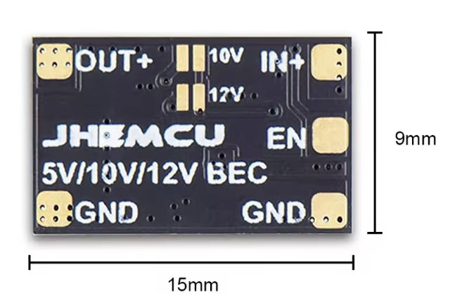

Je reçois mes Led Cob aujourd'hui. j'ai commandé un petit switch pour les connecter a la FC. il faudra voir comment je paramètre ça dans INAV ou sur ma radio pour pouvoir les allumer et les eteindres quand je veux
il y a 41 minutes, edf84 a dit :
Si c'est un switch pilotable a brancher sur une prise servo comme celui de menace rc alors c'est simple. Si les led sont adressables, tu peux paramétré le mode led low dans inav
il y a 43 minutes, Joelamoule a dit :

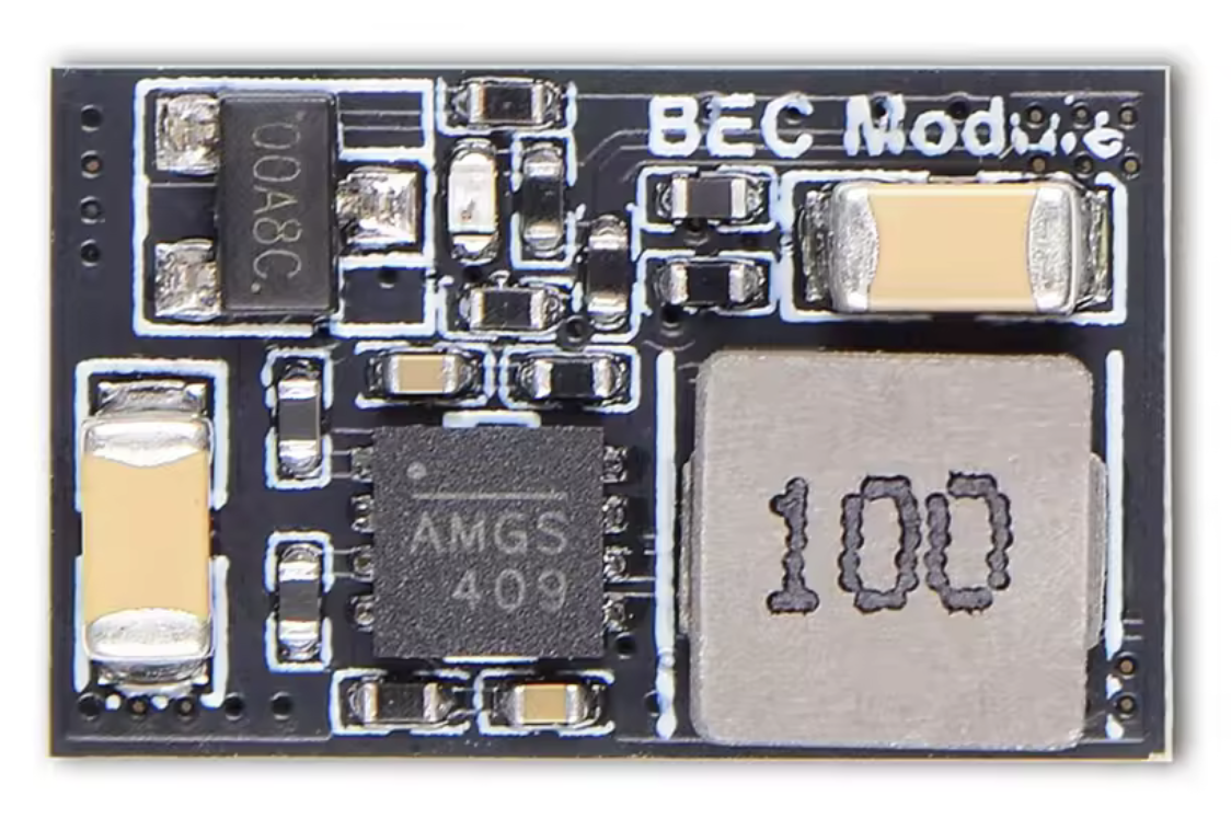

j'ai commandé un switch pilotable  je crois... "Module COB JHEMCU 5V,10V,12V pour lumière COB étrange 25/35 avec interrupteur de commande"
Très peu d'info sur le fonctionnement,  le pad EN est a raccorder sur la FC et ensuite utiliser la fonction user1 sur les modes de inav ou Betaflight. La question est quel pad sur la FC....
oui je sais pas trop, il faut que je regarde la vidéo ou j'ai trouvé cette réf pour le raccordement des Led. Si non je prendrais un Menace RC chez DFR. ça a l'air simple a utilser.

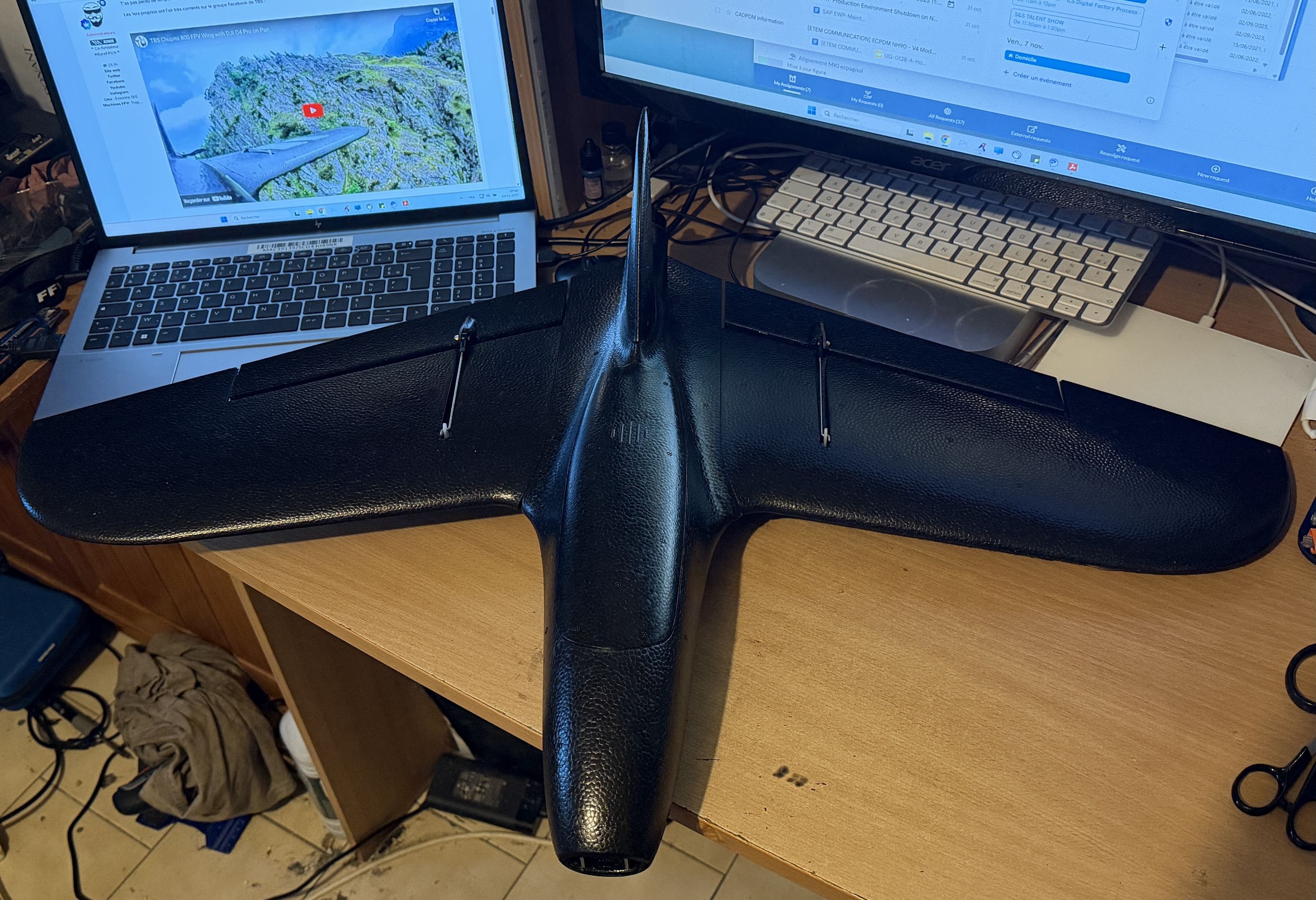

Voilà j'ai pas mal avancé sur mon Chupito cet après midi.
Le montage est terminé, reste quelques finitions, la plastification de l'EPP pour le protéger et la déco. Et a voir pour l'installation des LED Cob.
Il faut aussi que j'appaire mon DJI O4 Pro avec le masque DJI Goggle 3 que j'ai acheté récemment pour remplacer mon Goggle 2.
La pluie est la, donc je ne sais pas si j'aurais un crénaux ce week-end pour essayer le Chupito. Mais j'espère

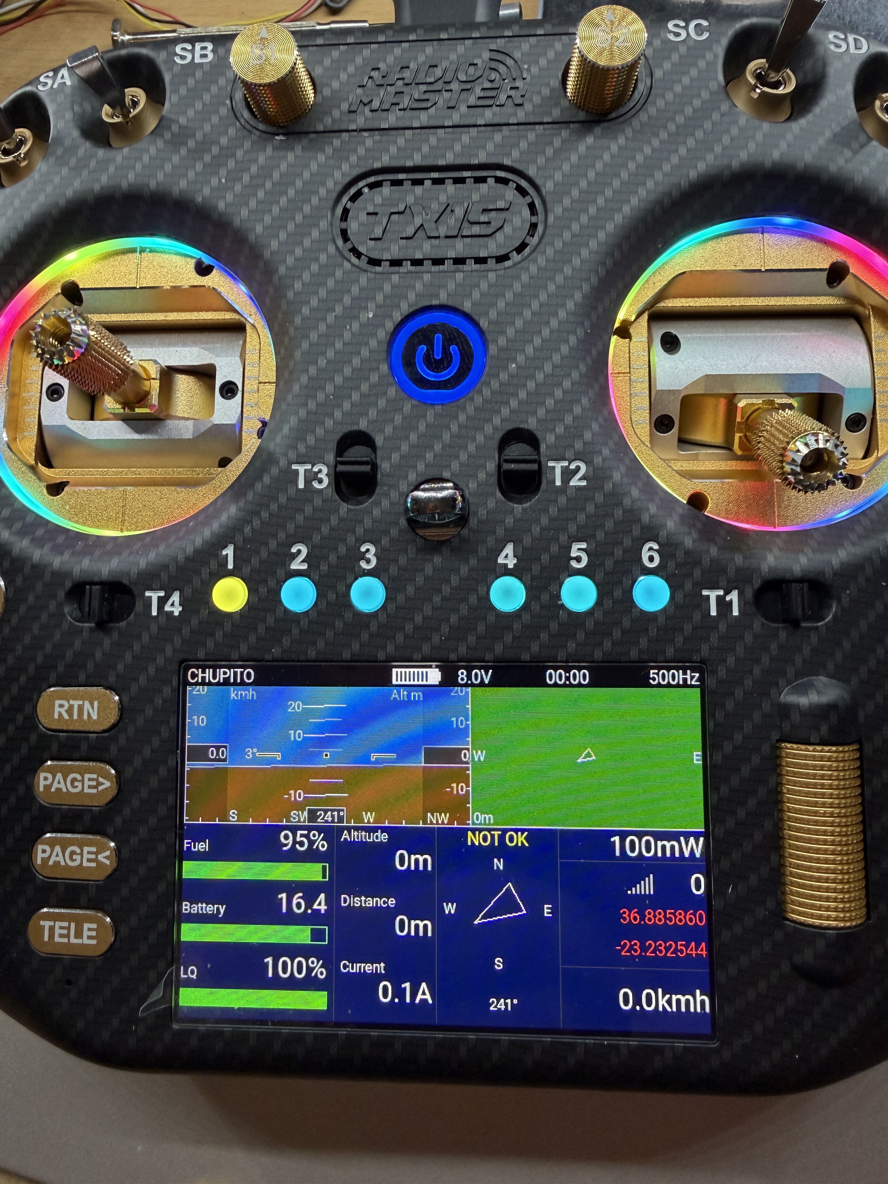

La télémétrie avec le script LUA INAV fonctionne aussi... ça progresse doucement.
