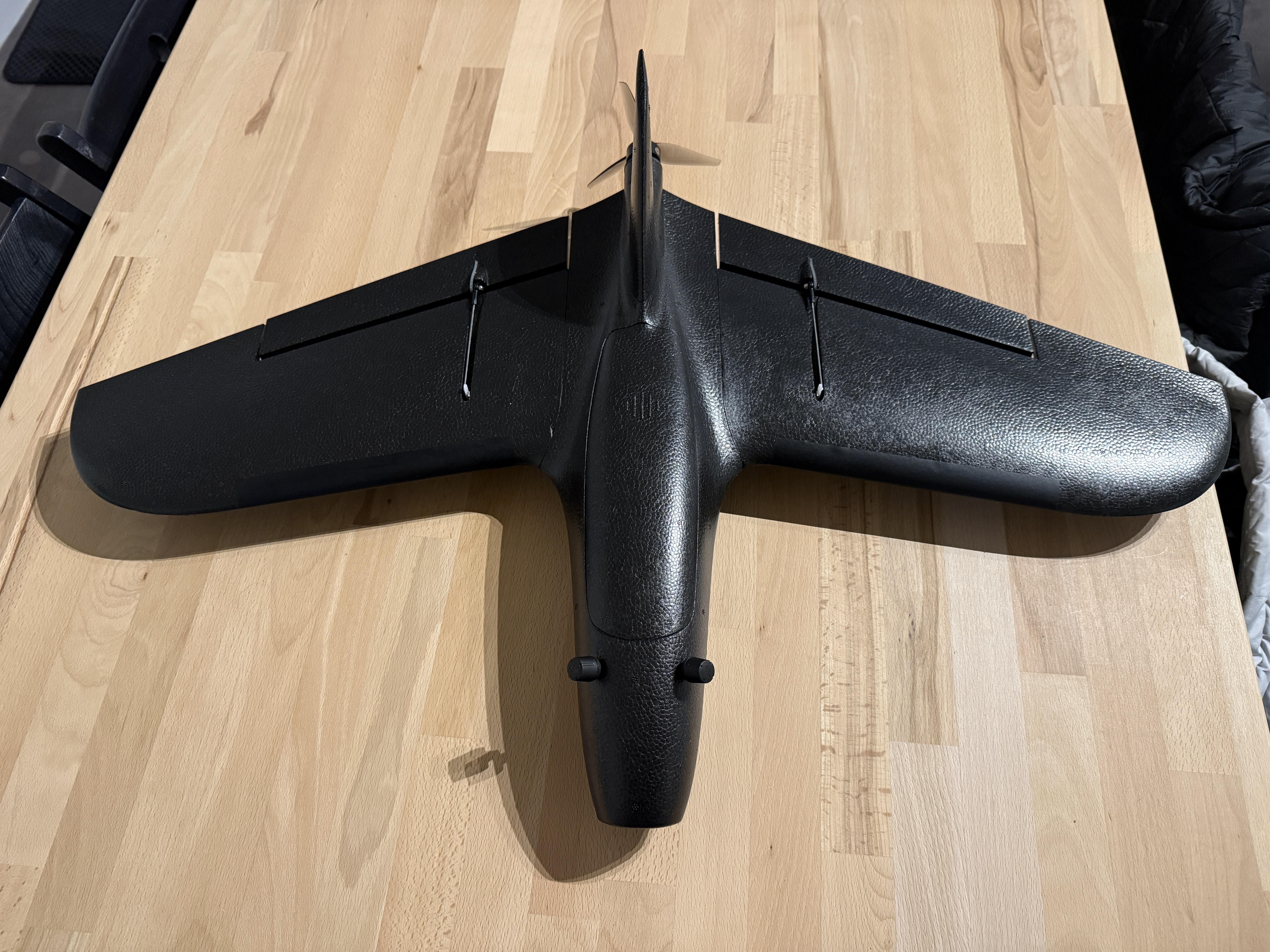

Animal Posté(e) Décembre 1, 2025 Signaler Posté(e) Décembre 1, 2025 (modifié) Voici donc les photos de mon Chupito après son premier vol. Je joint aussi le CLI DIFF ALL inav. Je suis parti du fichier CLI de chez TBS avec très peu de modifications pour le moment, c'est donc une bonne base de depart. Comme vous pouvez le constater sur les photos je n'ai pas installé le gps à l'emplacement suggéré par TBS (au dessus de la fc) mais sous la trappe d'accès, pour éviter les perturbations (le compas ne savait plus ou il habitait trop proche de la fc, et le fix gps était aléatoire) Le llidar (rangefinder, télémètre laser) benewake tf mini + est installé en dessous en utilisant le support de Painless360. Si c'était à refaire je ferais un plat dans la mousse avant d'installer le support histoire que ca s'intègre mieux. Avec la Lucid AIO le lidar est connecté à L'UART 2 accessible sur les pins de sortie de la fc sans avoir besoin de souder ni ouvrir le boitier. On peut aussi utiliser l'UART 8 mais il faut ouvrir et souder directement sur les plus du circuit imprimé. Pour activer le lidar, dans l'onglet configuration, a l'item rangefinder il faut choisir Benewake. Une fois tout ca fait on peut verifier dans l'onglet sensor que tout fonctionne. Je ferais un sujet dédié quand je ferais les réglages et test de l'auto land sur mes deux ailes. Je vais peut-être aussi laminer l'aile histoire de la protéger un peu plus, pour l'instant j'ai juste vaguement protégé les bord d'attaques avec du vinyl. INAV_8.0.1_cli_CHUPITO_20251201_054544.txt Modifié (le) Décembre 1, 2025 par Animal 3
edf84 Posté(e) Décembre 1, 2025 Signaler Posté(e) Décembre 1, 2025 (modifié) merci pour les photos. Ton installation est propre. Pour le GPS j'ai vu d'autres personne le mettre la ou tu a mis le tiens. je vais certainement faire la même chose pour libérer de la place dans le compartiment de la FC. Mais pour le moment je n'ai pas de problème avec ma puce GPS, même installé sur la FC comme le suggère TBS sur son Chupito. Tu utilise quoi comme récepteur et radio, car je ne vois pas ou il est installé sur ton Chupito ? même chose pour les antennes et réception ? Modifié (le) Décembre 1, 2025 par edf84
Animal Posté(e) Décembre 1, 2025 Signaler Posté(e) Décembre 1, 2025 Il y a 1 heure, edf84 a dit : merci pour les photos. Ton installation est propre. Pour le GPS j'ai vu d'autres personne le mettre la ou tu a mis le tiens. je vais certainement faire la même chose pour libérer de la place dans le compartiment de la FC. Mais pour le moment je n'ai pas de problème avec ma puce GPS, même installé sur la FC comme le suggère TBS sur son Chupito. Tu utilise quoi comme récepteur et radio, car je ne vois pas ou il est installé sur ton Chupito ? même chose pour les antennes et réception ? Pour la radio j'ai un rx crossfire nano pro, l'antenne est dans la derive dans l'emplacement prévu, tout est collé, de toute façon mes ailes n'ont jamais eu une durée de vie exceptionnelle vu ce que j'en fais . Radio tbs tango 2.
edf84 Posté(e) Décembre 1, 2025 Signaler Posté(e) Décembre 1, 2025 il y a 42 minutes, Animal a dit : Pour la radio j'ai un rx crossfire nano pro, l'antenne est dans la derive dans l'emplacement prévu, tout est collé, de toute façon mes ailes n'ont jamais eu une durée de vie exceptionnelle vu ce que j'en fais . Radio tbs tango 2. d'accord, je comprend mieux. C'est vrais que les antennes dans la dérive c'est super comme ça, ça laisse de la place pour le reste. 1
