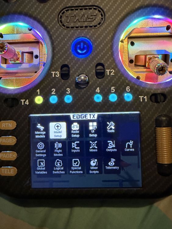

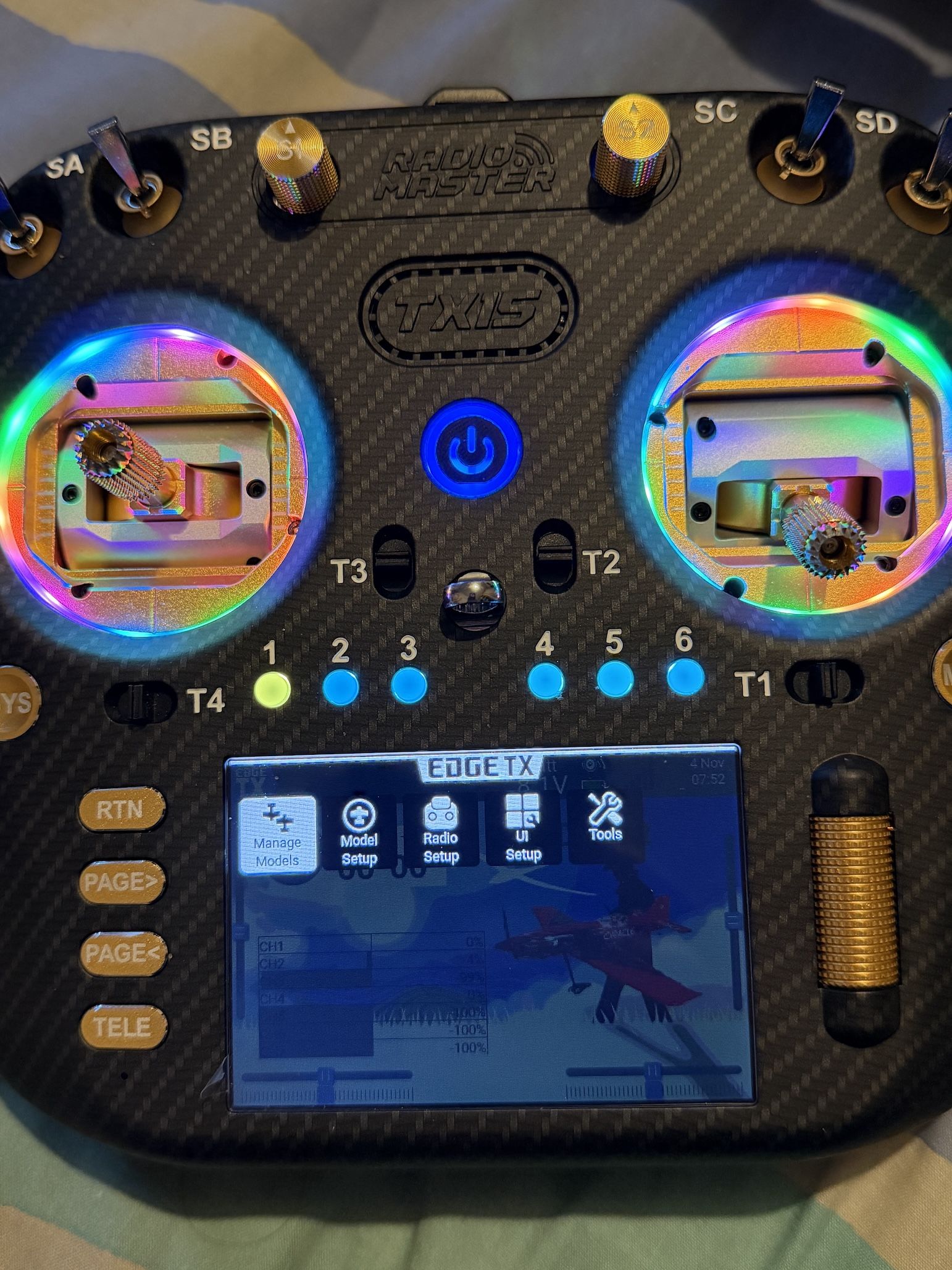

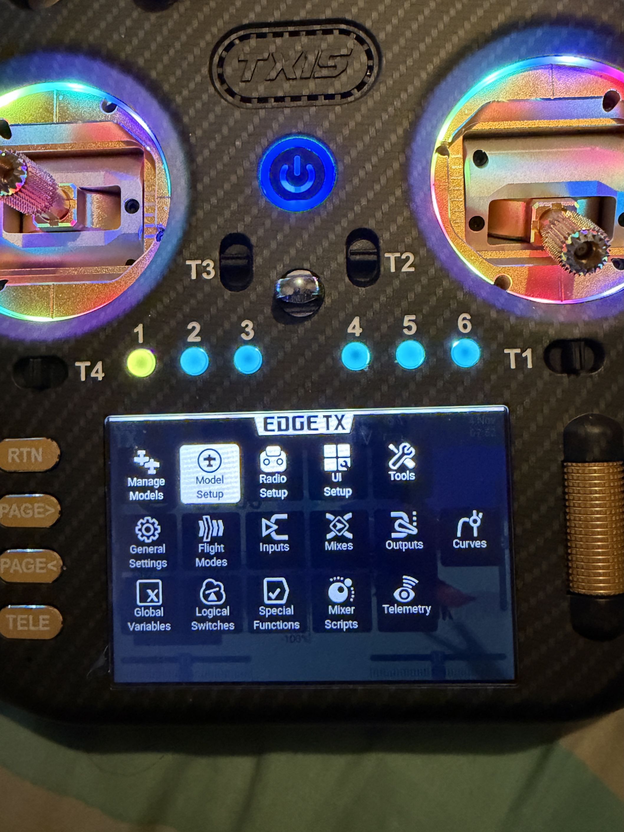

edf84 Posté(e) Novembre 4, 2025 Signaler Posté(e) Novembre 4, 2025 (modifié) J'ai réussi a faire une mise a jour de ma TX15 Max avec la dernière version de Edge TX 3.0.0 que j'ai trouvé. Ca m'a changé l'affichage de la partie SYS de la radio. Mais ça semble aussi avec corriger le bug d'affichage du Scrip LUA INAV il faut que je teste encore avec un modèle connecté. Modifié (le) Novembre 4, 2025 par edf84 1
Phenix2984 Posté(e) Novembre 5, 2025 Auteur Signaler Posté(e) Novembre 5, 2025 C'était déjà le cas dans la version du 9/10/2025, c'est plus joli mais je trouve pas ça hyper pratique. Vous configurez quoi sur les 6 boutons rétroéclairés? A l'origine je voulais mettre mes modèles mais a priori c'est pas possible (limitation EdgeTX qui empêche d'affecter un modèle à un switch). Je trouvais l'idée sympa: affecter une couleur à chaque drone (couleur reprise sur son switch et les LED des Gimballs), mais pas possible...

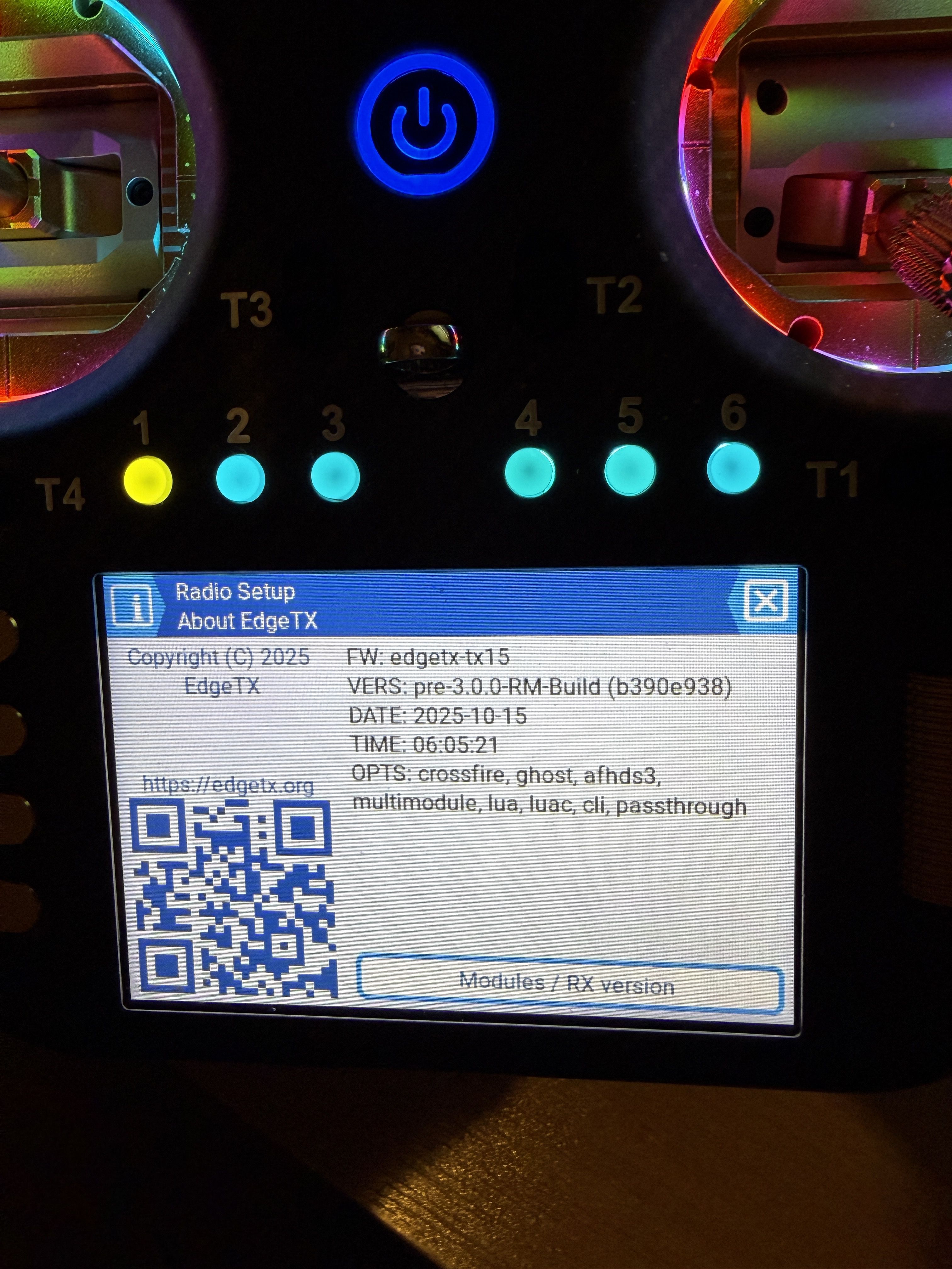

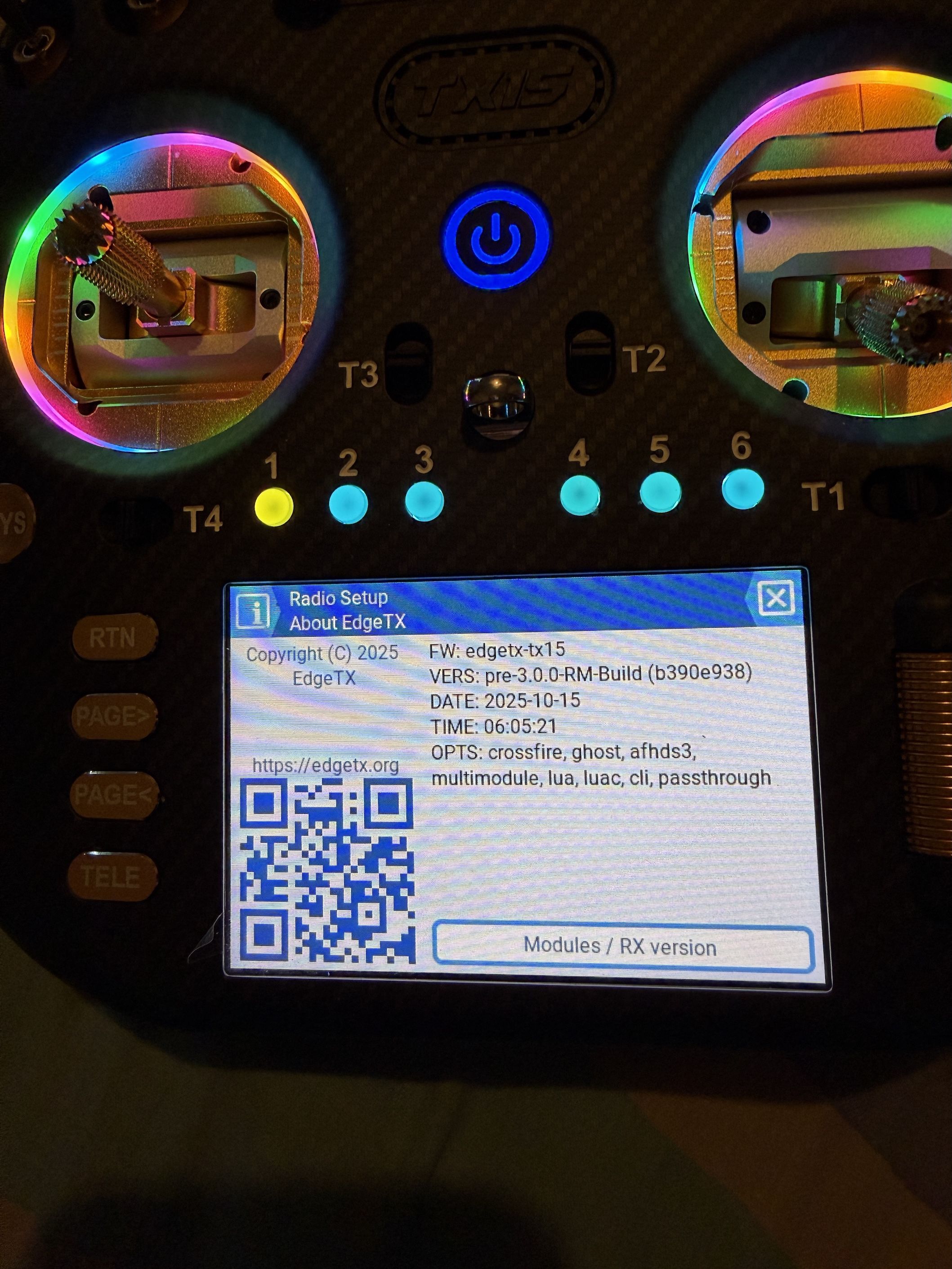

Phenix2984 Posté(e) Novembre 12, 2025 Auteur Signaler Posté(e) Novembre 12, 2025 (modifié) Quoi comme problème? Toujours les 2 RX qui veulent pas binder? Essaye de les reflasher et a défaut de tout downgrader d'une version. Perso, ne connaissant pas ELRS, j'ai fait ça à l'ancienne comme avec le TBS en pensant que ça s'upgraderais tout seul et ça a marché du premier coup pour mes deux RX. J'ai pas trouvé comment upgrader le TX donc j'ai laissé comme ça. Pour la TX15, impossible de revenir en dessous de Edge 3.0.0, elle n'est reconnu que par la version spécifique de Edge TX compagnon et pas de FW < 3.0.0. Par contre tu peux essayer de mettre la version d'aout ou celle du 9/10/2025, elles sont toutes ici Je viens de voir que tout est expliqué à propos du nouveau menu sur le gitub de edge TX 3.0.0, et Radiomaster l'a bien indiqué sur leur page avec ce lien: https://github.com/EdgeTX/edgetx/issues/6767 Modifié (le) Novembre 12, 2025 par Phenix2984

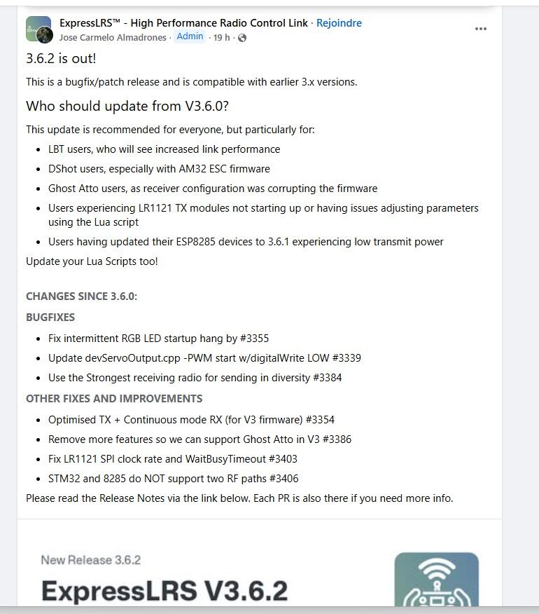

edf84 Posté(e) Novembre 19, 2025 Signaler Posté(e) Novembre 19, 2025 Une nouvelle version d'ExpressLRS 3.6.2 est disponible. Elle semble corriger certains bug. Je vais essayer ce soir 1

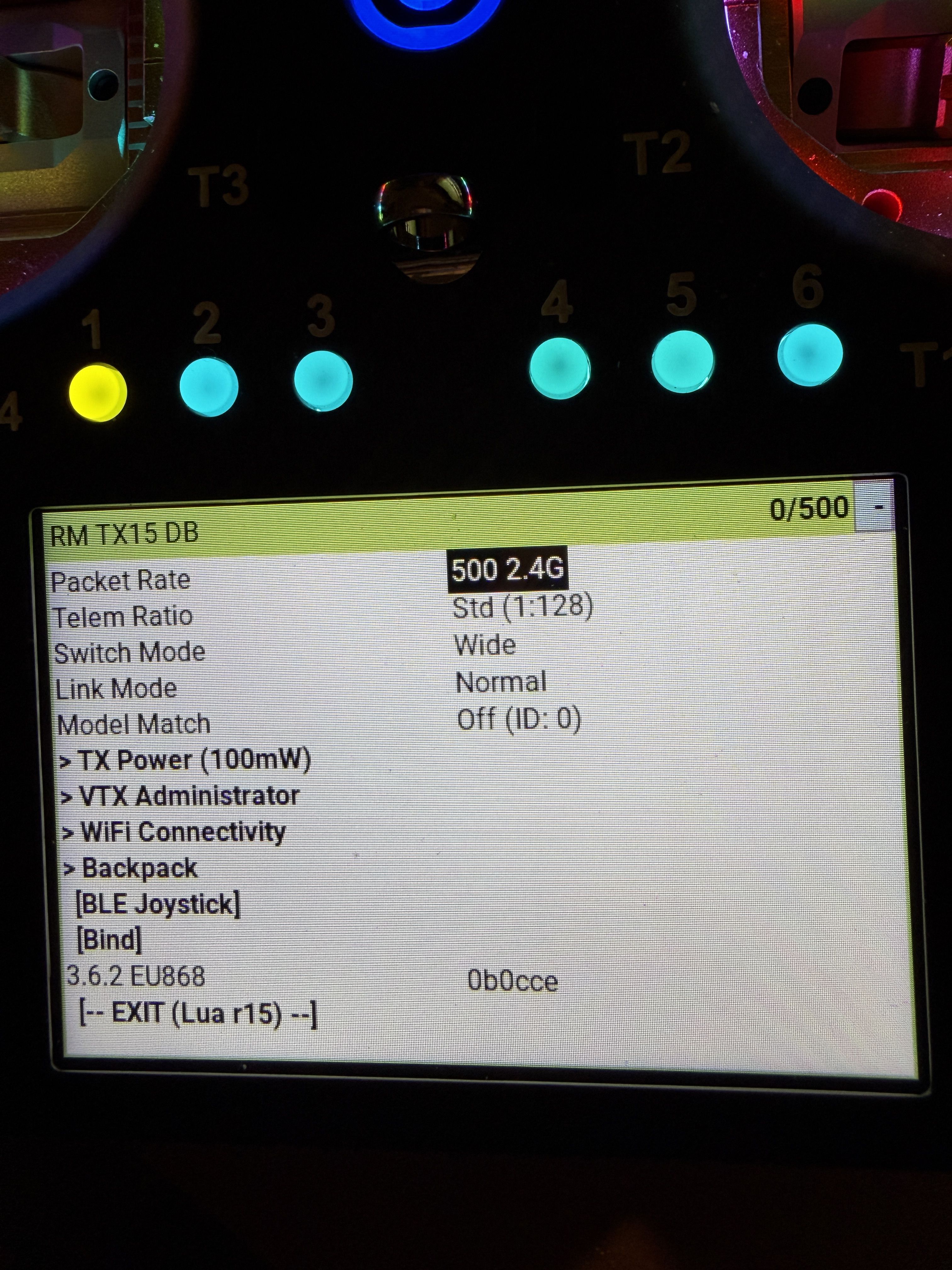

edf84 Posté(e) Novembre 19, 2025 Signaler Posté(e) Novembre 19, 2025 Et voilà, ma radio TX15Max est passé en ExpressLRS 3.6.2 J'ai fait sa mise a jour en ELRS 2,4GHz ISM Standard, par défaut elle est en LBT J'ai mis a jour également mon récepteur Radiomaster RP3 2,4GHz en version ELRS 3.6.2 et je viens d'essayer avec le Chupito de TBS en statique chez moi et tout a fonctionné du premier coup. Connection rapide, Télémétrie connecté de suite. Plus qu'a finir les réglages de l'avion pour aller l'essayer. 1
