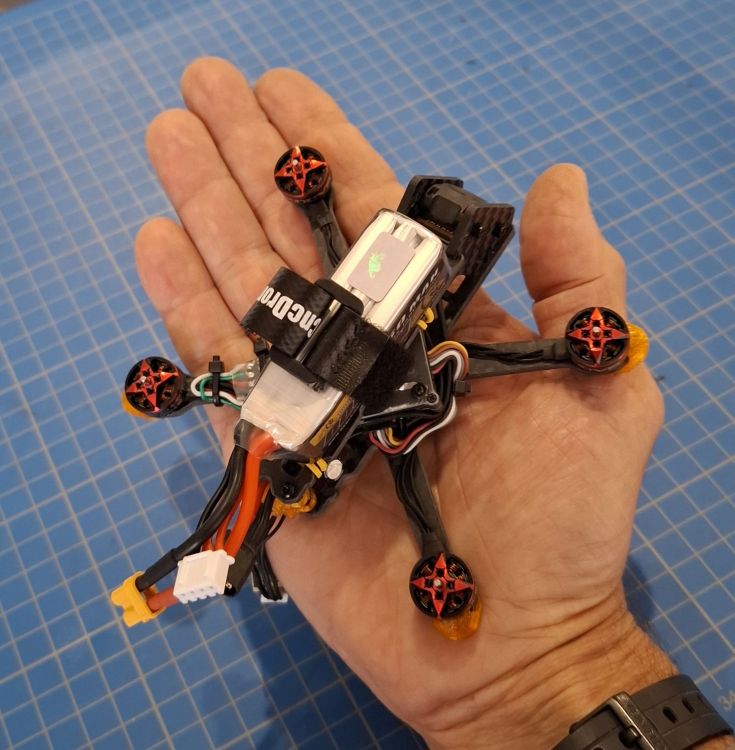

J'ai gardé le buzzer pour un prochain build 🤫 ... mais j'ai eu un soucis : Une patte cassée sur le mini-connecteur de l'AIO qui permet d'ajouter la plaquette portant l'USB-C 😱. Par chance, c'était le GND et j'ai pu en repiquer un sur la carte 🥵.

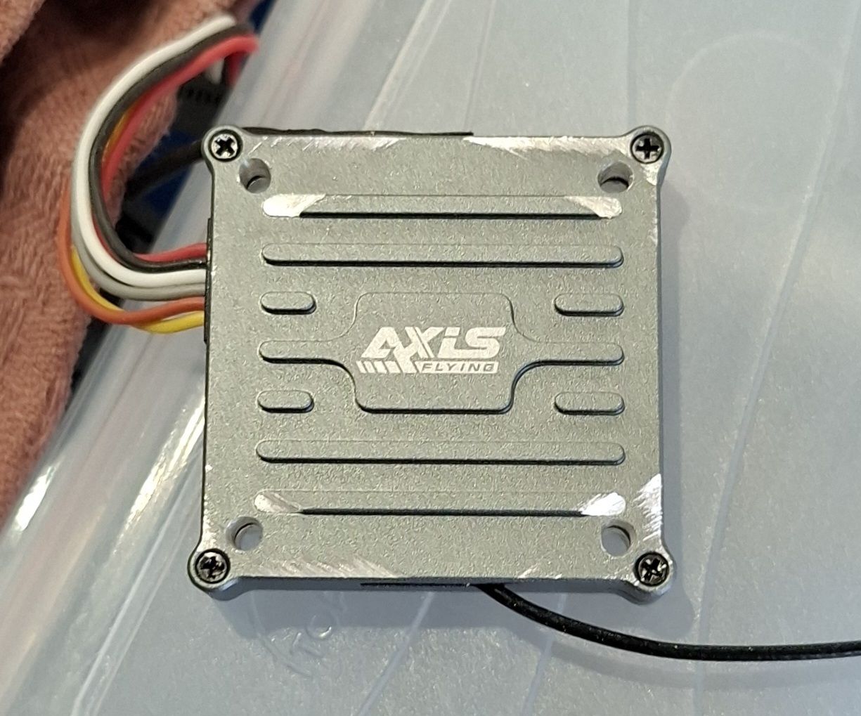

Comme j'ai dû tout redémonter, j'en ai profité pour limer le boîtier alu de l'Air Unit, histoire que les écrous posent à plat (j'avais déjà agrandi les trous, trop justes même pour des M2).
Voilà, voilà, tout est en place avec le Beacon DShot en guise de buzzer (mais pas autonome donc).

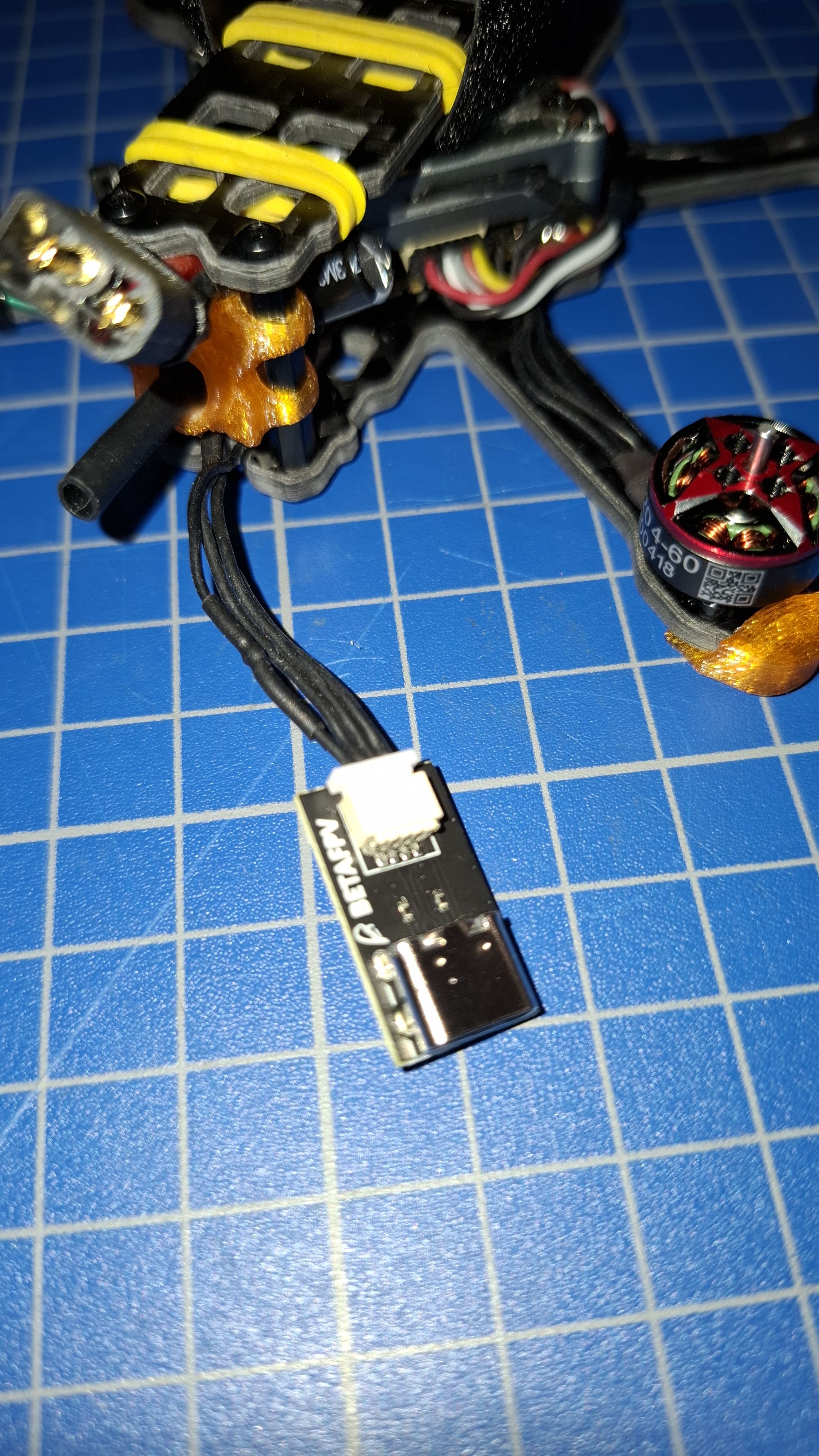

Reste plus qu'à trouver quoi faire de la plaquette USB-C qui pend derrière comme une arrière-pensée (dans une gaine sous le ventre du quad ?) à fixer les hélices et à faire le premier vol, Yesss 🤗.
J'ai retesté les moteurs, les comm. (RX et TX), le Failsafe, le buzzer - Nickel !
A+

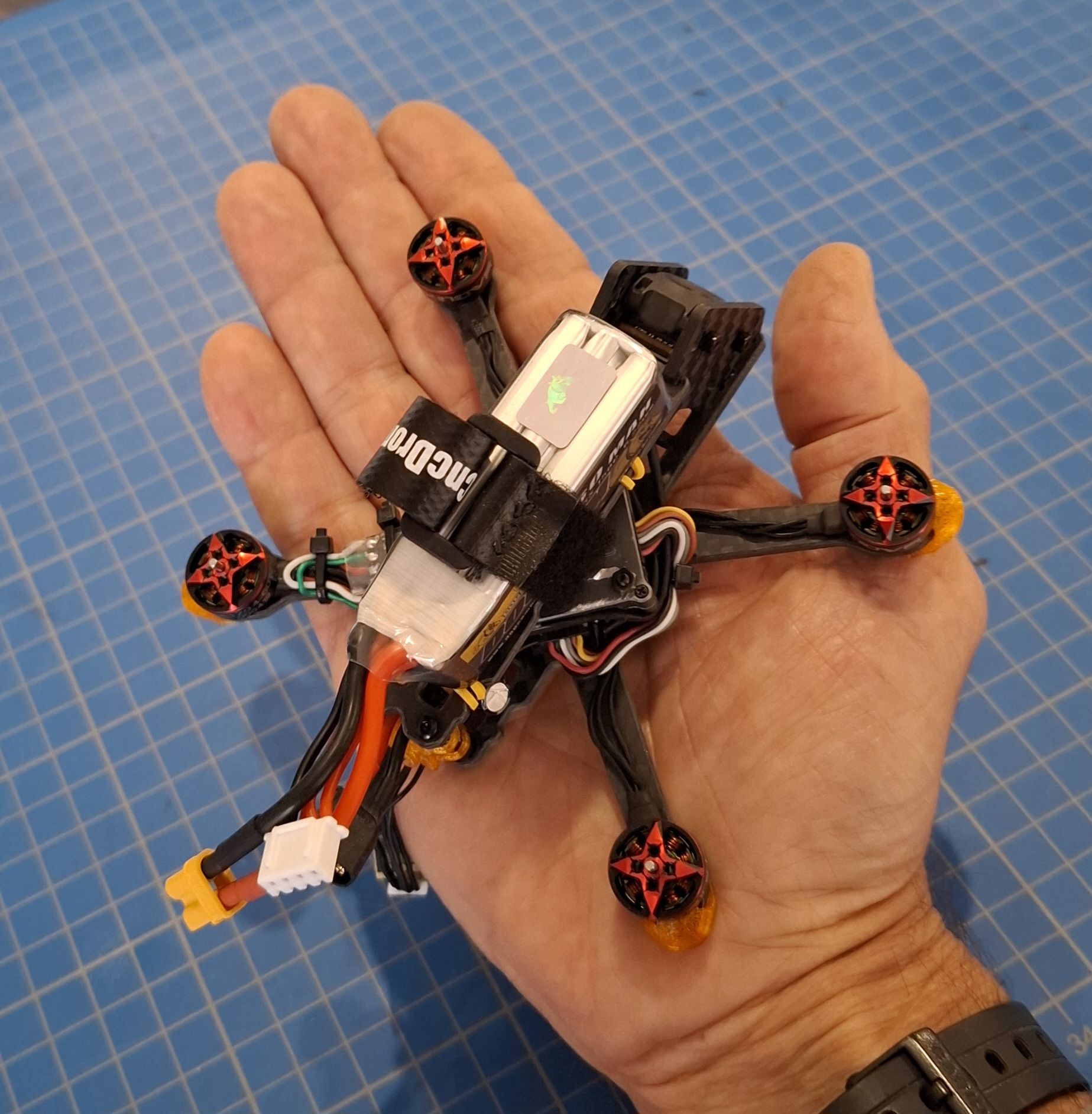

Il est pas beau, le petit Pocket ?
Ah oui, encore quelques serreflex et un rien d'adhésif pour sécuriser les fils moteurs ... on a si vite fait d'oublier un détail ...
Perso je débrancherai la plaquette usb et planquerai le câble à l'intérieur de la frame.
Sinon c'est tout mignon comme machine ! Je suis tenté :3
Modifié (le) par Mazman
J'y ai pensé mais le mini-connecteur mâle blanc supérieur (celui qui est sur l'AIO) a tenu une dizaine de manip avant de perdre une dent. Du coup, je crains la même chose pour l'inférieur (celui qui est sur la plaquette ... même s'il y a des pins normales accessibles pour la soudure).
Tout ça ne vaut pas un vrai connecteur USB-C directement sur la carte. Pense-y quand tu choisiras ton AIO pour ton futur pocket 🙈🙉🙊

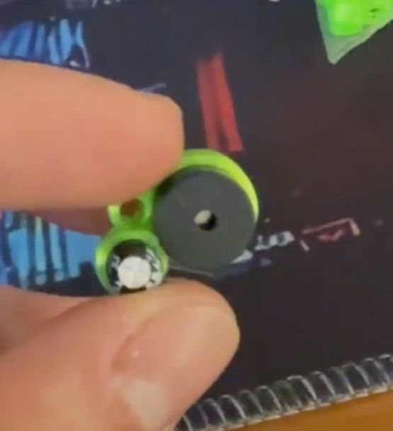

Pourquoi tu ne met pas ce style de buzzer, c'est pas autonome, mais c'est léger et ça fait du bruit 😉
Bonne idée ! Je garde ça sous le coude !
Merci 🤗
C'est ce que j'ai mis en buzzer ça suffit, vu que le pocket est fait pour du vol de proximité. Et le miens reste sous les 84g sans Lipo en o4 lite 😉 j'ai fait un TPU de maintien de ce buzzer + condo calé sur l'entretoise juste derrière la cam
