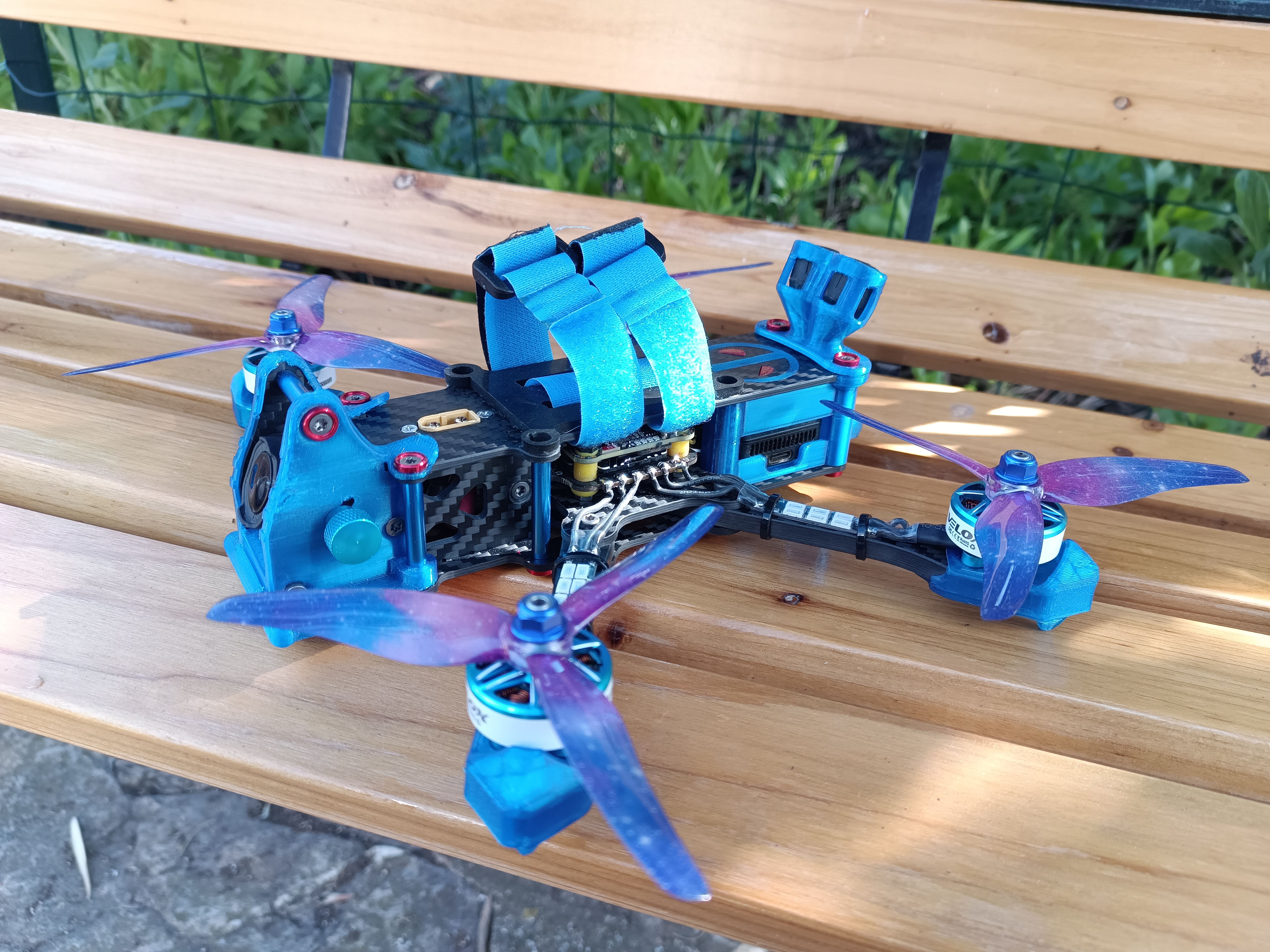

Je vous partage mon dernier projet qui en fait regroupe tout le meilleur de toutes mes créations.

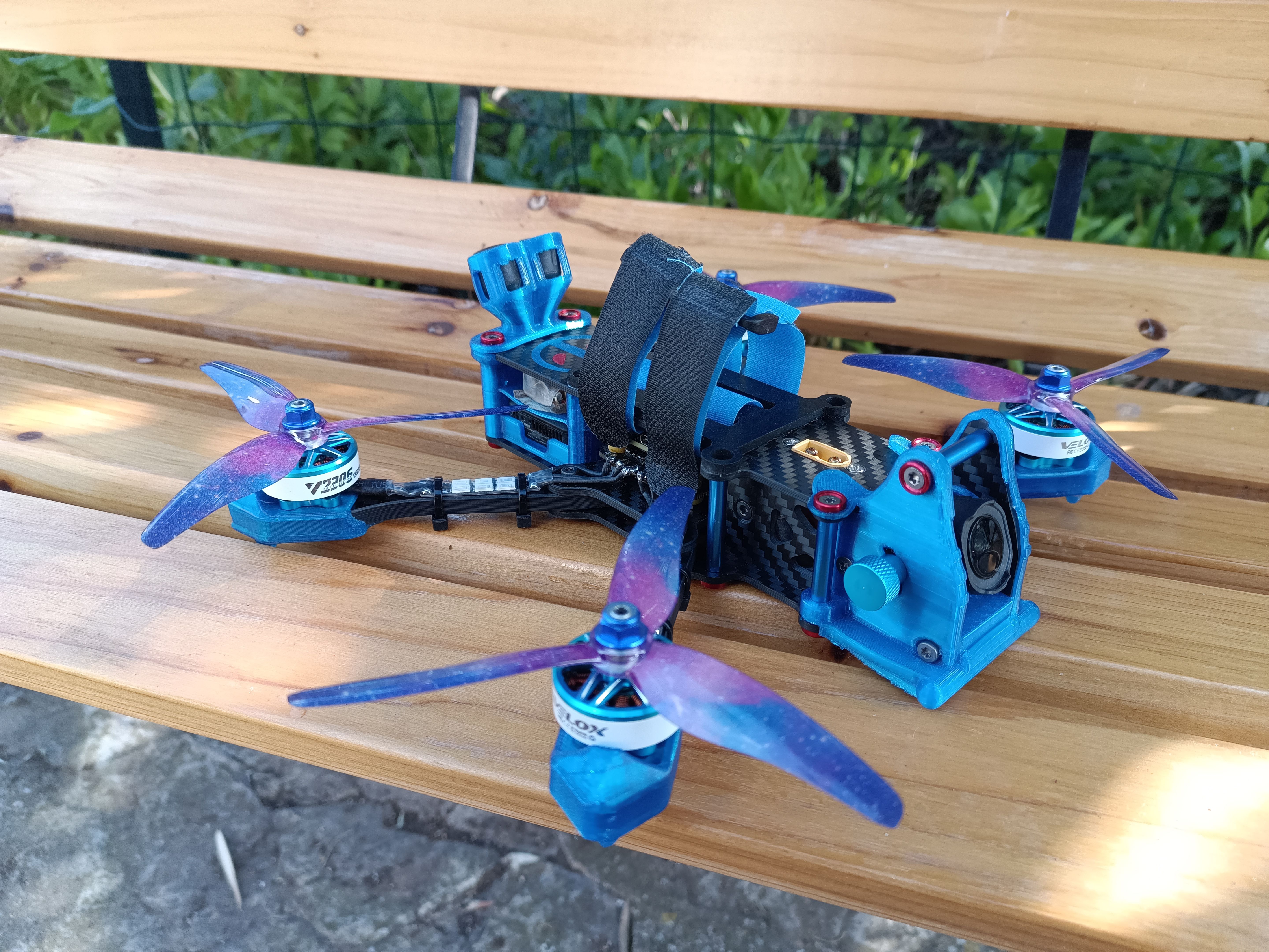

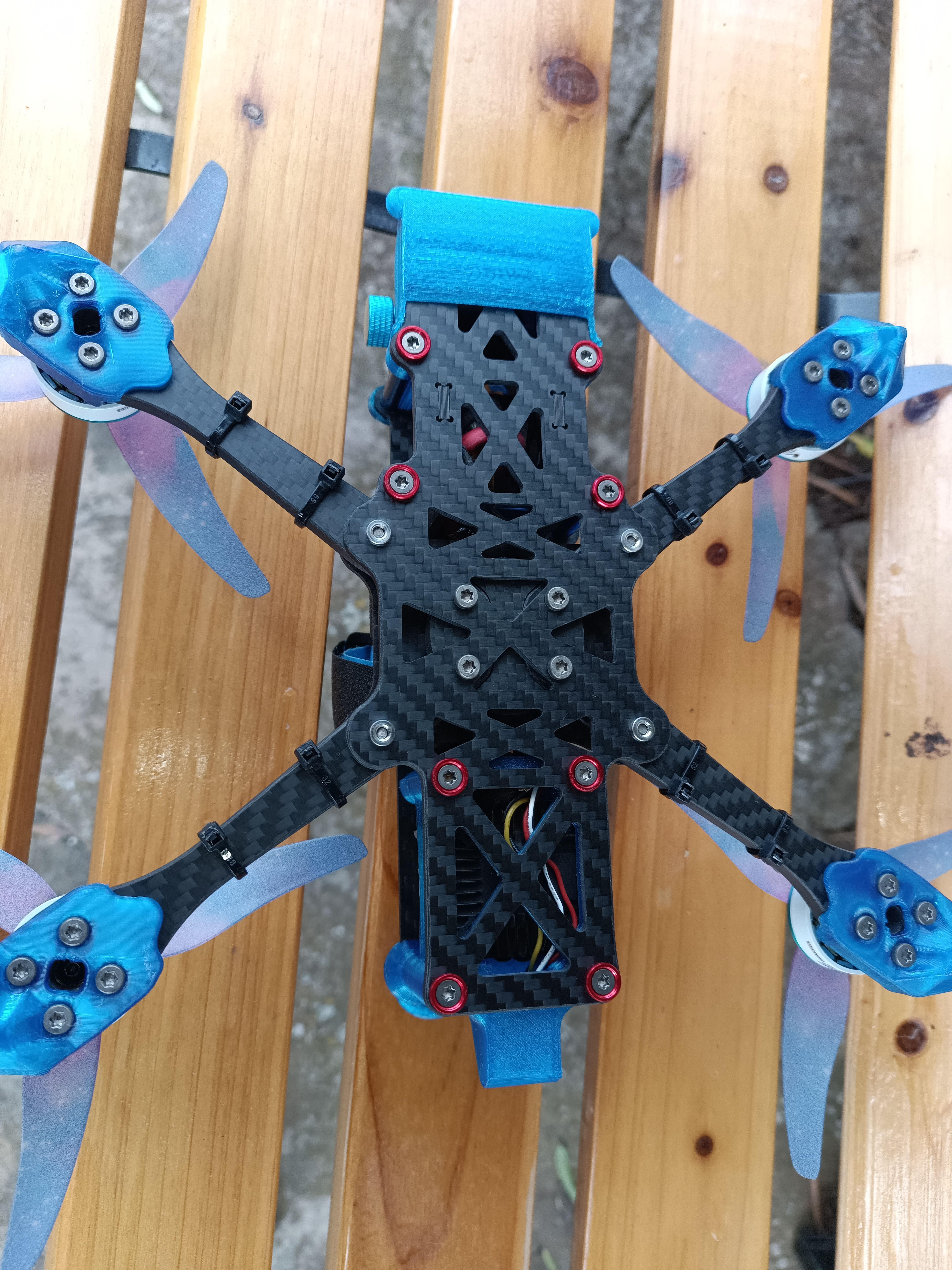

Le Blue Dévil est une Wild "X" hyper équilibré. J'ai recentré mes bras car j'ai trouvé que sur mon "El diablo" le fait que les bras arrières soient plus long, le drone était déséquilibré et les vidéos tremblotaient, ok Gyroflow les annules mais quand même.
La frame a été découpée encore une fois à la perfection par Jean-Louis de FPVCNCDrone qui n'avait pas dispo de T300 en 6mm, du coup mes bras sont en T700.
Pour les moteurs Velox, je vais les tester, si pas suffisants pour moi, je mettrai les F60 que j'ai beaucoup aimé.

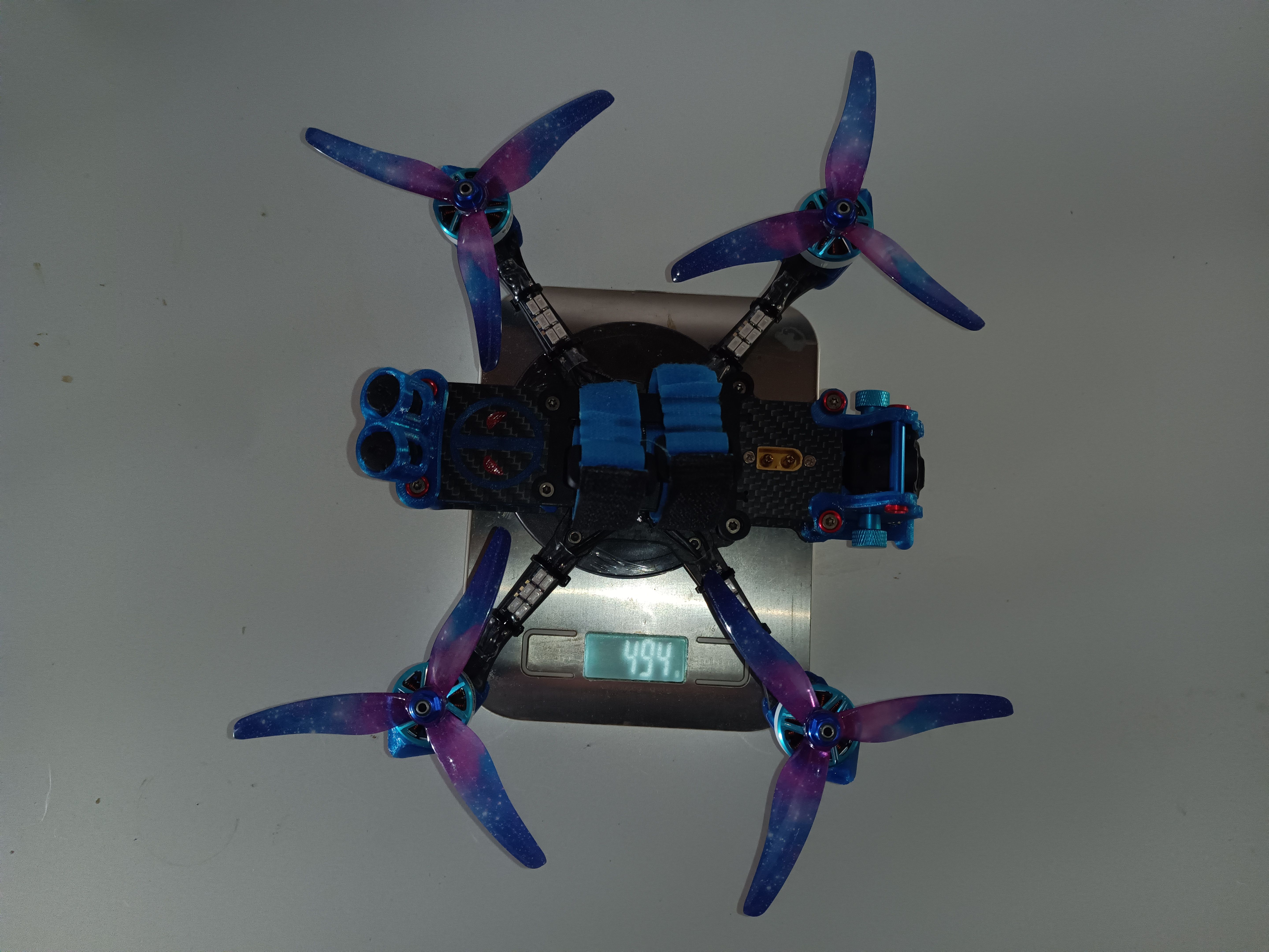

Le design épuré et ajusté fait que j'ai gagné 5% de poids.  Sans batterie 494 grammes. 705 grammes avec la batterie.
Les premiers essais se feront demain, mais j'ai aucun doute sur la qualité de vol. Je pense que je suis presque au max  et que j'ai fait le tour de ce genre de drone au niveau conception.

POIDS : 494 grammes
Blue Devil - Homemade 80 €
SpeedyBee F405 V4 BLS 55A 57 €
stack
Velox 2306 1950 KV - ventes Jérôme
GemFan 5.1
DJI O4 Air Unit Pro - récup
Émetteur vidéo
DJI
Prix total : 137 €

Super boulot, c'est propre , ça super bien avec le bleu.

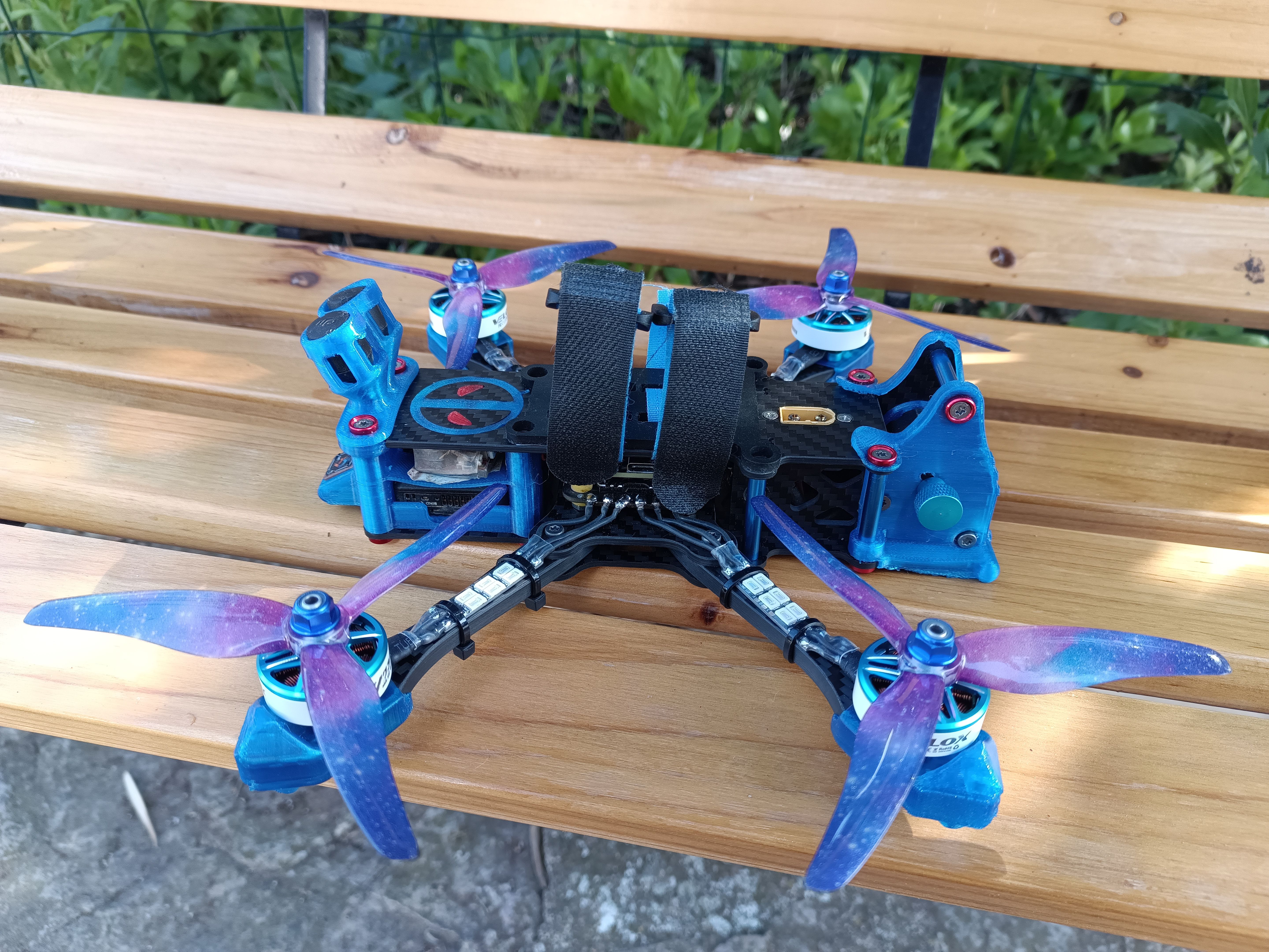

On dirait que tu as mis des strap en nylon, il faudra peut-être des renforcés pour éviter que le carbone coupe avec l’arrête.
@vinadreOui je confirme, premier vol, la batterie s'est décrochée à 20 mètres de haut, sangles cisaillées. Du coup j'ai mis les anciennes We Are FPV.
@Motard Geek, j'avoue, je ne suis pas hyper fan de la cam plate non plus mais elle est très pratique, je peux ajuster en 2 sec le tilt sans aucun outil, pas d'hélice dans le FOV à n'importe quel degré. @spid99Pour les molettes, elles ont suffisamment de plat pour faire le frottement nécessaire et bloqué la cam. du coup, aucun effort n'est exercé sur la cam, elle est suspendue au TPU mais pas suffisamment libre pour vibrer.
J'avais peur des moteurs Velox, j'avais raison, pas de pêche du tout, très mous, suite à un crash, le connecteur de la Stack s'est déconnectée. Du coup, j'ai tout refait et changé les moteurs pour mettre les T-Motor F60 1950KV, version Pro IV, pas les LV. J'en ai profité pour refaire les soudures du XT60 qui étaient cracra, d'ailleurs ce connecteur encastré, c'est vraiment un must....
