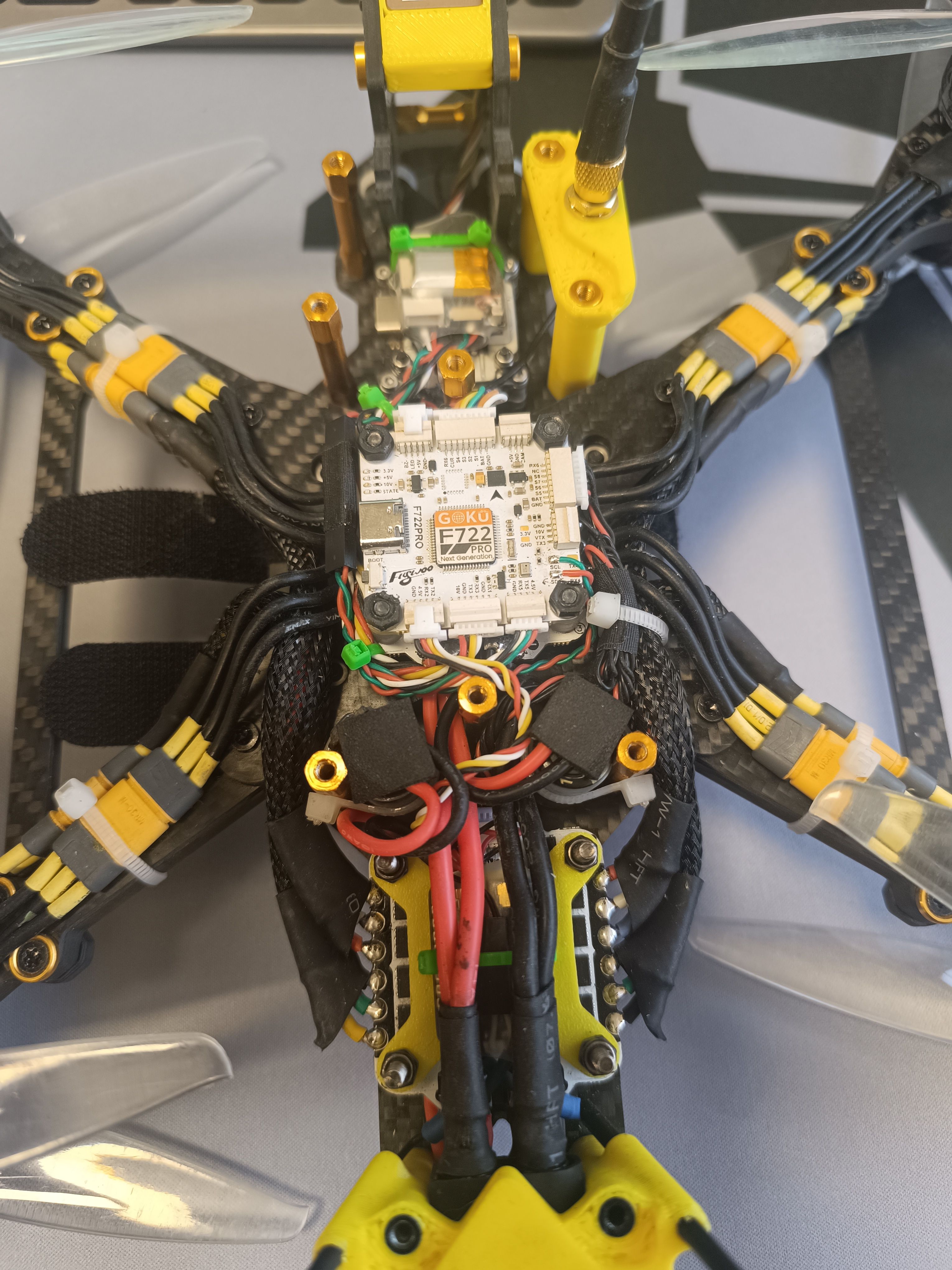

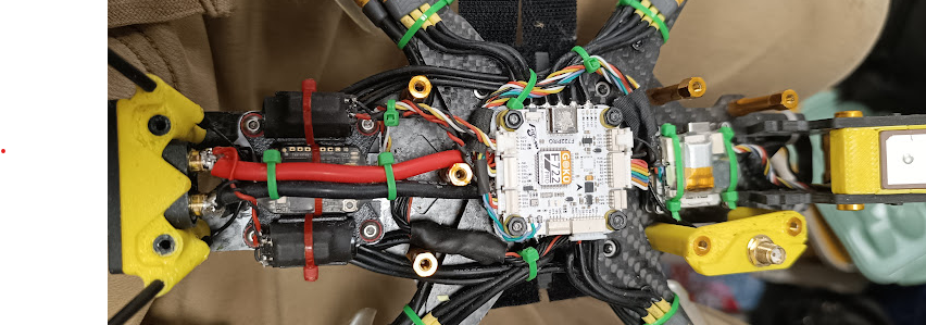

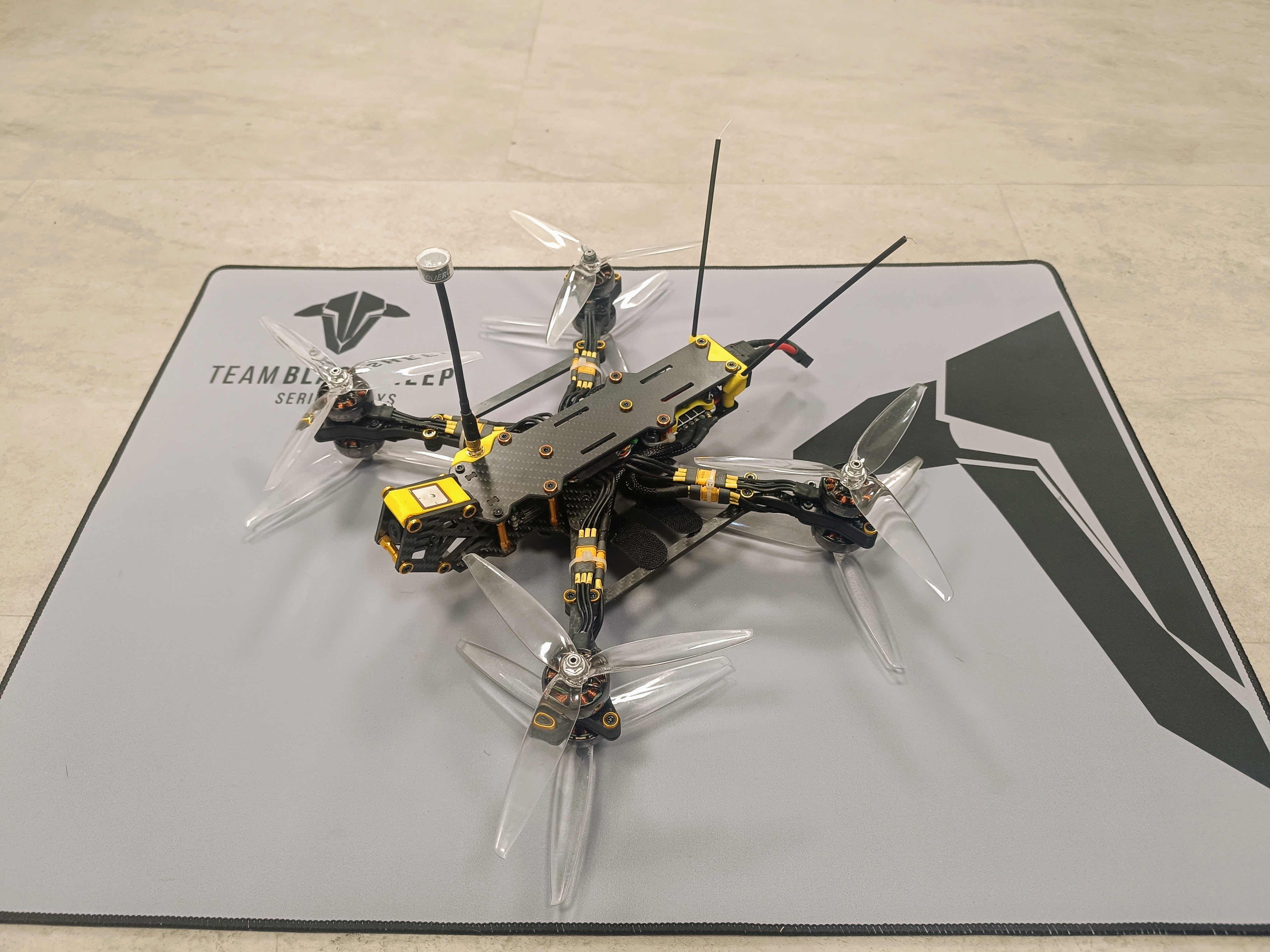

Le_Gwaut Posté(e) Octobre 3, 2025 Signaler Posté(e) Octobre 3, 2025 Topic Attachments Bonjour à tous, J'ai le plaisir de, vous présentez mon "Projet". Étant tombé sous le charme du JeNo 7 original , je me suis dit qui lui manquait une déclinaison en X8. Son premier baptême à était réalisé hier (02/10/25) sans encombre . Il y a un gros tune à faire ... J'ai encore pas mal de chose à faire sachant que j'aimerais bien lui mettre un Black magic Mini sur le dos. Je vous tiendrai au courant de l'avancée. La bis POIDS : 1145 grammes Liste des composants Frame JeNo 7" Custom 119 € FC GOKU F722 PRO V2 30X30 30 € ESCs 2 x GOKU G55M 32BIT 128K 3-6S 55A ESC 84 € Moteurs 8 x EMAX ECOII 2807 6S 1300KV 120 € Jeu d'hélices 2 x 4 Gemfan Flash 7040 4 € Caméra FPV DJI Air Unit V1 Émetteur vidéo Caddx Vista Antenne vTx Antenne TrueRC BLAZE 5.8GHz 16 € Récepteur radio TBS Crossfire Diversity Nano RX 54 € LiPo Batterie LiHV GNB 6S 3000mAh 120C 67 € Prix total : 494 € 5 3
nochamo Posté(e) Octobre 3, 2025 Signaler Posté(e) Octobre 3, 2025 T'es chaud toi mon garçon !!!!! Trop hate de voir ce que ca donne!!! hesite pas a nous faire des photos du ventre de la bete, de tes mods et tout et tout! C'est la premiere fois qu'on voit un 7 en X8 sur le fofo (enfin je crois).... et jeno en plus!..... j'ose pas imaginer le bruit de l'engin!

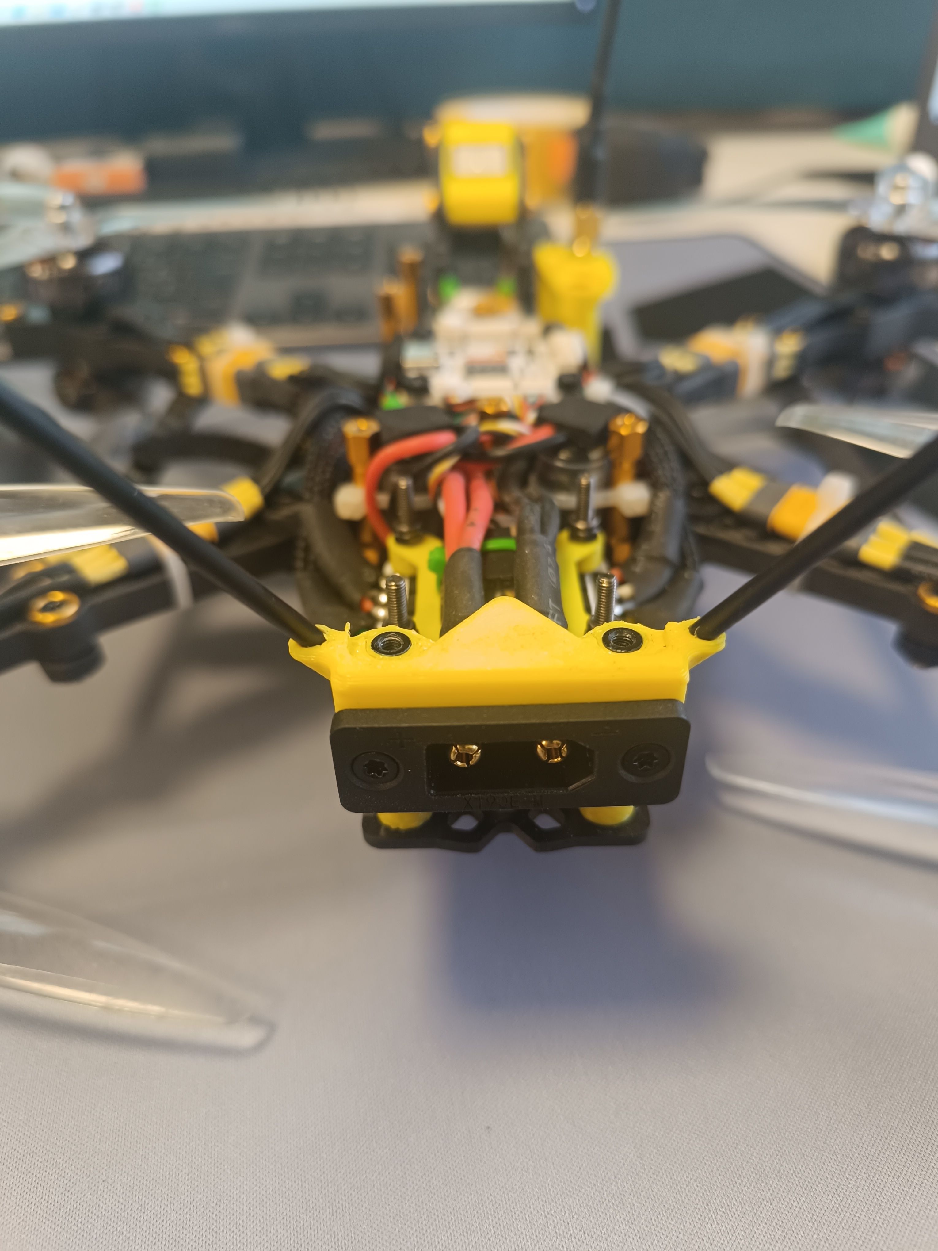

Le_Gwaut Posté(e) Octobre 3, 2025 Auteur Signaler Posté(e) Octobre 3, 2025 Étonnement, il fait un bruit relativement grave . Pour être honnête, je cherchais un truc un peu original à faire. J'ai fouillé sur le forum, je n'ai pas vu de 7" en X8 donc Go! Je n'ai pas trop touché à la forme de la frame donc ça rentre aux chausses pieds. J'ai dû faire un emplacement sur le devant de la frame pour le caddx, j'ai prévu pour faire rentre un O3 au cas. Je vais essayer de le tune prochaine, j'attends des lipos en 6500, car les 3000 que j'avais pour le 7" x4 sont trop faibles (Bon, elle tienne 3 min tout de même). 3 3

nochamo Posté(e) Octobre 3, 2025 Signaler Posté(e) Octobre 3, 2025 il y a 44 minutes, Le_Gwaut a dit : vais essayer de le tune prochaine, j'attends des lipos en 6500, car les 3000 que j'avais pour le 7" x4 sont trop faibles (Bon, elle tienne 3 min tout de même Oui ca me paraissait faible du 3000mah en X8. Dans l'absolu, tant que tu ne le charges pas trop, c'est pas fatal, mais avec la cam dessus, ca va s'effondrer. Merci pour les tof! J'avais effectivement prevu la place pour qu'on puisse mettre un vtx a l'avant, mais je ne me doutais pas que ce serait pour mettre un deuxieme esc! .... dans ma tete, c'etait plutot pour faire un low profil. Haha.... tant mieux! Hesites pas a nous mettre une BB a l'occas aussi. J'ai vu que tu es en bras de 6mm, j'imagine que c'est pour limiter les longeur de vis des plaques moteurs.

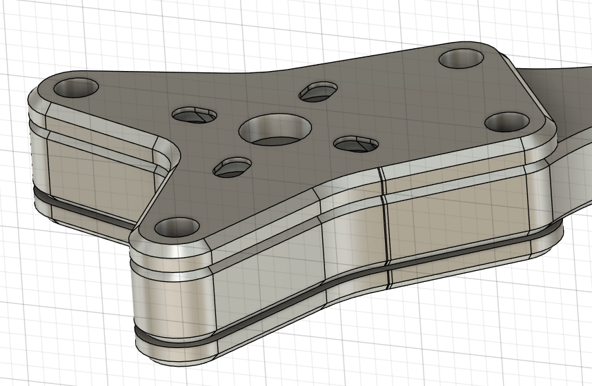

jpcheney Posté(e) Octobre 3, 2025 Signaler Posté(e) Octobre 3, 2025 et comment as tu pu fixer les moteurs ?
Le_Gwaut Posté(e) Octobre 3, 2025 Auteur Signaler Posté(e) Octobre 3, 2025 il y a 13 minutes, jpcheney a dit : et comment as tu pu fixer les moteurs ? En gros, tu as une platine pour chaque moteur et tu viens prendre le bras en sandwich . il y a 20 minutes, nochamo a dit : Oui ca me paraissait faible du 3000mah en X8. Dans l'absolu, tant que tu ne le charges pas trop, c'est pas fatal, mais avec la cam dessus, ca va s'effondrer. Merci pour les tof! J'avais effectivement prevu la place pour qu'on puisse mettre un vtx a l'avant, mais je ne me doutais pas que ce serait pour mettre un deuxieme esc! .... dans ma tete, c'etait plutot pour faire un low profil. Haha.... tant mieux! Hesites pas a nous mettre une BB a l'occas aussi. J'ai vu que tu es en bras de 6mm, j'imagine que c'est pour limiter les longeur de vis des plaques moteurs. Les bras, c'est du 8 mm avec les renforts pour éviter le problème de vrille du bras. Dès que j'ai de BB exploitable, je partage ça ! Sachant que mes capacités tune est limitée 2
nochamo Posté(e) Octobre 3, 2025 Signaler Posté(e) Octobre 3, 2025 Il y a 2 heures, Le_Gwaut a dit : bras, c'est du 8 mm avec les renforts pour éviter le problème de vrille du bras. Ha ouais , t'y vas pas avec le dos de la cuillère !

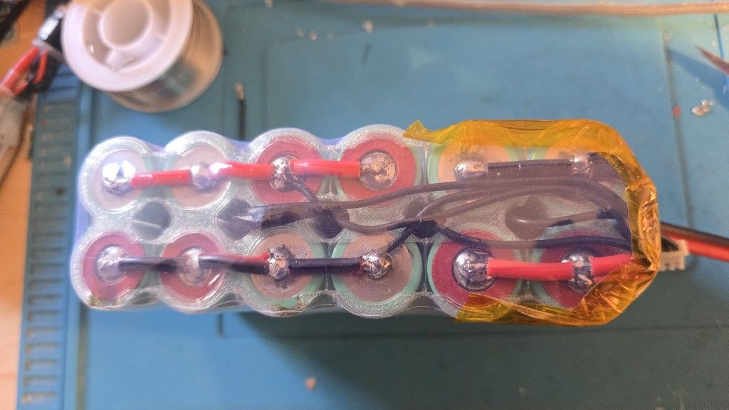

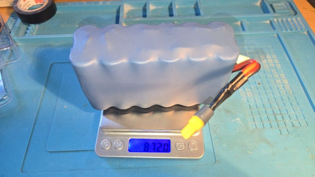

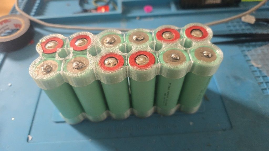

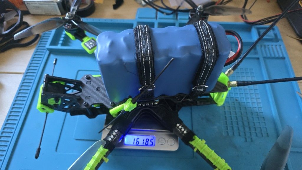

Dandroid Posté(e) Octobre 4, 2025 Signaler Posté(e) Octobre 4, 2025 Ton "bourdon" a déjà réussi à eveiller la commu! C'est pas deconnant 1145g en X8... Hate de voir ce que ça donne en vole - comment ça cruise notamment... Tes futurs lipos 6500 pèsent combien ? Je suis en train de me faire un pack Li-Ion 6s2p 10000mAh basé sur les nouvelles INR21700-50PL https://www.nkon.nl/fr/eve-inr21700-50pl-5000mah-50a.html avec une visée à 900g Pour info je vole mon Jeno 7 (750g) avec 2 pack 6s poids total 1.6kg et ça cruise nickel à 50% de gaz. A 2kg je me demande si tu peux etre plus efficace en X8 2
Le_Gwaut Posté(e) Octobre 4, 2025 Auteur Signaler Posté(e) Octobre 4, 2025 Il y a 2 heures, Dandroid a dit : Ton "bourdon" a déjà réussi à eveiller la commu! C'est pas deconnant 1145g en X8... Hate de voir ce que ça donne en vole - comment ça cruise notamment... Tes futurs lipos 6500 pèsent combien ? Je suis en train de me faire un pack Li-Ion 6s2p 10000mAh basé sur les nouvelles INR21700-50PL https://www.nkon.nl/fr/eve-inr21700-50pl-5000mah-50a.html avec une visée à 900g Pour info je vole mon Jeno 7 (750g) avec 2 pack 6s poids total 1.6kg et ça cruise nickel à 50% de gaz. A 2kg je me demande si tu peux etre plus efficace en X8 Je vois ça , je pensais pas que ce projet attiré au de curiosités . Je crois qu'on est a 870g la Lipo donc un total au vol d'environ 1.100 sans cam Je l'ai reçois le 8 pour commencer les réglages .
Dandroid Posté(e) Octobre 6, 2025 Signaler Posté(e) Octobre 6, 2025 J'arrive au même poids et j'aurais pû descendre à 850g en optimisant le film thermo - je vais tester ces nouvelles cellules cette semaine!

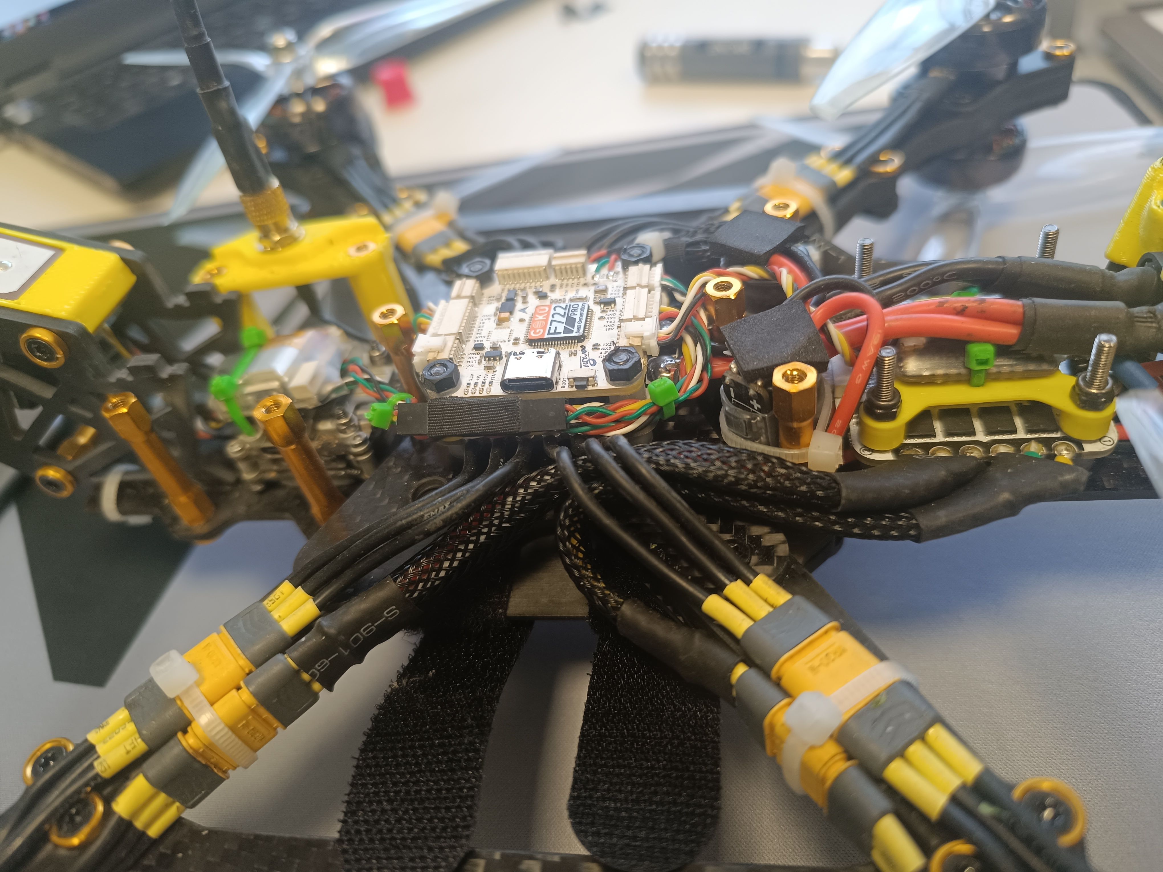

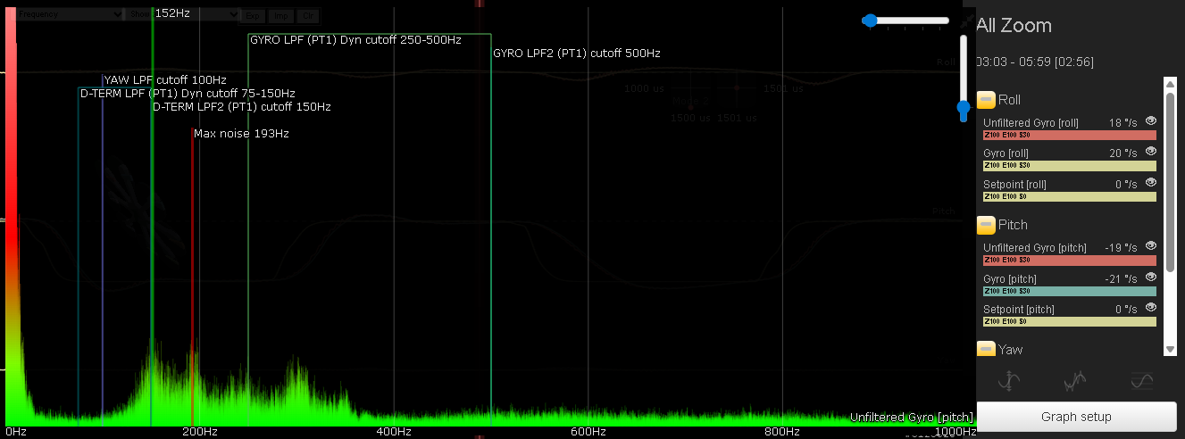

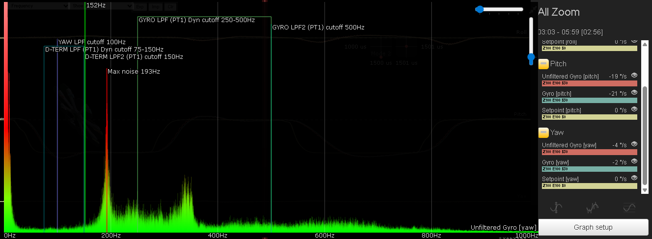

Le_Gwaut Posté(e) Octobre 8, 2025 Auteur Signaler Posté(e) Octobre 8, 2025 Bon allez, je reviens aux nouvelles, Après 2/3 vol, j'ai dû revoir l'aménagement entre les fils qui bouge, les condos qui se barrent et les moteurs qui se dévisse. Ça fait plus propre et on réduit les possibles vibrations Je vous partage des screens de la dernière BB. Le de Je n'ai pas de bruit dans la bande des 20Hz à 150Hz qui m'indiquerai d'un éventuel souci. Ce n'est pas parfait, mais bon, je pense que ça vient directement de ça forme X8 . J'ai pas mal de taff encore sur le tune , j'ai un peu de propwash et pas mal de rebond et mon suivi du set point laisse à désiré. Je vous tiens au courant, je continuerai à l'arrivée des nouvelles lipo car mes 3 000 on dirait qu'elles sont tombées enceinte. La bis Le 06/10/2025 at 10:11, Dandroid a dit : J'arrive au même poids et j'aurais pû descendre à 850g en optimisant le film thermo - je vais tester ces nouvelles cellules cette semaine! Tu peux descendre encore un peu en masse et en encombrement si tu utilises de la soudure par point et des bandes de nickels. Je suis sûr qu'il y a moyen de gratter quelques grammes 2
