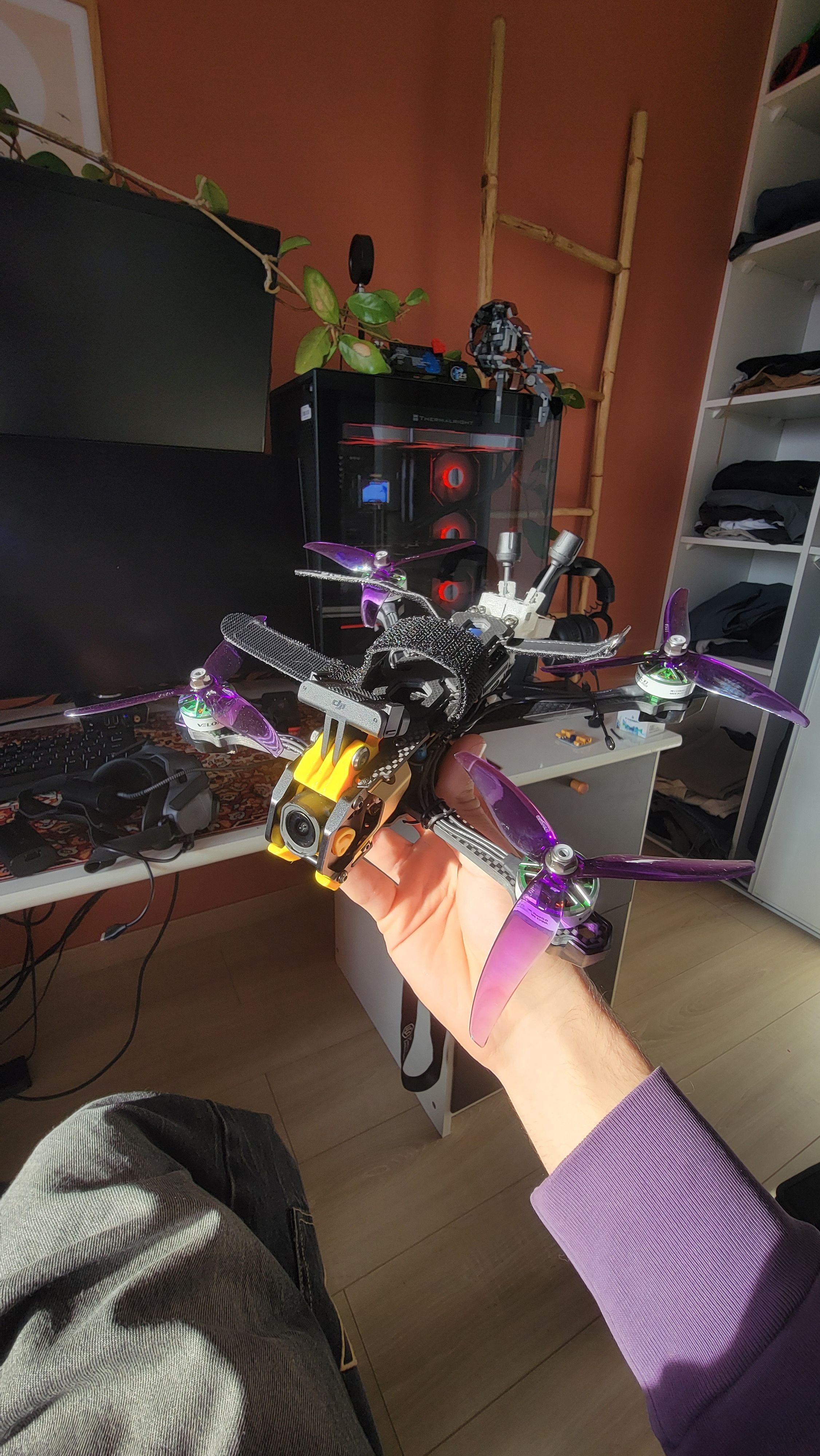

Hello, j'ai enfin fait mon premier build : le budget build de Jérôme, en o4 pro rt j'ai ajouté un buzzer et un gps.
Ça m'a pris 1 journée, mais le build est terminé, j'attaque donc la config betaflight.

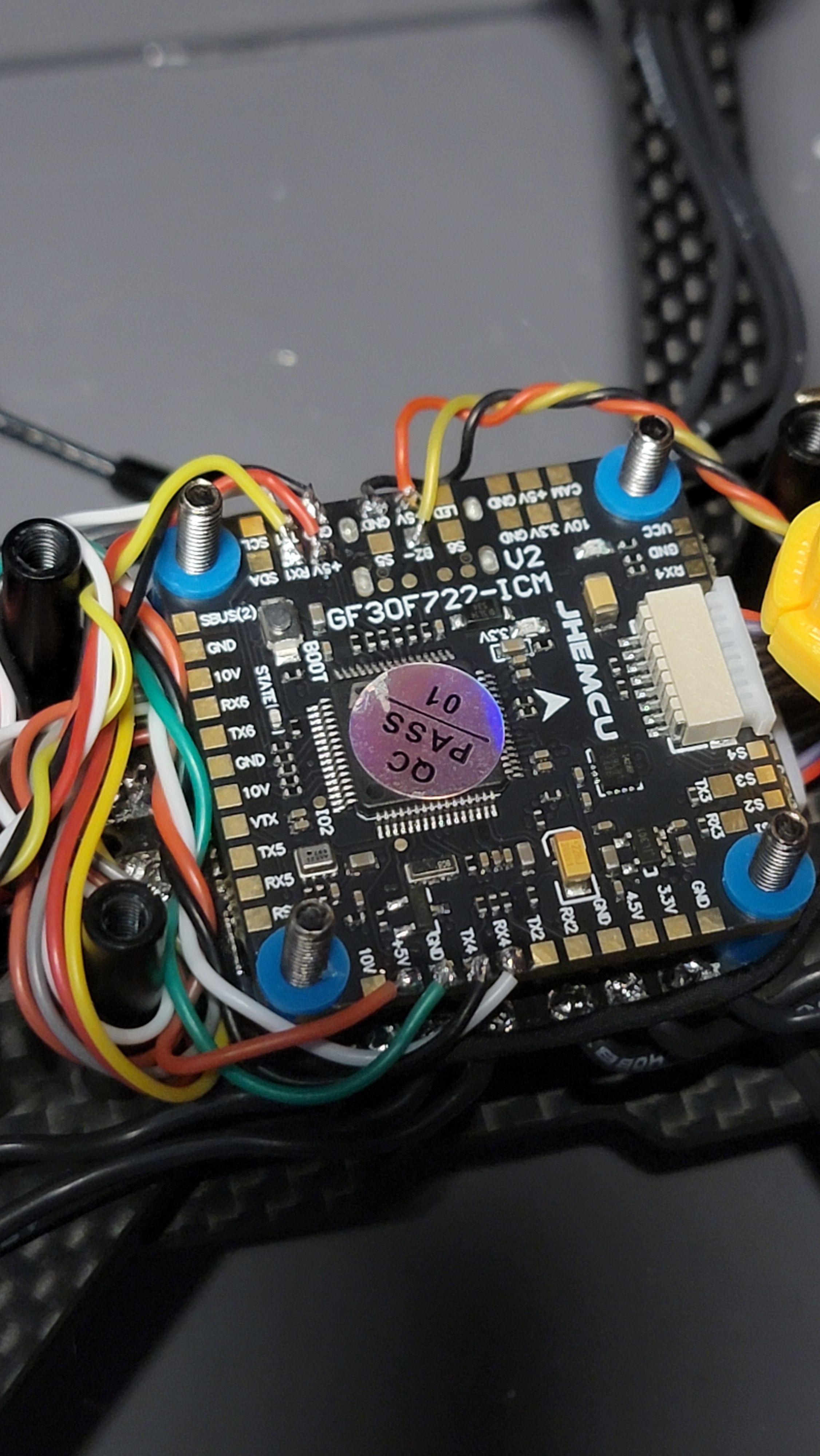

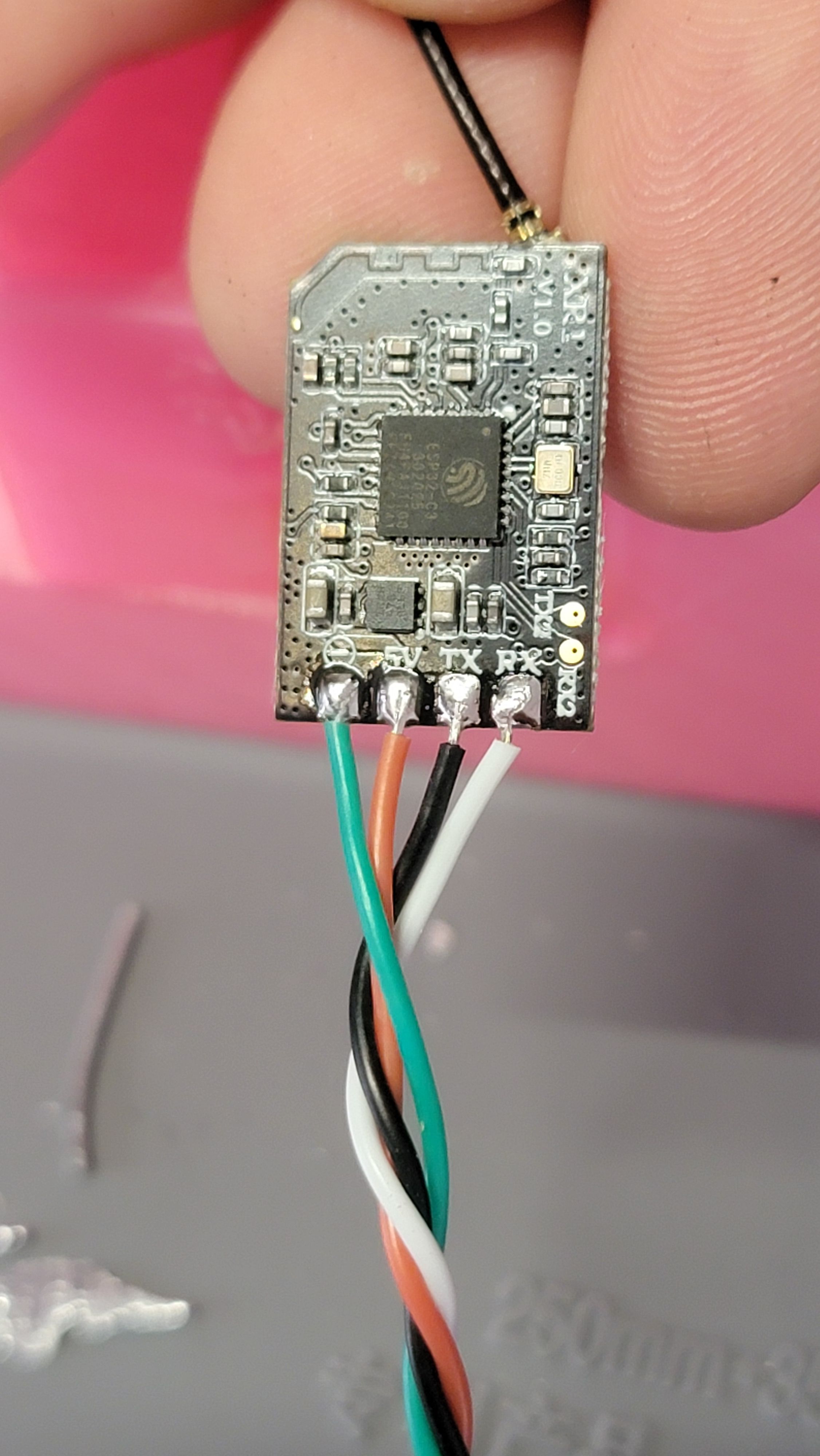

J'ai soudé mon rx radiomaster XR1 au rx et tx4, au gnd et au 5v. J'ai donc mis l'uart 4 sur serial rx. Je peux binder ma radiomaster pocket à mon rx, la led du rx arrete de clignoter et ma pocket vibre, comme lors d'un bind normal.
Pourtant, toujours rien dans betaflight. La ligne de commande me dit : rxloss

Après 3h de recherches je prête enfin attention a un commentaire qui dit d'inverser les rx et tx.
Problème résolu 🥲

Si je peux me permettre une remarque, essaie de toujours garder le fil de couleur rouge pour le Vcc (5V, 9V, Vbat, etc..) et le fil noir pour la masse. Ca évite les problèmes, et surtout quand je regarde ta photo et que je vois un fil noir sur un TX j'ai envie de dire que le problème vient de là 😊

Premier vols de test ce matin, à moitié dans le brouillard mais tout c'est bien passé. J'ai par contre sur ma osmo 4 beaucoup de vibrations, je ne sais pas si c'est la frame qui vibre ou si c'est la lentille ? Sur mon retour vidéo je n'ai pas ces vibrations. À voir si gyroflow règle le soucis.
Prochaine étape, apprendre à tunner les PID, et tester la portée, pour voir si un passage en FCC serait pertinent. 17657958376994936562748776113811.thumb.jpg.46047ef985e9266a6ead4248eef4de89.jpg
