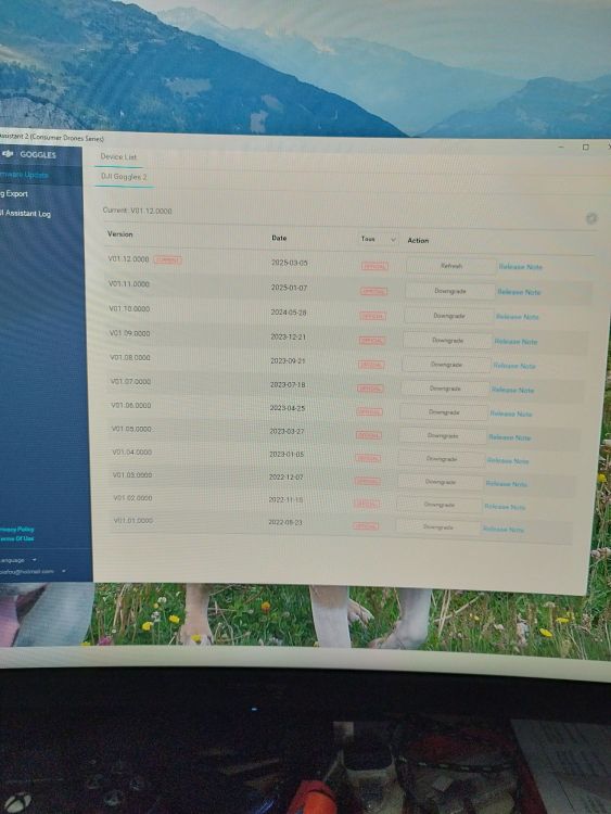

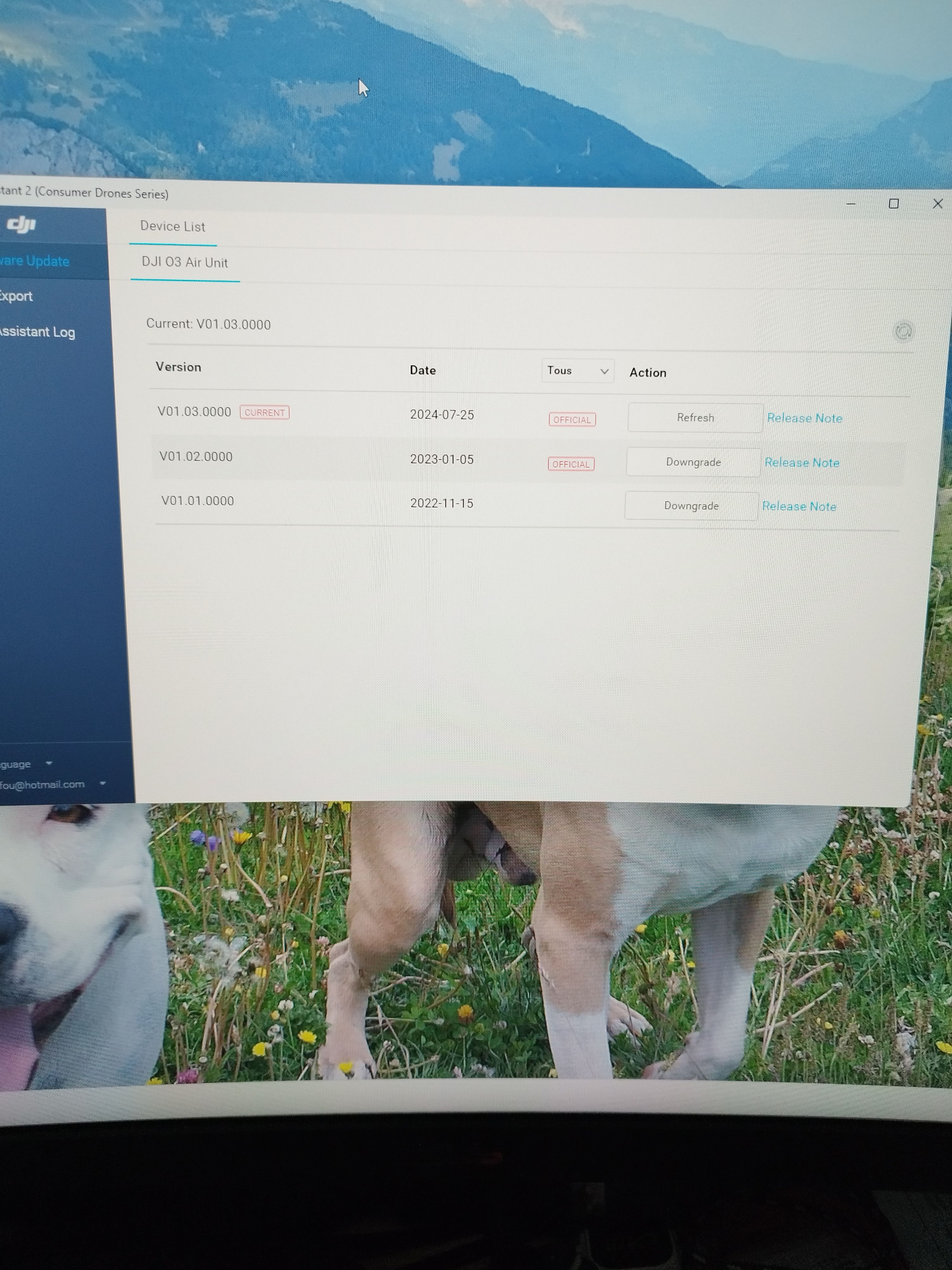

la je viens de me faire plaisir , j'ai investi dans une paire de G2 pour pouvoir utiliser ce que j'ai deja et prevoir un passage sur dji04 , j'ai reussi a bind sans trop de soucis mon Dji03 et la , la , avec ce reglage de dioptrie mais je revie  , enfin je vois vraiment la HD net .

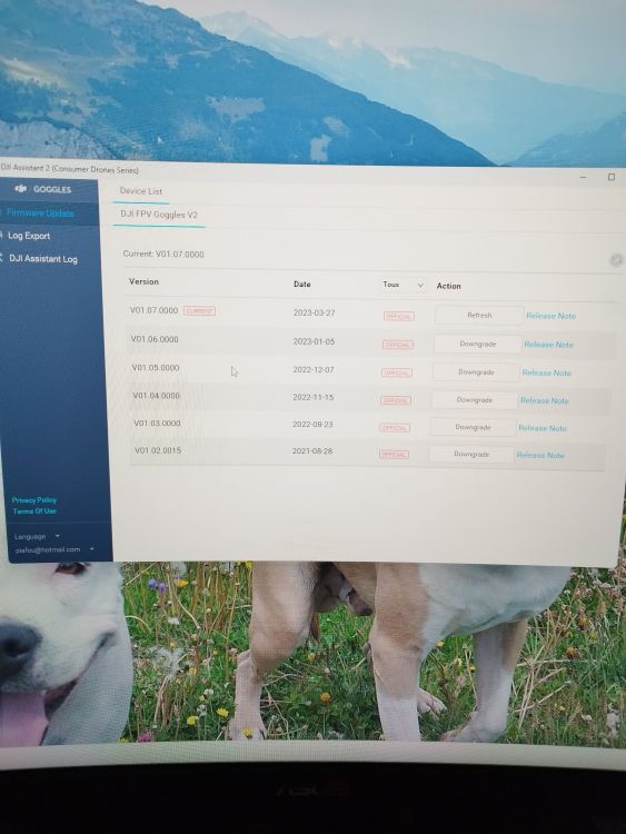

j'ai tenter de passer mes vista/runcam sur les G2 et la j'ai bien galéré , apres pleins de recherche j'ai vite compris qu'il fallait que je mette a jours mon matos car en verité tant que ca marche c'est touche pas ptit con , du coup je n'avais jamais fais une seul mise a jour de mon matos , ni une ni deux mise a jour de tous mes produits , V2 , vista , runcam , Dji03 dans les dernieres versions , résultat j'ai reussi a tout bindé , sauf que et la j'ai pas trouvé comment faire pour garder la compatibilité de mes V2 car la elle mrche plus du coup , probable une version firmware qui va pas , je vous mets les photos de suite
voici pour les VTX

merci Motard Geek , alors j'ai tout mis en derniere version et donc d'apres toi les derniers firmware font que le matos perd sa compatibilité ??? font chié chez dji ...
y a t'il moyen de recup une compatibilité en downgradant quelque chose ? avec les V2 en firmware 1.06 et tout fonctionnait mais en 1.07 finish , y a des moments ou je regrette mon passage en numerique , en analogique y avait moins de soucis .....

Donc dji fpv v2 et goggles 2 ne peuvent pas fonctionner ensemble sur un firmware compatible , ça c'est très con par contre et je constate même qu'en downgrad un vista et mes V2 sur les versions firmware que j'avais avant ça ne fonctionne plus non plus , DJI a du verrouillé quelque chose avec la dernière version , fait chier ......

bon et bien merci pour votre aide les gars 😍 , j'ai réussi a downgrad mes vista et les V2 , c'est pas ce que je pensais faire de base mais ça re-fonctionne .
