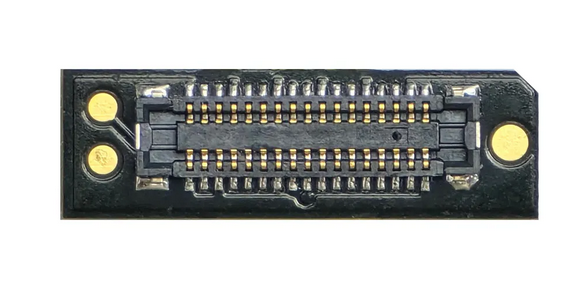

J'ai cassé le connecteur de la caméra de mon o4 pro.
J'ai acheté le connecteur vendu sur Flywoo, mais il s'avère que le descriptif est trompeur et c'est en fait celui pour le O4 lite et ce n'est pas le même sur le O4 pro. Mais ce dernier est introuvable alors que c'est vraiment un élément à part à la caméra (comme sur le lite).
Savez-vous ou trouver ce connteur "mipi" la ou se connecte le cable coaxial de liaison module/caméra.
Celui de la photo  est celui du  lite mais celui de la  pro ressemble d'un coté est est pareil du coté cable (je pense puisque le cable d'origine s'y connecte bien)
Merci pour votre aide

@jfpmerci pour ta réponse, mais comme indiqué dans le titre, ce n'est pas le câble que je cherche. Pour faire la liaison sur la caméra, il y a un connecteur/adaptateur sur lequel vient se fixer le câble coaxial.cest ce connecteur que je cherche, qui ressemble à celui de la photo

Par contre je ne comprends pas pourquoi on appel le cable un cable MIPI alors que ça à l'air d'être plutôt du DF56 0.3 de pitch

J'ai commandé les connecteurs, dessoudé les anciens sur le mini PCB/adaptateur. J'ai pas réussi, mes yeux ne sont plus à la hauteur et même avec une loupe, j'y suis pas arrivé. Si un jour j’acquiers un microscope m'y remettrai.
J'ai donc pris le mort aux dents et j'ai fait un retour chez DJi repair.
Je suis très étonné, c'est vraiment paradoxal comme société. Autant les produits DJI sont assez onéreux autant le prix payé en est presque ridicule.
Au départ, il 'mont facturé l'adaptateur/connecteur 12 euros. DJI m'a appelé pour savoir ce que je pensai de leurs services, je leurs ai demandé de bien vérifier que tout fonctionnait car j'avais une erreur IMU + 0MBPS etc...
Le lendemain je reçois un mail comme quoi ils ont branché la caméra et que tout fonctionne mais qu'ils m'ont changé la caméra complète. Toujours pour 12 euros DHL inclus.
