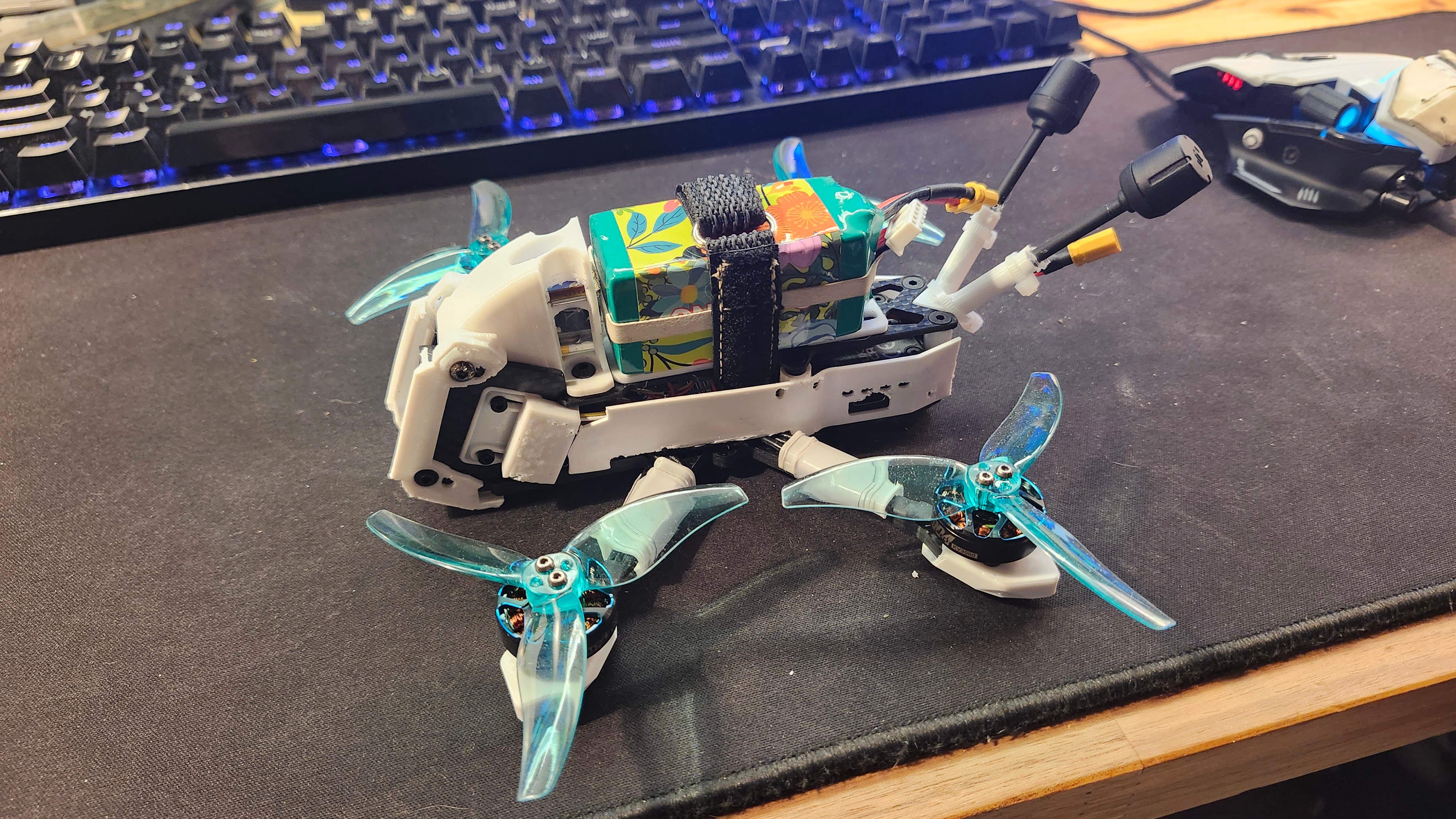

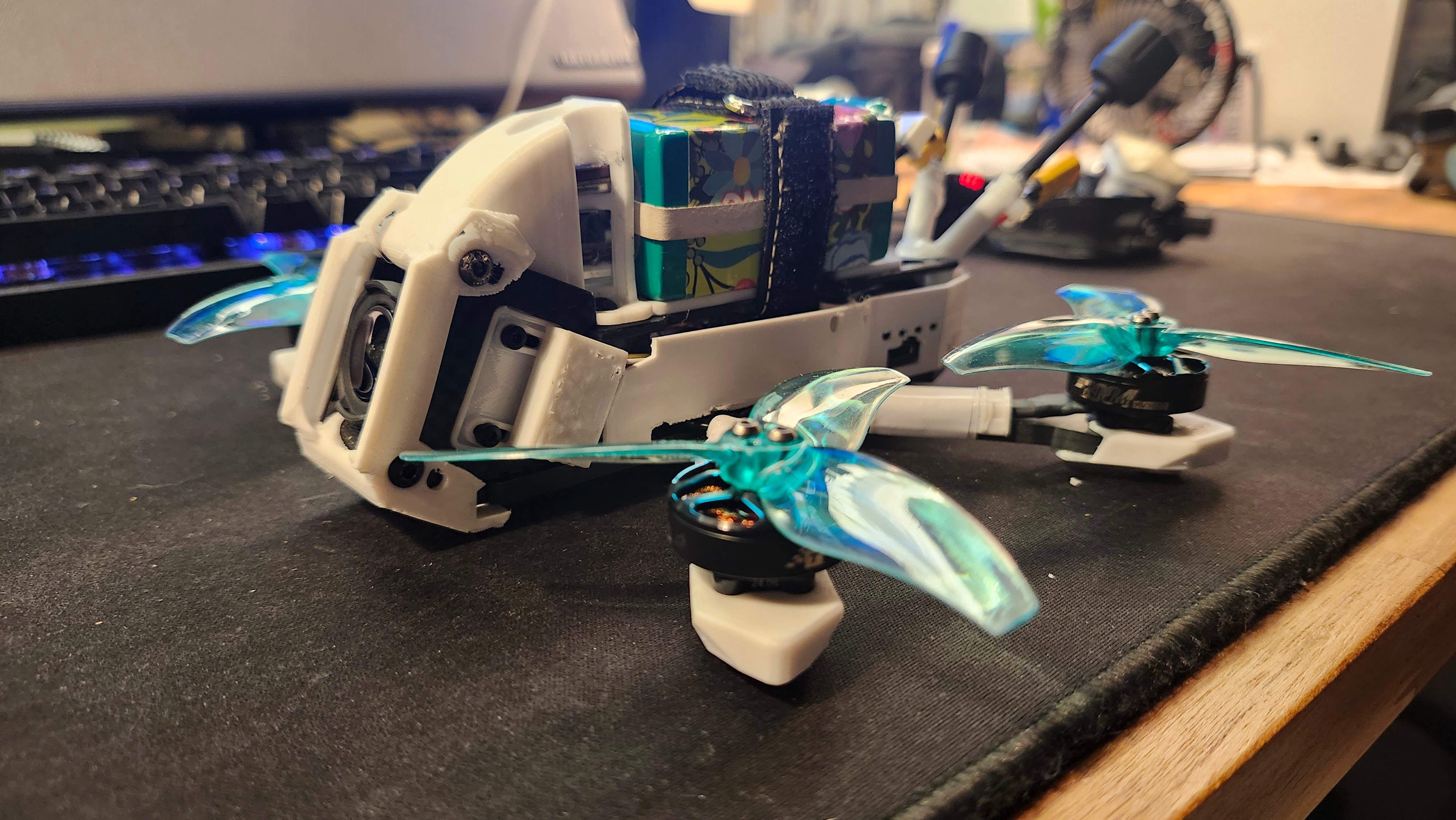

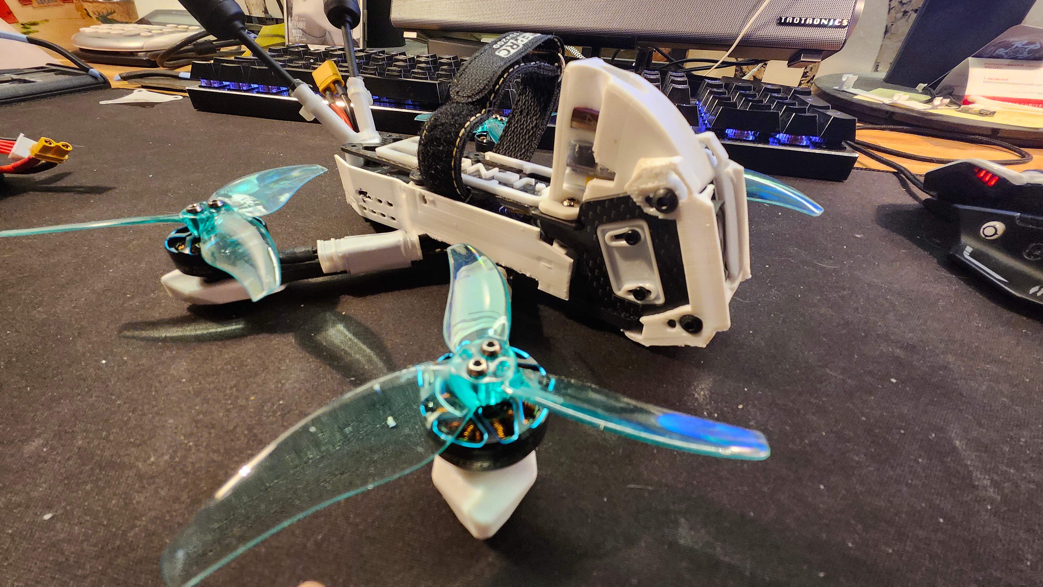

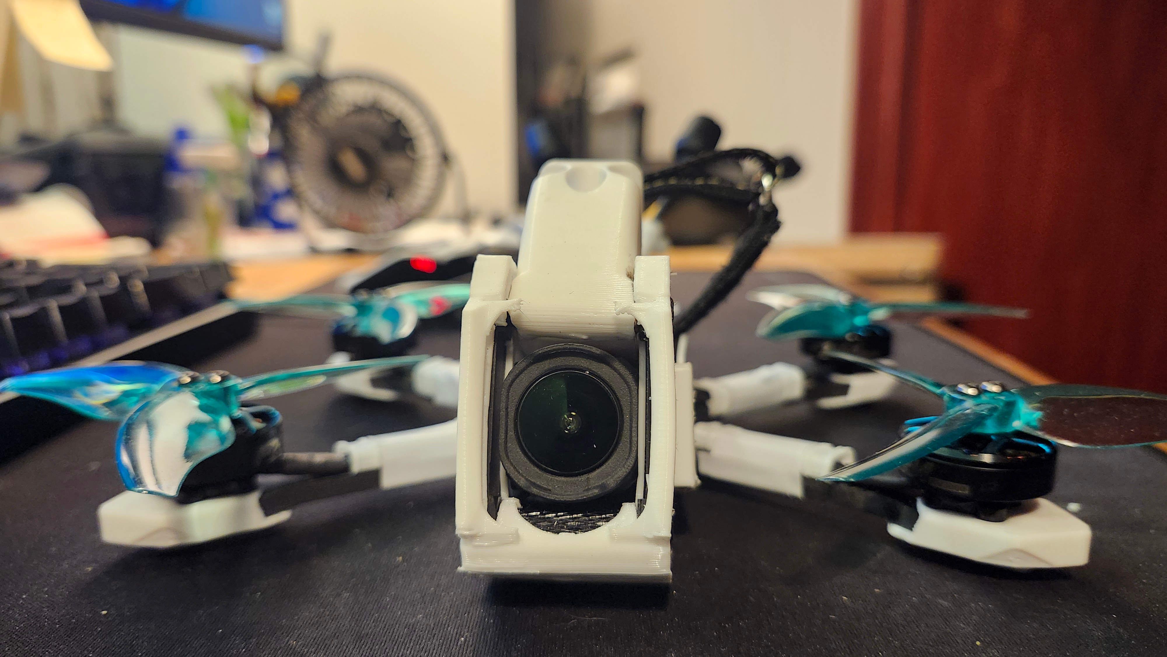

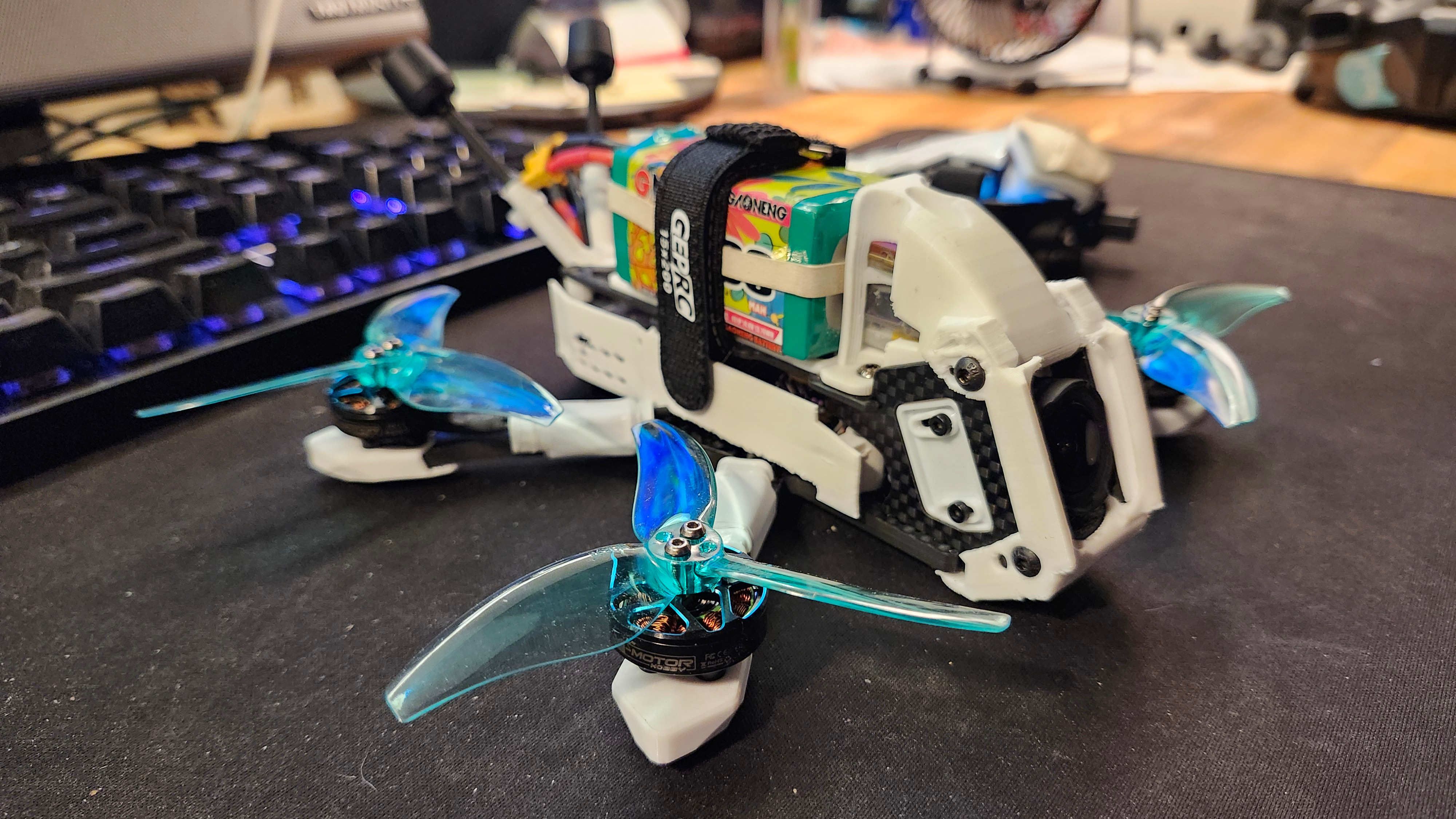

Encore un JENO 3.5 😅 , cette fois je voulais du cinematic donc en O4 pour une meilleur qualité d image et des moteurs plus smoth , j ai aussi rallongè les supports d'antennes.
j ai adapté mes impression pour le O4 pour les protections laterales
https://www.printables.com/model/1529824-protection-laterales-jeno-35-o4pro
et la protecton de batterie pour y mettre un Super buzzer GEPRC
https://www.printables.com/model/1529812-protection-lipo-jeno-35-o4pro

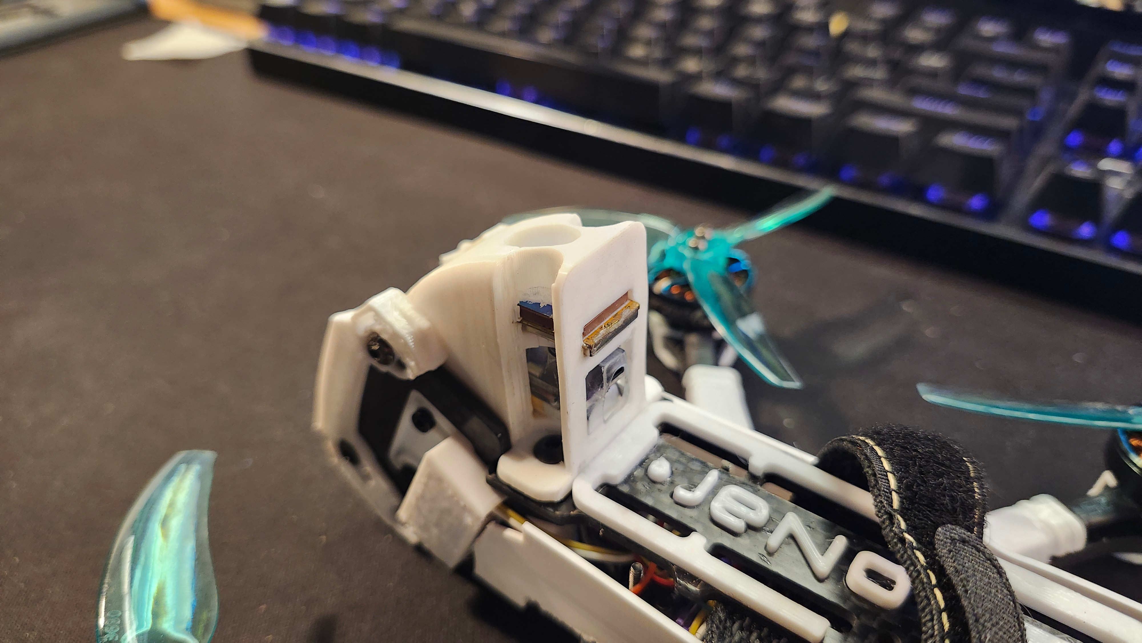

la protection de camera pour avoir la possibilite d y mettre un verre de protection de montre 26x26 :
https://www.printables.com/model/1529825-protection-o4pro-pour-jeno-35

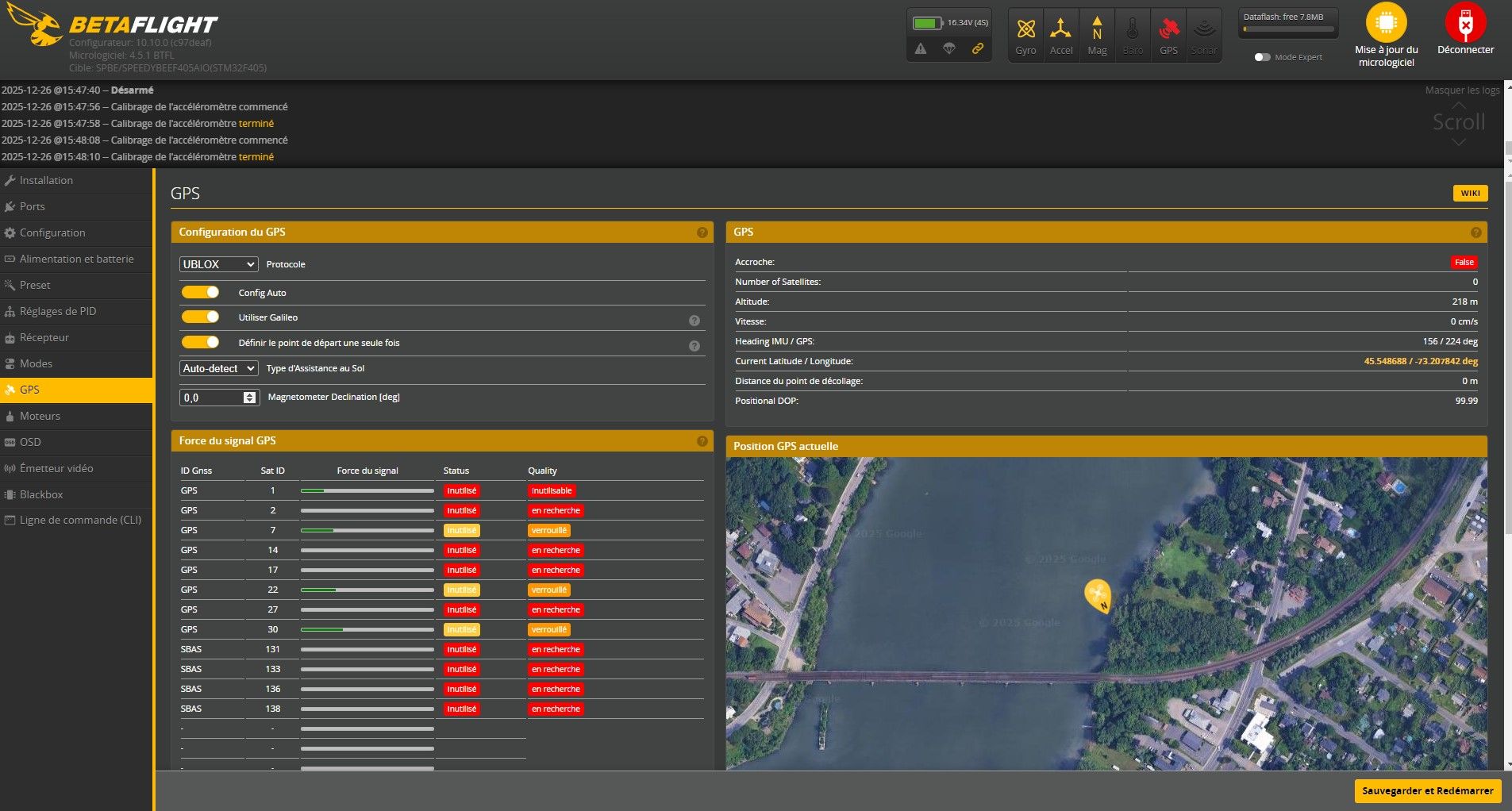

tout est fonctionnel le GPS capte tres bien malgres le tpu , j ai fait une ouverture sur le dessus pour cela (capture d écran fait a l interieur )

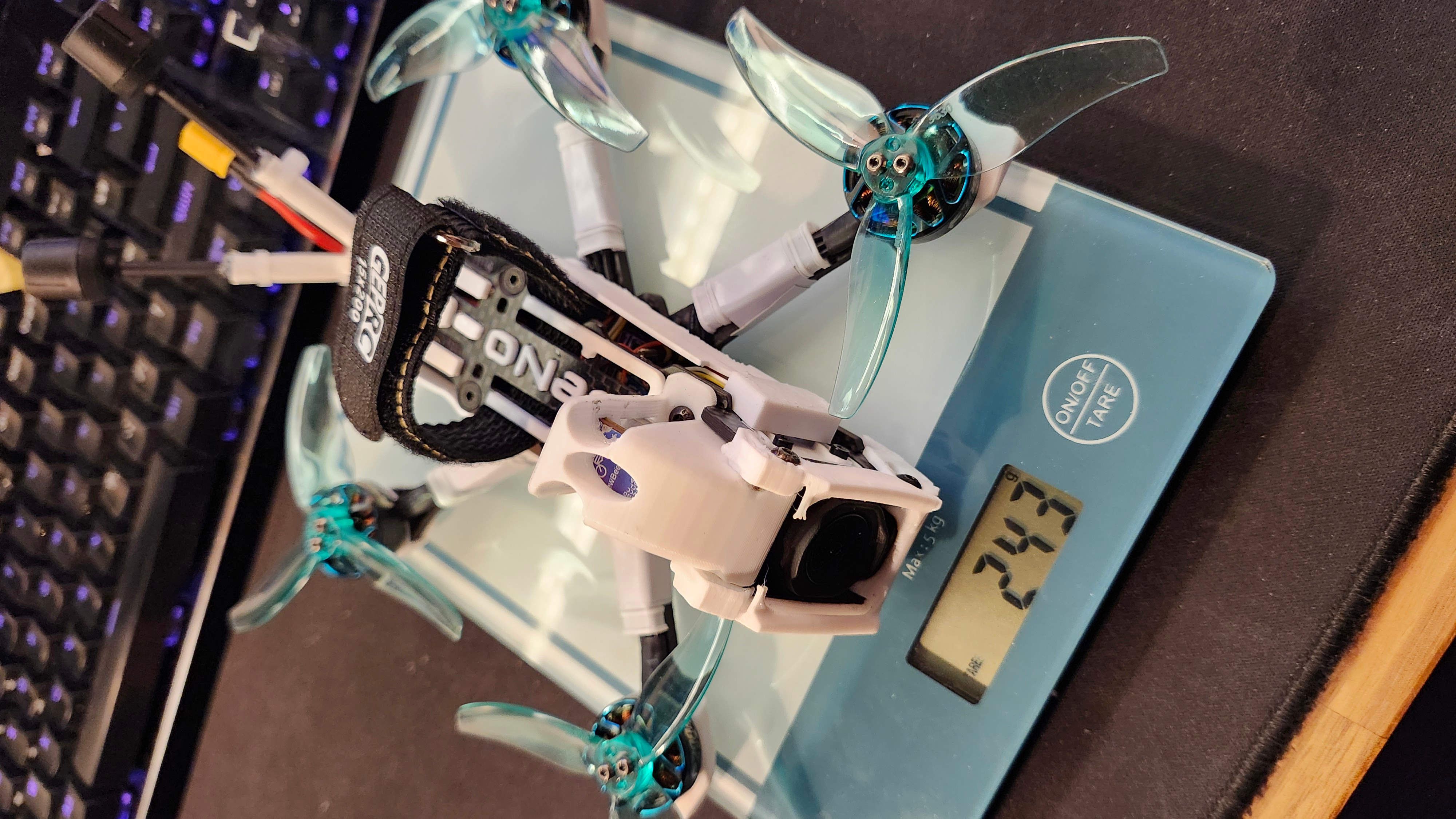

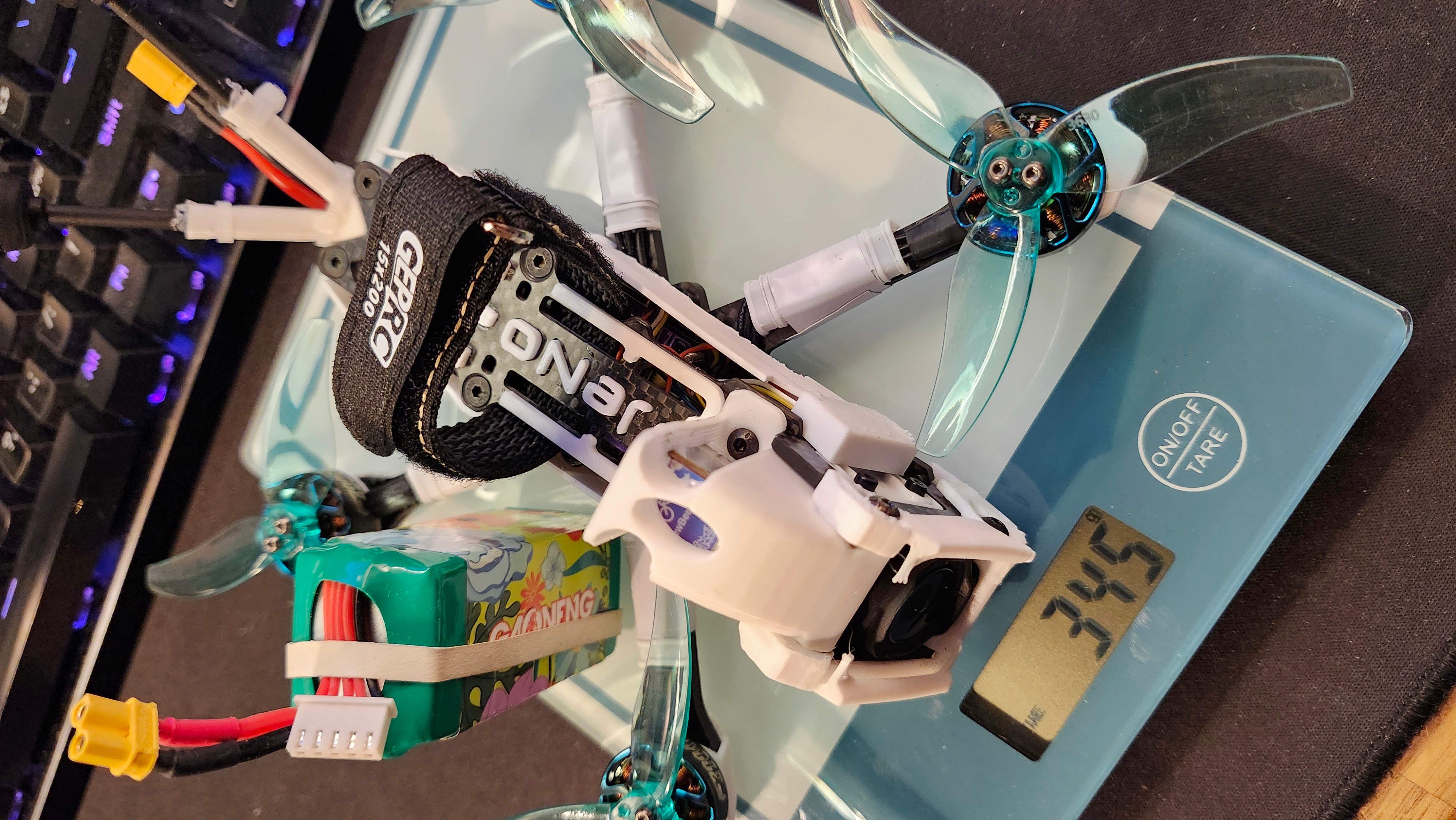

345g avec batterie 950Mah

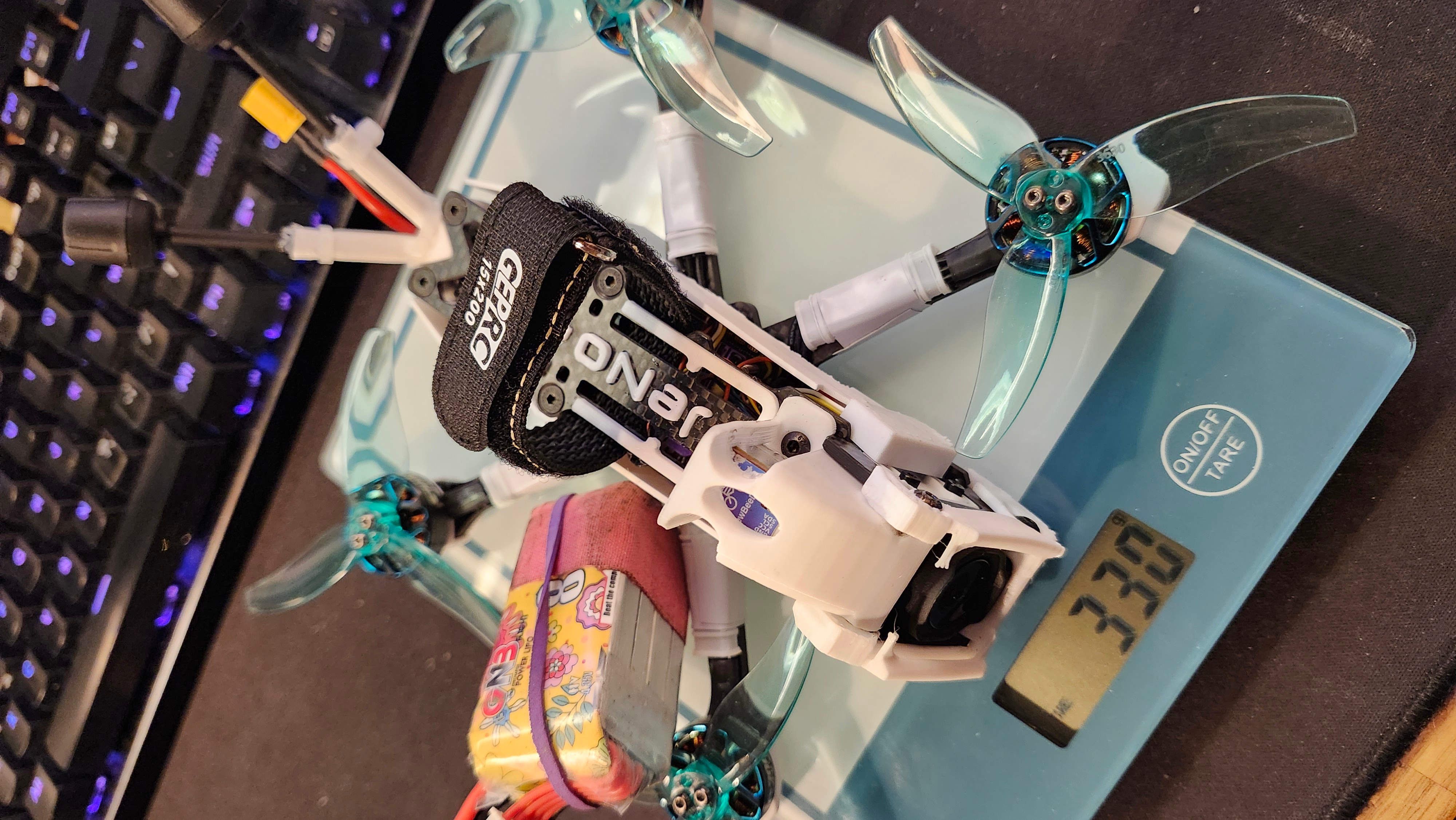

330 g avec batterie de 850 Mah

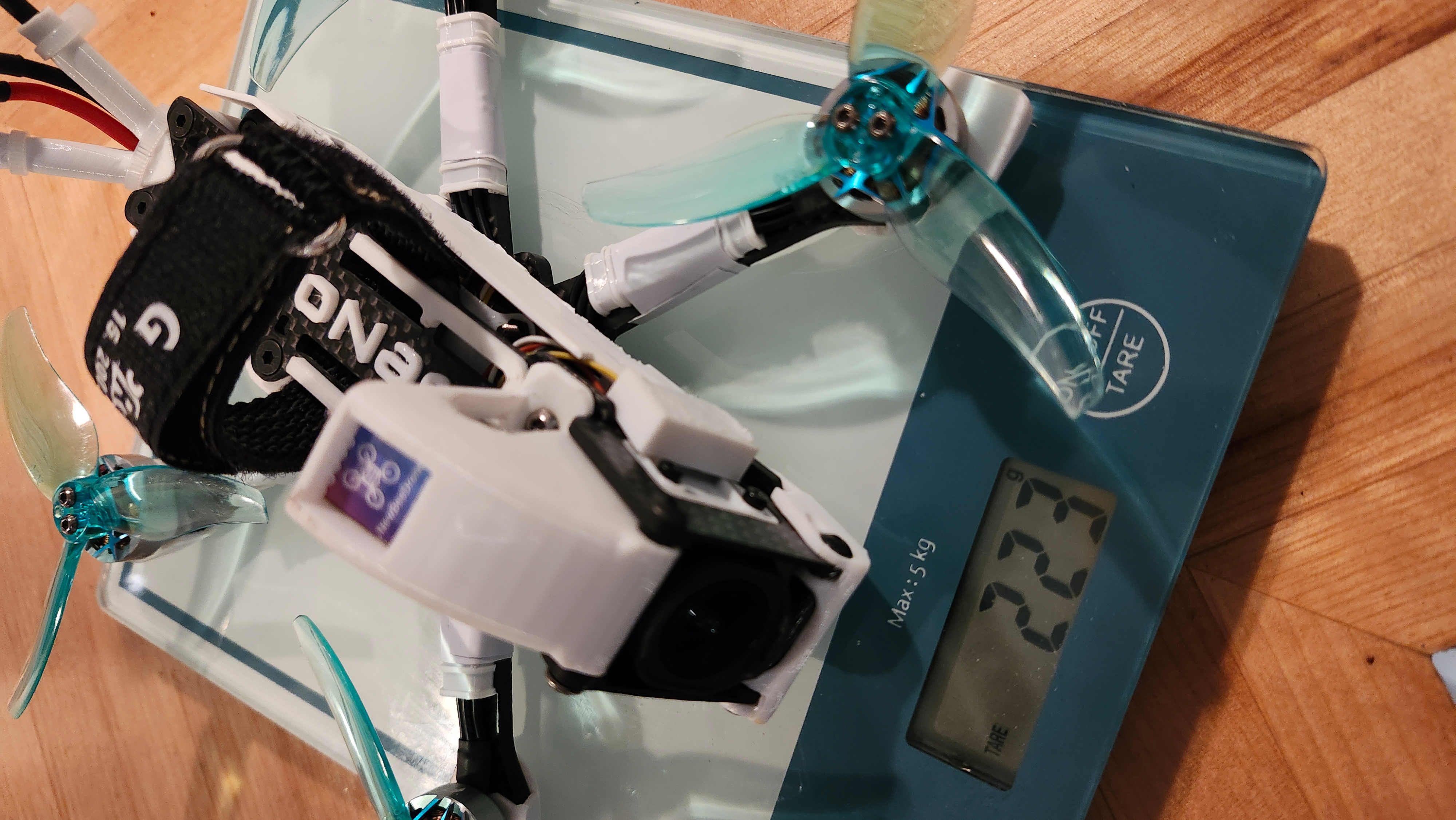

243 g à vide
a venir les temp de vol par batterie et video

t’es sûr de ton choix? là les moteurs sont enormes, j’ai bien peur qu’ils ne soient beaucoup trop lourds pour esperer une autonomie cohérente avec le programme ciné...... curieux d’avoir ton retour sur ce point.
a mon avis , il te faudra lui faire faire un regime pour avoir quelque chose d’optimal. (soit moteur, soit tpu)

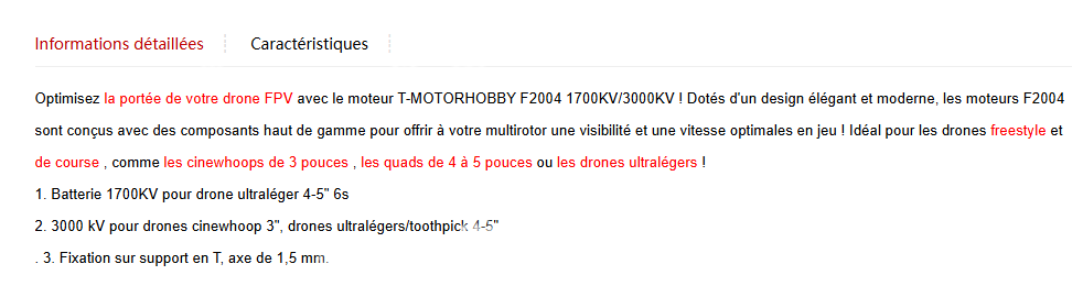

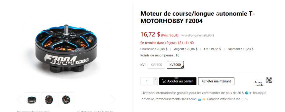

j ai fait confiance a la fiche produit de t-motor qui dit drone ultra leger 🧐 , peut etre qui faut que je change pour les 1700kv pour economiser en courant ? j ai pris les 3000kv en me disant si j ai besoin de sortir d une mauvaise situation ...
pour les tpu je suis un peu en reflexion , j ai pris des models plus legers que mon model "freestyle" ,l aileron est imprimer avec 2 paroie et beaucoup de vide car c est surtout un support pour le buzzer et le GPS . je pense peut etre enlever la protection de camera mais c est a peux pres tout ce que je vais me passer . 😅

Il y a 9 heures, robert a dit :
j ai fait confiance a t-motor qui les catalogués  dans longue autonomie
t motor parle de drone leger, 4 a 5"..... toi t’es en 3,5"......  c’est pas vraiment comparable.
1700kv , c’est pour du 6S.
avec les 2004, t’es a 16,4gr par moteur
en 1604, tu serait a 11,6gr par moteur,
pas loin de 20gr d’ecart sur le build.
faut vraiment comprendre que l’autonomie d’un jouet est dependante de son poids.... en LR, si tu te blinde de tpu comme si t’allais en bando, c’est perdu d’avance.
je met une 650mah dessus, et j’arrive au poids de ton jouet sans lipo......

Merci pour cette clarification,👍  je suis dans ma première année de pratique et j aime faire des expériences. Je vai travailler sur mes tpu et chercher des moteurs en 1604 , je regarderai les 3800kv de t-motor ?. Sinon j ai fais son premier  vol avec les 2004 .il va falloir que je règle mes filtres voir le pass bas car ça sautille . Je fais aussi une  boite noire .j ai fait cet essai rapidement avec une grosse batterie de 950mah en 120c ,donc pas le plus léger. 😅 .et la température extérieure etait de -10°c  .des que j aurais plus de temps je vai faire plus d essai avec plusieurs batteries différentes. Histoire de voir jusqu au bout ce que je peux faire avec ça. 😆 . merci encore a l equipe WAF pour tout le support et les efforts . je vous reviens apres les tests et je reessairai avec des 1604

2eme vol aprés quelques reglages , tout vol super . plus de sautillement ou d acoup en vol . les boites noires sont pas trop mal .ce qui est incroyable , c est l absence de bruit , a 10 m on entend plus rien . (ci joint video) par contre on va mettre en attente le projet . en effet les moteurs consomme trop , ce deuxieme essai est fait avec une lipo de 850mah de 120c et il a fait 2mn 50 , la ou avec mon autre jeno monte en moteur 1404 fait 3mn30 en mode plus enervé . ces 2 vols de comparaison ont été fait a 5mn d écarts .j attend les moteurs en 1604 pour voir , sinon je resterai en 1404 en 4500kv et je ferai comme @Jerome je baisserai ma puissance sur betaflight , comme il dit cela permet de mutualiser les moteurs 😉

Finalement, les moteurs T-MOTOR P1604 KV3800 4S sont très bien pour cette utilisation "ciné", plus smooth et moins gourmand. J'aime le côté précis en bas de gaz. Pour illustrer, j'ai fait une vidéo avec un suivi de motoneige. C'est vraiment facile de garder une hauteur régulière, après j'ai essayé en freestyle, je trouve que cela manque de punch. Une fois qu on rentre dedans par contre ils s arretent plus .( je vous demande un peu d indulgence car en ce moment je pilote avec des gants 😅 ).au passage il a pris un règime de 20 g 😉

peut etre un ptit traitement au spray flywoo et regime de tpu..... a mon avis, tu pourrait facilement etre a 210gr.... et avec les beaux jours , tu pourras tester avec des lipo plus petites aussi.
