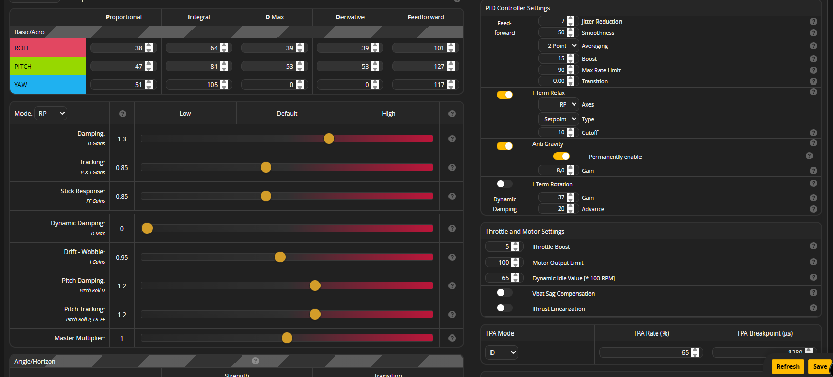

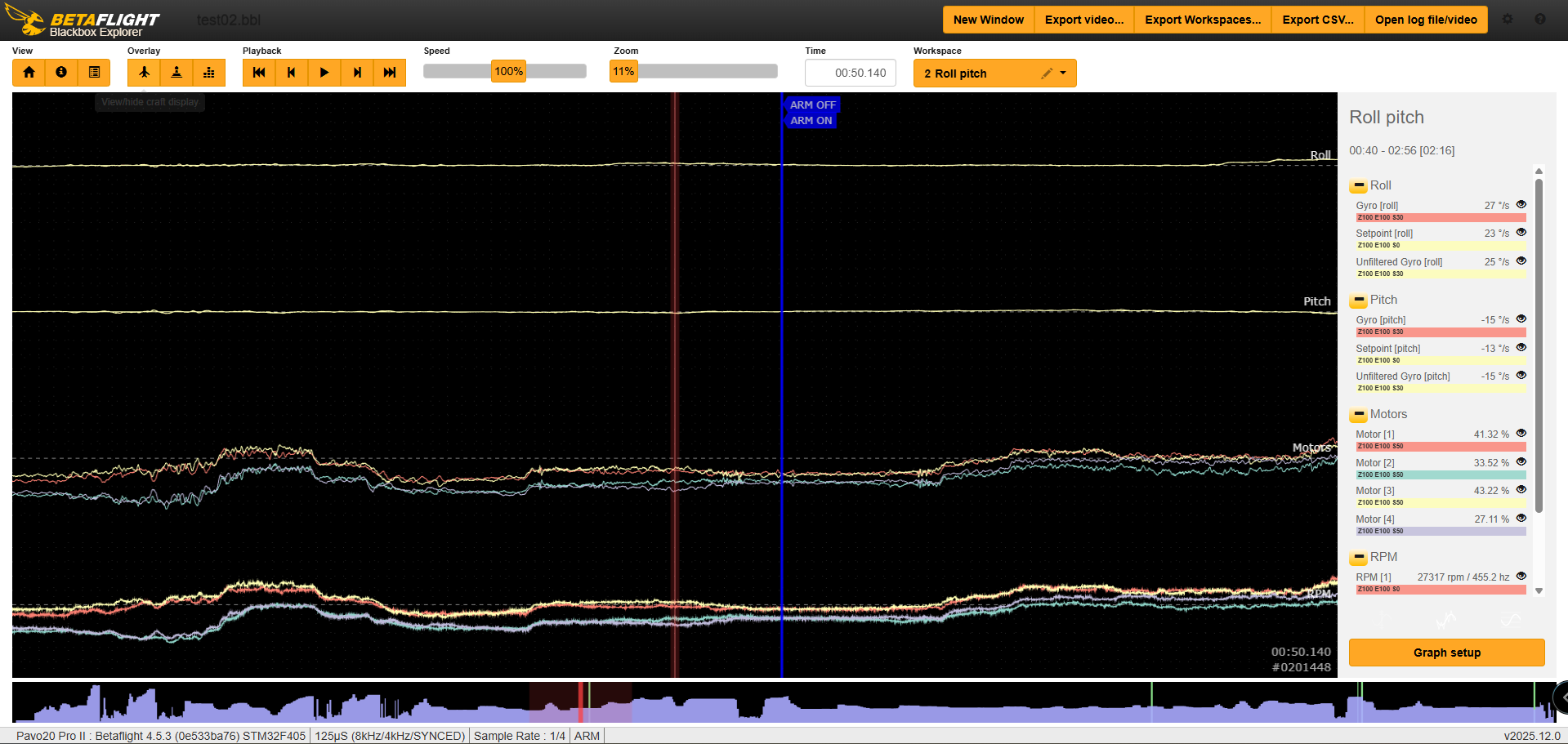

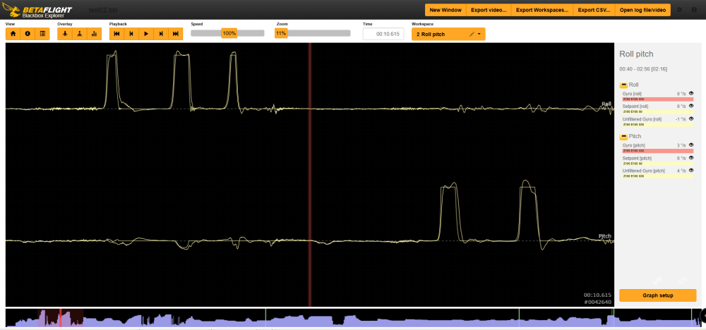

Wanegain Posté(e) Février 8 Signaler Posté(e) Février 8 Bonjour à tous, Je viens de finir de remonter mon Pavo 20 Pro et lors d'analyse de la BB pour faire un tune correct je constate plusieurs ARM OFF/ARM ON à des moments un peu aléatoires... Je ne sais pas comment diagnostiquer ça parce que mes tunes PID ne semblent pas changer grand chose (et je trouve très bizarre que le tune que j'utilisais soit vraiment pourri alors que je n'ai changé que la FC). J'ai tropicalisé la FC, ce que je n'avais pas fait sur l'ancienne, je ne sais pas si ça peut avoir une incidence ou pas... Voici quelques screenshots : PID assez foireux (j'ai pas mal baissé les P mais ça dépasse encore la consigne et j'ai des rebonds très pénibles après les roll/pitch) : ARM OFF/ARM ON (on voit qu'il y en a plusieurs en bas, ce sont les traits verts) à un moment où il ne se passe rien de particulier :
Motard Geek Posté(e) Février 9 Signaler Posté(e) Février 9 Je ne sais pas comment s'affichent les FailSafe dans la BB, ça en serait pas un micro
Wanegain Posté(e) Février 9 Auteur Signaler Posté(e) Février 9 Je ne sais pas non plus... Je pense qu'il doit y avoir quelque part un log ou un flag qui peut donner la cause mais je ne sais pas où chercher... Je n'ai rien trouvé dans l'appli Blackbox. Et du fait de ces coupures ça fait planter PTB
Wanegain Posté(e) Février 12 Auteur Signaler Posté(e) Février 12 @Jerome l'expert blackbox, une idée pour ces ARM OFF/ARM ON ?
spid99 Posté(e) Février 12 Signaler Posté(e) Février 12 Le 08/02/2026 at 12:56, Wanegain a dit : je constate plusieurs ARM OFF/ARM ON à des moments un peu aléatoires T'as essayé sur un autre interr ? Des fois que celui que tu as mis merde ?
Wanegain Posté(e) Février 12 Auteur Signaler Posté(e) Février 12 C'est le même interrupteur pour tous mes drones, j'aurai ça sur les autres aussi... Et vu que le ARM OFF/ARM ON est exactement au même moment sans délai, il y a peu de chance que ça vienne de la radiocommande. C'est probablement la FC qui déconne (mais elle est neuve et elle a mis 1 mois à venir de chez Betafpv ) mais j'aimerai comprendre quoi et si je peux y faire quelque chose...
Jerome Posté(e) Février 12 Signaler Posté(e) Février 12 Aucune idée, c'est bizarre. Tu peux tenter de mettre à jour les firmwares Betaflight et ELRS, des fois que ça vienne de l'un des 2.
