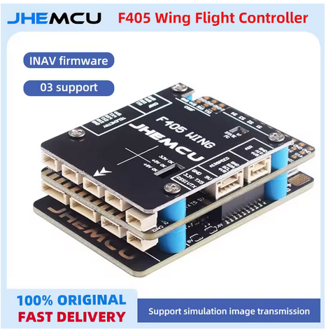

Ced_51 Posté(e) il y a 15 heures Signaler Posté(e) il y a 15 heures J'ai ça https://fr.aliexpress.com/item/1005008621055011.html?gatewayAdapt=glo2fra Elle va aller dans un AtomRC Penguin quand j'aurais toutes les pièces. C'est exactement la même qu'une Speedybee F405WING et sa target existe aussi pour BF (et pour INAV bien-sûr).
imotep33 Posté(e) il y a 6 heures Signaler Posté(e) il y a 6 heures curieux d'avoir ton retour sur cette FC. c'est le gabarit de la grande ou de la petite speedybee? La photo pour le jour où le lien aura disaparu :
