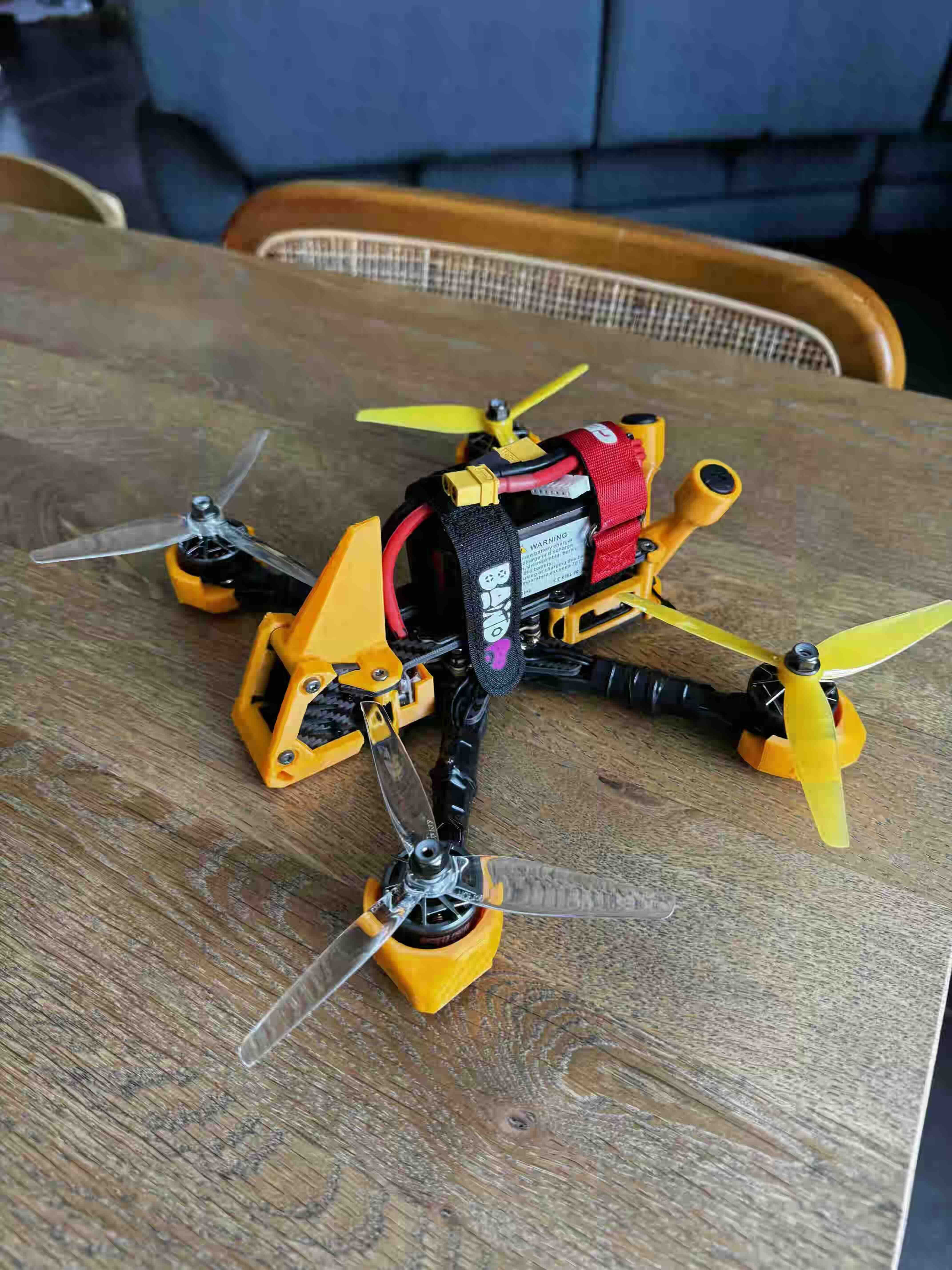

Je suis tombé dedans mi-janvier, avec environ 40h de simu dans les doigts… et forcément, à un moment, l’envie de build son propre drone devient impossible à ignorer 😄
Du coup, je suis parti sur un Jeno 5” low profile, avec pas mal de petites touches perso (vis titane, TPU, etc.).
Franchement, la frame est une dinguerie 🤌
Découpe carbone réalisée chez CNC 27 → gros merci à Romain pour la qualité du taf !

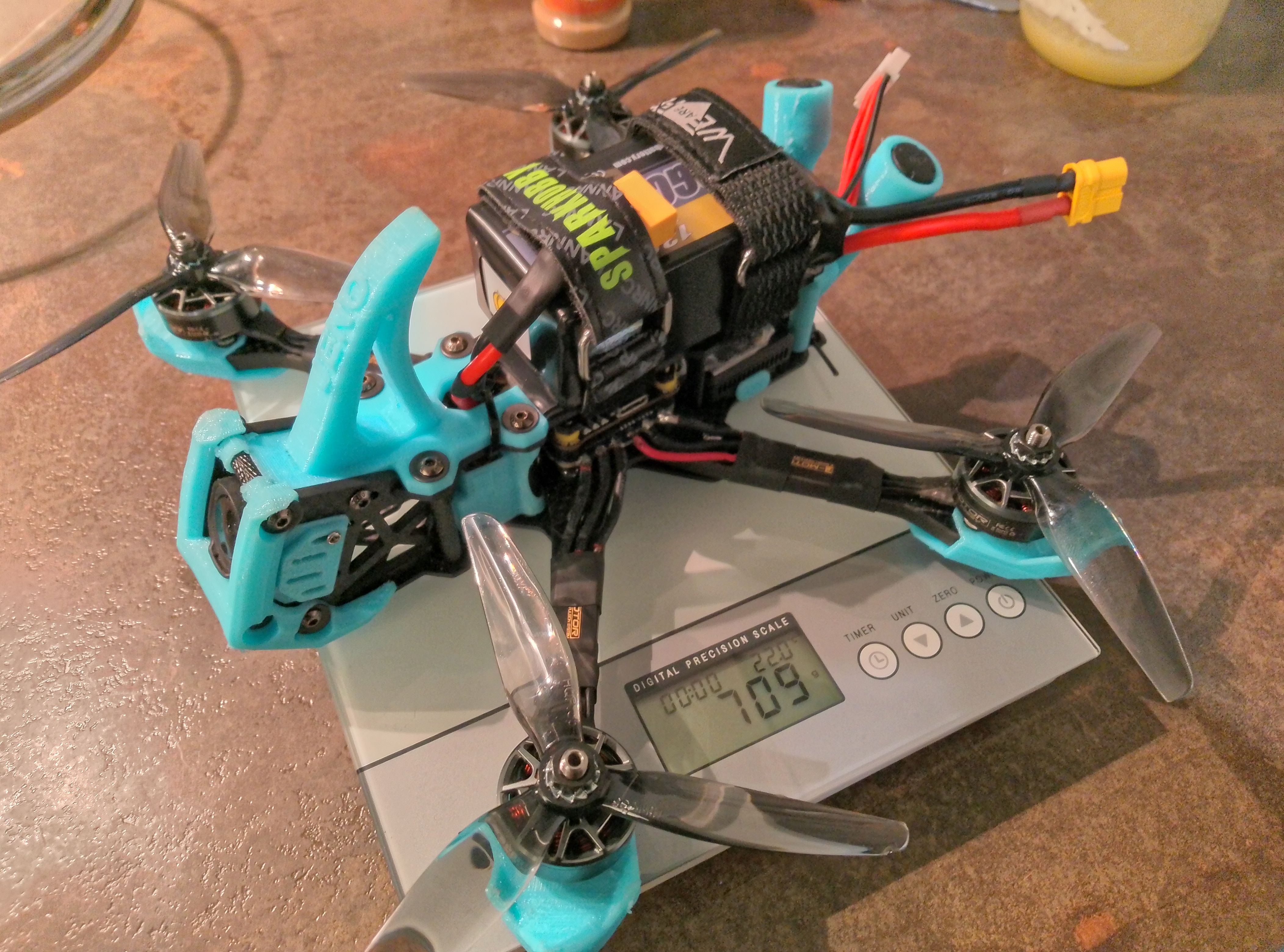

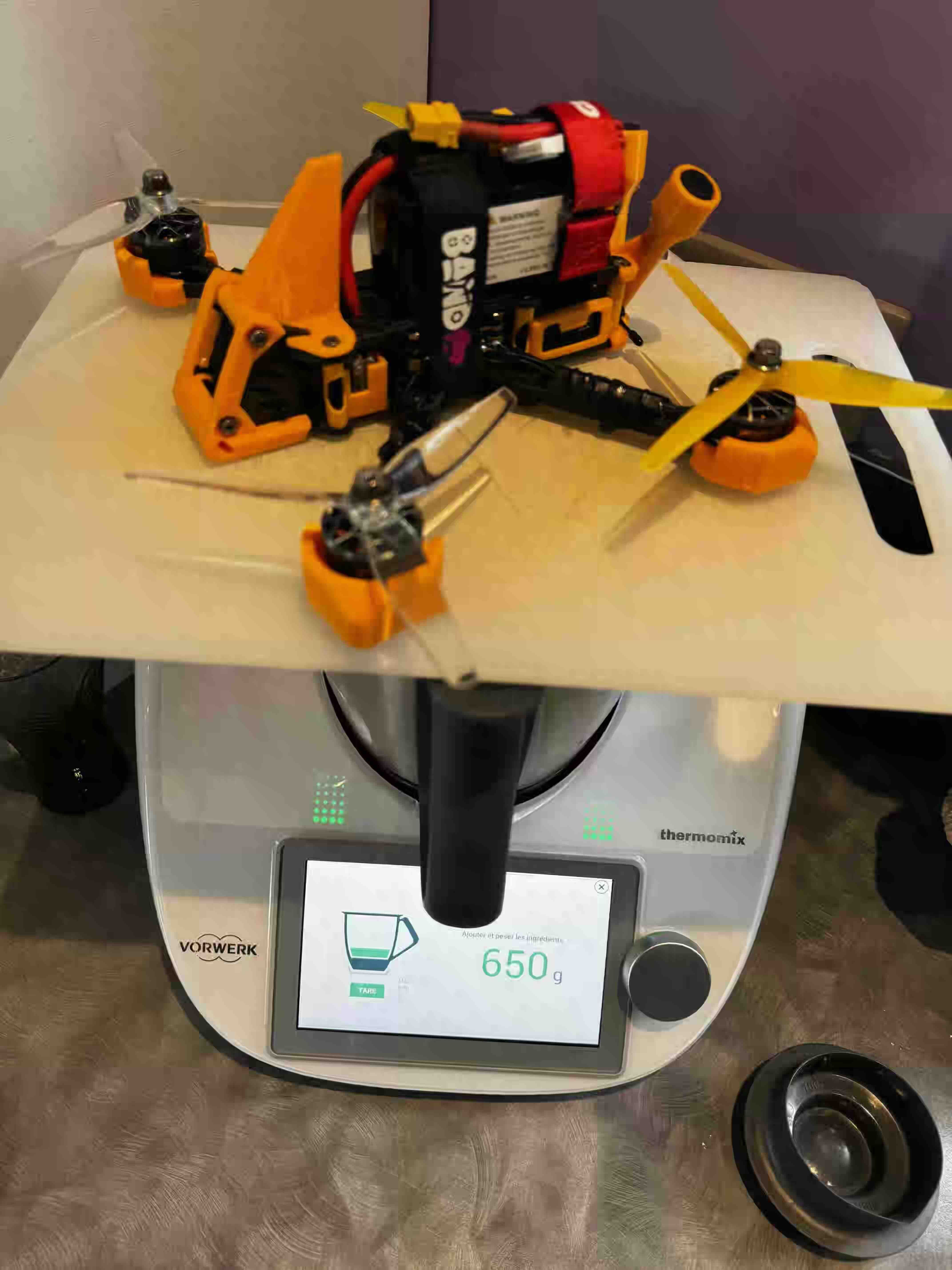

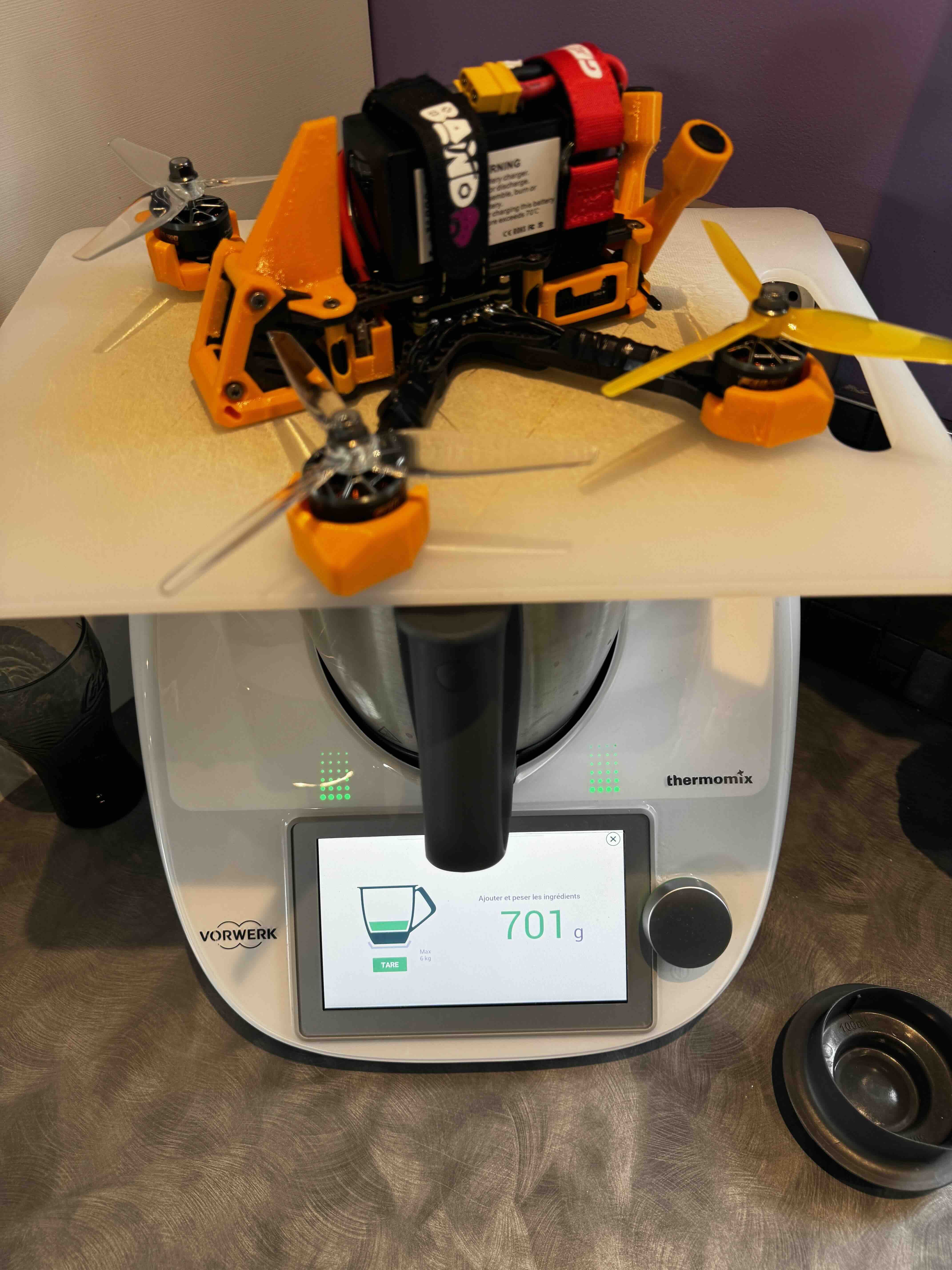

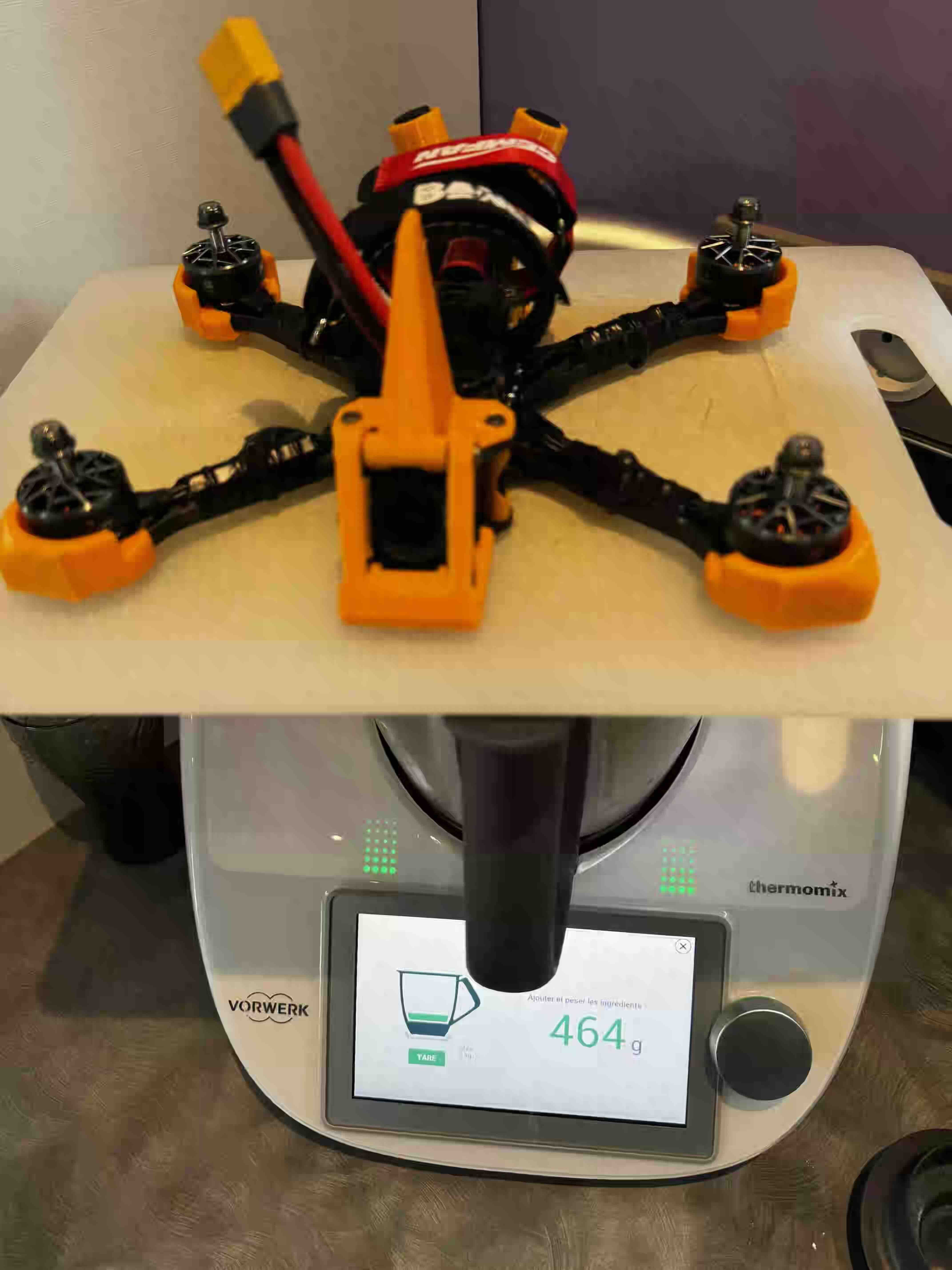

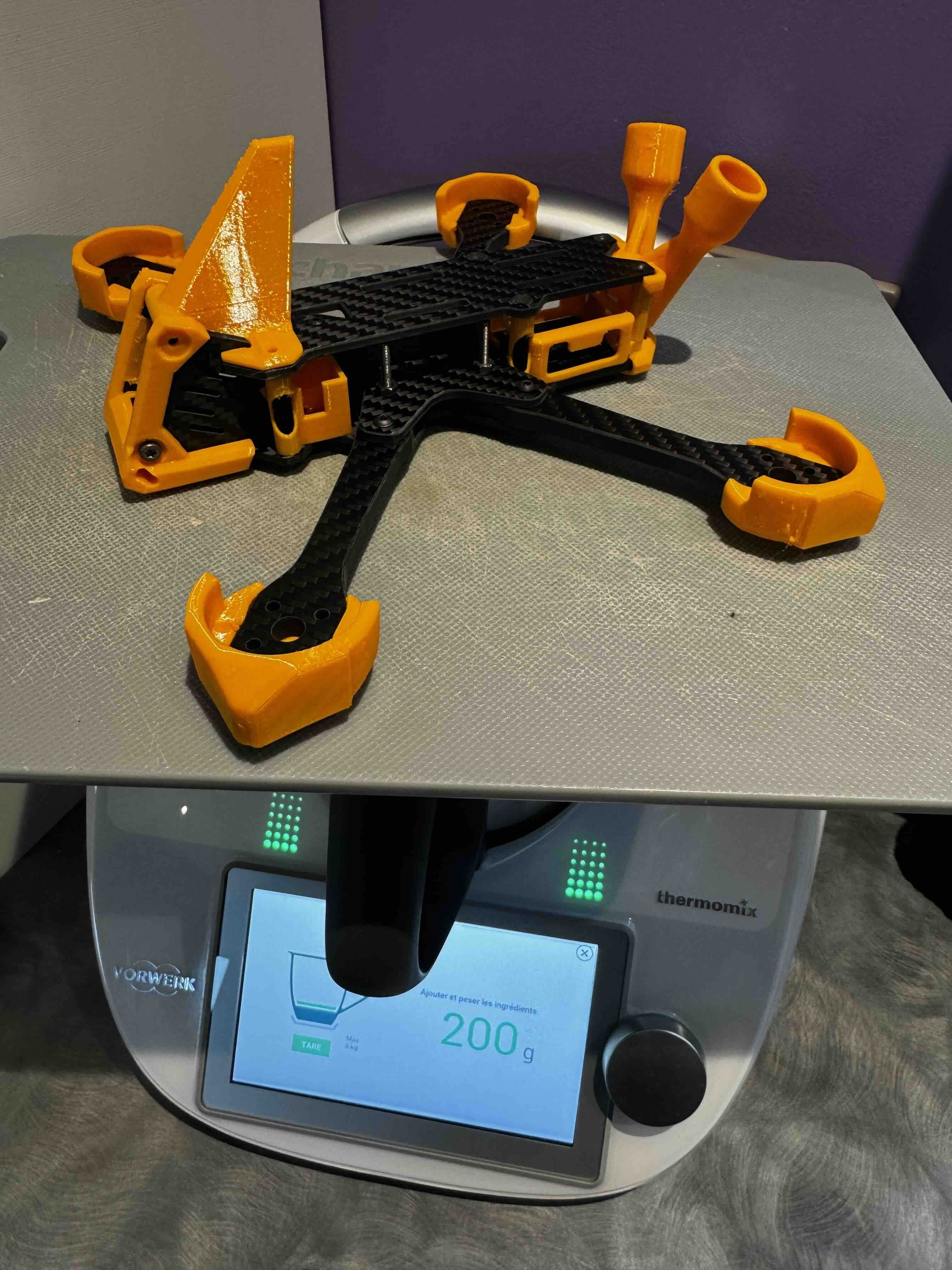

👉 Niveau poids :
  • 650g avec une 1080mAh
  • 700g avec une 1480mAh
Pour un premier build, je suis plutôt content du résultat. Ne pas prendre attention au sens des hélices, montage à l'arrache juste pour le besoin des photos.
C’est clairement pas parfait, mais c’est aussi ça qui est kiffant : apprendre, galérer un peu, comprendre… pour faire mieux sur les prochains builds.
Et surtout : prendre du plaisir dès le début (même si dans 3 ans j’en aurai peut-être marre de visser du M3 et M2 😂).

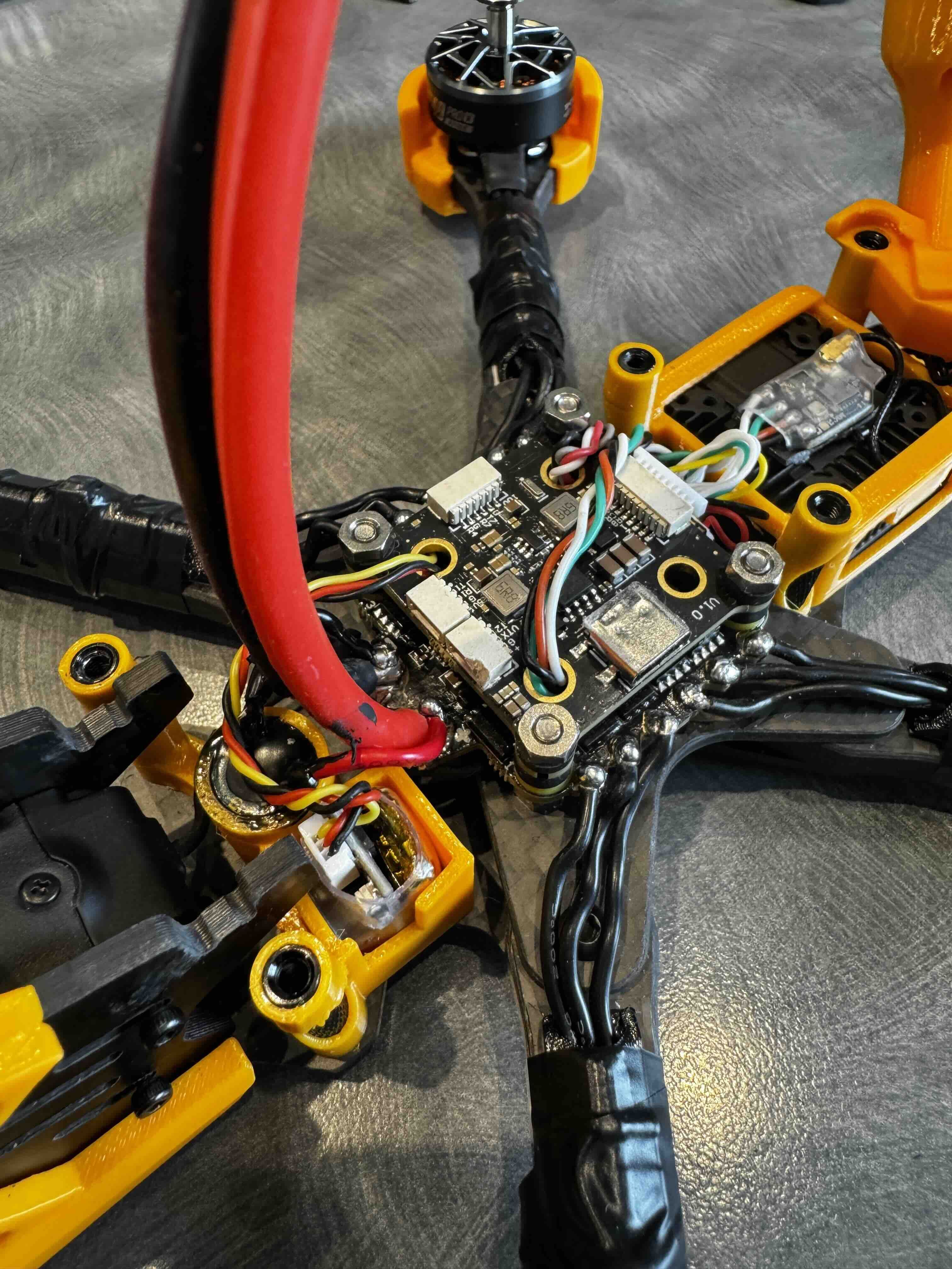

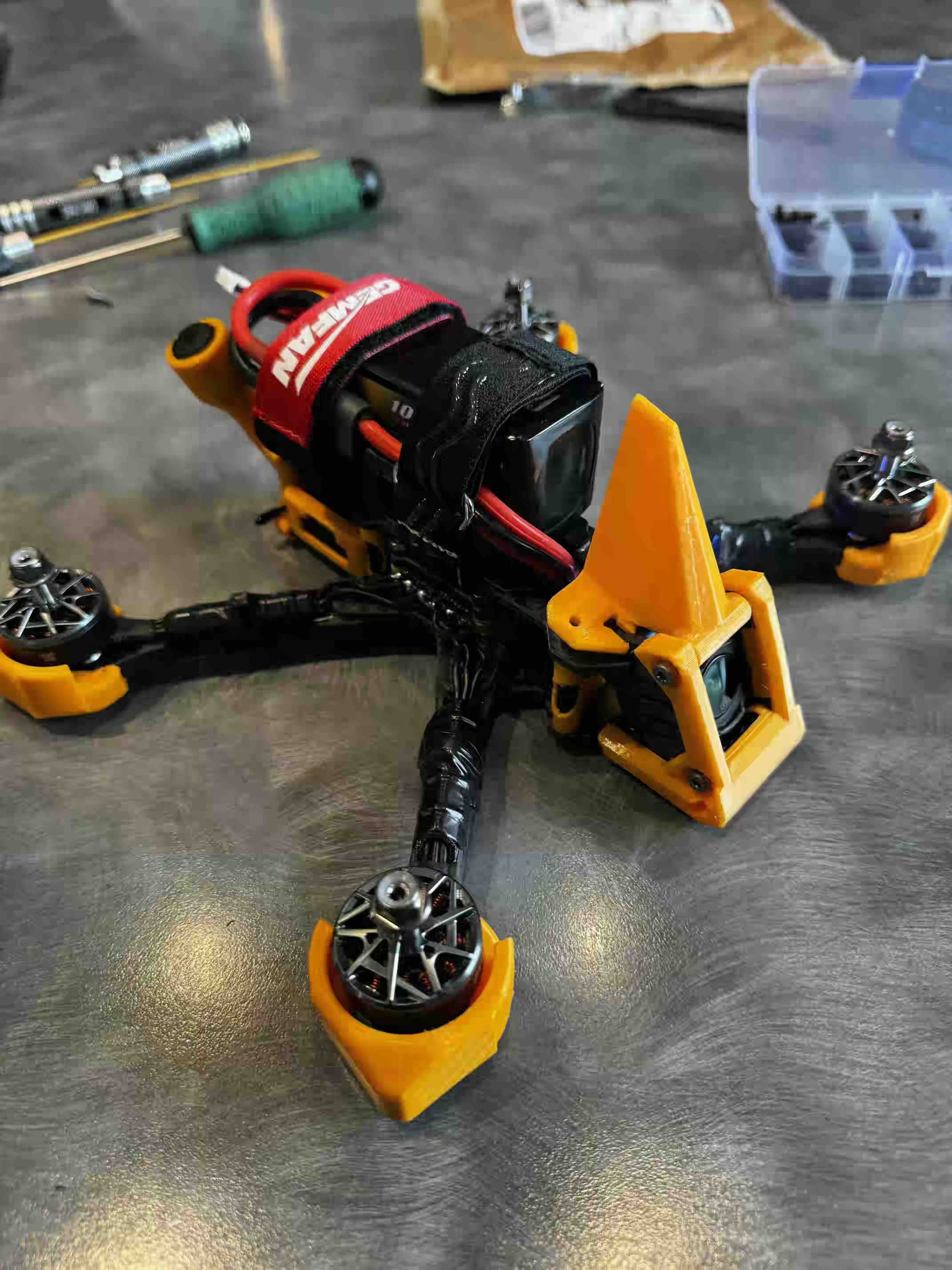

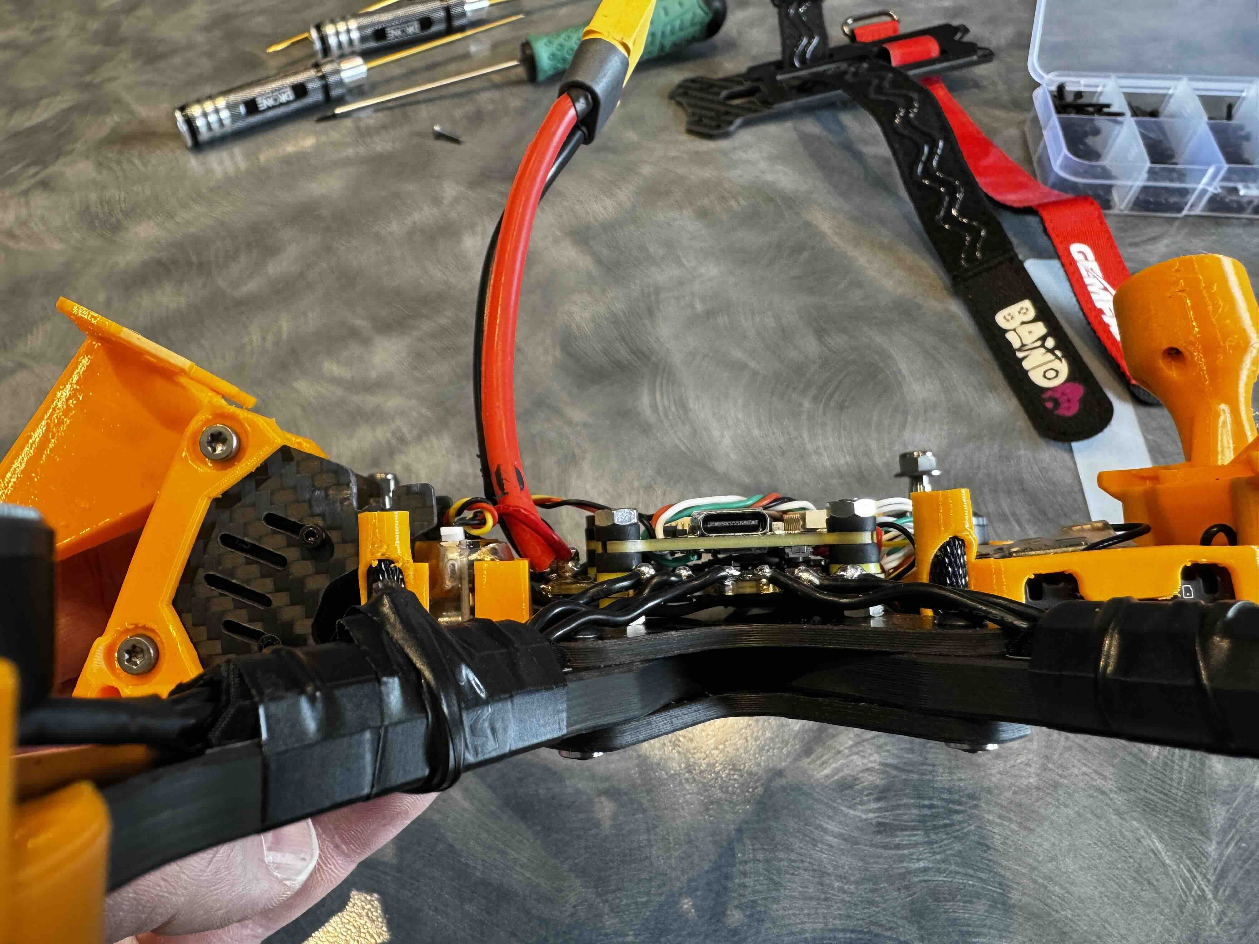

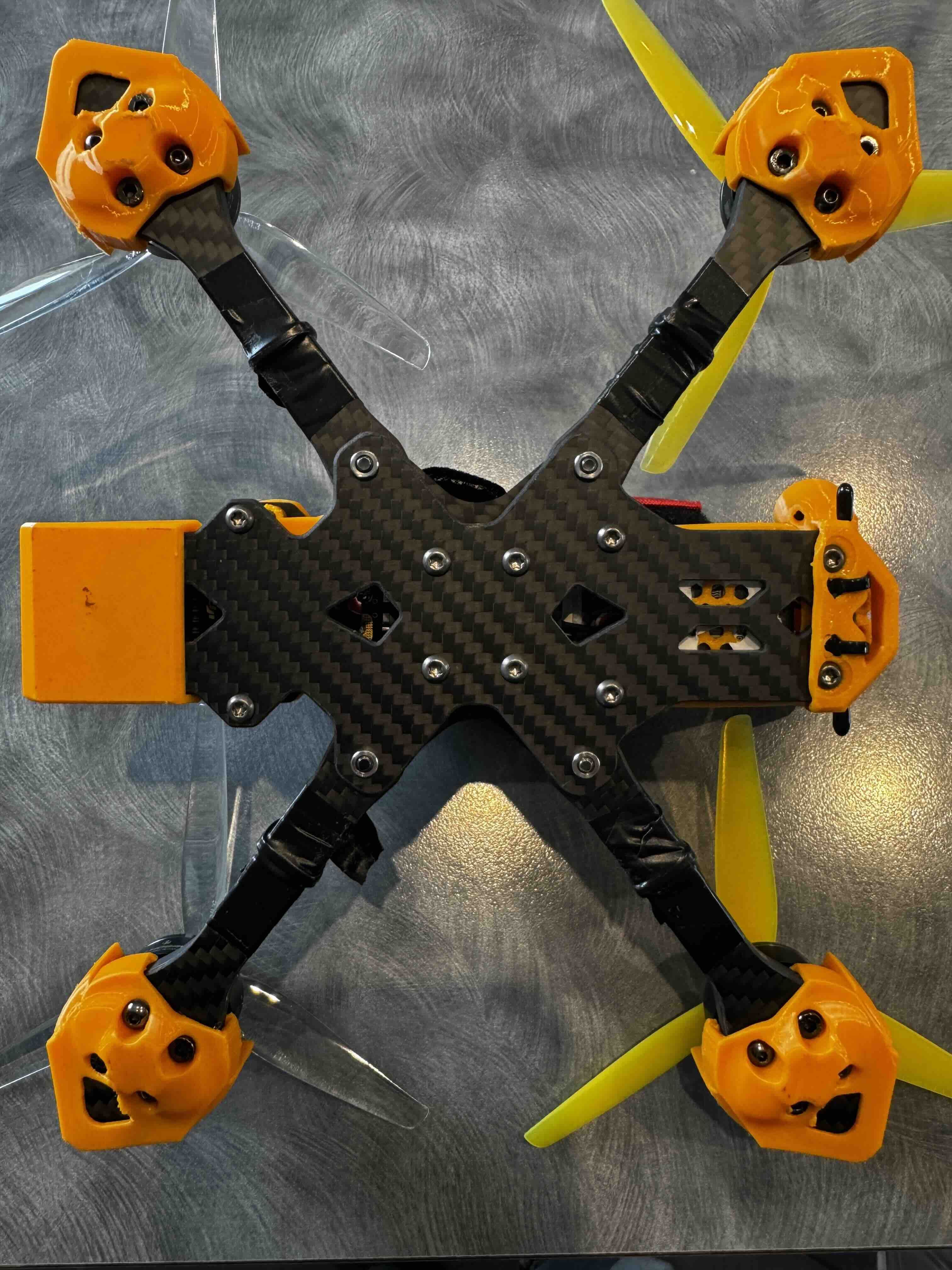

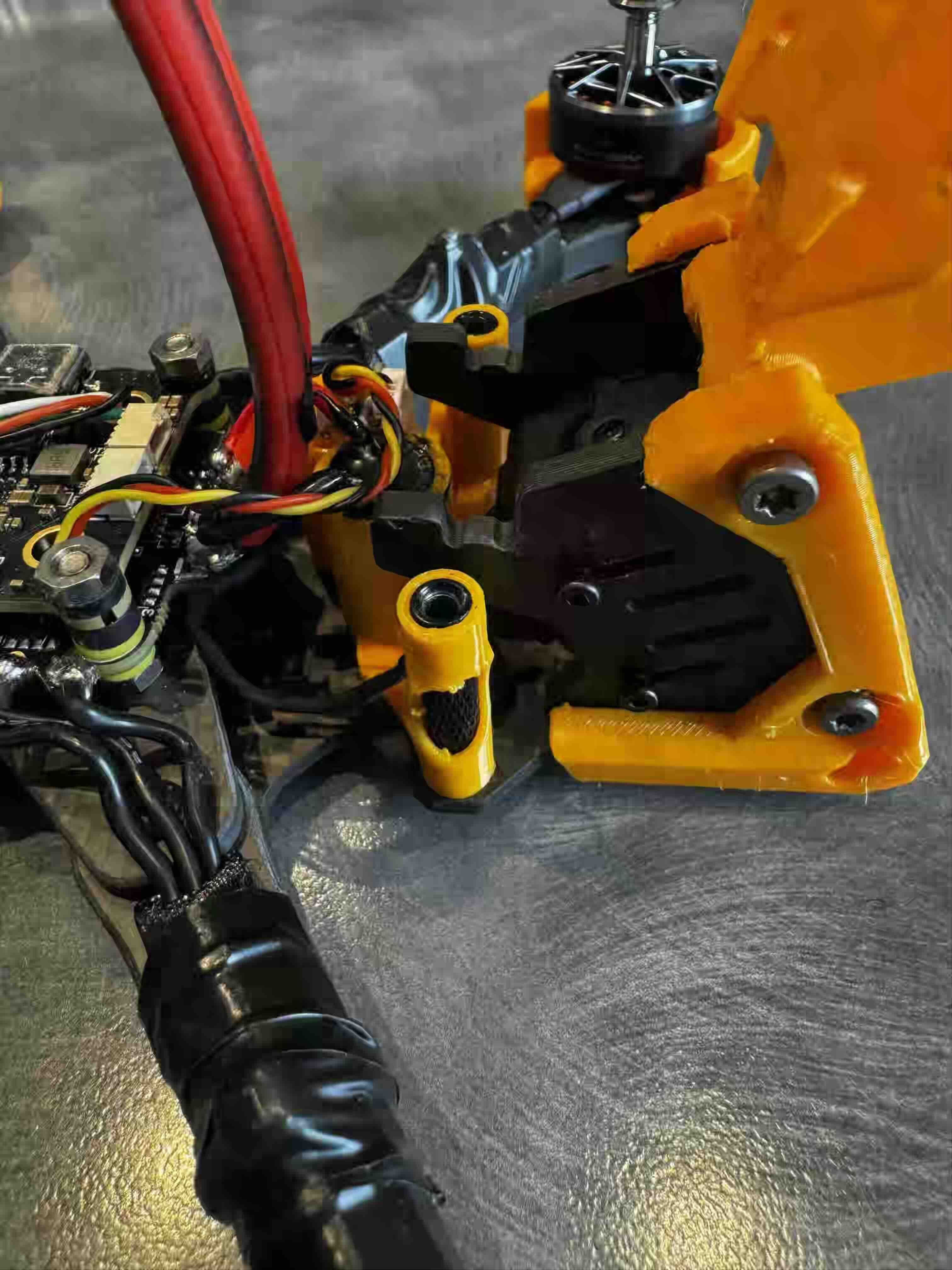

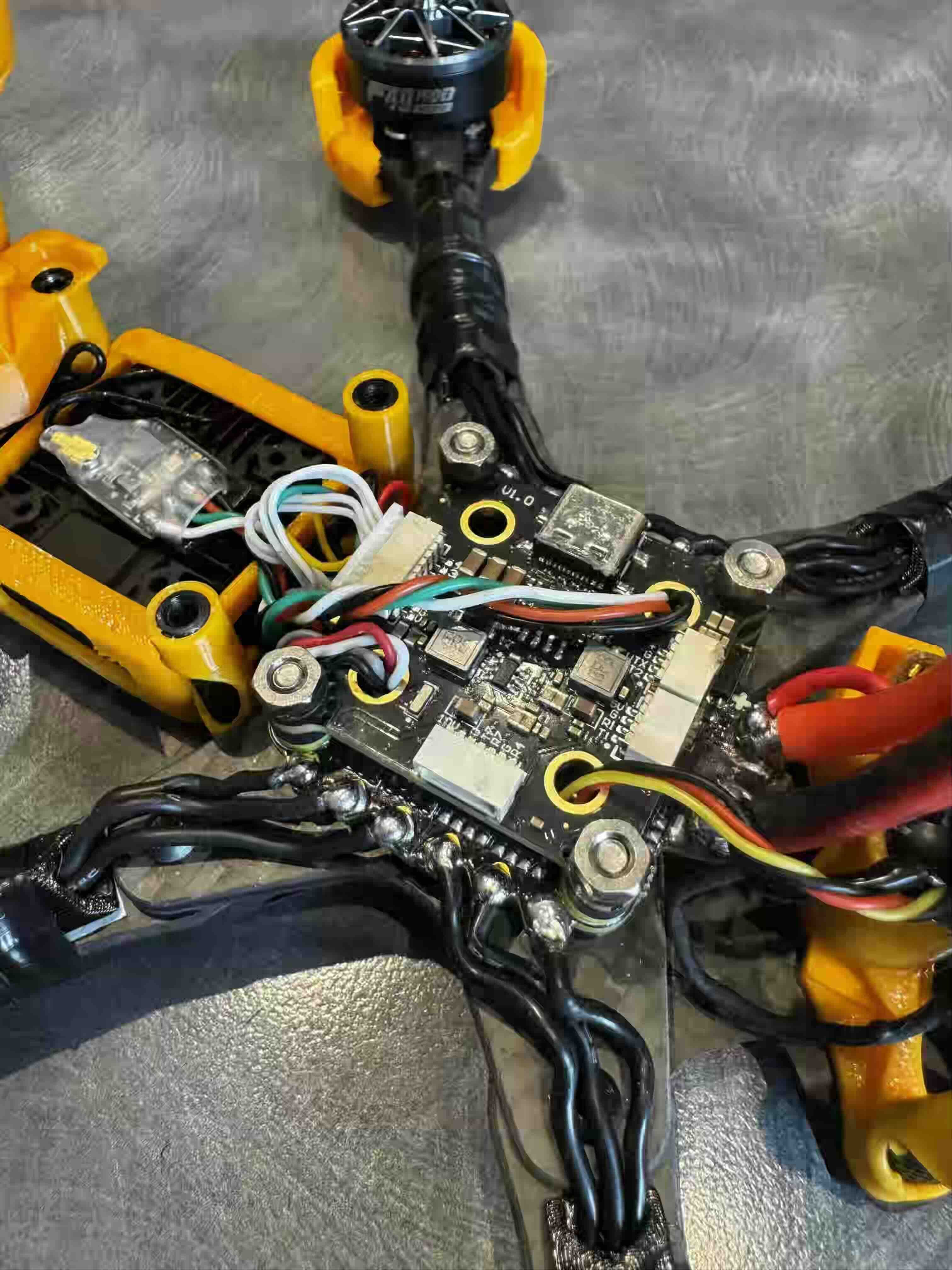

Je pense virer le chatterton des Wire Shield, pas TOP je trouve en terme de tenue. Si jamais vous avez d'autres suggestions, je serais preneur s'il vous plaît. Et dois-je avancer un peu plus la camera du o4, car j'ai peur de l'avoir trop mise en butée arrière ?

PS : Vous en pensez quoi niveau poids ? Des conseils avant premier vol ?
Jeno 5" 80 €
FC H743 Sequre 55 €
1 x E70 G2 30.5x30.5 - Sequre 55 €
4 x Moteur F40 PRO V 6S - T-Motor 1950Kv 104 €
3 x Ethix P3.3 Mango Lassi tripales 5133 9 €
DJI O4 PRO
Émetteur vidéo
DJI O4 PRO 250 €
Antenne vTx
DJI O4 PRO
Récepteur radio
Nano RP1 ExpressLRS 2.4GHz 19 €
Prix total : 572 €
  • Bouillant ! 1
Mais ! ..... mais ! .... si tu commences par ça en build , qu'est ce que tu vas faire après ?!!! 😂
mama, chaud le garçon de commencer par celui là ! c'est vraiment pas le plus simple a faire......
bravo a toi...... avec les F40, ca va etre le feux !!! accroche bien ta ceinture !
pour les cables moteurs, le plus propre et le plus efficace, ca reste la gaine tressée (un coup de gaine thermo de chaque coté) . tu peux aussi prendre des TPU prévu par Fleche, mais je trouves que ca alourdi vachement pour peu de benefice.
