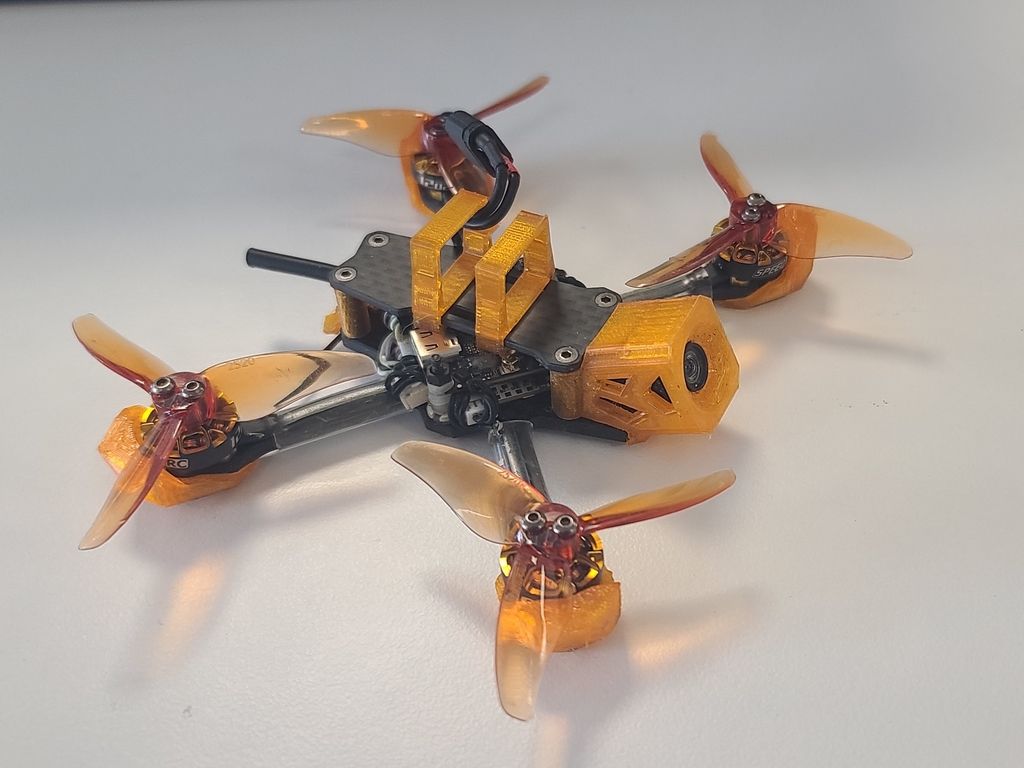

Phenix2984 Posté(e) il y a 2 heures Signaler Posté(e) il y a 2 heures (modifié) Topic Attachments Bon je fait tout a l'envers et je commence par le dernier build que j'ai fais. Après JeNo 5" et 3", plusieurs expériences catastrophiques avec des Air65, je suis parti su un 2.5". Une première version low budget (5in1 Analog 8000kv) qui tournais très bien mais avec laquelle j'avais pleins de soucis de portée vidéo (et de qualité), j'ai craqué un billet et je suis passé en O4, et là bonheur! La HD c'est vraiment top. Le prix au kilo est abusé, mais je m'éclate vraiment avec. POIDS : 75 grammes Liste des composants Frame Kayoumini 2.5" 35 € FC FlywooAIO GOKU F405 HD 1-2S ELRS V2 92 € ESCs 1 x AIO Moteurs 4 x GEPRC SPEEDX2 1202.5 - 10000KV 60 € Jeu d'hélices 1 x Gemfan 2520 2 € Caméra FPV DJI O4 Air Unit Émetteur vidéo DJI O4 Air Unit 115 € Récepteur radio ELRS LiPo Flywoo Explorer 550mAh HV 2S 80C 9 € Prix total : 313 € Modifié (le) il y a 23 minutes par Phenix2984 2 1
nochamo Posté(e) il y a 38 minutes Signaler Posté(e) il y a 38 minutes il y a une heure, Phenix2984 a dit : j'avais pleins de soucis de portée vidéo (et de qualité), j'ai craqué un billet et je suis passé en O4, et là bonheur! La HD c'est vraiment top. bienvenue chez les voyants!!! il ne lui manque qu’un lens mod O3 pour etre parfait! rassure moi,,mais le poids de 96gr est bien lipo comprise? normalement c’est le poids hors lipo sur les fiches DB (enfin, je crois) a partir du 2,5", les 5gr complémentaires pour passer en HD, c’est vraiment le jour et la nuit..... merci le O4 lite quand meme.
Phenix2984 Posté(e) il y a 24 minutes Auteur Signaler Posté(e) il y a 24 minutes (modifié) Oui 96g c'est avec la LiPo (j'ai édité), mais par contre, erreur de ma part, avec la 420 mAh, avec la 550 mAh c'est +6g. En passant de Analog à HD, je pense que j'ai bien fait de passer de 7500 à 10000kv, j'ai vraiment pas senti la différence (mis a part que je vois les branches avant de me les prendre). La gros souci que j'avais (déjà discuté dans d'autres topics) c'est que j'étais pas compatible 04, donc en plus de l'investissement pour passer en HD, j'ai du changer de Googles, mais je ne regrette pas. Modifié (le) il y a 22 minutes par Phenix2984
