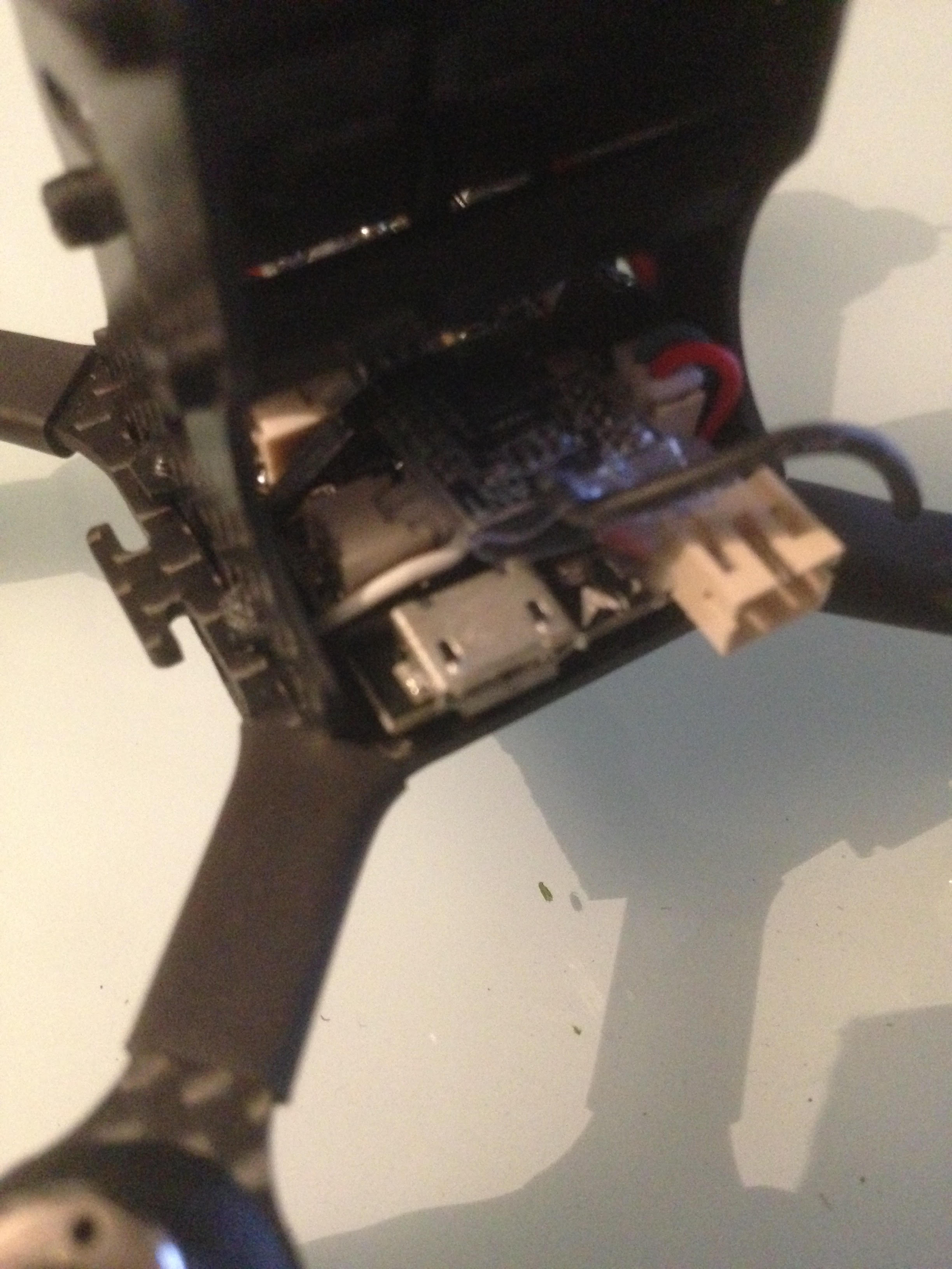

Voici les photos que je peux te soumettre en espérant qu'elles t'aident ? Si ce n'est pas assez je vais essayer de le démonter comme je peux.
Le boot se trouve juste derrière les fils rouge et noir à droite de la photo (deux pads). Comment dois-je faire pour la booter ?
Merci
Alors tu prend genre un fils dénuder de chaque ou quelque chose de conducteur tu touche les 2 pads boot tu maintien et tu branche ta FC ! Ce n'est pas un bouton sur ?
