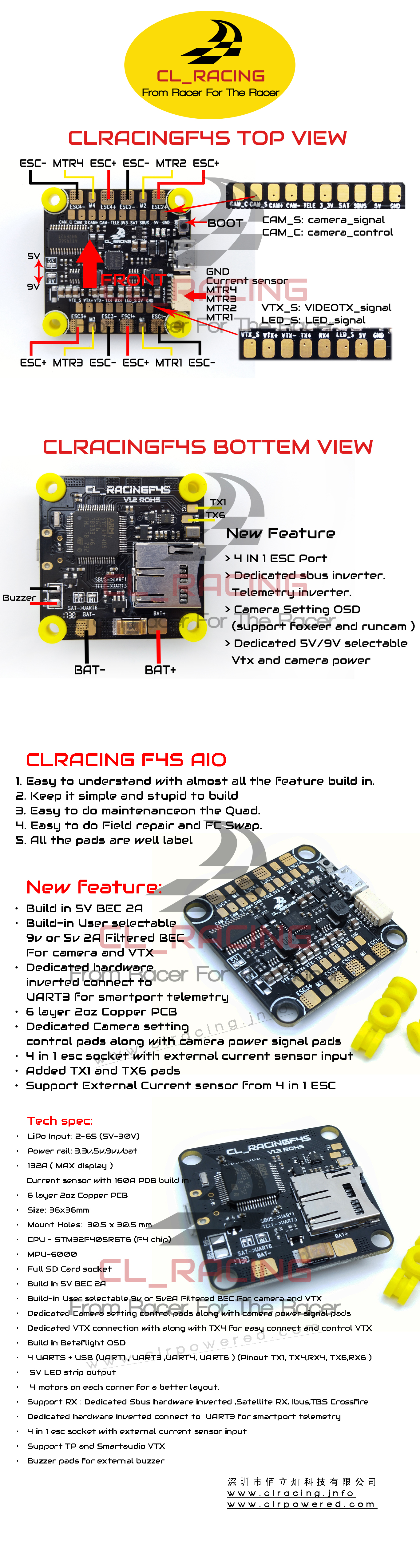

J'essais de regarder comment connecter ma CLF4S et mon X6b, mais.....
J'ai un "sbus => uart1" derrière la carte (donc un pad "sbus" sur le devant), et un pad "RX4".
Je ne sais pas où souder mon fil ibus du X6b... O.o
Si besoin, les specs de la carte.
Et même si il y a une alim dédiée au VTX et à la cam, il vaut mieux selon vous rajouter un filtre LC ?  (ainsi qu'un condo mais il y est déjà :) )
