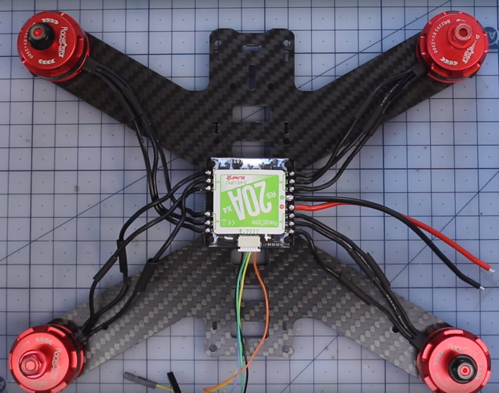

Alors voila, j'ai remplacé 2 ESC qui avaient lachés suite à un plongeon involontaire de mon quad dans une rivière ...
C'était la première fois que je faisais de genre de réparation, et bonne nouvelle, mes 4 moteurs tournent à nouveau ! :D
Seulement même si ça tourne, je suppose qu'avant de voler à nouveau, je dois obligatoirement les régler en passant par Betaflight, je me trompe ?
Le problème, c'est que depuis ce remplacement d'ESC, je ne peux plus me connecter à Betaflight.

J'ai tester avec d'autres cables USB sur d'autres port mais ça ne fonctionne toujours pas.
C'est un F3 avec des ESC Racerstar RS20A.

Protocole moteur One Shot 125 !
Bon, ne me demandez pas comment j'ai fais, mais je suis enfin sur Betaflight ! :D
Les moteurs tournent, MAIS le moteur 1 ne tourne pas dans le bon sens :(
J'ai cherché un peu sur le net, il faut que j'inverse 2 fils du moteur ? Ou que je change le sens de rotation, mais je trouve pas ...
Inverse 2 fils sinon ça ira plus vite
Et sur les 3 fils, j'inverse lesquels ?

J'ai inversé 2 fils, calibré mes ESC, et ça a l'air de fonctionner parfaitement ! :D
