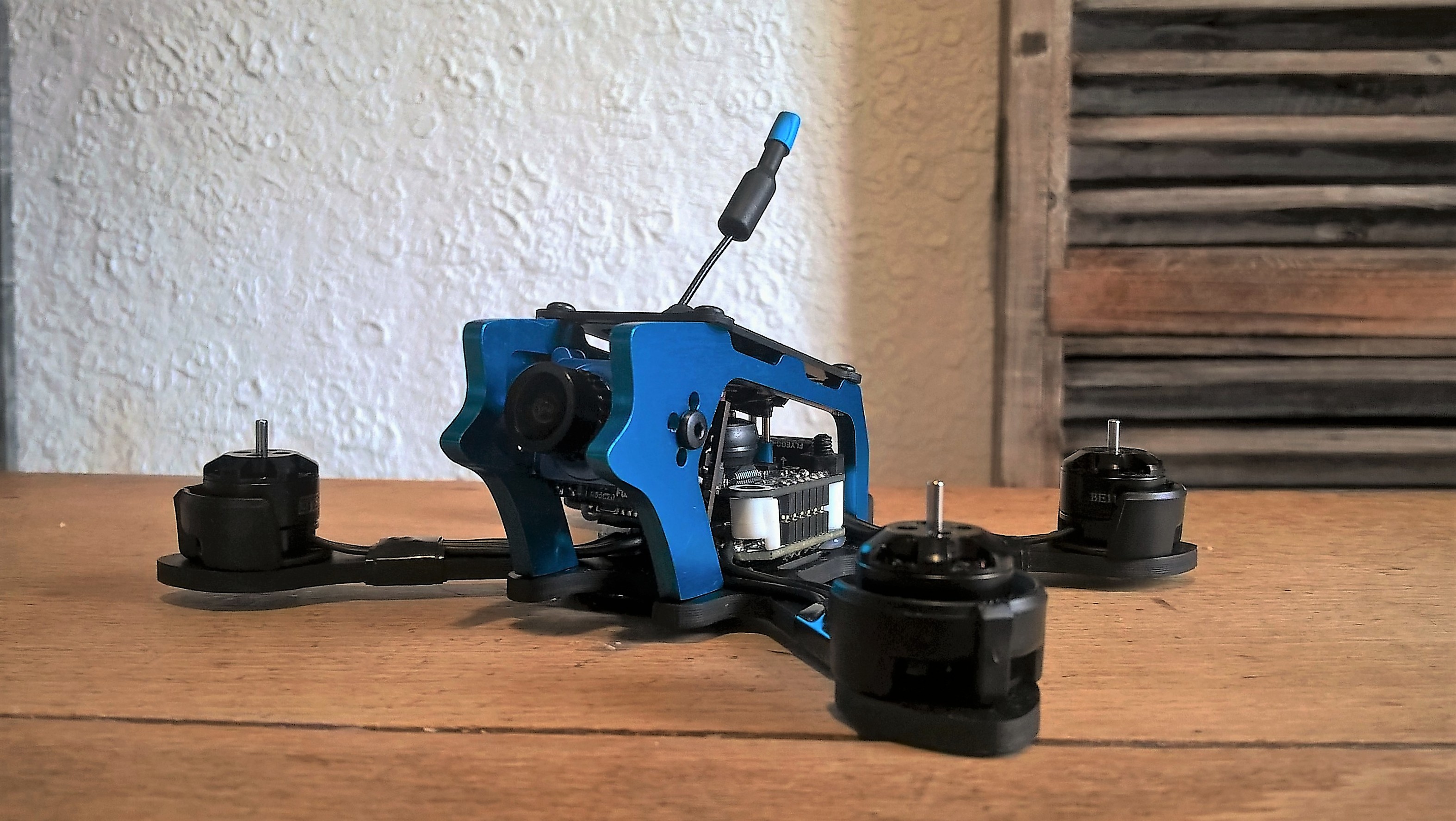

Bonjour la Team,
Voici ma nouvelle petite bestiole,
série GB le 110mm
Foxeer micro, emeteur 25mw runcam, Piko mini BLX F3,  Flysky FS A8S, Dys 1104 4000kv.
Total 70g
J'ai tout fait pour que ça soit le plus propre possible,
5a706d494ad94_WP_20180130_13_46_21_Pro(2).thumb.jpg.06b683eaea67a4039b516c6a6f923cb9.jpg5a706d5230564_WP_20180130_13_46_45_Pro(4).thumb.jpg.f5a0e0b9af97a6616564dca1283d85c7.jpg5a706d5f08b3c_WP_20180130_13_45_15_Pro(2).thumb.jpg.d94a46f99e11d292f5164baf63f14295.jpg
j'ai fait un petit enjoliveur avec des pièces de recup en carbone pour les LED et on voit bien la connectique du récepteur que j'ai modifié pour éviter les fils.
5a706d688543f_WP_20180130_13_45_56_Pro(2).thumb.jpg.77a571a1d35019d41e5bc87361210218.jpg
et la petite sortie accessible pour les paramètres de la foxeer fixé entre la caméra et l'émetteur.
Pas encore testé, ca ne doit pas etre une fusée mais j'aime bien la frame.
Qu'en pensez vous ?

J'aime bien quand c'est propre ^_^, j'y passe beaucoup de temps d'ailleurs pour avoir aussi propre.
J'ai quelques regrets quand meme, mettre a la place du 25mw un émetteur commutable jusqu'a 200mw, et la fixation de la femelle tx30. Sinon la flytower est monté sur silent bloc et on voit pas mais la cam est aussi monté sur silent bloc.
et pour la frame, j'ai cherché longtemps et pour l'instant c'est la seul que je trouve vraiment sympa, après les gouts et les couleurs ne se discutent pas xD.

Pour les leds elles sont soudées directement sur la carte de vol , le buzzer est soudé avec des tiges fine et rigide (récup d'une lampe led)
l'alim de la cam et de l'émetteur passe par dessous, vous le voyez sur la premiere photo, on voit un petit toron de cable.
5a7187d4ac4b9_WP_20180131_10_02_19_Pro(2).thumb.jpg.c7282298fc838fb2591d67908ae3d6e8.jpg
et pour le récepteur , vous voyez 3 tiges couleur or sur la photo 3 (qui sont en or d'ailleurs (récup)) ce sont des micro fiches , la partie femelle soudé sur la carte de vol et pour la partie male pour le récepteur.
il y a juste l'antenne de réception qui n'est pas là car j'attends une antenne neuve.
