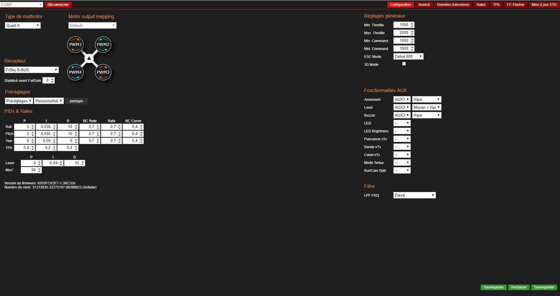

Il y'a un mois lorsque j'ai acheté mon TRASHCAN j'ai utilisé BF pour tout configurer. Mais sur Kiss je ne sais pas du tout comment on fait cela.
Sur Kiss-Gui les barres TH,Roll,Pit,Yaw, rien ne bougent.
Modifié (le) par Bigcyrille
Les voies Kiss sont différentes de Betaflight également.
Ton rx s'allume quand tu branches l'USB ?
Essaye avec une Lipo branchée également.
Es-tu sur que tu es bien correctement ?
Ton cablage ?
Ton matériel également et une photo du premier onglet.

Vérifie dans le premier onglet du gui que t'as bien mis en FrSky

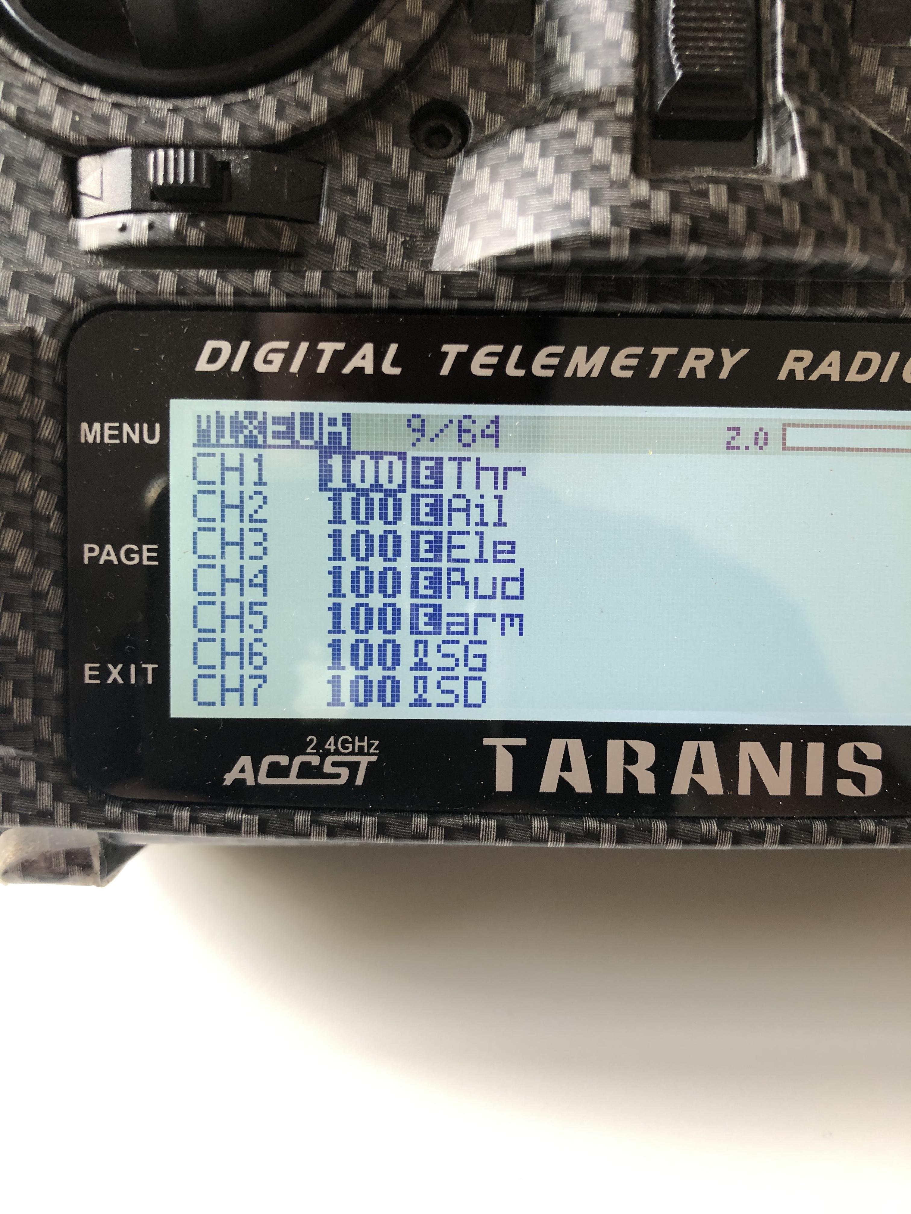

Le 03/08/2019 at 17:53, Bigcyrille a dit :
Ah mais je crois me souvenir que c'est les entrées qui sont à paramétrer sur la radio.
Oui quasi sûr que c est ça ou un Rx  non bindé ( passé-il au vert quand la radio est branché ) .Avec ta PDB ça limite les erreurs .
Edit : Regarde mes screens, il faut que cela soit config ici comme cela ( 1 des 2 ou les 2 je ne me souviens plus ) . Mais c’est impératif
Modifié (le) par ketshoo
