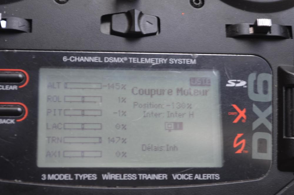

J'ai un pb d'armement pour faire fonctionner un drone fraichement monté
Betaflight configurateur 10.6.0 et Radio spektrum DX6
J'ai attribué l'inter H pour armer et désarmer sur DX6. Dans BF sur l'onglet ARM l'aux 1 correspond à l'inter H
J'ai mis la zonne d'armement autour de la position 1800 /2000
Avec l'inter H en position off (vers le haut sur la radio) pas de mouvement des gaz, avec l'inter vers le bas (ON) j'ai bien -146 et +147 quand les gaz sont au mini et maxi
Quand j'arme BF met arm en rouge avec message désactivéDSC_0013.thumb.JPG.94da2ae3f015de6071fc30ead93476bc.JPGDSC_0016.thumb.JPG.20fec9dc6f7839d60be27300e61602a1.JPGDSC_0019.thumb.JPG.9605dc123f6cca5bc1a2fa3bf7bb8346.JPG
Dans CLI le message status m'indique armswitch comme erreur. Je n'en comprends pas la raisonj
Avez-vous une idée?

salut , as tu resolu ton probleme ?  j ai le meme ....
Bonjour
Oui j'ai créé un nouveau modèle sur la radio en suivant les indications tuto  We Are FPV pour débutants
Je n'ai pas fait de coupure moteur à partir de la radio
Ça marche juste avec les réglages basiques de Bétaflight ....
