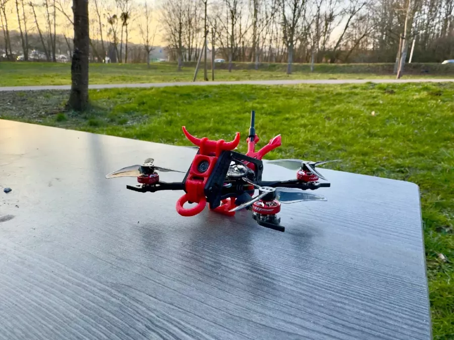

  3. PROJET MINI PHEN X Le projet Mini Phen X (MPX) est né de l'inspiration de la célèbre KayouMini et de la JENO POCKET. L'idée derrière la MPX était de créer une version personnelle et originale de ce modèle mythique, tout en conservant son esprit. La MPX reprend l'architecture de la KayouMini avec une mono-plate de 3 mm en carbone T700, cependant, la MPX intègre plusieurs innovations qui lui confèrent une identité unique. L'une de ses caractéristiques principales est l'intégration de cam plates verticales de 2,5 mm en carbone T700, contribuant ainsi à une rigidité accrue. L'objectif principal du projet était de placer la batterie juste en dessous de la mono-plate, optimisant ainsi l'équilibre et la répartition du poids. De plus, la caméra FPV est protégée dans une cage en carbone, offrant à la fois solidité et sécurité pour les vols en extérieur. En outre, son kit TPU TAUREAU lui confère un look impressionnant, avec des cornes, des anneaux pour l'accrocher facilement partout, et un double supports d'antennes en forme de queue de taureau ! En somme, la MPX représente une version personnalisée et originale, alliant performance, stabilité et robustesse. Mention spéciale aux groupes des Pies Lottes de l'Est pour leur aide précieuse, et plus particulièrement à Shaks et Zapu, qui se reconnaîtront ! Pour plus d'infos et rejoindre la communauté, n'hésitez pas à rejoindre notre serveur Discord ! INSPIRATION KAYOU MINI JENO POCKET USAGE La MPX à été conçu pour un usage assez polyvalent mais je DÉCONSEILLE le BANDO avec SPECIFICATION Géométrie : Wide -X Taille Hélices Max : 2.5p Bottom Plate : 3mm Cam Plate : 2.5mm Tilt : 25°-45° Perçages Ø2mm Largeur Max Caméra FPV : 15mm FOV Caméra FPV Dégagé : Oui Entres Axes Moteur + Perçages Moteur : Entres Axes : 9mm ; Perçages Ø2mm Passage de Strap Lipo : Oblong 12X2.8mm Chanfreiné Stack : AIO 25.5X25.5mm + 20X20mm SETUP Nom Quantité Prix Châssis : Frame 2.5p Mini Phen X T700 Toray + 2 Cams Plates T700 Toray (Contacter LuLu sur le serveur discord) 1 30€ Visseries : 6 X Vis M2 X 5mm CHC (Maintient des entretoises) 2 X Vis M2 X 18mm CHC (Maintient de la stack "coté largeur") 2 X Vis M2 X 18mm FHC (Maintient de la stack "coté longueur") 2 X Vis M2 X 5mm CHC (Maintient de la caméra FPV) 16 X Vis M2 X 5mm CHC (Maintient des moteurs) Washer M2 (Rondelle M2 Optionnel) 1 3€ Entretoises : Ø4 Extérieur, M2 x 15mm Ø4 Extérieur, M2 x 15mm (Couleurs disponibles) 3 2€ Moteur : SPARKHOBBY 1103 8500KV ou AMAX 1103 9500KV ou Happymodel 1103 8000KV ou SURPASSHOBBY 1104 8700KV ou Rc In Power GTS V3 1203 8000KV (Recommandée) 4 30-50€ AIO : JHEMCU GHF405AIO-HD 40A AIO (Recommandée) 1 40€ VTX : DJI 04 LITE ou WALKSNAIL 1S ou WALKSNAIL 1S LITE 1 120€ Hélices : Hélices Avan Rush 2.5x1.9x3 ou Hélices Hurricane 2520-3 - 1.5mm (8pcs) - Gemfan (Recommandée) 4 3€ Accessoire pour retirer les hélices : Prop Locket - Gemfan 1 8€ Buzzer : Buzzer Ø12 Hauteur 9.5mm 1 1€ Connecteur BT3.0 : Whoop Cable Pigtail 2S BT3.0 (5pcs) - BetaFPV 1 9€ Batteries : Batterie BT3.0 450mAh 2S (2pcs) - BetaFPV ou Batterie BT3.0 550mAh 2S (2pcs) - BetaFPV 1 23€ 25€ Strap Lipo : Lipo Strap Kit avec Pads antidérapants 10x115 / 10x150 1 7€ Chargeurs : Adaptateur : Prise BT3.0 vers XT60 + Prise équilibrage (DIY) ou Adaptateur : Prise BT3.0 vers XH2.54 ou Chargeur 2S ToothStor - Vifly ou Chargeur UltraPower UP-S4AC 1S/2S 1 4€ 9€ 37€ 54€ TPU : Filament TPU 1.75mm - 0.8kg - 3DFR 1 35€ MONTAGE 1ER PROTO EN PLA & TPU DECOUPE CNC CONTACTS : (Merci le post du JENO POCKET pour les contacts) Cnc Drone 91 CNC Dupays Cnc 27 FPV CNC Drone Haut Var Fpv Article We Are FPV : Comment faire découper ses frames en CNC ? CNC 91 CNC DUPAYS SENS IMPRESSION 3D PHOTO DU BUILD Sans les vis moteur et stack Avec les vis moteur et stack Récapitulatif config Noms : Quantités : Prix : Châssis : MPX 1 30€ Visseries : M2 + Entretoises 1 kit 5€ VTX : DJI 04 LITE 1 120€ AIO : JHEMCU GHF405AIO-HD 40A AIO 1 40€ Moteurs : Rc In Power GTS V3 1203 8000KV 1 lot 50€ Hélices : Hélices Hurricane 2520-3 - 1.5mm (8pcs) - Gemfan 1 lot 3€ TOTAL (Drone) : 248€ Chargeur : Chargeur 2S ToothStor - Vifly 1 37€ Batterie : Gaoneng LiHV 2S 550mAh 100C XT30 1 X 6 10€ - 60€ TOTAL : (Chargeur + Batteries) 97€ TPU : Filament TPU 1.75mm - 0.8kg - 3DFR 1 28€ FOV Enregistrement du retour des googles DJI G3 avec DJI 04 LITE et TPU Version Reculer 30° Enregistrement du DJI 04 LITE avec TPU Version Reculer 30° DVR (Bientôt) BLACK BOX (Bientôt) TUNE PID (Bientôt) Adaptateur DIY BT3.0 vers XT60 + Prise d'équilibrage Source : OSCARLIANG /!\NE PAS OUBLIER DE RAJOUTER DE LA GAINE THERMO SUR LES SOUDURES/!\ GOODIES Ensemble créer sur : Sticker Mule Divers Tous les liens DFR sont des liens affiliés pour soutenir le groupe Discord Les Pies Lottes de l'Est. Le prix reste le même, mais le groupe reçoit une toute petite part sur les produits achetés, et vous, ça ne vous coûte pas plus cher. Un grand merci à ceux qui le feront, votre soutien est précieux !
