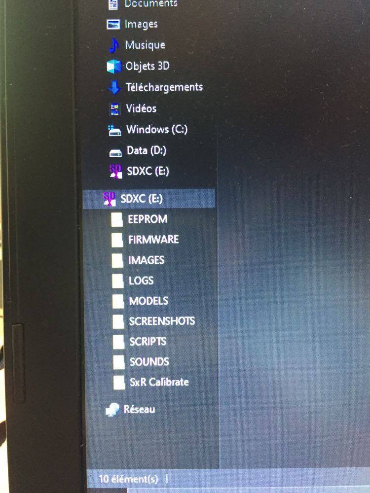

Ma TARANIS a été livrée sans carte SD, j'ai donc voulu en ajouter une ( une micro SD de 64G prise dans ma goPro).
J'ai tĂ©lĂ©chargĂ© le SD CARD Content sur OpenTx, prĂȘt Ă  l'intĂ©grer Ă  ma carte.
Le problĂšme est le suivant :
- lorsque je met la carte SD directement sur mon PC : pas de soucis je vois les dossiers et peut ajouter/modifier (Photo1)
- lorsque je la met dans ma radio et que je vĂ©rifie les paramĂštres : j'ai bien la carte qui semble ĂȘtre dĂ©tectĂ©e (photo2/3)
MAIS lorsque je connecte ma radio à mon PC il reconnait bien la Radiocommande mais me met le message d'erreur suivant " Veuillez insérer un disque dans le lecteur lecteur USB E".
J'ai essayé avec 2 ordinateurs / plusieurs tuto pour télécharger des nouveau drivers sur mes ports usb etc, rien n'y fait. ( Je précise que mes ports usb reconnaissent parfaitement d'autres devices)
J'ai ensuite voulu ajouter le SD content directement sur mon ordinateur , pour ensuite le transférer dans la radio en y insérant la carte SD. Le problÚme c'est qu'aucun des "dossiers" n'apparaissent sur ma radio.
