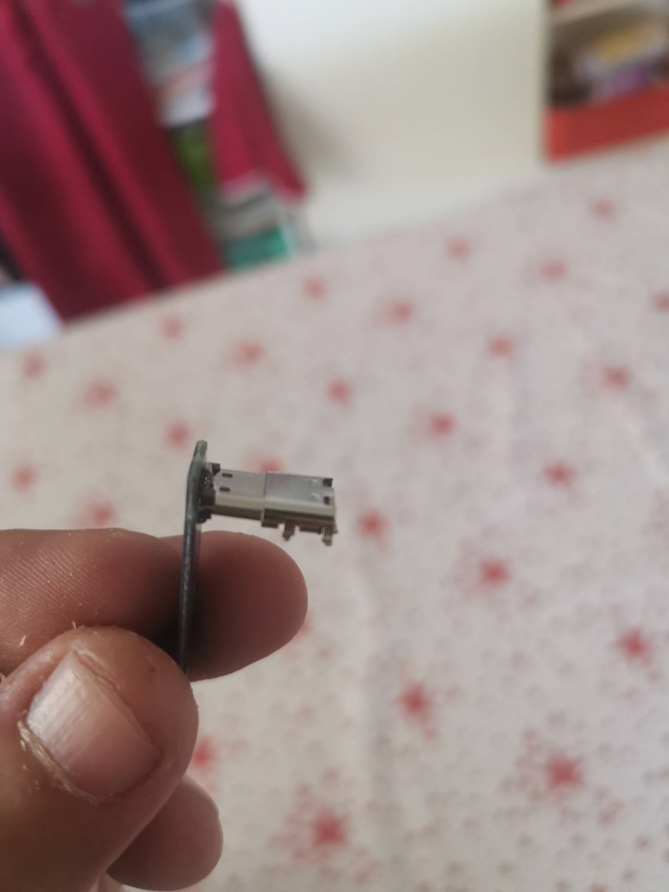

quand je dit que c'est mal foutu,je viens de niquer la prise pour la FC,sa peut se ressouder?

Il y a 9 heures, pierrot30 a dit :
Faut voir l'état des pastilles sur la fc mais je pense qu’elles ont du etre arrachées. Il va falloir faire des modifs filaires avec du fil wct30 ou équivalent. Tu peux faire des photos de la zone du connecteur usb?
Il y a 19 heures, pierrot30 a dit :
A ressouder, tout dépend ( visu avec une loupe) si les pastilles sur la FC sont encore en partie présentes...

Le 25/05/2020 at 09:04, CriTof a dit :
alors petit déterrage…. J’ai fait ressouder (par une collègue du boulot) un nouveau connecteur usb c sur cette FC . Ça fonctionne nickel et cette fc va revivre sur un protek 35 en 6S que je suis en train de monter… 🙄😉😁
