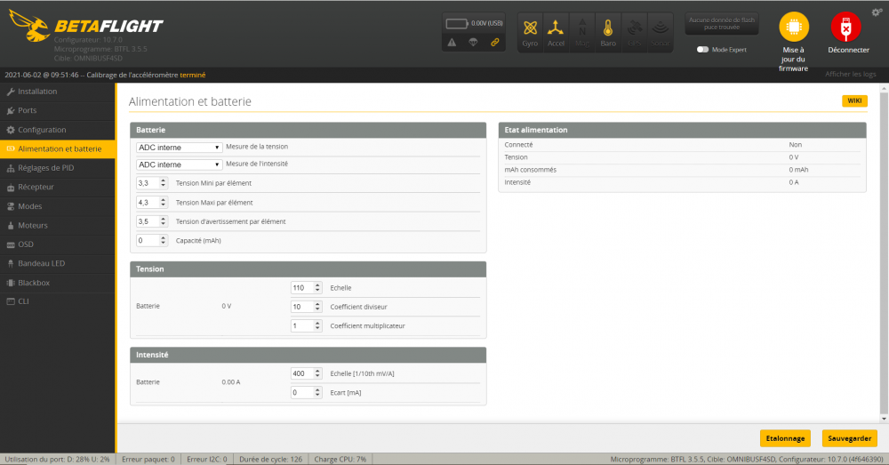

peux-tu mettre un imprime écran de tes modes dans bétaflight ?
le problème d'armement viens que tu n'as rien de paramétré dans l'onglet MODES.
il faut que tu affectes à ta radio l'armement des moteur "ARM", voir "ANGLE et HORIZON" si tu utilises ces fonction.
