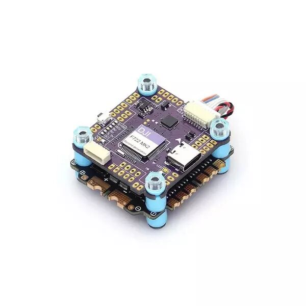

Ci dessous la photo de la carte et du plan
Il est noté que si on est en 3 ou 4S, alors il faut faire un ponte coté gauche (VCC) et si on est en 6S il faut faire un pont coté droit en 9V.
Je suis en 4S, donc logiquement le pont devrait se faire coté VCC, mais la carte est déjà ponté coté 9v.... Alors je fais quoi ?

je suis en 4S
C'est pour ca que ca m'étonne que ca soit soudé d'origine en 9V.... en gros MAMBA ne te laisse pas le choix, c'est 9V ????
Ou alors c'est pour le AIR UNIT ?
Ca a l'air d'être d'origine sur toutes les stacks et FC vendues...

Fais gaffe, VCC c’est tension Lipo… Le fait du pont VCC/9V en rapport avec < 6S c’est que la AirUnit ne supporte pas 6S donc ils conseillent 9V !
Donc ca signifie que moi qui suis en 4S le pont fait d'origine en 9V c'est ok?
de toute façon on s'en fout puisque je ne suis pas en 6S?
