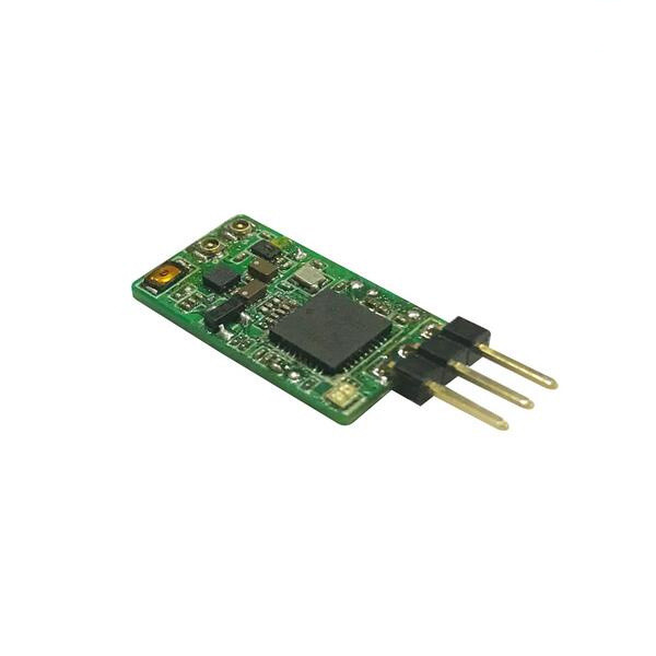

On m'a offert pour noël un Mobula 7 HD. Il a l'air super, malheureusement, il est en PNP et ma radiocommande en Frsky.
J'ai donc acheté le petit émetteur XM+ et cherché des tutos sur internet mais les seules que j'ai trouvé sont sur une ancienne version du mobula 7 HD, les circuits imprimés étant différents.
Etant un parfait débutant en électronique, je suppose tout de même qu'il faut relier le "+5V" du XM+ au +5V output du Mobula, le GND du XM+ à une des GND du plan ci dessous (j'ai rajouté les couleurs sur le schéma ci-après pour correction si je fais fausse route) mais je ne sais pas où mettre le "SBUS" du XM+...
Il y aurait il une âme charitable qui pourrais me dire à quoi le relier, et, question subsidiaire, quel câble serait le plus indiqué pour faire ça ? ( operating voltage range : 3.5-10V, operating current 30mA@5V).
Merci à ceux qui prendront le temps de me répondre.
Le Sbus va sur RX1 ou RX2 et tu programme soit l’uart 1 soit le 2.
Mais avant tu flash le firmware de ta radio et de ton Xm+ il y a plein de tuto sur YouTube. Vue que tu débute et que n’a sûrement pas ce câble pour flasher un RX je te conseille d’en acheter un tout fait. Prend en plusieurs car pour le xm+ tu va devoir enlever le connecteur blanc, le xm+ étant sans connecteur.
Merci beaucoup pour ta réponse. En effet, je n'ai pas un tel câble. Je vais m'en acheter un et rechercherai un tuto ad hoc
Il y a 16 heures, RichRider a dit :
Pour les fils est ce qu’il y en a avec le xm+? Je ne connais pas la référence de ce fils mais c’est tout fin et silicone pour être très souple. Je crois que c’est du 28awg à confirmer.
Non, il n'y a pas de fils. Il y a une espèce de petit peigne à 3 dents des 2 côtés dont un côté un peu recourbé
Je parlais de câble car je voulais suivre ce tuto et à 10:00 il montre comment il a soudé son émetteur mais sur un circuit différent de ma version du Mobula. C'est pourquoi je demandais quel fil utiliser pour faire ça. C'est vrai qu'en le réécoutant, et après ton message, je distingue "rx one" dans ce qu'il dit
