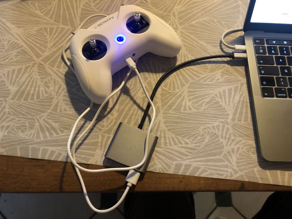

Et là, grosse déception... la RC branchée via un adaptateur USB (photo ci-jointe) n'est pas reconnue sur LIFTOFF 😞 La connexion semble fonctionner puisque la RC s'allume en vert (charge) lorsqu'elle est branchée sur l'ordinateur mais quand je la mets en marche, elle ne semble pas communiquer avec mon ordinateur. Impossible de commencer à piloter sur le simulateur...
Quelqu'un a-t-il entendu parler d'un problème de compatibilité sous Mac ? Faut-il installer un driver ? Je vais essayer d'acheter un câble USB-C - USB-C pour zapper l'adaptateur en espérant que ça solutionne ce problème... Je suis preneur de toute information ! Merci à vous 🙏🙏🙏

 En direct effectivement ! C'est casi sûr que l'adaptateur perturbe la data. (mais pas l'alim)
Sur Mac, tout fonctionne tout seul. (Sauf U-center- GPS pas developpé pour la pomme...😑
Et n'oublie pas de passer nous faire coucou dans la rubrique ad-on 😉
Merci.
Modifié (le) par CriTof
Sincèrement l'adaptateur n'a rien a voir (enfin pour moi) J'ai liftoff sur mac, tango 2, et un adaptateur chinois, et ca fonctionne, mais c'est souvent le cable USB vers radio qui ne prends pas en charge la data.
Merci pour vos réponses. Je vais acheter un USB-C USB-C dès demain pour passer en direct en espérant que ça fonctionne. J'ai quand même hâte de me lancer sur Liftoff 🙂
Bon ben rien à faire... Même en branchant directement la RC BetaFPV en direct (USB-C USB-C), elle n'est pas identifiée par Liftoff 😞 Y'a-t-il une option à activer sur le simulateur ? Le problème peut-il venir de la RC (elle charge normalement et contrôle le drone Cetus Pro sans problème) ? Je pensais qu'on était sur un plug&play mais il y visiblement un truc qui cloche... Merci pour votre aide !
Je connais pas bien cette radio, mais si c'est comme la tango 2 tu as un mode USB joystick
Autre question, as tu testé ton cable pour voir s'il transmet bien la date avec une autre appareil?
