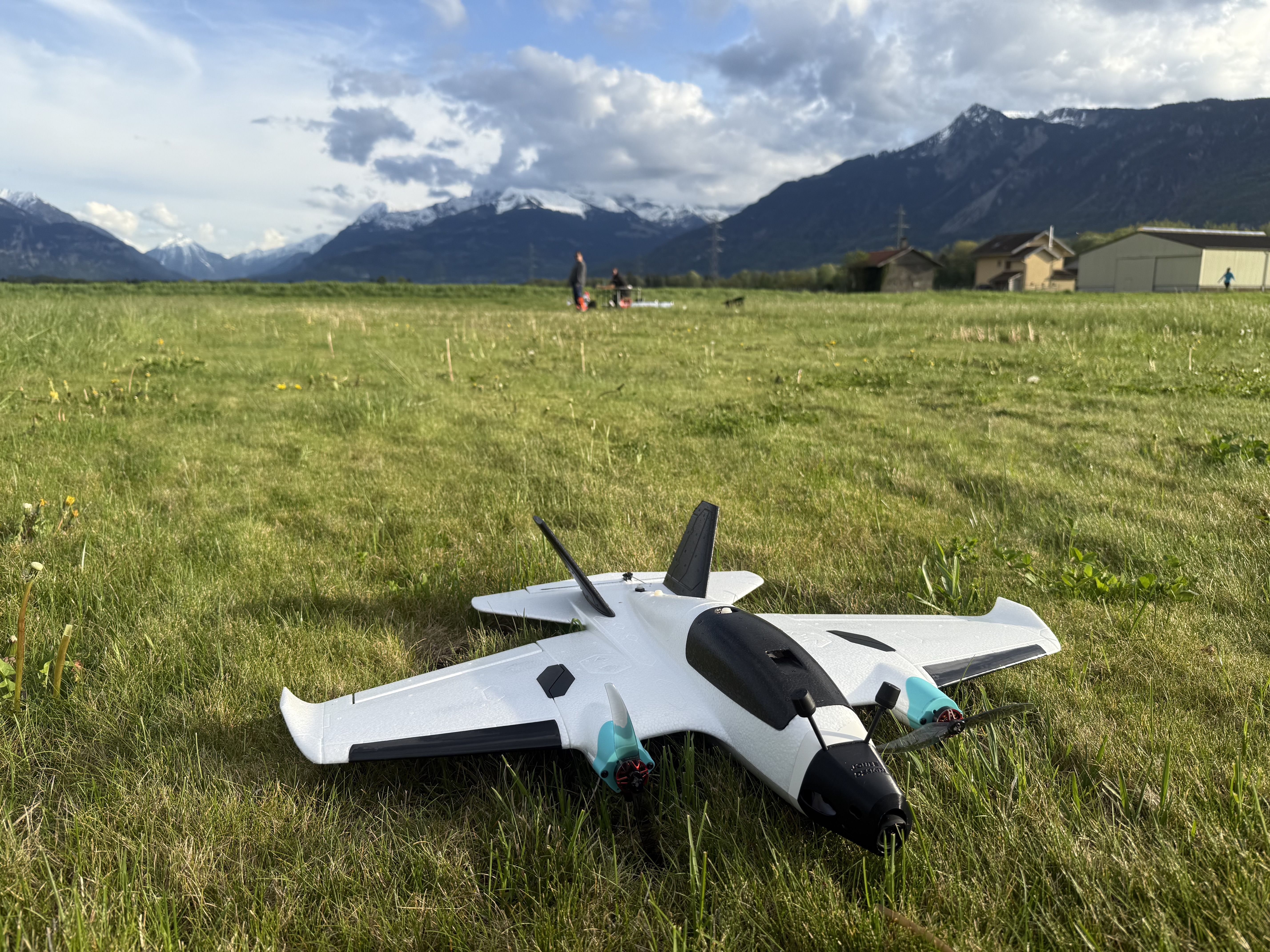

Murfus Posté(e) Avril 22, 2025 Signaler Posté(e) Avril 22, 2025 Voila, mon Penguin à enfin fait sont premier vol! Je suis passé pas loin du crash au 1er décollage... En manuel avec du vent il était compliqué à piloter. Il faut que j'augmente l'expo. Apres en Acro ça le stabilisait bien, j'ai fait mon 2ème décollage dans ce mode c'est passé tout seul. Loiter et RTH fonctionnent, pour l'affinage des réglages j'attendrais une session moins venteuse... Il est centré comme prévu par ATOMRC mais à la sensation je le trouvais trop arrière. Vous êtes centré comment avec vos Penguin? Ca avance bien quand même ce petit modèle! Je me réjouis des prochaines sessions. Je dois aussi changer de batteries, j'ai volé avec des Lipo 4s 2'600mah mais elles semblent fatiguées, elles ont déjà quelques années. 4

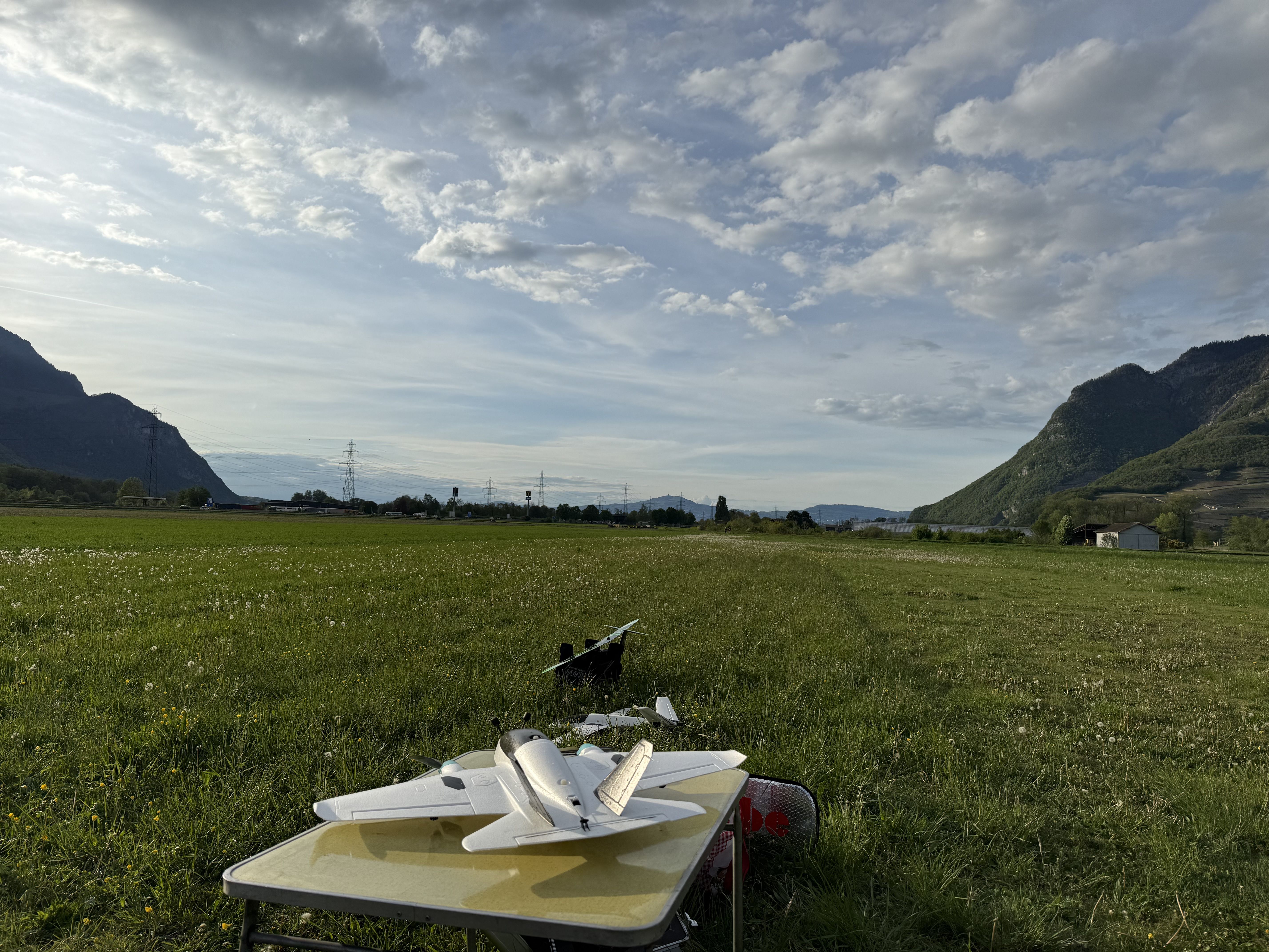

Murfus Posté(e) Mai 3, 2025 Signaler Posté(e) Mai 3, 2025 Petit crash lors de ma session de mercredi. Mais je m’en sors bien, il est solide ce Penguin! Le nez arraché était à 10m de l’avion mais le O4 s’est juste débranché, rien d’arraché, j’ai pu recoller ça facilement. Les ailes s’étaient sorties sans rien cassé ni arracher de fils je sais pas trop comment c’est possible! Je me suis a priori un peu perdu dans le sens de l’orientation Tout semble fonctionner correctement sur l’établi, on verra ça en vol la prochaine fois! 1 2

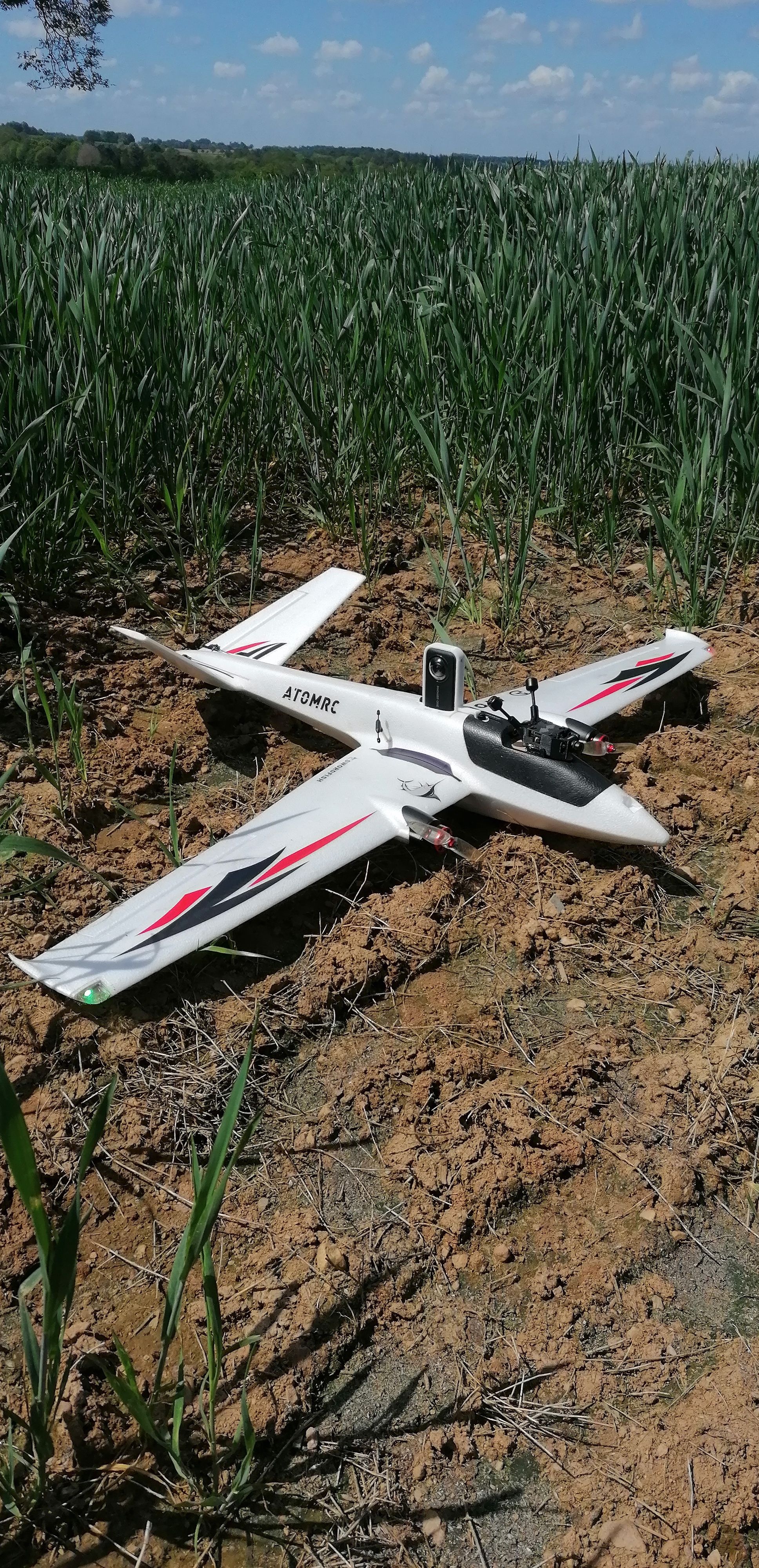

Kenny56 Posté(e) Mai 4, 2025 Signaler Posté(e) Mai 4, 2025 Bonjour à tous Je suis de retour j'ai essayé de installer une insta360 x2 sur mon swordfish après beaucoup d'impression 3D et de petits crash sont gravité quelques gouttes de super glue et c'est ni vu ni connu j'ai enfin réussi à trouver une solution j'ai fait un adaptateur qui se met directement dans la petite carré de l'avion pour que la caméra soit correctement placé sans que ça a un impact sur la qualité de vol si ça intéresse quelqu'un pour le modèle STL je peux le partager et vous pouvez voir à quoi ça ressemble en vidéo sur le lien https://www.instagram.com/reel/DJNhK23oMWZ/?igsh=dnA2emt6eDA2dWVw Je voulais vous partager ma petite expérience c'est pas grand-chose mais si ça peut intéresser quelqu'un ça sera avec plaisir de partager le STL gratuitement 1
edf84 Posté(e) Mai 4, 2025 Signaler Posté(e) Mai 4, 2025 (modifié) il y a 37 minutes, Kenny56 a dit : Bonjour à tous Je suis de retour j'ai essayé de installer une insta360 x2 sur mon swordfish après beaucoup d'impression 3D et de petits crash sont gravité quelques gouttes de super glue et c'est ni vu ni connu j'ai enfin réussi à trouver une solution j'ai fait un adaptateur qui se met directement dans la petite carré de l'avion pour que la caméra soit correctement placé sans que ça a un impact sur la qualité de vol si ça intéresse quelqu'un pour le modèle STL je peux le partager et vous pouvez voir à quoi ça ressemble en vidéo sur le lien https://www.instagram.com/reel/DJNhK23oMWZ/?igsh=dnA2emt6eDA2dWVw Je voulais vous partager ma petite expérience c'est pas grand-chose mais si ça peut intéresser quelqu'un ça sera avec plaisir de partager le STL gratuitement salut, c'est intéressant ton montage. Sur ta vidéo tu a bien joué avec l'effet sphère de Insta360 Je ne sais pas si j'oserais le faire sur mon Swordfish ou sur mon Penguin mais je suis intéressé par le fichier STL pour l'impression 3D. J'ai une Insta 360 X3 et pas X2. Mais ça doit pouvoir s'adapter. Modifié (le) Mai 4, 2025 par edf84
Kenny56 Posté(e) Mai 5, 2025 Signaler Posté(e) Mai 5, 2025 (modifié) et voila le stl imprimer avec du TPU j'ai mis le remplissage à 100 % et j'ai mis les bordures à 3mm et ne l imprime pas debout mais couché camerae insta 360 x2 V2 v13.stl Modifié (le) Mai 5, 2025 par Kenny56 1
