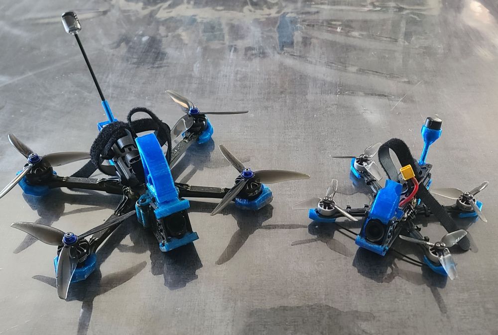

Phenix2984 Posté(e) Mai 31, 2025 Auteur Signaler Posté(e) Mai 31, 2025 Petit UP > Pavo 35 HS > 2x Air65 HS Actuellement mes bébés (JeNo 5" & 3" 1
Isa dronic Posté(e) Juin 1, 2025 Signaler Posté(e) Juin 1, 2025 Hello super builds ! Tu va voir le JeNo 3 et super le 5 aussi il y a de bon retour.
Phenix2984 Posté(e) Juin 1, 2025 Auteur Signaler Posté(e) Juin 1, 2025 Le 5" il a un an maintenant, donc oui, le 3", il n'a qu'une dizaine de pack mal j'adore. Je suis bien content d'avoir choisi ces frames.

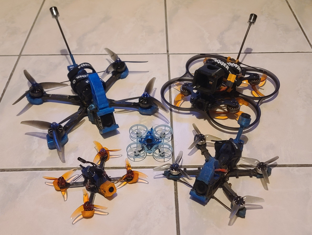

Phenix2984 Posté(e) Novembre 24, 2025 Auteur Signaler Posté(e) Novembre 24, 2025 Mise à jour de "La famille". C'est bon j'arrête sinon ça va finir par faire comme pour les bagnoles RC, je vais en avoir plein les étagères. 1
