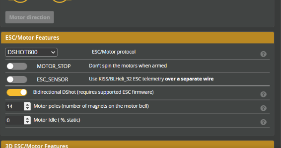

J’ai une toute petite dernière question, je voulais savoir si c’est normal que quand j’arme le quad (le stick des gaz est au plus bas) le moteur tournent. Certes à très bas regime, mais ils tournent quand même. Est-ce normal ?
pour moi, la logique serait qu’il tourne pas car j’ai mis zéro gaz.
Merci beaucoup les gars pour votre aide, jamais j’y serai arrivé tous seul ! 🙏🏻

Ceci dit, tu dois pouvoir armer sans que les moteurs tournent avec l'option MOTO_STOP (que j'ai jamais testé)image.png.5407d2c3691bf1b3f3436ca2ba85c5b5.png
