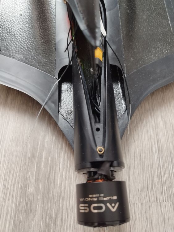

Hola, je vous partage quelques photos de mon montage (toujours en cours) :
Concernant le nez, j'ai (demandé à) imprimer un TPU adapté pour le o4. Il est pas parfait ce TPU, mais pas grave.
Une autre solution aurait été de garder le nez initial et d'imprimer l'accroche interne officielle TBS du o4 https://www.team-blacksheep.com/media/files/tbs-mojito-o3o4-mount.3mf. J'aimerais vraiment optimiser pour du mid range, donc une fois mes 1ers vols validés (si ca arrive), certainement revoir l'installation pour avoir 2 antennes qui ressortent bien.

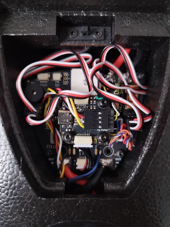

Voici la FC accrochée sur la PDB (GPS pas encore accroché). Je me demande si le GPS captera bien une fois le fuselage fermé. J'ai opté pour des connecteurs Dupont pour les servos sur la PDB, et aussi pour le RX sur la FC. Certains n'aiment pas ces connecteurs, moi j'ai pas assez d'xp pour les détester.. Je trouve ca pratique.

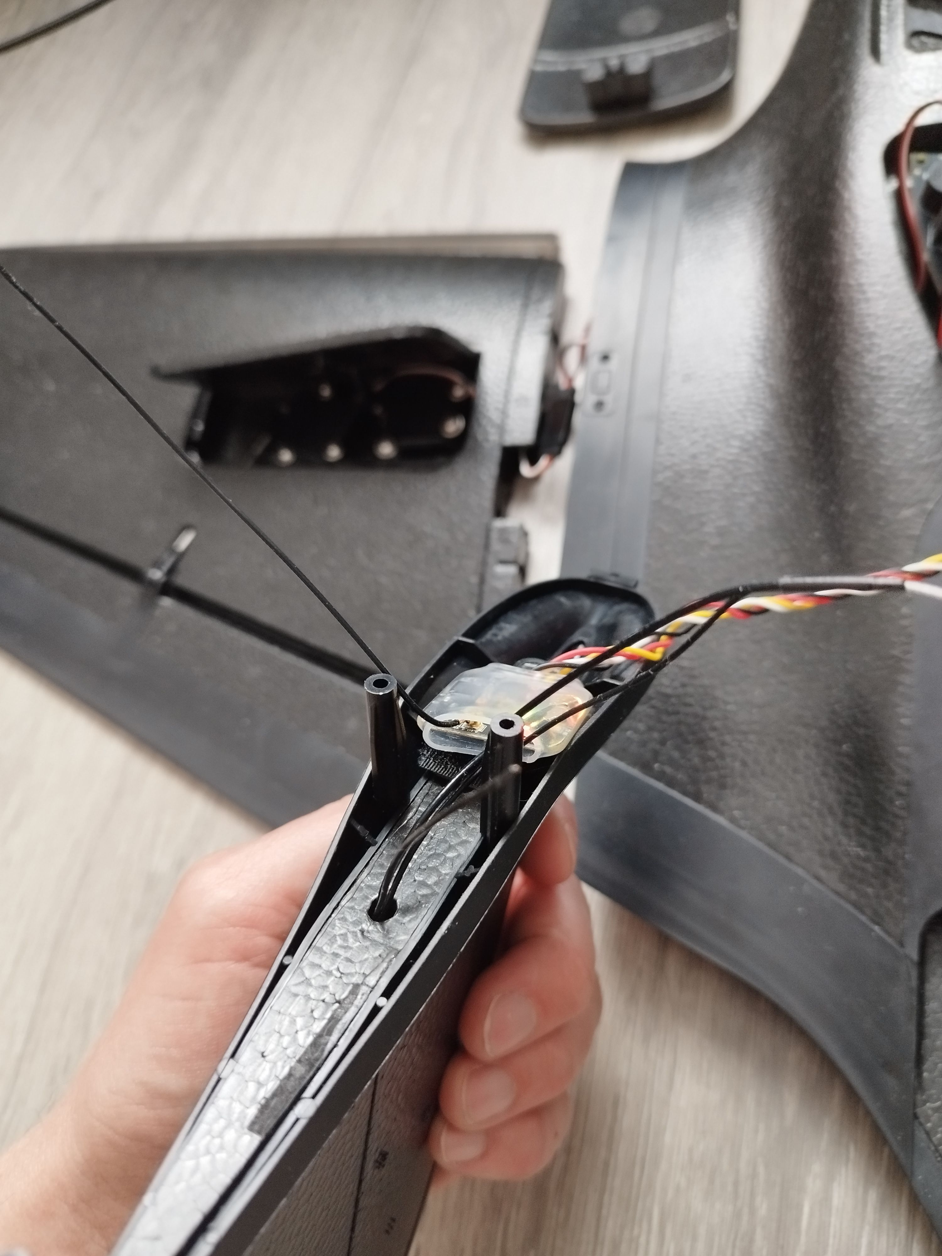

Je me pose des questions sur l'endroit où mettre le RX ; (pareil dans l'idée d'optimiser le mid range. J'ai un RX cross Gemini donc 4 antennes. Mon idée (peut-être nulle?) c'est de rentrer 2 de chaque antenne 900Mhz & 2,4ghz dans le trou prévu pour à l'intérieur de la dérive. Et les 2 autres en sortie d'air juste avant qu'elles ne touche le moteur :
2ème image: imaginer qu'elles sortent des 2 sorties d'air :
Dites moi ce que vous en pensez. Ou si ces antennes sont définitivement nulles pour du mid range ?

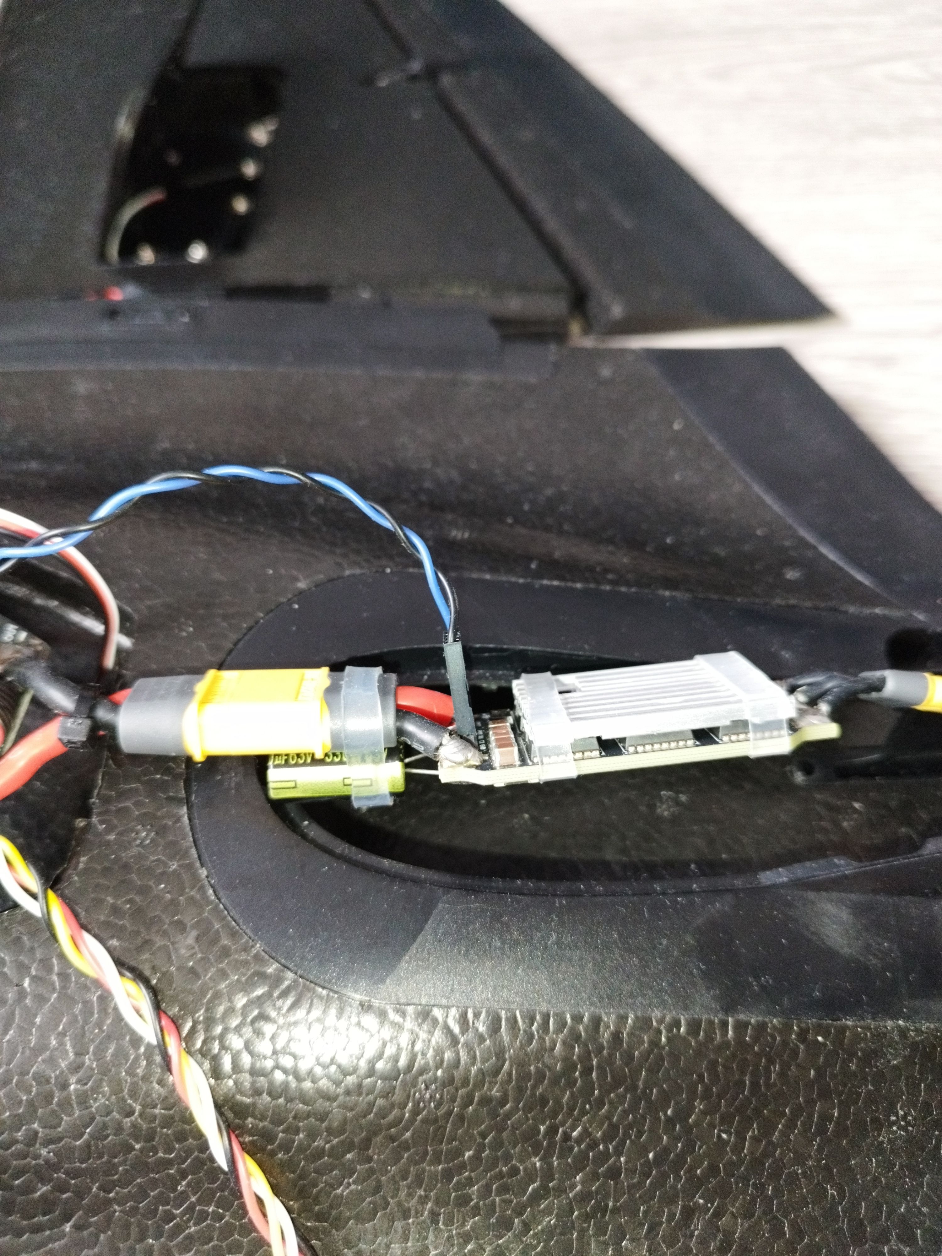

Au niveau de l'ESC, normalement le condensateur se trouve sur le côté, sauf que j'ai du le remplacer, et impossible de réutiliser le trou, bref donc je l'ai mis en dessous du connecteur xt60, ca m'a l'air fragile comme branchement mais bon. Et sinon j'ai mis un connecteur mr30 pour pouvoir relier au moteur.
Voilà, et sinon il me reste à attacher tout ca au fond. pour le PCB j'ai ce TPU :
Pour l'ESC je verrai comment l'accrocher.

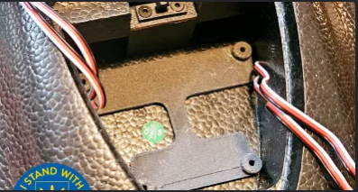

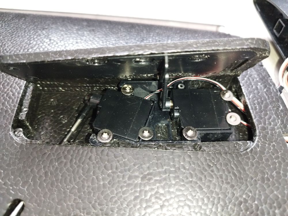

J'ai rajouté les aérofreins ici :

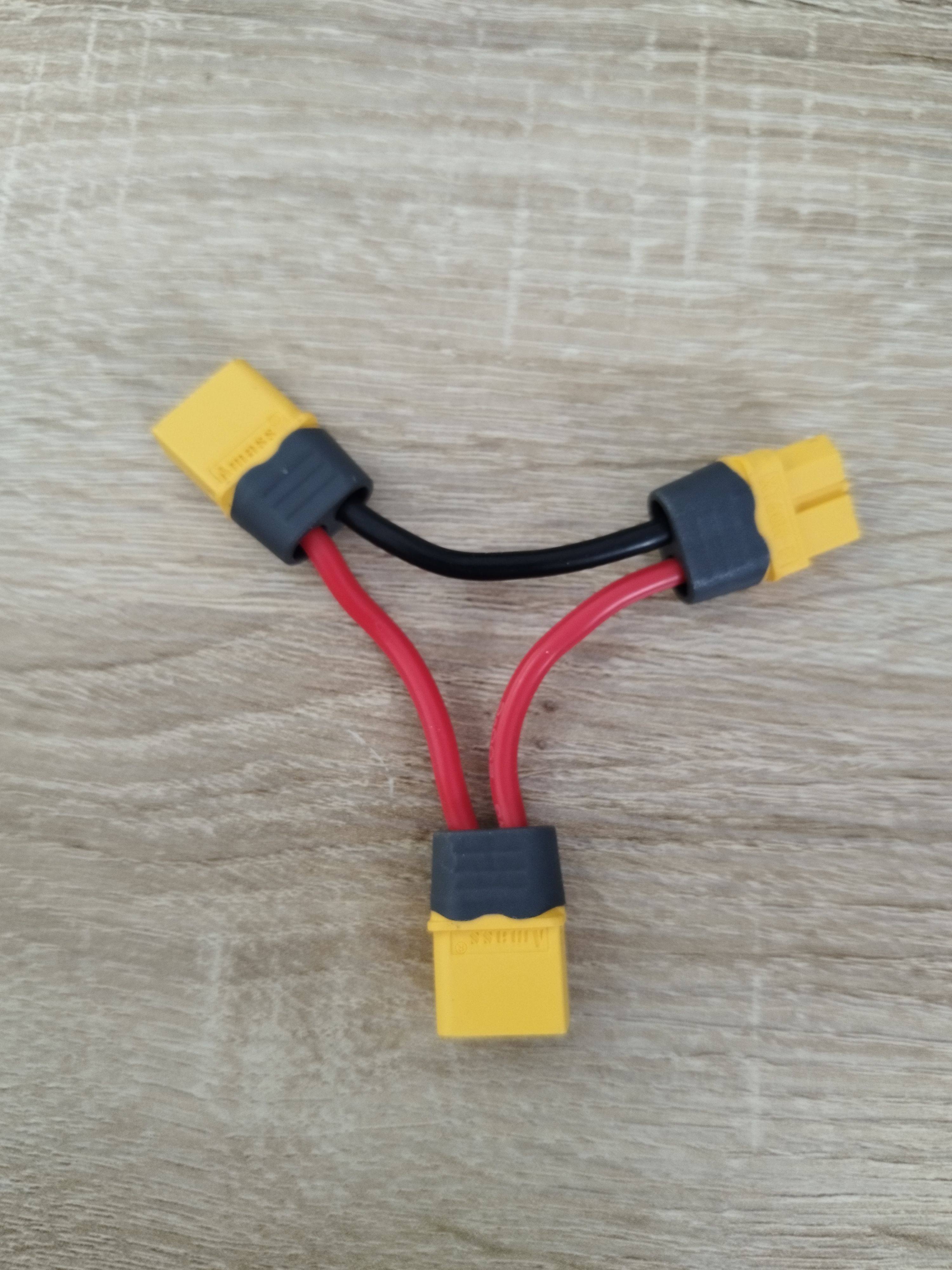

Ah et je vais opter pour 2 batteries de 4s en série avec un branchement en Y (le câble est plus petit pour le Y, pas grave ?):
Par contre j'ai pas trouvé où acheter des batteries Li ion 5000 mAh en 4s ? Des pistes ?

Ton système pour le Rx a l'air pas mal!
Pour les prises Dupont je préfère aussi pour la maintenance perso,
Par contre la baie pour la FC c'est vraiment serré je trouve ils auraient pu laissé plus de place!

pour les LiIon 5000mah, ou tout autre LiIon, on est beaucoup à passer par Nkon mas il faut se fabriquer la batterie.
Si t'as pas de soudeuse par point, regarde pour prendre du fil d'étain basse température. c'est pas ideal de braser, mais ca se fait. par contre faut chauffer vite et fort pour pas chauffer la pile pendant plus de 5-10s. c'est souvent des étains à base de plomb.

@ReDnAxE sur l'esc, je te conseillerai de virer le xt 60 et la prise servo pour gagner en poids, mine de rien a equilibrer cela sera plus simple avec ce poids en moins vu que tout est a l'arrière!!!
@Joelamoule je t'avoue que j'ai une grosse flemme d'enlever ces 2 connecteurs ^^ et puis ca veut dire qu'il faut souder directement à l'intérieur du fuselage (et déssouder directement dedans au moindre problème, et j'en ai déjà eu pas mal 😅) Mais effectivement j'attends de mettre les batteries pour checker le centrage.

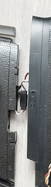

Sinon c'est clair que c'est serré... ca ferme tout juste et j'ai du plier le connecteur Dupont du RX. Et pour le port USB il faut obligatoirement un coude :
