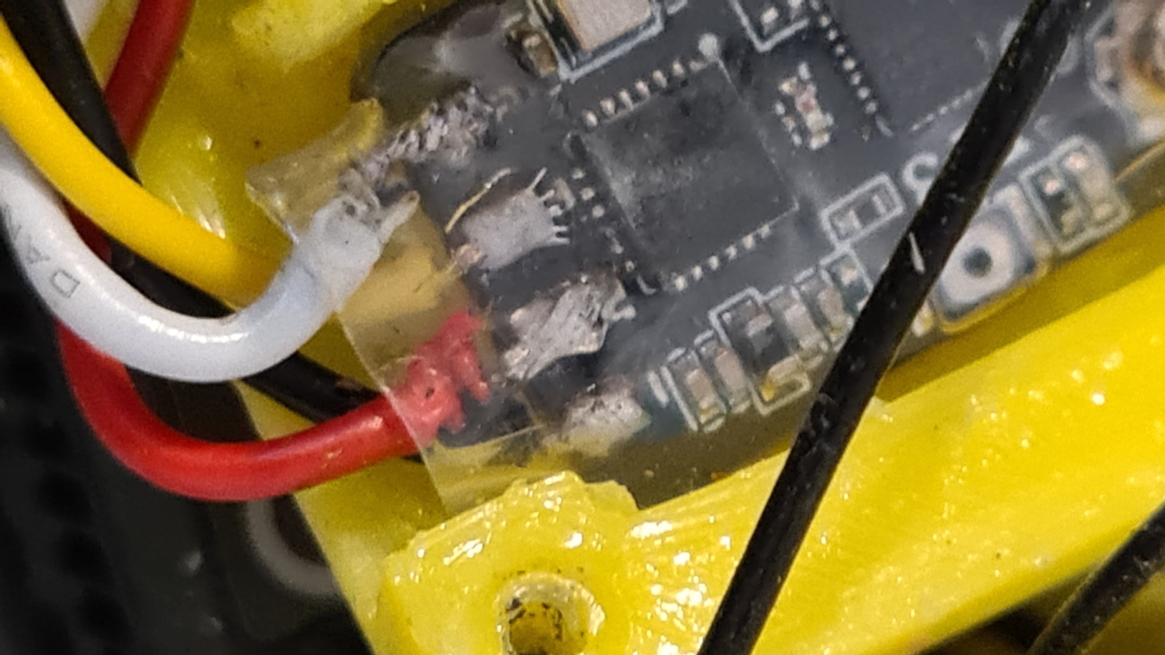

FunkyKwak Posté(e) Avril 3, 2025 Auteur Signaler Posté(e) Avril 3, 2025 Sinon j'ai une autre piste éventuelle, est-ce que ça pourrait être lié à mon inaptitude à souder correctement ? Côté FC ça passe, mais au niveau du RX... : Je me disais que si j'ai le bind ELRS, ça ne peut pas être un problème de soudure, mais j'ai peut-être tord ? Est-ce que de mauvaises soudures pourraient fonctionner, mais avec une mauvaise connexion ? 1
