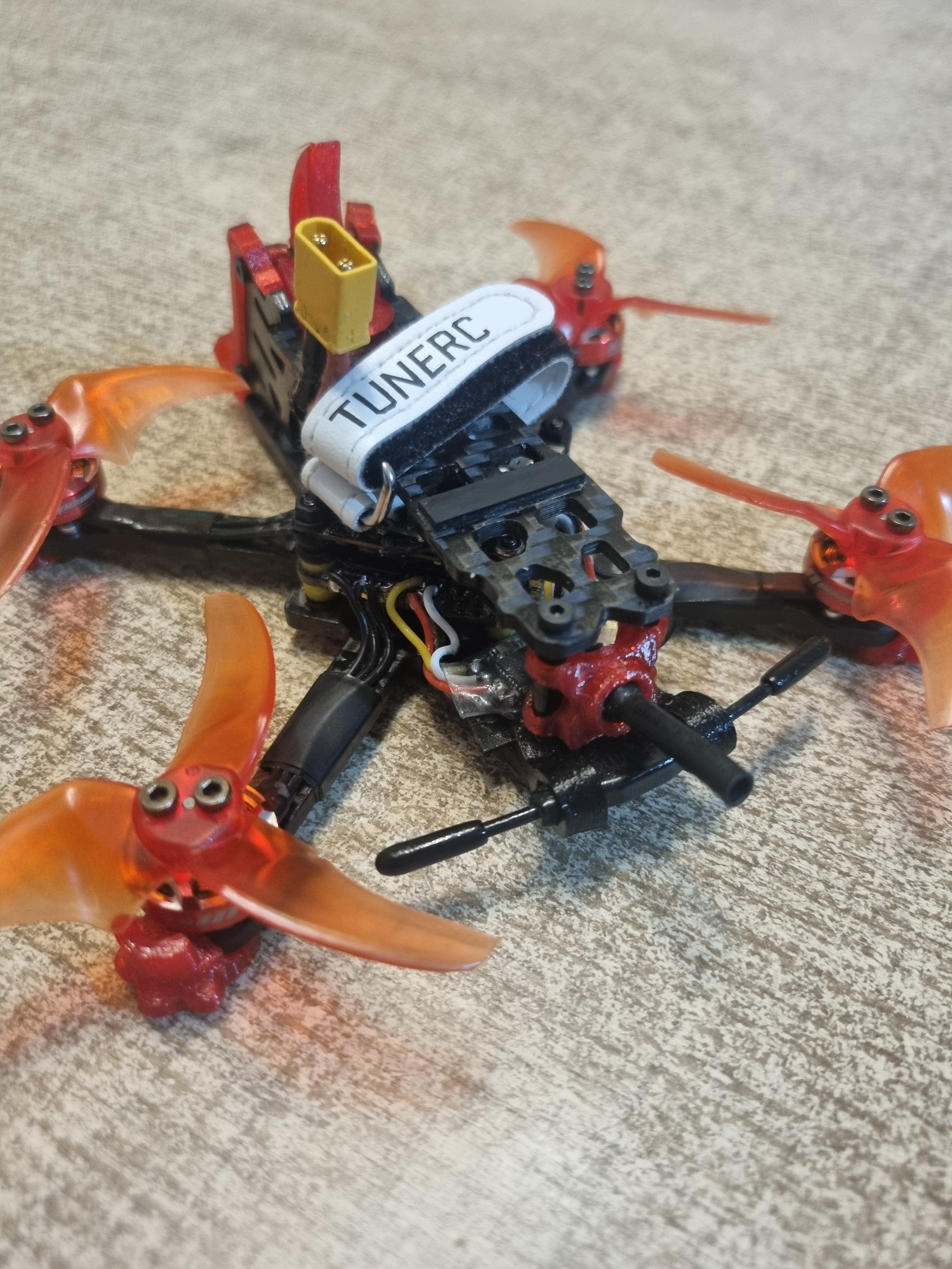

Le 14/03/2025 at 11:49, ricou a dit :
Incroyable, tout rentre ! (110g en tout 😱)
Plus qu'à maiden 😀
Edit : vol fait, c'est juste génial comme machine, merci Jérôme et Nochamo !
Les deux problèmes que j'ai rencontré :
- Le bz- de la speedybee f405 aio qui bippe pas mon buzzer tunerc (mais avec le GPS, c'est redondant)
- Les Avan piquent beaucoup trop pour mettre le JeNo dans la poche
Sinon, quelle liberté de remplir 2-3 lipos avec une powerbank, et faire des vols juste pour le fun 😊

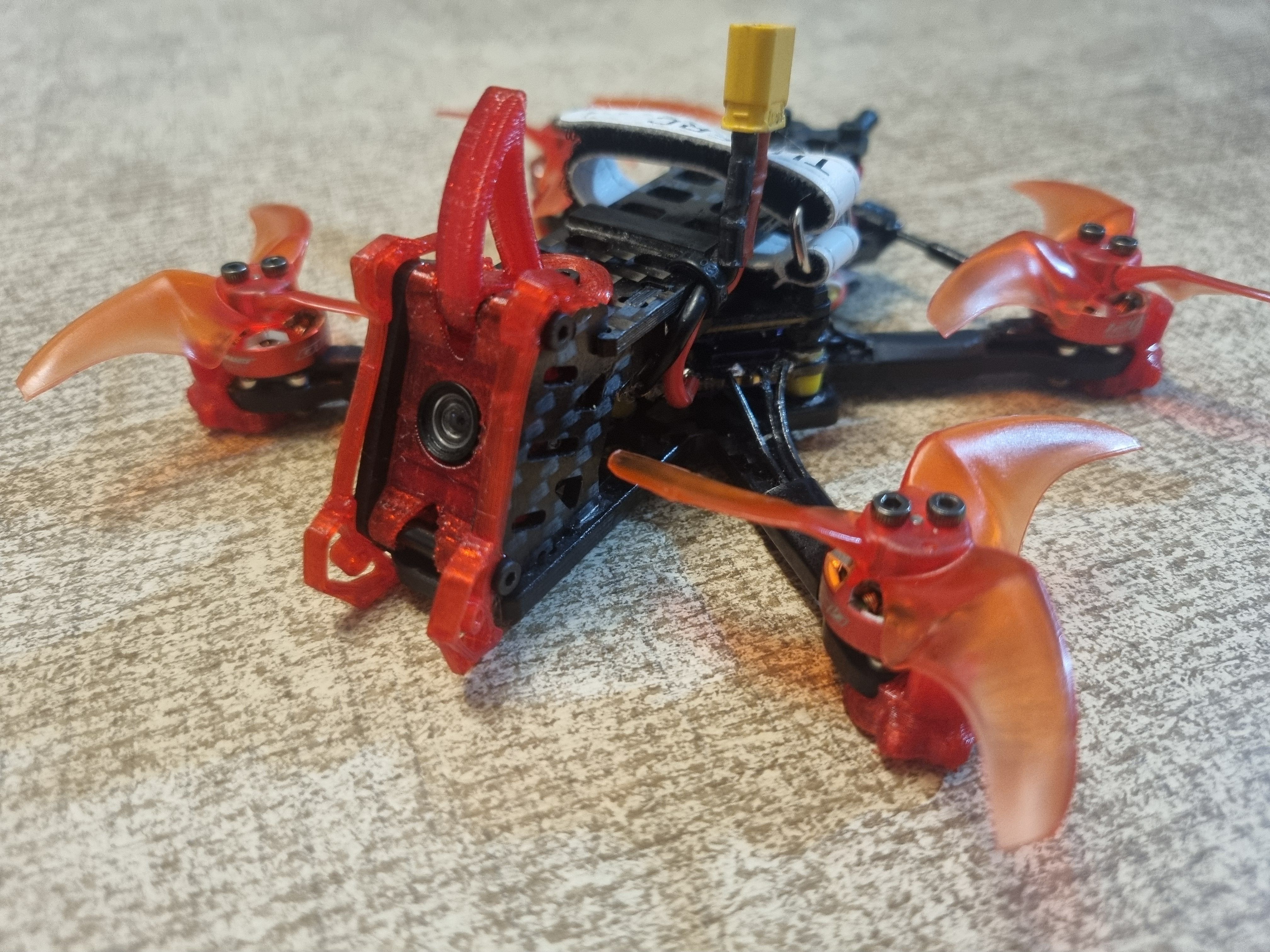

Enfin j'ai pu finir ma petite bébête!
J'ai du attendre les moteurs après que j'en ai rendu 1 hs à cause d'une vis, puis une petite grippe.... C'était frustrant !
Mais ça y est là, il vole, et c'est génial ! Je l'adore!
Un grand merci à tous ceux qui ont contribué à l'existence de ce petit monstre!20250402_203100.thumb.jpg.27b3ea980ecc1922881353597bae7bd8.jpg20250402_203149.thumb.jpg.3629eaa3186ae407d3618d3c81925592.jpg

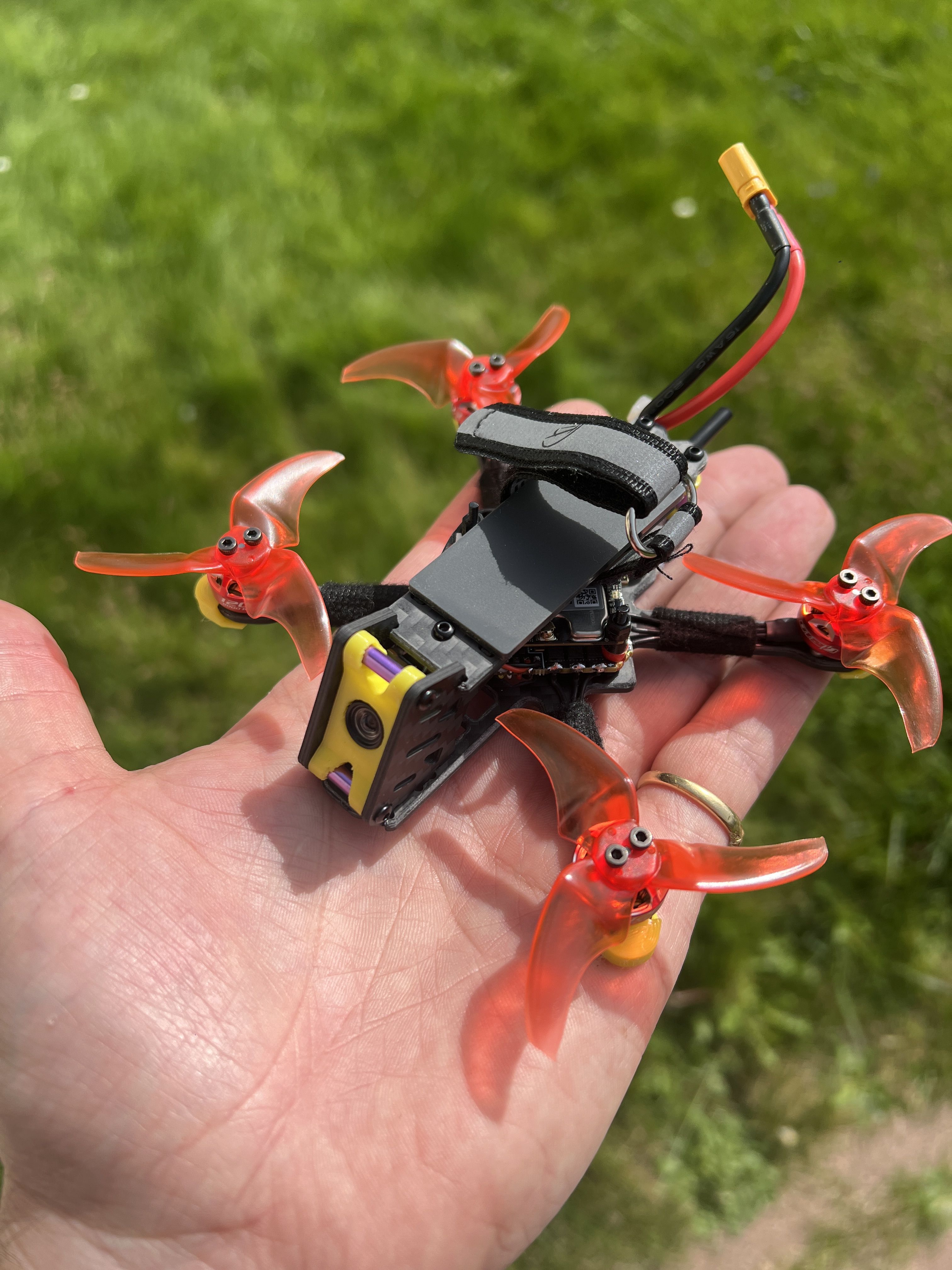

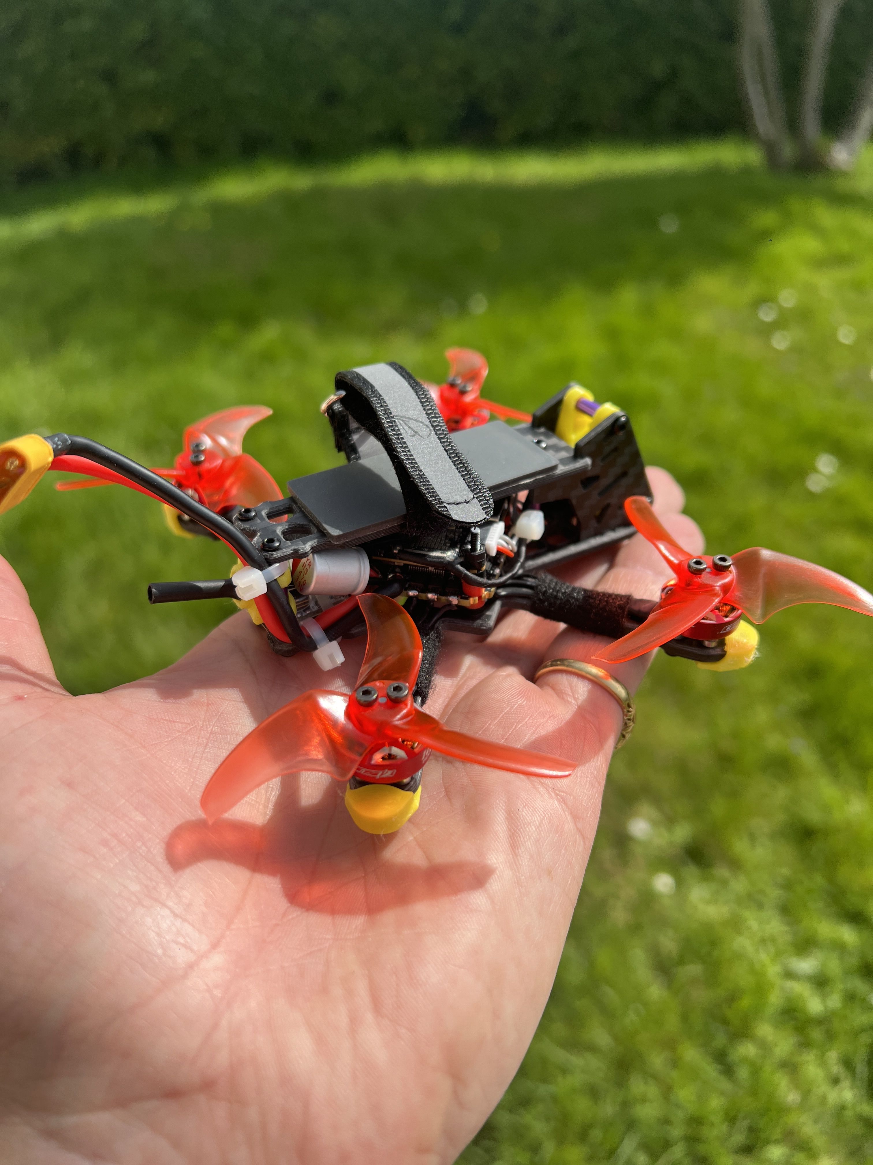

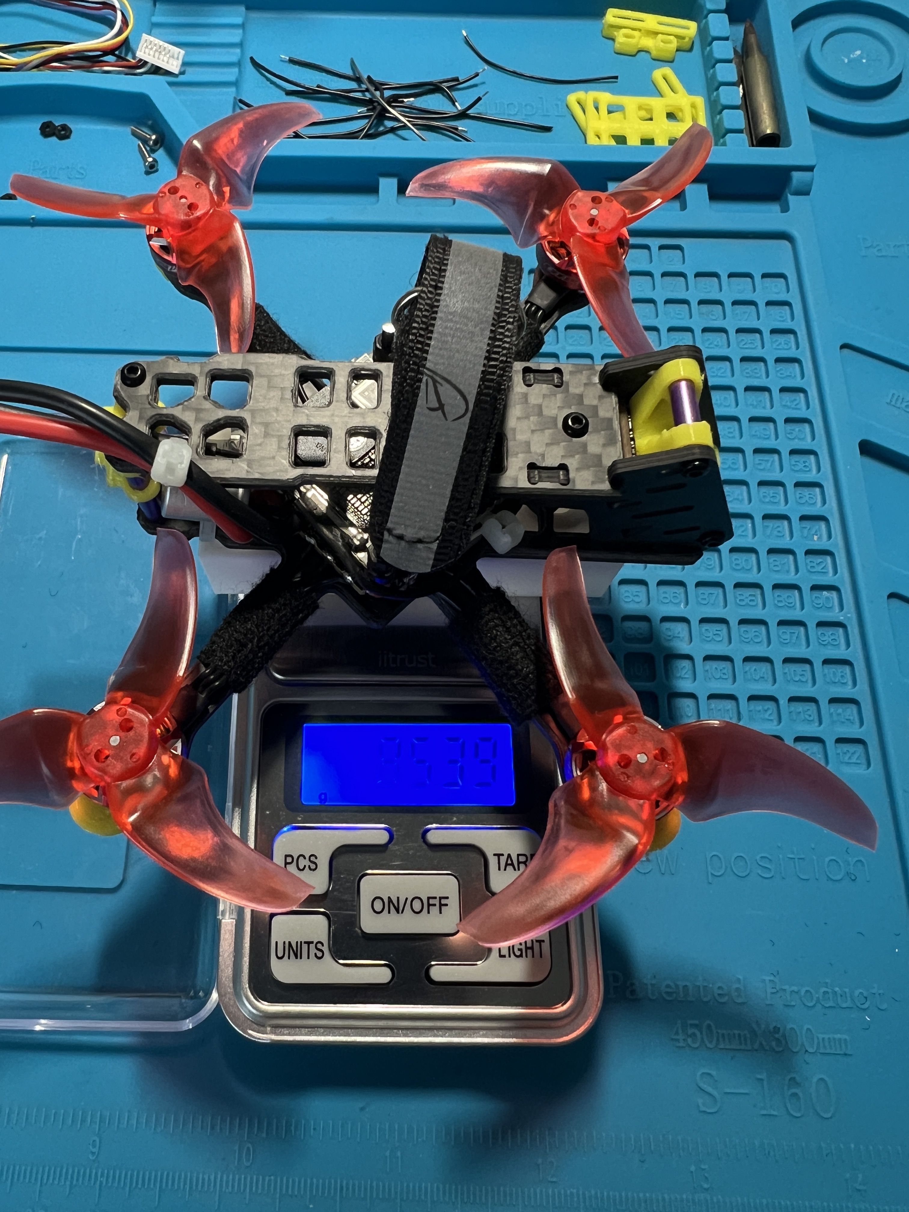

bonjour,
voici mon colibri 🙂 , première impression comportement vachement stable et hyper réactif, en 2S il est joueur mais en 3S il est hyper sensible au stick  et fait un flip dans un mouchoir de poche 🤯
85g a vide sur la balance, 115g avec une 2s et 130g avec une 3S.
je vais passer par la section Build bien sur 😉  merci  Jérôme pour les conseilles !

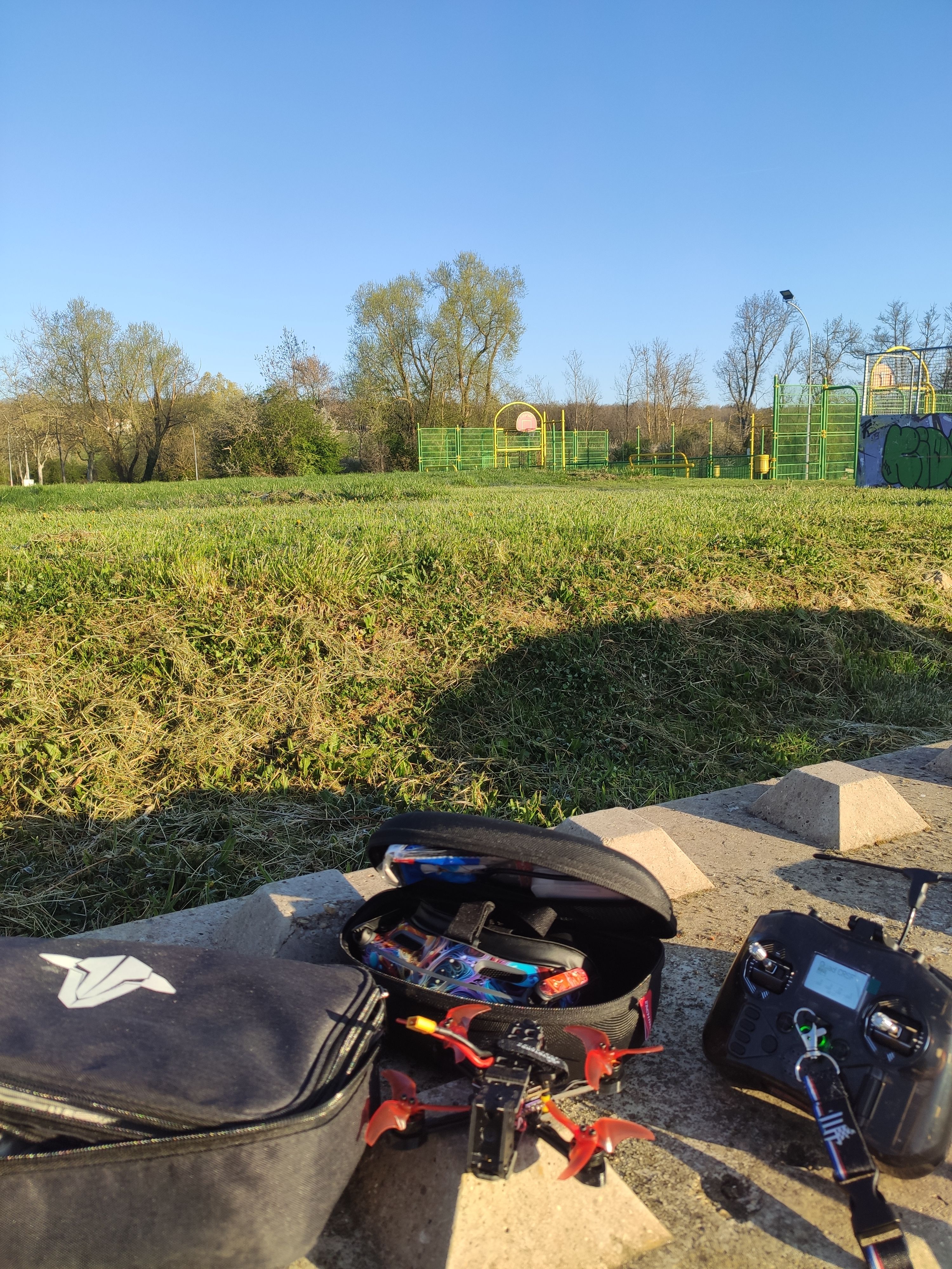

Allez zou, petit vol de début de semaine
Salut à tous, petit vol du Jeno Pocket, vraiment top comme machine, j'ai encore assez de mal à me faire a la dji RC3... j'étais plus à l'aise à l'époque sur Taranis QX7, mais l'avantage d'avoir déjà des G3 et RC3 fait que je vais rester avec ça et m'y habitué (j'espere)

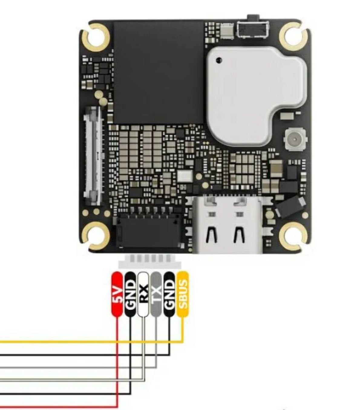

Hello, j ai regarder les branchements o4 lite connecteur 6 pins et  FC connecteur 5 pins 😅 du coup je me retrouve avec un gnd supplémentaires sur le o4 , il est utile ou on peux le supprimer ? Vous avez fait comment le branchement o4 FC
Il y a 3 heures, Nico56# a dit :
Pour le o4 , +4/5v /gnd/tr/rx. Rien d’autre sauf si tu utilise le Sbus et controle radio dji sinon 4 fils .
J’ai eu le  meme soucis lol , soit tu coupe ta nappe fournis et la soude sur les pads de la Fc, soit t’en achète une autre si tu veux pas la couper.
pense a retirer les fils de la pins qui ne servent pas .
moi j’avais une nappe 6 pins vers 5 pins mais de 10 cms... j'ai soudé sur la FC  à  la place
